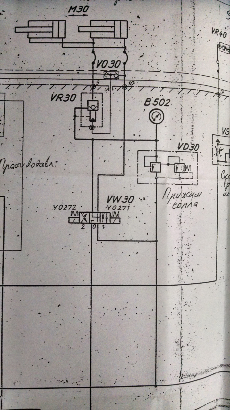

Добрый день!
Помогите, пожалуйста, советом. Пропал, точнее стал очень медленным, ход торпеды назад. Вперед ход отличный. Подпирает при литье нормально. В принципе работаем. Но... Картина такая: при перемещении назад, поднимаеться давление в системе, но движение очень медленное (около 5мм/мин). Такое ощущение, что не сбрасываеться давление (не сливаеться масло) в ответной камере.
Вроде бы все просто. Но уже вторую неделю не можем решить вопрос.
В первую очередь перебрали клапан VR30. Нашли сломаный золотничёк. Поставили другой. Не работает. Нашли сломаную пружину шарика в гидрораспределителе VW01. Заменили. Не работает. Поменяли на новый гидрораспределитель VW30 (был запасной). Без изменений. Перебрали и прочистили VD30. Ничего. Начали пробывать откручивать патрубки в магистрали в точке 9 и 10. И парадокс, при откручивании в точке 9 ( подача при отводе торпеды) движение появляеться, т.е. при сбрасывании давления в самой напорной магистрали, торпеда ходит. Закрутили гайку - не ходит.
Вот такая проблема. Помогите советом. Пожалуйста.

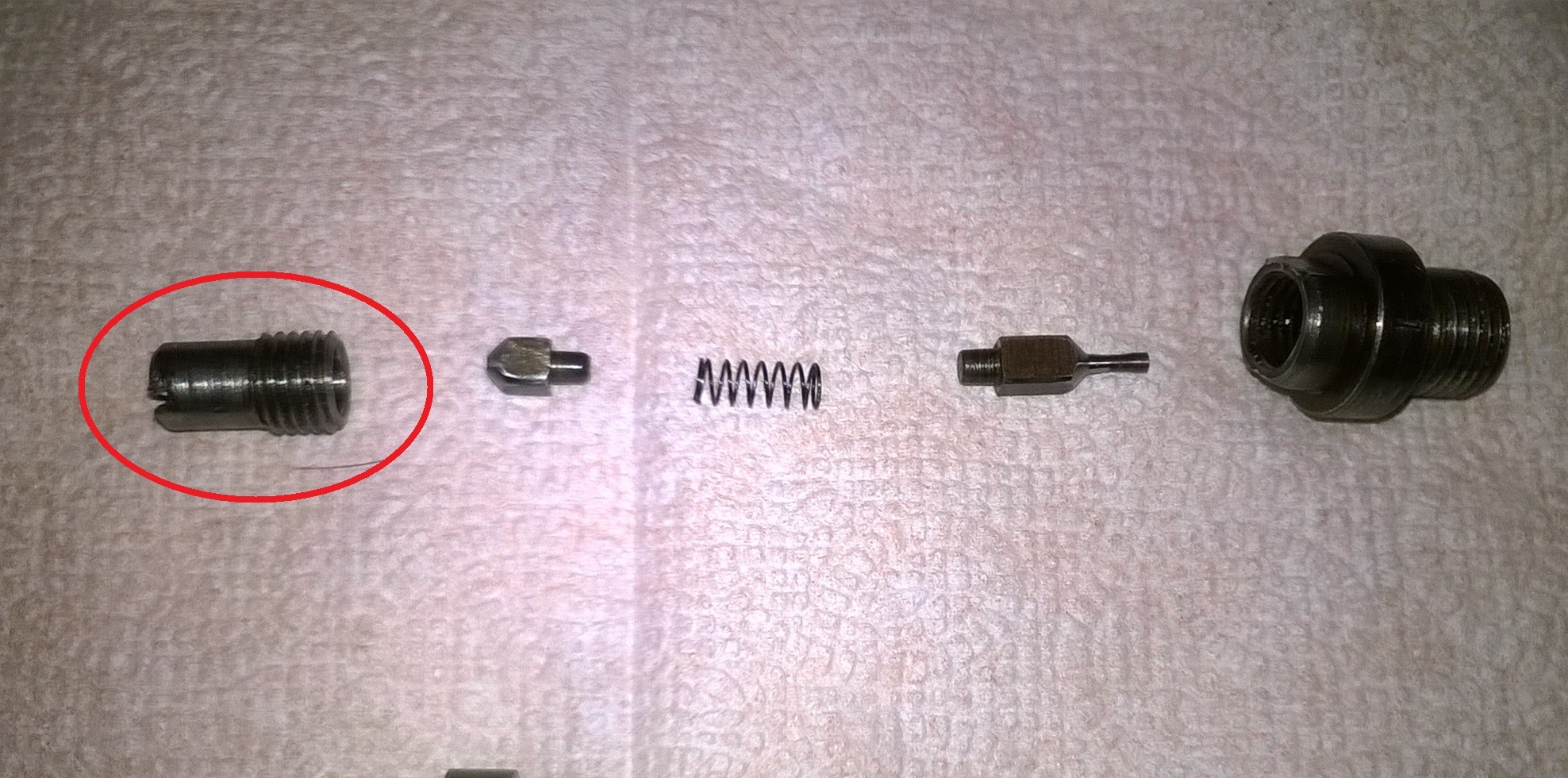

Считаю что очень хорошо разобрали клапана VR. http://e-plastic.ru/forum/viewtopic.php?f=28&t=21661
Что касается вашей проблемы, думаю что деформированы седла под иглы "ИЛИ" на клапане VR30. Клапан основную роль свою выполняет (удержания прижатия сопла), а открывается плохо.
Посмотрите в каком состоянии седло в детали что на фото.

Был сломан на игле "пиптык". Первый раз с такой поломкой столкнулись лет шесть назад. Мы его сделали сами. Поставили. Все работало. Теперь опять поломался. Поменяли снова, но сейчас не работает. Можете подсказать какая его должна быть длинна, а то мы делали его "на глаз". Помоему мы его тогда укорачивали, непомню. А гнезда попробуем слегка притереть. Спасибо

Думал что Вы тему по ссылке изучите, очень она хорошая получилась.olmvin писал(а):Был сломан на игле "пиптык". Первый раз с такой поломкой столкнулись лет шесть назад. Мы его сделали сами. Поставили. Все работало. Теперь опять поломался. Поменяли снова, но сейчас не работает. Можете подсказать какая его должна быть длинна, а то мы делали его "на глаз". Помоему мы его тогда укорачивали, непомню. А гнезда попробуем слегка притереть. Спасибо
http://e-plastic.ru/forum/download/file ... &mode=viewЗЮМ писал(а):Анализ второго 10-12.00/1: Игла одна на запирание, без хоботка возможно отломана. Поршень основной с отверстием мелким. Остальное я наверное давно конфисковал на ремонт. Размер квадратной иглы: Общая длина 10 мм. Штырек 3 мм. Квадрат с конусом 7мм. Внутренний корпус под два уплотнения. В данной ситуации как и говорил Мулланур , средне кольцо можно не устанавливать или ставить корпус с одной канавкой - на работу клапана не влияет. Остального по этой серии к сожалению нет. Осталось вскрыть три клапана на удержание давления прижима сопла 10-11.00/2

Все получилось. Немного подшаманил иглу (немного укоротил) и слегка притёр, розтянул пружинку. И все)))
Спасибо за совет и ссылку.
