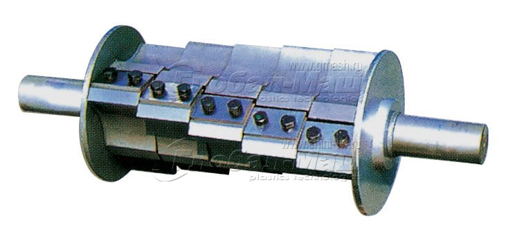

На дробилке все нормально. Начали дробить КЕГИ хватило килограм на 100 и все кирдык ножам и на вал намотало, и заклинило. Может зазор между ножами увеличить да поменьше объем закидывать?

Дробилка с какими ножами(роторные или прямые)? Подача воды есть?

Подачи воды нет!
Ножи прямые , ласточкин хвост

Лучше будет если конфигурация ножей будет как на фото. И с подачей воды дробилка становится моющей. Нет перегрева массы и подшипники охлаждаются принудительно.

В будущем учту. Но сейчас есть то , что есть. Что посоветуете может зазор увеличить? Был 0,25мм. И уменьшит объем подаваемого сырья?

Зазор можно увеличить и регулировать подачу материала в зону загрузки дробилки.

Дроблю на дробилке ПЭТ-КЕГИ ножи быстро тупятся уже через 2-3 тонны,что можете посоветовать?

Что тут можно посоветовать - чаще точить ножи. Купить заточной станок.
Можно поставить металлосепаратор на целую бутылку, поставить грохот для удаления камней, поставить специальную мокрую мойку для целых кег, чтобы небыло абразива в виде песка.
После этого можно проковывать и калить ножи до 80 ед. по Роквеллу. Такие ножи будут дробить у Вас 4 - 6 тонн целых кег.
