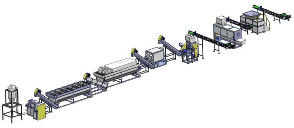

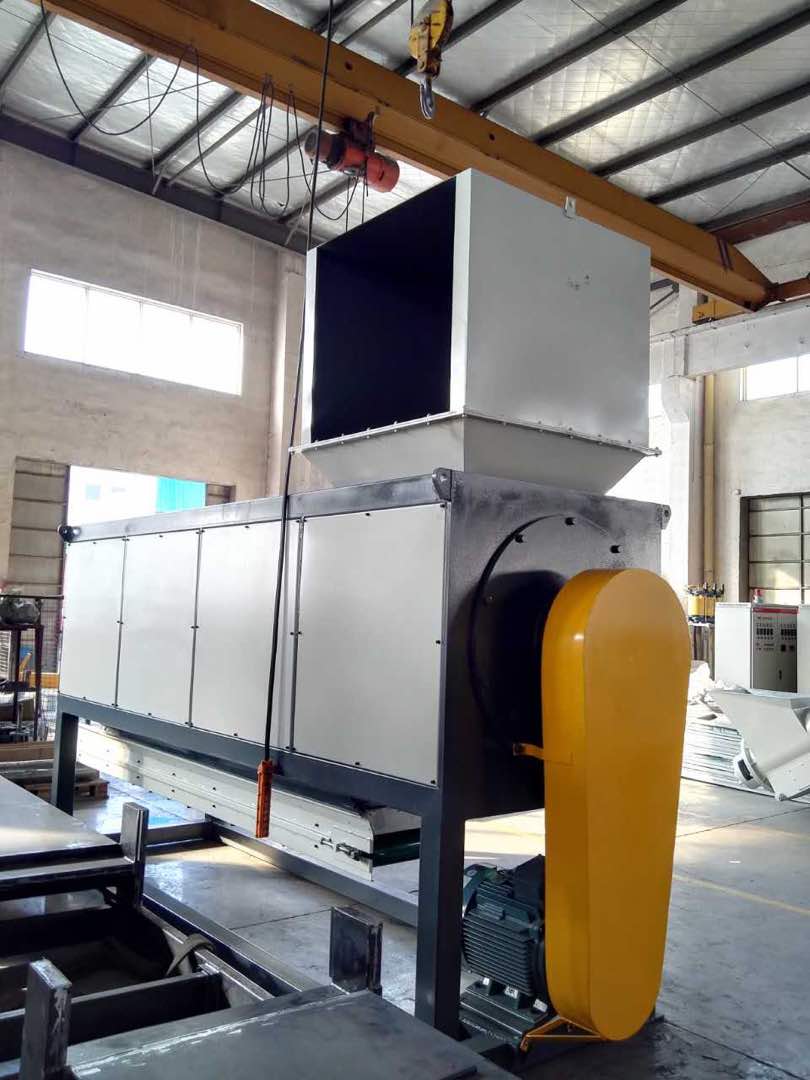

Интересует мнение переработчиков по поводу использования агрегатов сухой очистки для мягких полимеров ( плёнка, полотно ПП и др) в составе технологической линии. Ставится обычно после дробилки или шредера перед мойкой. Их исполнение разное.
Какова их эффективность в плане удаления из потока сырья загрязнений, которые не тонут в воде( солома,спички, окурки,цемент,кофе,мука и др.) ?

В этой технологической линии агрегат стоит на 4 позиции.
Линия рассчитана на работу с загрязнением сырья выше среднего.

[quote="ПолиАндр"](то есть вода(горячая) все равно, но мало)
В данных агрегатах вода не подаётся вовсе. На то она и зовётся сухая.
Для сильного загрязнения ставится агрегат горячей мойки.
