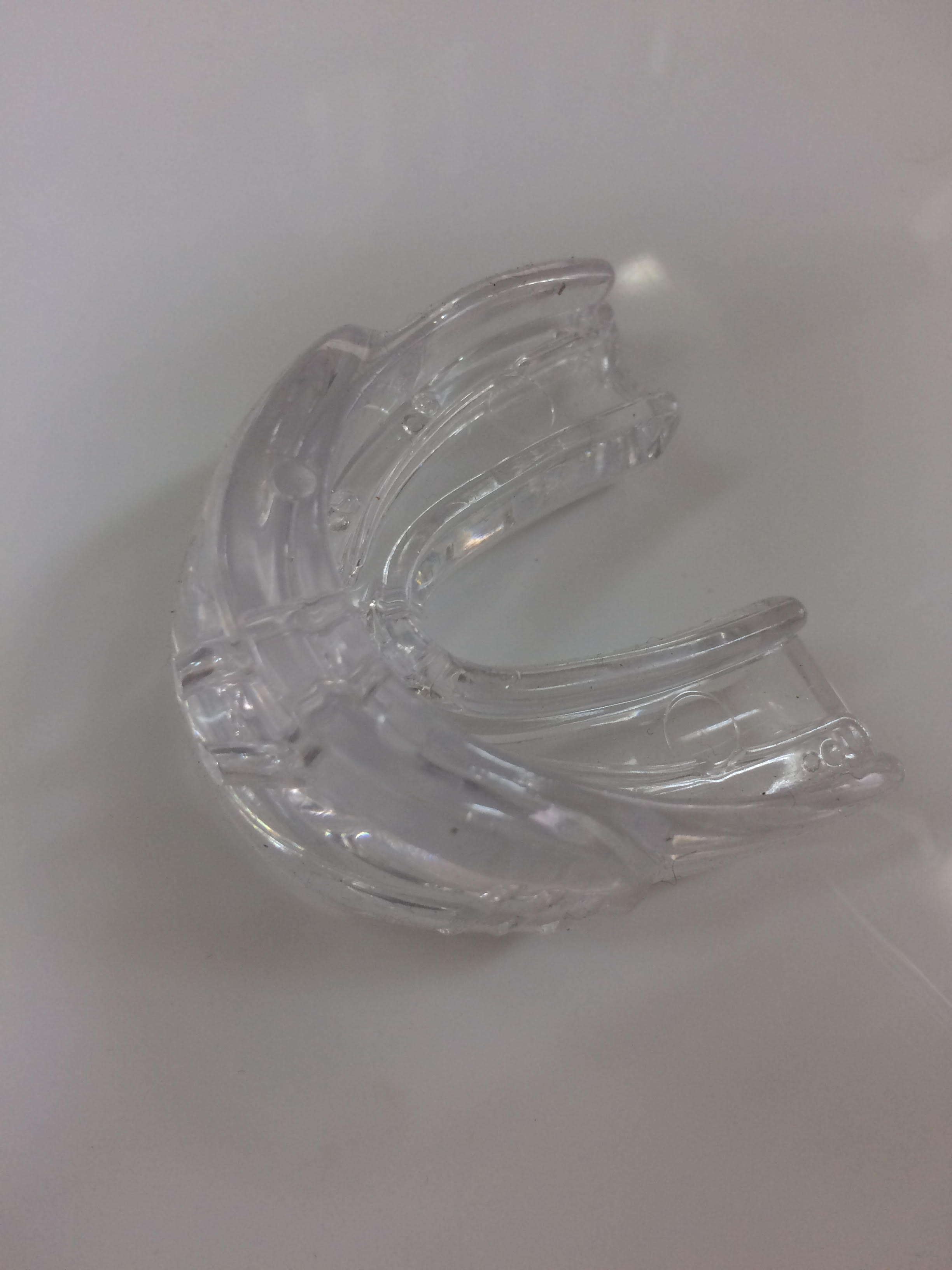

Ищем производителя для изготовления кап для отбеливания зубов. Материал - прозрачная, достаточно пластичная ЭВА. Пример на фото. Может кто-то проконсультирует по подходящему материалу?
Re: Капа для зубов
#2 Сообщение cs-mb » 27 июл 2017, 13:16
AstaninWS писал(а):Ищем производителя для изготовления кап для отбеливания зубов. Материал - прозрачная, достаточно пластичная ЭВА. Пример на фото. Может кто-то проконсультирует по подходящему материалу?
медицинский ПВХ

Сэвилен 12508-150

В случае Сэвилена это будет литье под давлением, или можно обойтись формовкой?

AstaninWS писал(а): литье под давлением, или можно обойтись формовкой?
если хотите получить изделие как на представленном фото, то литьё.
если абы что - сойдёт и формовка

Для формовки поищите двухкомпонентный силикон с пищевым/медицинским допуском.

Maks42 писал(а):Для формовки поищите двухкомпонентный силикон с пищевым/медицинским допуском.
Силикон на тираже больше сотни выйдет дороже прессформы и литья из Севилена.
У вас какой тираж и какие требования по Шору и гигиене?
