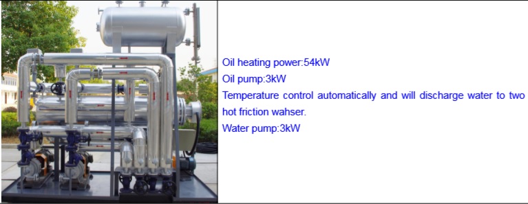

Всем привет!
У меня вопрос к специалистам.Есть мысль - для улучшения отмывки пет флексы использовать парогенератор. Моя мойка практически не отмывает клей.
Кто подскажет какую мощность и температуру пара подобрать?

#4 Сообщение zhdanoff888 » 26 июл 2017, 15:28
Температура нагрева воды с моющим средством 60-90 градусов.

#6 Сообщение zhdanoff888 » 13 янв 2018, 21:21
Агрегат нагрева воды для линии отмывки ПЭТ бутылки(500 кг в час). Нагрев идёт масла,которое в теплообменнике нагревает воду для горячей и фрикционной мойки.Температура нагрева 60-90 градусов.
Пар:Steamtemperature:170℃ Supply:300kg/h Pressure:0.7MPa
