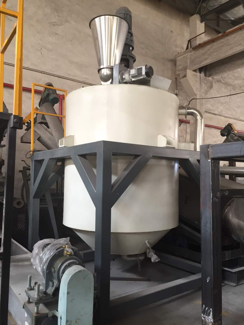

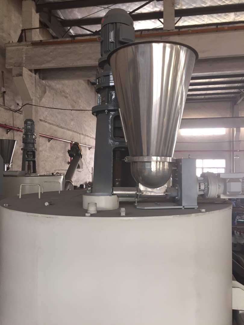

#6 Сообщение zhdanoff888 » 25 июл 2017, 09:54
Агрегат горячей мойки ставится один с максимальной производительностью 500-600 кг в час. Если мойка на 1000 кг в час,то ставятся два параллельно. Ставятся также последовательно два для сильно грязной бутылки ( полигон).
Сверху ставится дозатор для ввода сухой или жидкой фракции моющего средства. В Китае в основном используют сухой едкий натр.

#11 Сообщение zhdanoff888 » 27 июл 2017, 08:44
Стоит готовая на заводе к отгрузке.
