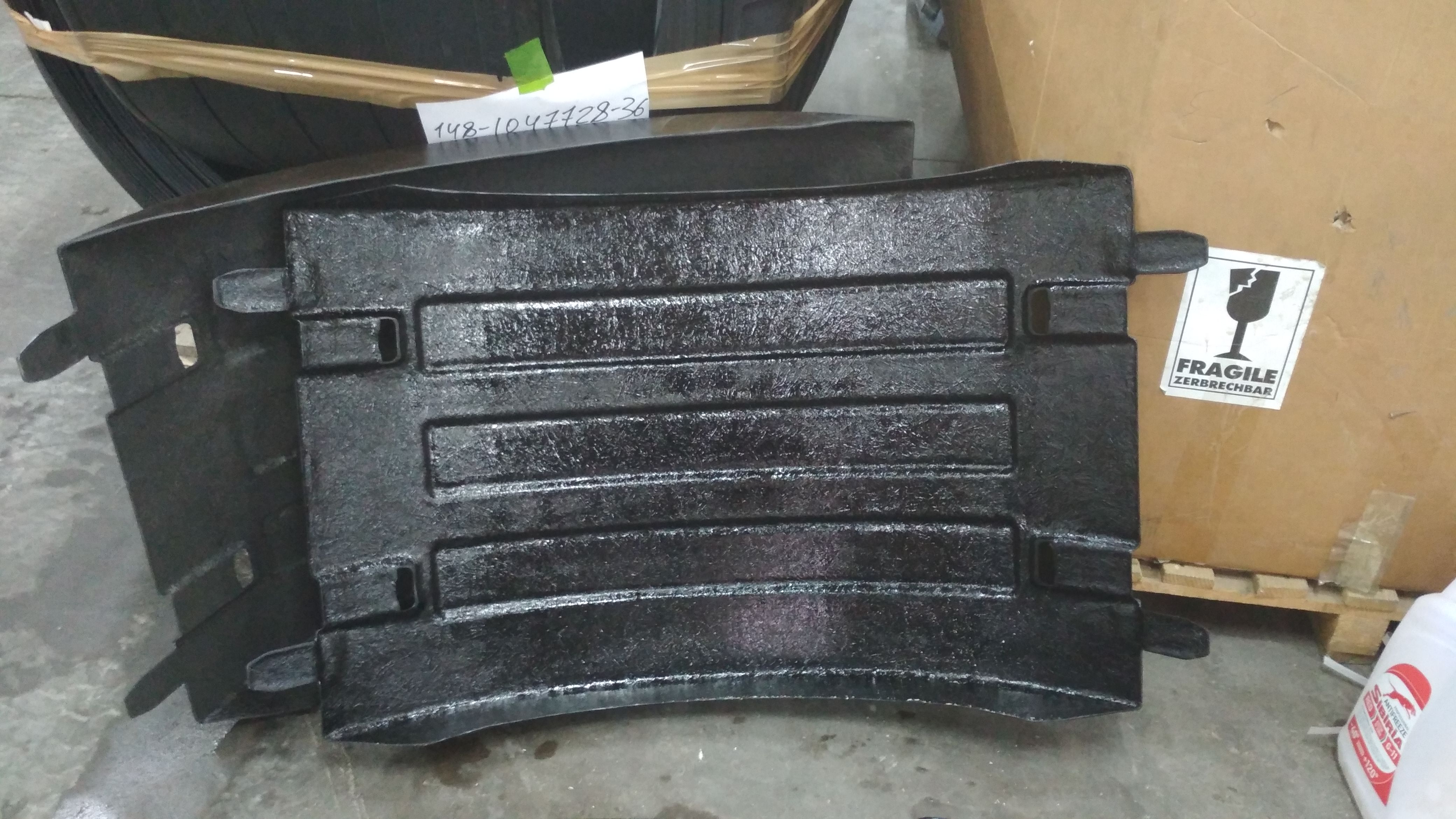

Наконец то, добрался.
Итак, вот что получилось у нас сделать из стекловолокна.
Качество высокое, низкая себистоимость...колхозное производство.

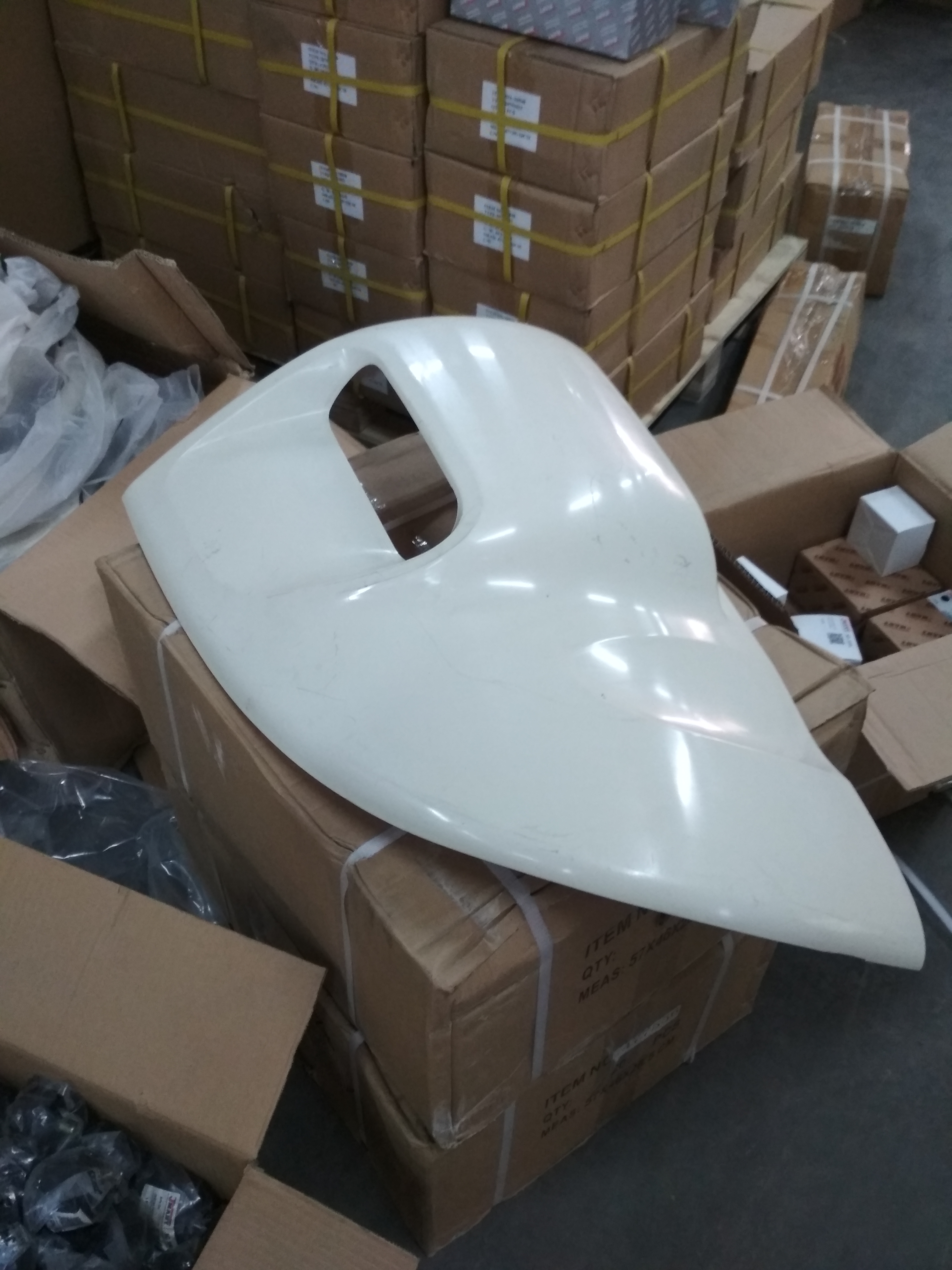

#17 Сообщение Veyron » 23 июл 2017, 22:07

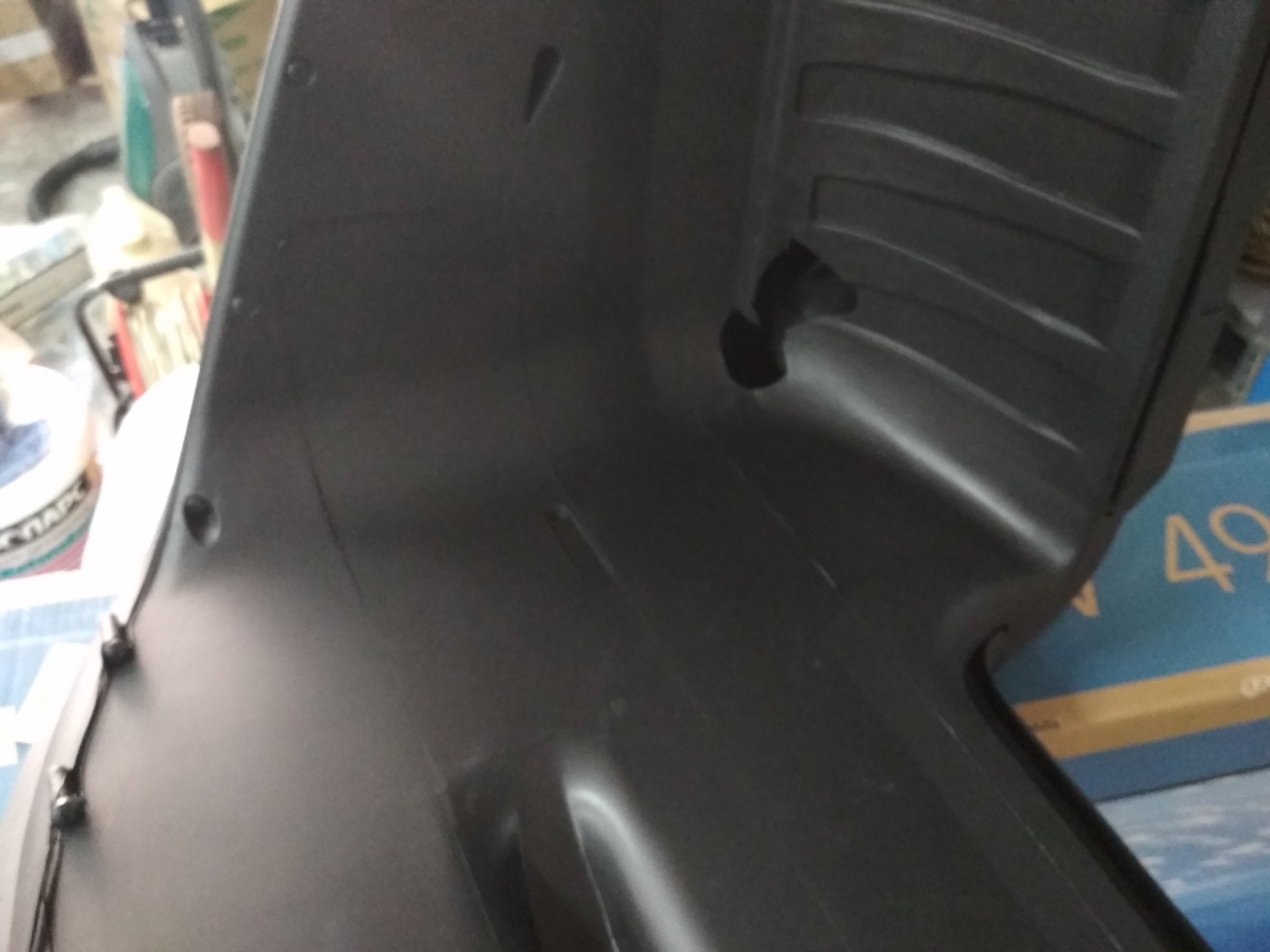

Это, что приходит из Китая, то что я хочу делать путем формования....возможно ли!?!?!

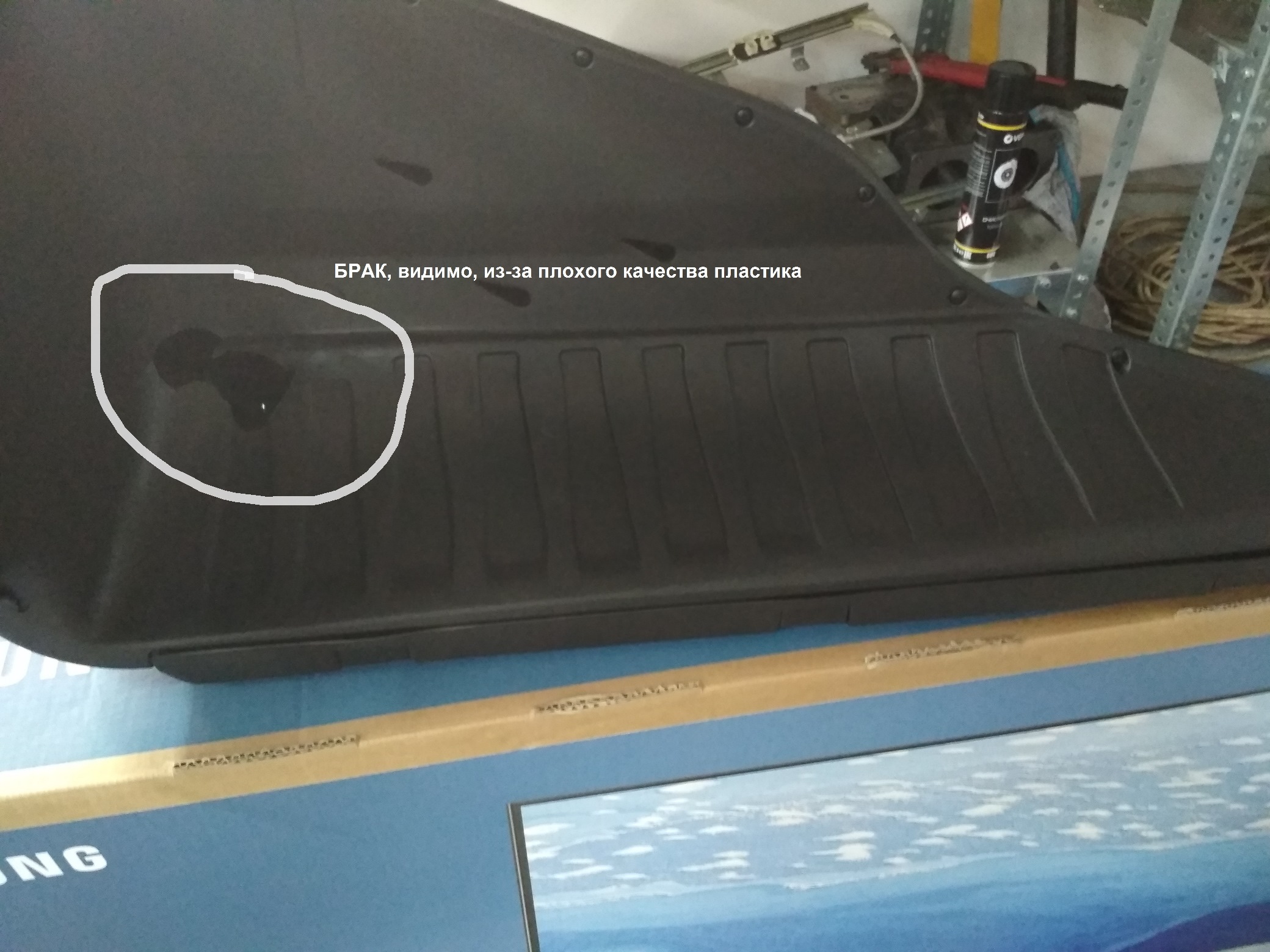

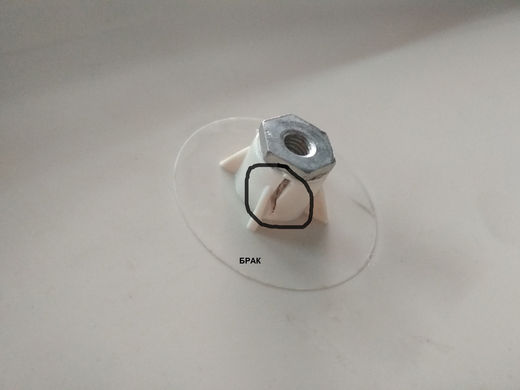

#18 Сообщение Veyron » 23 июл 2017, 22:08
постоянный брак тут....трещины

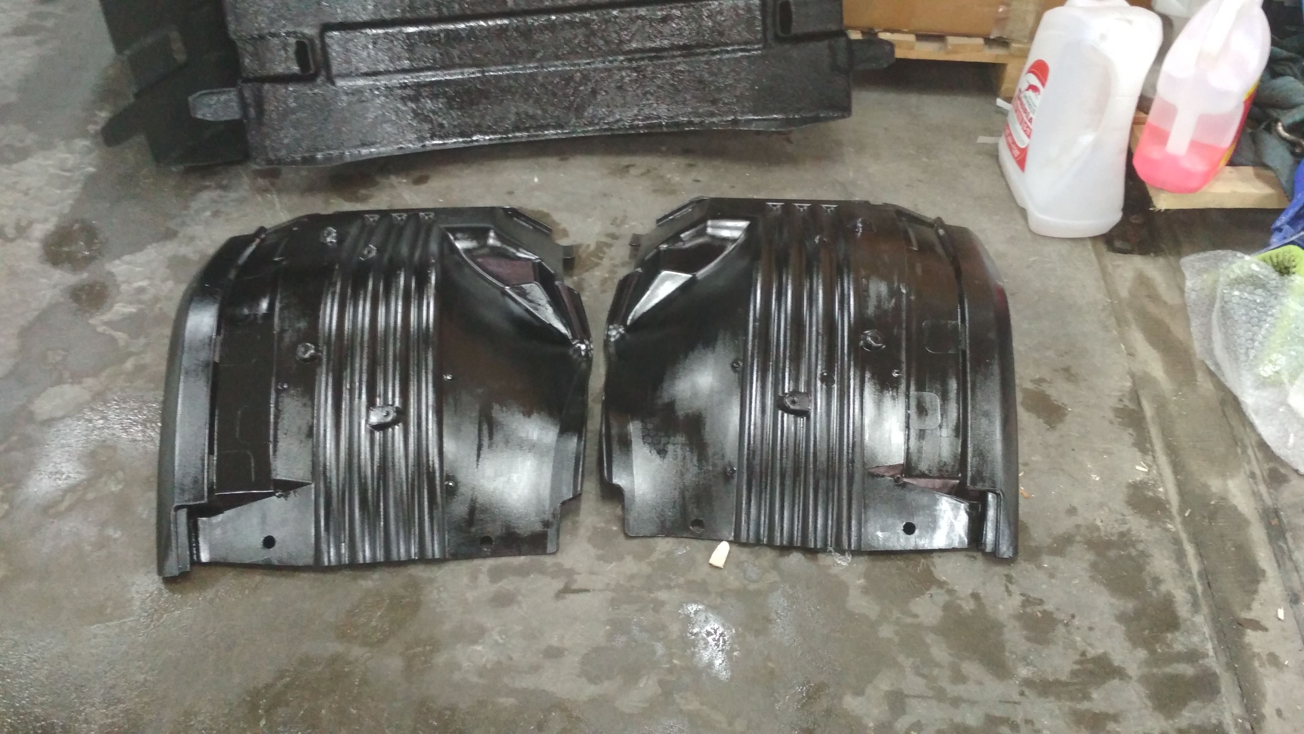

#20 Сообщение ПолиАндр » 23 июл 2017, 22:22
С подкрылками вроде есть шанс, а вот с ветровиками надо думать, но выход был даже от Минотавра. С Уважением.

#22 Сообщение ПолиАндр » 23 июл 2017, 22:42
Н-да....Неправильно рассчитанная усадка при литье....Или балуются плохоньким сырьем...Или не правильные режимы охлаждения, если правильные то не придерживаются. Дайте совсем сильно масштабнее закладные .... :du_ma_et: С Уважением P.S. Который лабиринт...

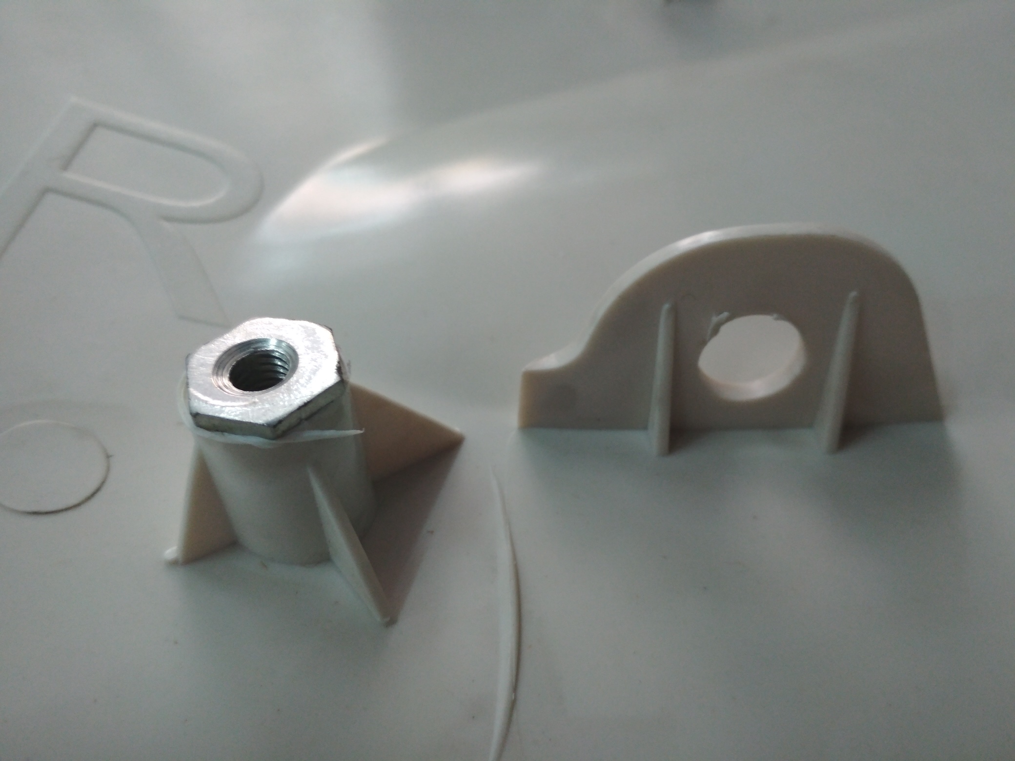

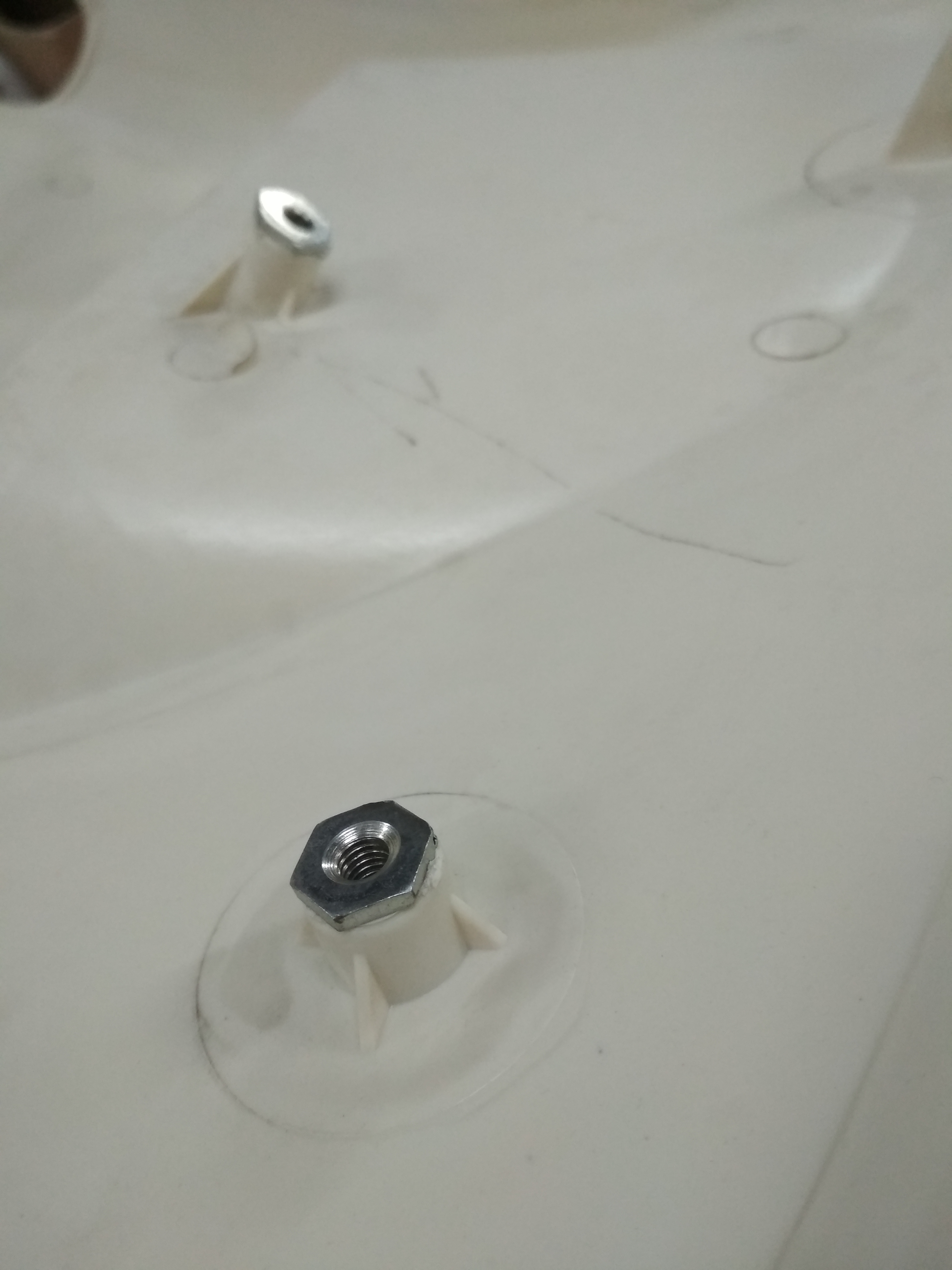

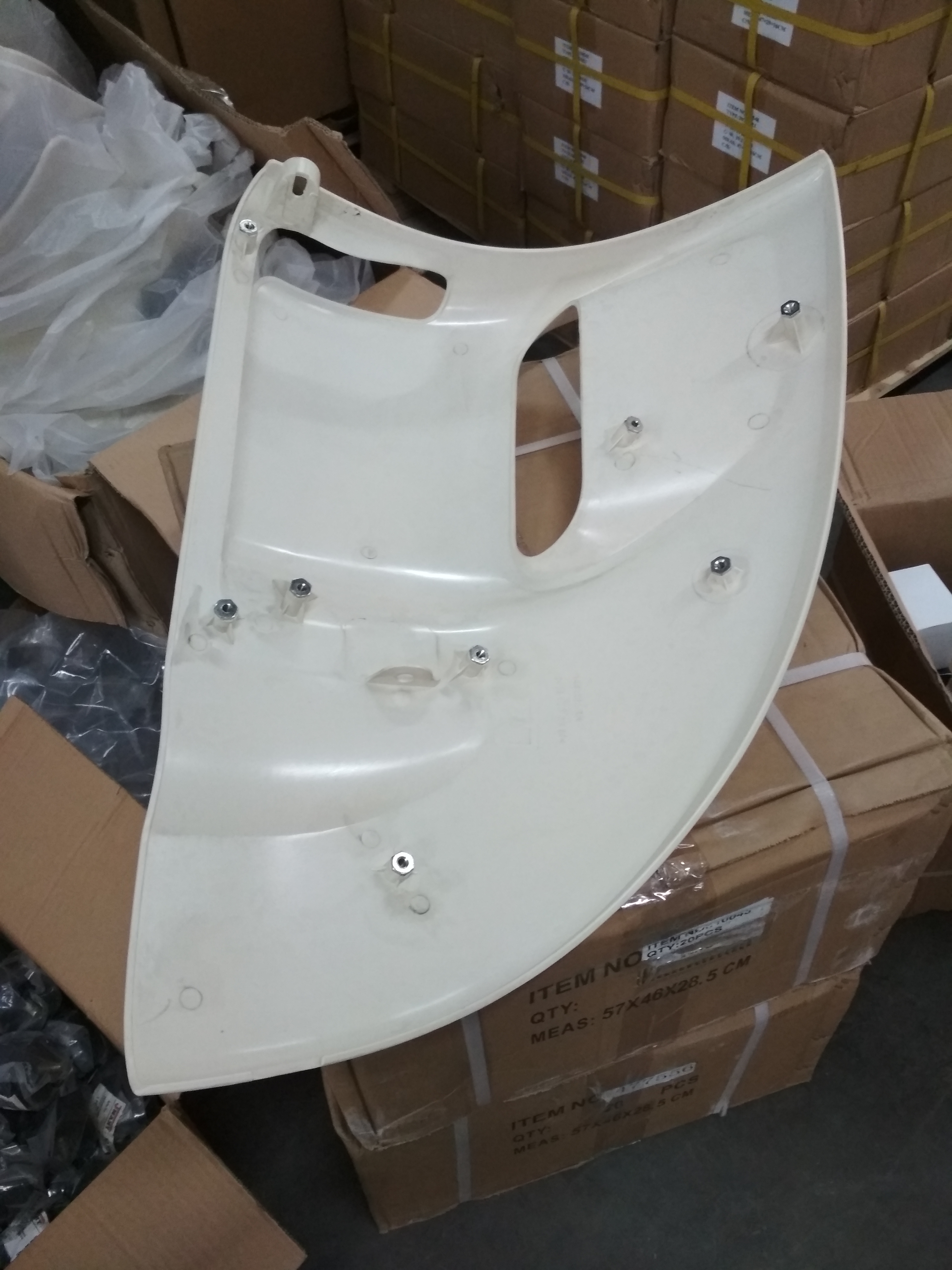

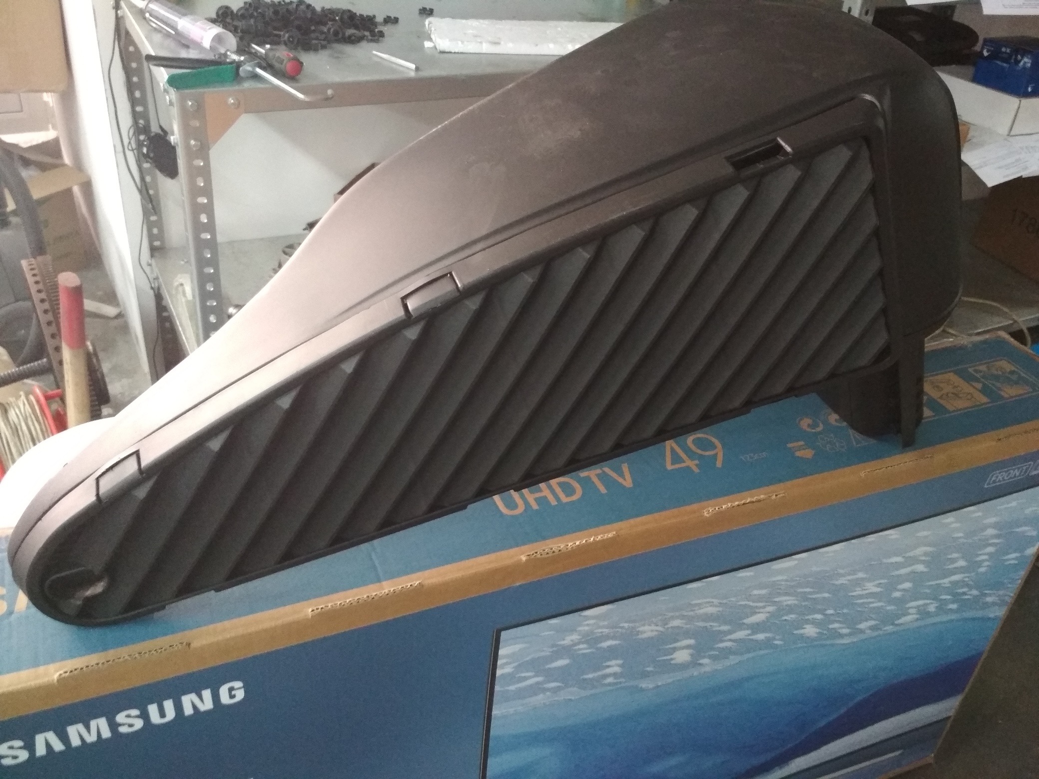

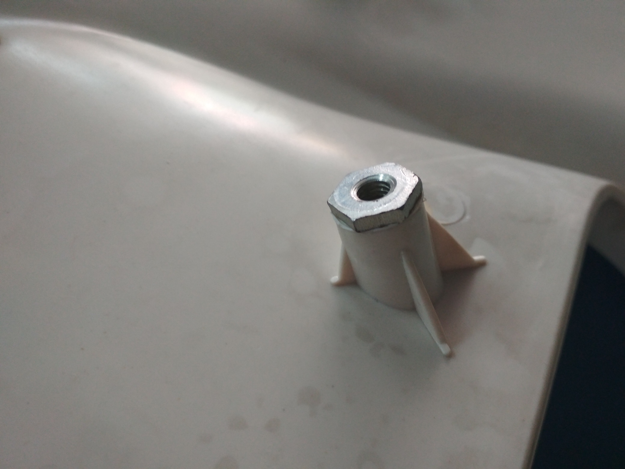

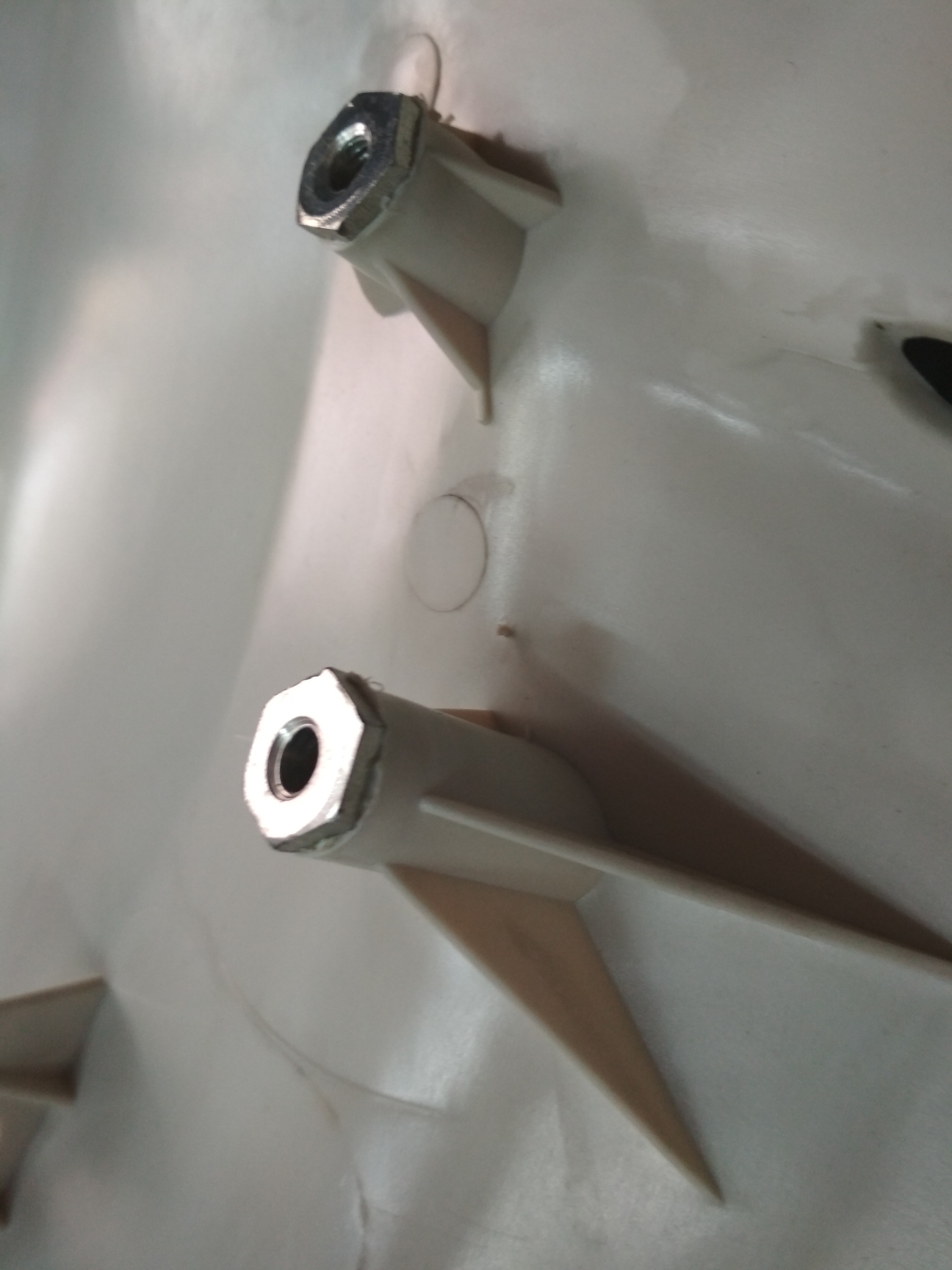

Всем привет!
Сделал детальные фото крепежа дефлектора. Вот у меня вопрос, к специалистам, возможно ли такое сделать методом вакуумной формовки?

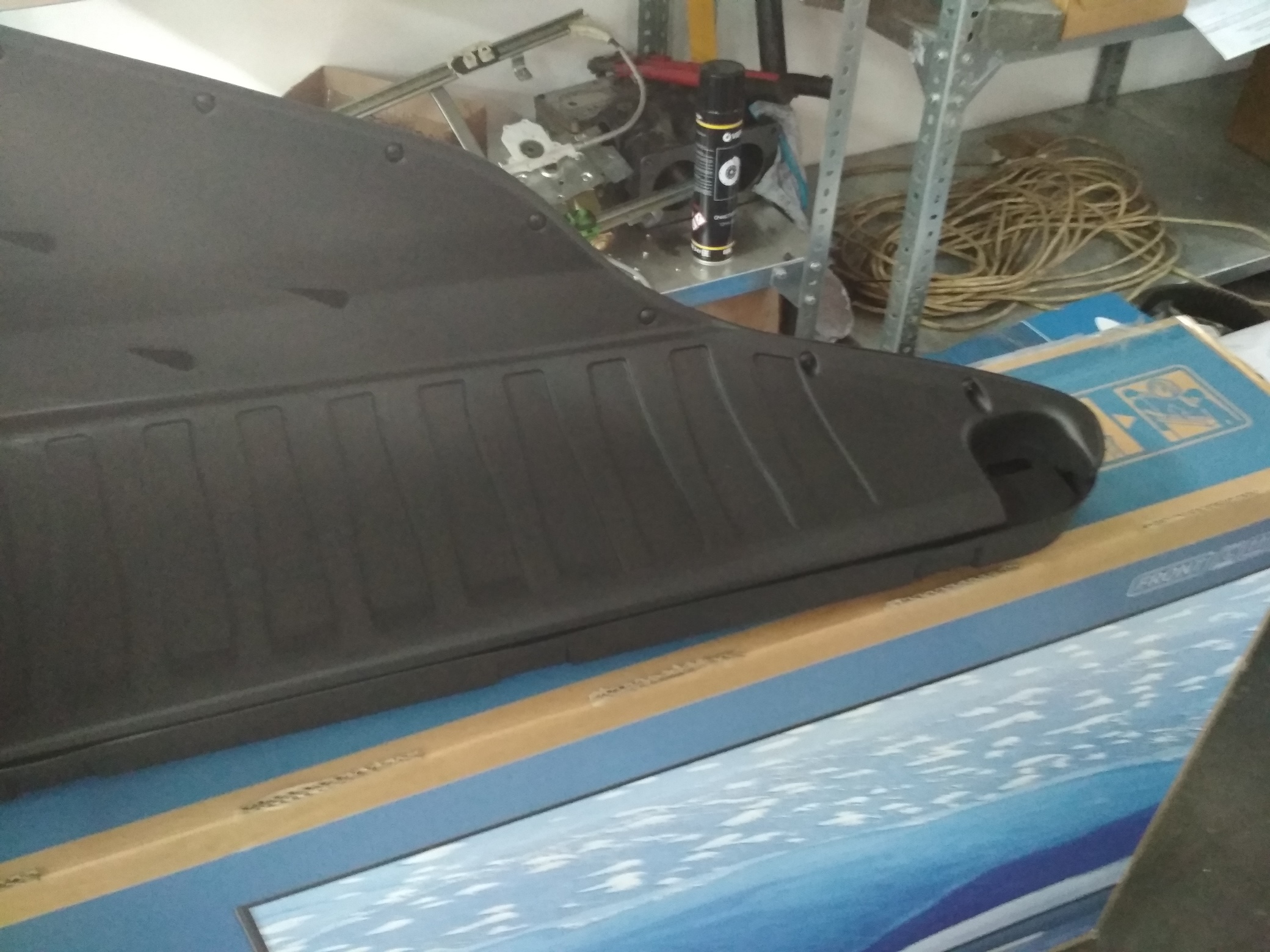

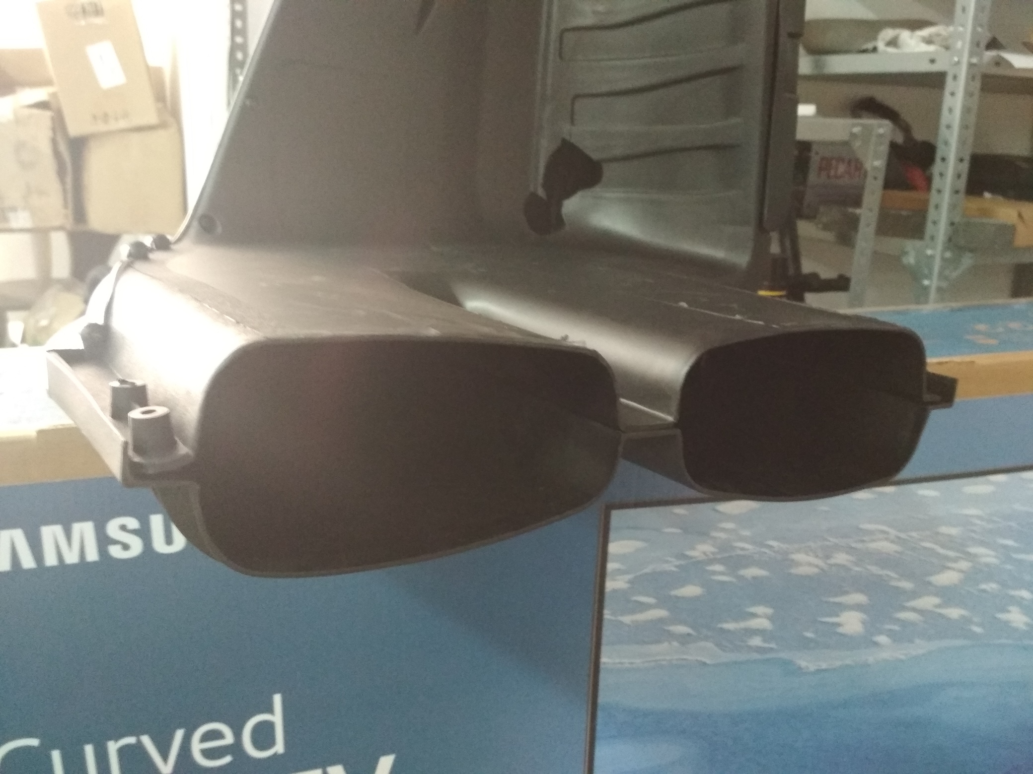

#24 Сообщение Veyron » 24 июл 2017, 10:33
И вот, воздухозаборник. Деталь, по моему мнению, очень сложная, в производстве.
Он состоит из двух частей, которые стыкуется между собой.
Это возможно сделать, также методом вакуумной формовки?
ПолиАндр
Сообщения: 1950
Город: Серпухов
Благодарил (а): 519 раз
Поблагодарили: 666 раз
Re: Производство пластиковых деталей для грузовиков
#25 Сообщение ПолиАндр » 24 июл 2017, 11:27
У воздухозаборника шансы есть, у дефлектора абсолютное отсутствие оных. С Уважением. :-(

#26 Сообщение Veyron » 24 июл 2017, 11:43
ПолиАндр писал(а):У воздухозаборника шансы есть, у дефлектора абсолютное отсутствие оных. С Уважением. :-(
Да, уже понял, что без вариантов из-за крепежа.
Попробую найти,у кого можно изготовить детали формовкой..так сказать, испытание. Может есть какие варианты?!?!
