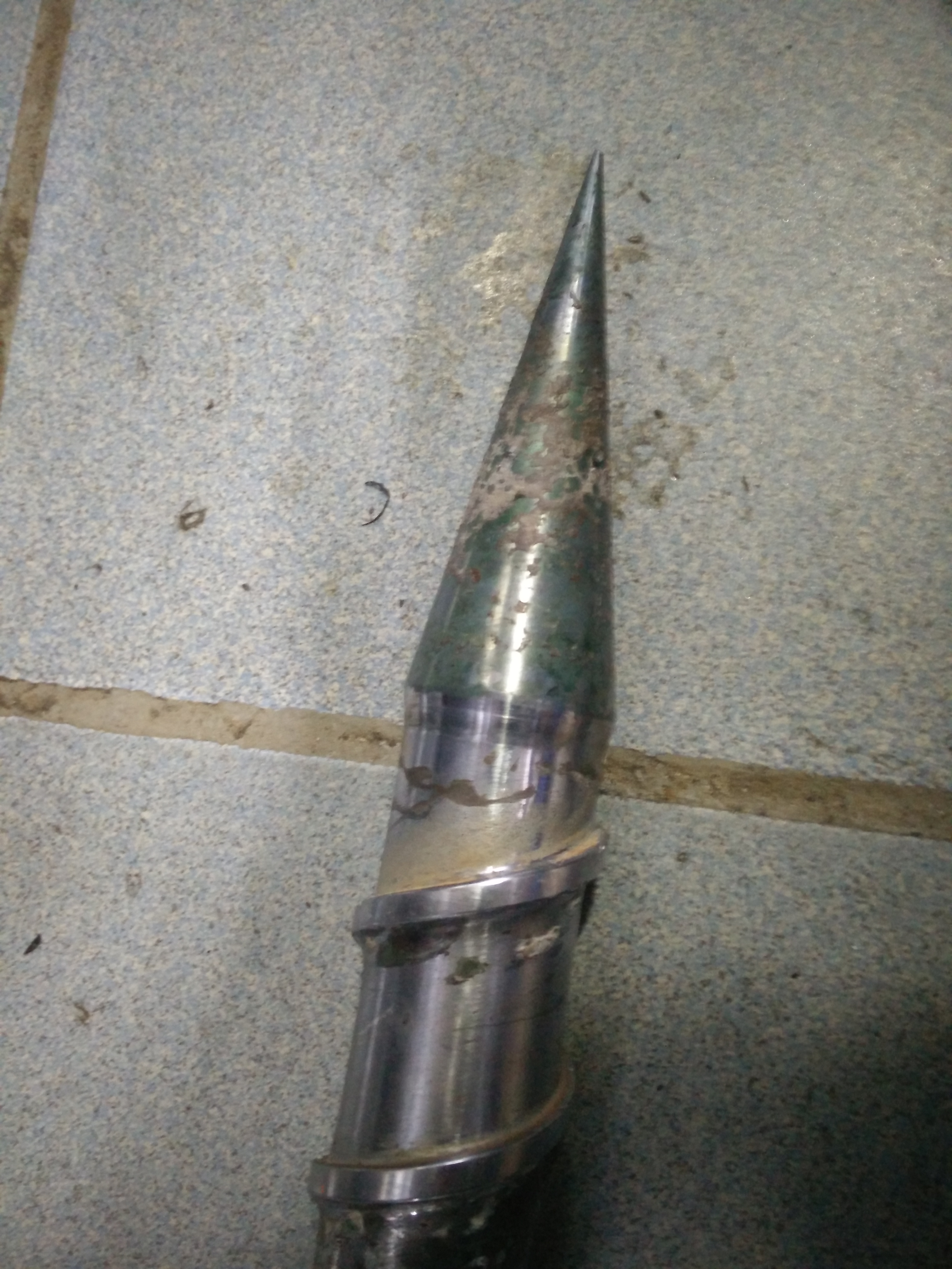

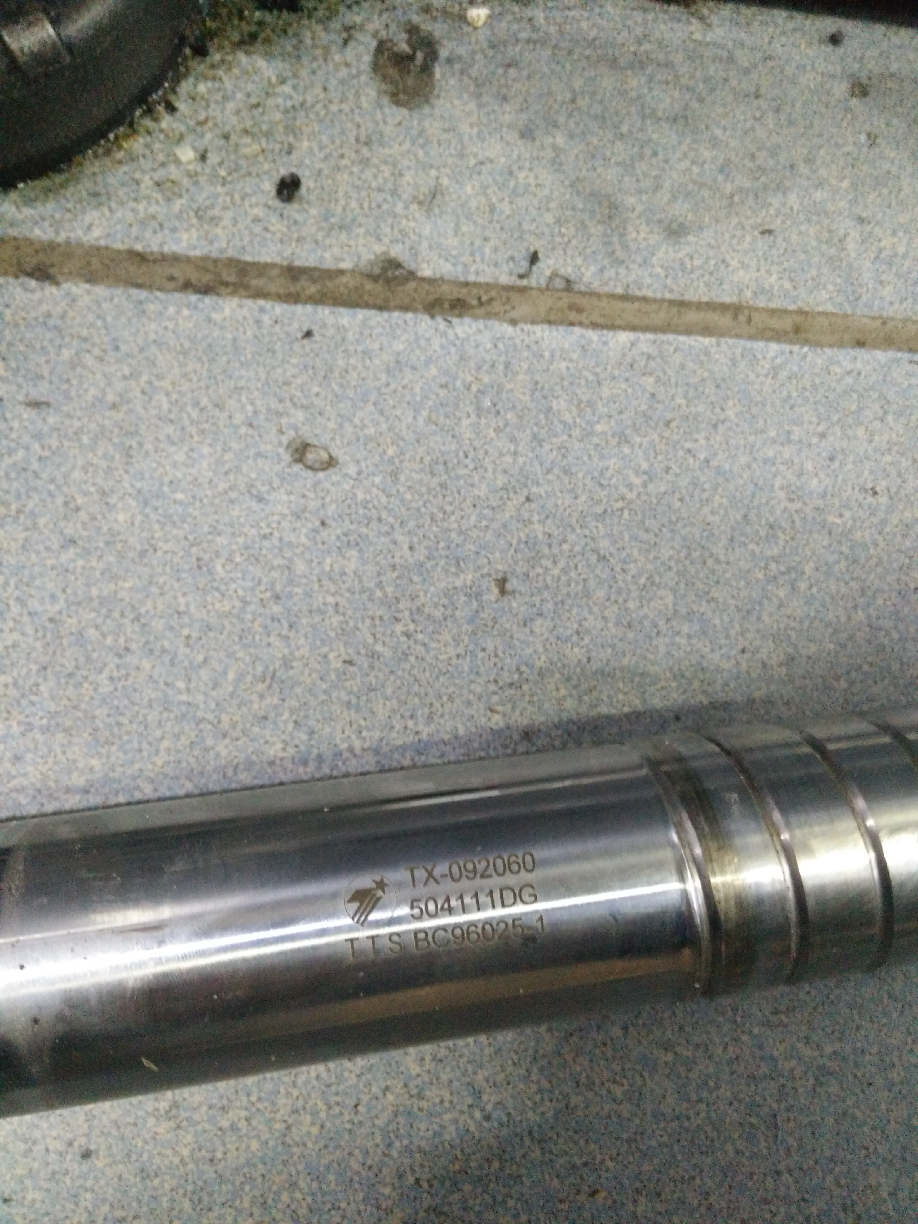

Уважаемы форумчане подскажите что за шнек и для каких целей?
Знаю одно: при литье с красителем - смешивание неравномерное; при литье на крашеном материале проблем нет.

Ну это шнек как бы для экструдера, а не термопластавтомата. Нет запорного клапана

Похож на экструзионный. Но скорее все же на термопластавтомат для переработки ПВХ. По фото точно сказать тяжело. Не видно длины шнека(для термопластавтоматов l/d заметно меньше чем на экструдерах). На шнек для ПВХ указывает обратный конус перед переходом в "носик" шнека.Это стандартное решение для подобных шнеков. А наконечник("носик") может быть как съемный, так и частью шнека. ПВХные шнеки для тпа обычно хромированные. Так же их легко отличить по отсутствию зонирования(на обычном шнеке для тпа есть зона загрузки, зона сжатия и зона впрыска) и любого вида перемешивателей, затрудняющих проход расплава(ПВХ "не любит" застойных зон). К сожалению на приложенных фото этого не видно.

Да, Вы правы - приходил нам ТПА (Haitian SA 1600) укомплектован этой шнековой парой, с полиамидами плохо работал, через некоторое время привезли биметал. Единственное что я на него нарыл - шнек с меньшей производительностью (это дословно)....
L- 1100 mm, d- 45 mm. На данном шнеке есть зонирование, но еле еле выраженное(в сравнении с стандартными).
прошу прощение за снимки, остальное не смог найти...
