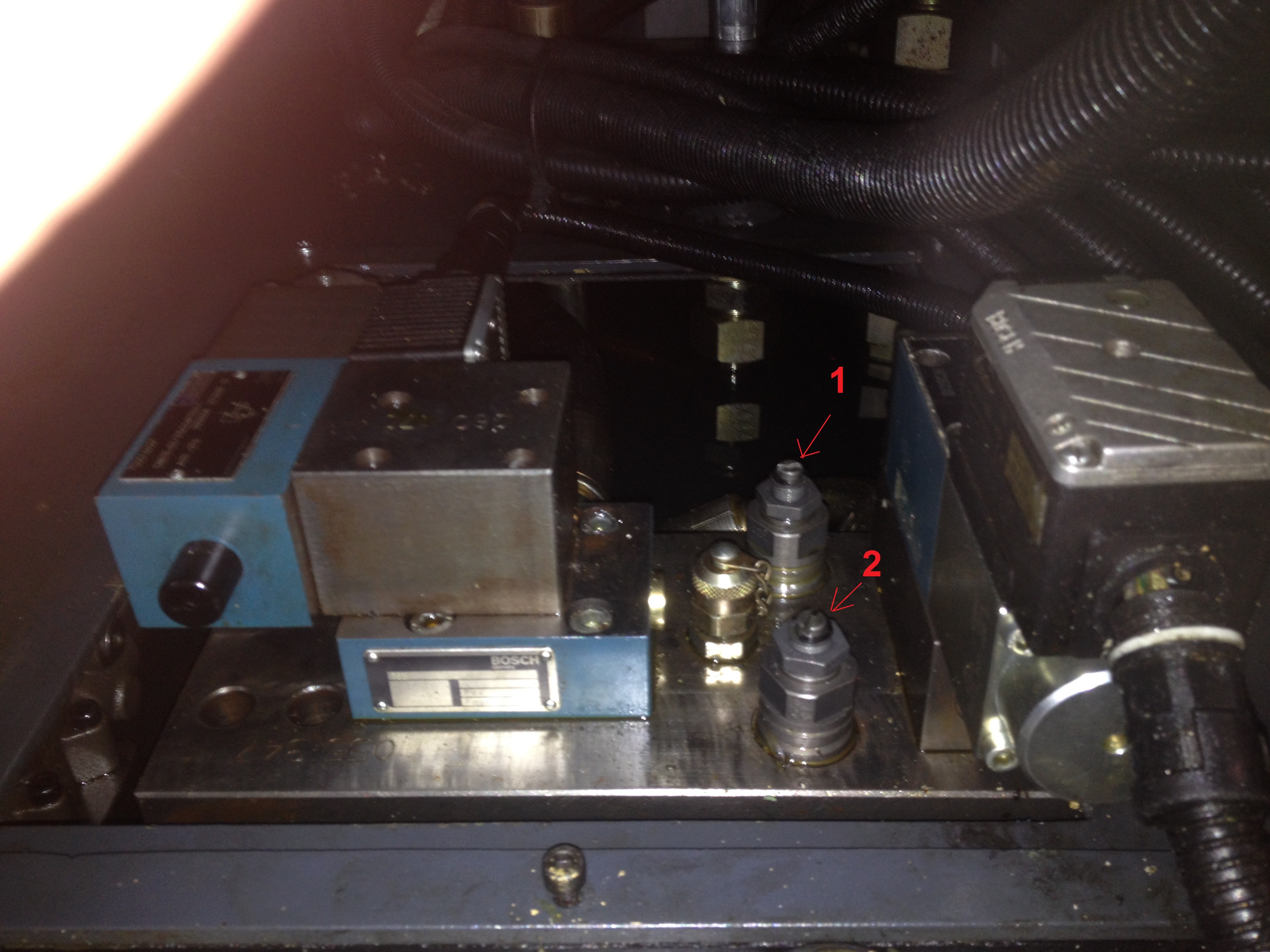

Доборого времени суток всем.
Прошу помощи советом. На ТПА Sandretta 165/650 2002г.в. Очень слабое давление на гидротолкателе. Да и движения плит и штырей не быстрые. На толкатель установил максимальные скорости и давление 5t (50кН). Плиту толкателей п/ф (на пружинах) даже с места не сдвигает. Может быть на гидростанции давление убавлено? На фото 3318 2регулятора, 1-й выкручен почти полностью. Манометров на станции нет. Может это и есть регуляторы давления?

Без гидросхемы сложно что то конкретно советовать.
Если проблема только на толкателе то к насосу претензий нет.
Регуляторы вполне тянут на предохранительные клапана. Рядом стоит пропорциональный клапан. Вполне возможно он и управляет толкателем.
Гидросхема есть? Циклограмма тоже не помешала бы

Какое реальное давление показывает, во время работы толкателей? Есть манометры на машине?

К сожалению гидросхемы нет, сейчас занимаюсь ее поиском. Документацию и эл.схемы скачал здесь, на форуме.
