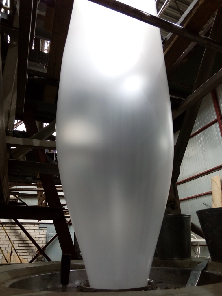

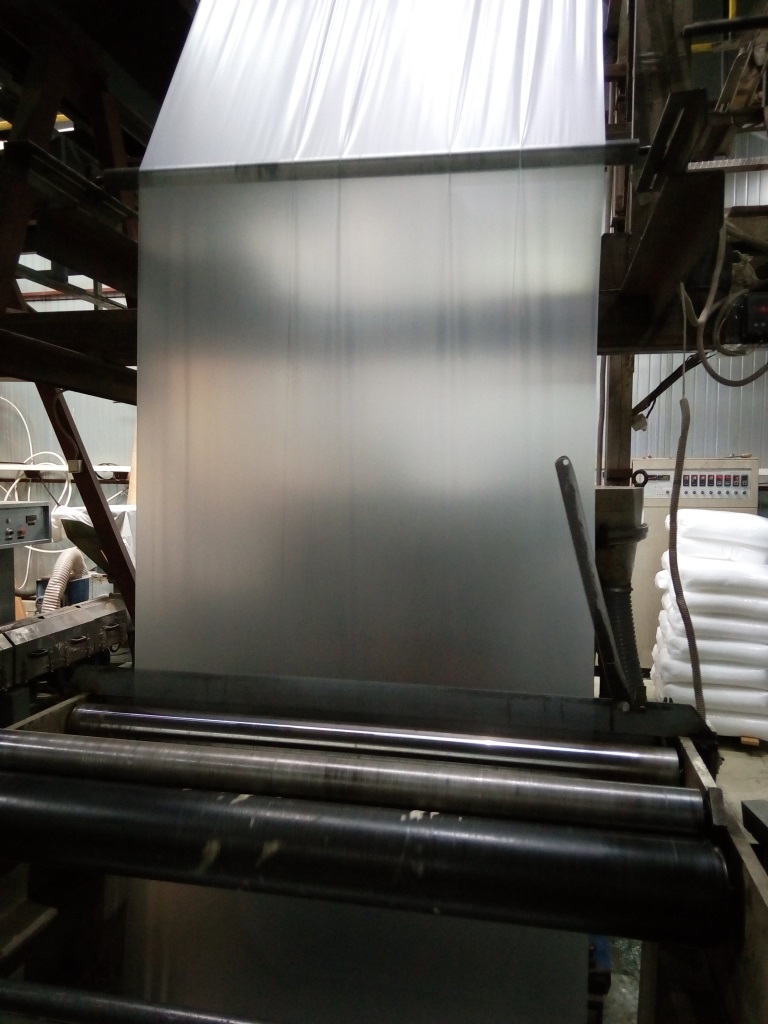

Добрый день уважаемые форумчане!
При работе с нашей термоусадкой у клиента (стекольный завод по производству бутылки) возникли проблема, которая заключается в том, что после непродолжительного хранения на складе готовой продукции (не подверженном действию прямых солнечных лучей) пленка ослабевает в своем натяжении.
Рецептура: 153 + 76-17 (18%) + УФ-стаб (1,5%). Пленка однослойная.
Прошу помочь дельным советом.

Надо повышать теплостойкость, как вариант, уменьшать содержаие ПВД за счет ПНД или линейного ПЭ.

На первом фото видно насколько полосатая пленка ,поэтому однослойный ,а усадка должна быть ,но думаю что как подобие стиральной доски .
Не стоит их смешивать на мой взгляд ...моль англитскую жалко .
