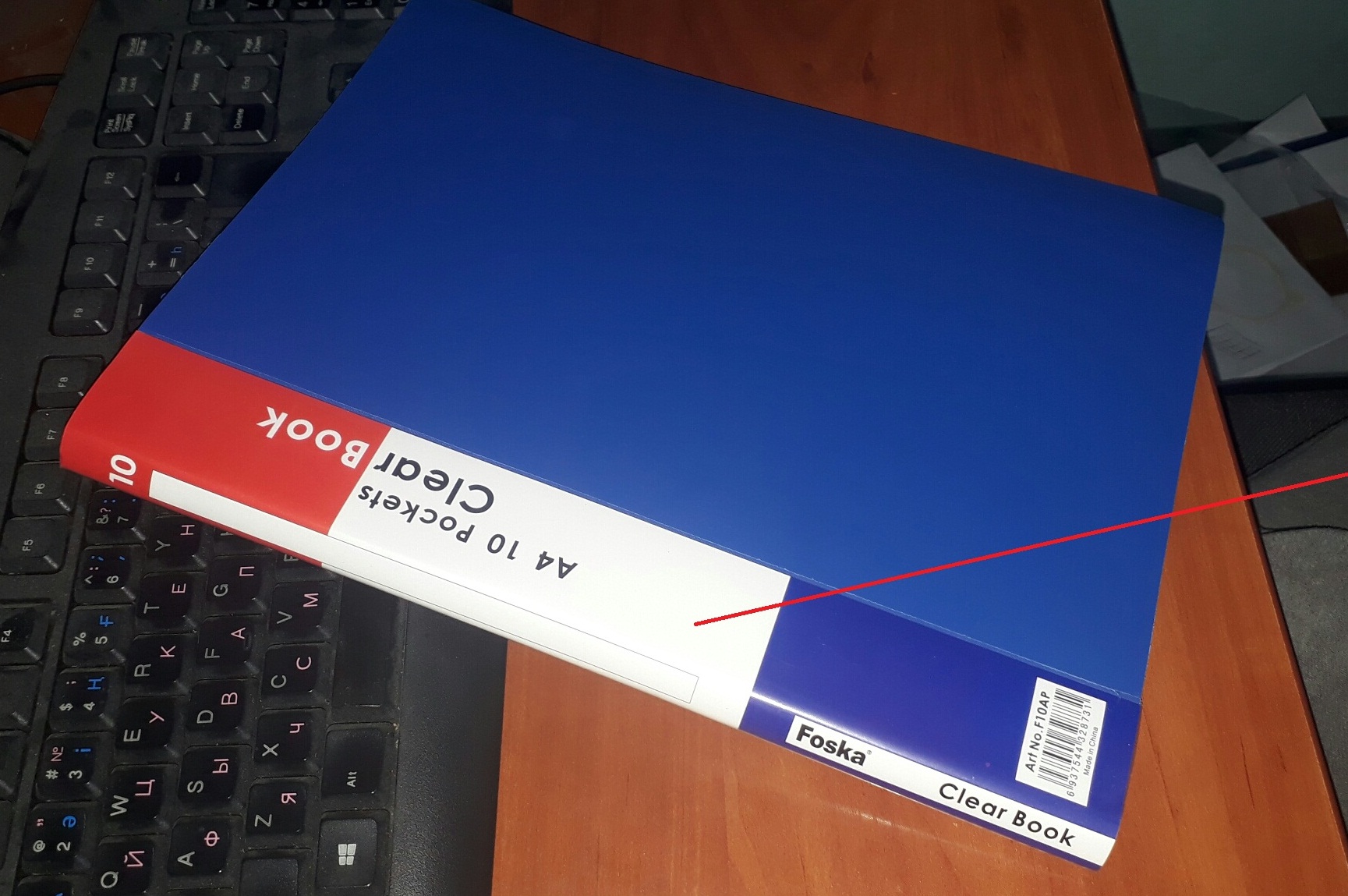

Добрый день, скажите из какого сырья лучше всего производить обложки для пластиковых папок толщиной 0,3-2мм? На плоскощелевом листовом экструдоре.

Макс, не сами вкладыши они из ПП мы это знаем, а для папок с файлами на обложки какое сырье лучше всего? Рис.1

Материал папки - полипропилен. Материал по указке - липкая лента с печатью.

Это обычная тридцатка с нуклеатором. Толщина листа 120-150 мкм.
