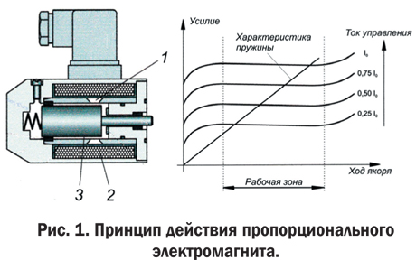

Всем доброго времени суток,
Мысль следующая,
на ДЕ3127 два насоса 12 и 70л\мин. или очень медленно или оч. быстро. Экспериментальным методом, нажимая, медленно нажимая У8 давление в системе резко, но регулируется. Если в качестве управления подавать не скачком 24В а поставить регулятор напряжения (не важно какой) а-ля пропорциональный клапан получится или бред? Где то проскакивала такая тема, найти не могу. Вначале показалось абсурд, а теперь думаю есть рациональное зерно.
Мысль следующая,

Зерно рациональное, но причём тут давление, если проблема с производительностью? Тогда нужно врезать пропорциональник расхода(скорости). Он как раз и будет регулировать литры в минуту, а не килограммы на сантиметр в квадрате.
Хотите быстрого и дешевого счастья- поставьте управляемый насос, как на дешевых китайцах, на нем и производительность и давление управляется с контроллера, с самого простенького техмейшена, к примеру.

Это "хитрый насос" или имелось ввиду частотник поставить?Бегемот писал(а): поставьте управляемый насос.
Поскольку я электрик, в электрике есть напряжение ток и сопротивление, которые жестко связаны формулой закона Ома для участка цепи U=IxR. Можно провести аналогию давление - это напряжение, ток - это скорость прохода, сопротивление - это диаметр прохода. Соответственно увеличивая давление, при той же "дырочке" - увеличиваем скорость прохода. Или при том же давлении меняя диафрагму "дырочку" опять таки можно поменять скорость потока...
Али я не прав?

Дорого для ДЕ-шкиМулланур писал(а):А что если в место асинхроника поставить серводвигатель.

Мерседесовский двигатель на Запорожец (ничего плохо в сторону Запорожца)Мулланур писал(а):А что если в место асинхроника поставить серводвигатель.
Можно. Но не совсем так. Кроме платы управления понадобится другой магнитLmitry писал(а):Всем доброго времени суток,
Мысль следующая,
Цитирую
"Естественно возникает вопрос: а нельзя ли создать некоторое промежуточное конструкторское решение, позволяющее объединить преимущества ГР и ДГР, и, возможно исключить присущие им недостатки? Основой для такого решения явилось изобретение пропорционального электромагнита. В этом устройстве (рис. 1) в отличие от дискретных электромагнитов постоянного тока предусмотрена конусная вставка 1 из немагнитного материала, изменяющая форму линий магнитного поля. В результате управляющий ток в катушке 2 создает электромагнитное поле, вызывающее продольное смещение ферромагнитного якоря 3 с силой, пропорциональной силе тока. Якорь взаимодействует с подпружиненным запорно-регулирующим элементом гидроаппарата (золотником, конусом предохранительного клапана, втулкой дросселя), причем наложение линейной характеристики пружины на силовую характеристику магнита показывает, что осевое смещение (ход) якоря пропорционально току управления" .
Но мне интересен другой вопрос. Накой? Просто интересно теоретически?

Не уточнил, станок Ц1, на Ф1 есть 5(6) гидрораспределителей на правой стороне их комбинация - а-ля пропорциональник и играйся себе и впрыском и набором дозы. А на Ц1 только крутилками, очумелые ручки могут полностью голову скрутить и сказать так было...Тоха писал(а):Мулланур писал(а): Но мне интересен другой вопрос. Накой? Просто интересно теоретически?
Ход формы всего 250мм хочется быстрое запирание использовать, но оно на столько быстрое что получается удар, я правда нашел выход, в момент перепада скорости не только переключаю с У8 на У9 но и кратковременно включаю У10 чтобы полностью сбросить остаточное давление.
По катушкам гидрораспределителей... сердечники действительно разные? У кого горелые есть, можно фото в студию..

Вы хотите все распределители сделать пропорциональными? Мне кажется идея сделать один блок на насосе
более логична. Могу уточнить стоимость китайского насоса с пропорциональниками.
Попробуйте подвигать сердечник обычного распределителя ШИМом. Можно даже маленький стенд собрать на воде.
двигать шток клапана и смотреть как давление будет меняться. Хотя конечно давление в водопроводе и в гидросистеме
понятно несоизмеримы.

Если сравнивать гидравлические схемы ДЕ и ТПА с сервоприводом, тогда скорее ДЕ по сложности гидравлики "Мерседес" а с сервоприводом "Запорожец".Тоха писал(а):Мерседесовский двигатель на Запорожец (ничего плохо в сторону Запорожца)Мулланур писал(а):А что если в место асинхроника поставить серводвигатель.![]()
Распределители УА8, УА9, УА10 и УА13 управляют давлением и являются отростками (аппендиксами) гидросистемы которыми сложно регулировать производительность.
При замене насоса на насос переменной производительности (регулируемые насосы) думаю достаточно одной полости (максимум два) клапана КП1, КП2, КП3 и КП4 один из них оставить для защиты системы, а остальные глухо заглушить.
Но у Вас остаётся ток на холостом вращении и более сложная конструкция насоса.
На сервоприводе вы можете оставить одну полость 82 литров /минуту обычного не регулируемого насоса, плюс энергопотребление снижается и главное нагрев масла минимален.
Считайте сами, нужно ли становится Вам гидравликом.

Re: Пропорциональный из обычного...
Я имел ввиду как раз ценовой показатель. Надо ли навороченный двигатель ставить на старенькую рабочую лошадку.Мулланур писал(а):Если сравнивать гидравлические схемы ДЕ и ТПА с сервоприводом, тогда скорее ДЕ по сложности гидравлики "Мерседес" а с сервоприводом "Запорожец".Тоха писал(а): Мерседесовский двигатель на Запорожец (ничего плохо в сторону Запорожца)![]()
Вдобавок замена на серводвиг. обоидется дороже нежели управляемый насос.
Дросселируешь - регулируешь сколько л/мин пройдет через данный дроссель. На выходе получишь те же самые л/мин и работу какого нибудь гидроузла с определенной скоростью. Ну а если в линии нарушен подбор компонентов по Ду, то поздравляю тебя Шарик ...croc писал(а):При дросселировании скорость потока возрастет только в дросселе. А после него зависит от трубы.
Дошли руки до цеха...
Результат следующий, плавного участка у клапана от ШИМа нет. Исключительно дву-стабильное состояние или вкл или откл. Нужно или форму соленоида менять или дополнительно пружину ставить. На видео видно что если рукой плавно нажимать, то давление меняется...
Если колхозить, тогда оставлять три скорости (УА8, УА9+УА13 и УА8+УА9+УА13), а плавную (пропорциональную) регулировку делать по давлению на КП4. Но или покупать предохранительный клапан с пропорциональным регулированием Ду6 (в данном случае это габарит) переделать придется каналы в плите основного клапана; или катушку нужно ставить в место винта регулировки давлением, а распределитель УА10 не использовать.
Ваша ошибка что вы путались регулировать клапаном с помощью распределителя Ду6, когда от клапана жидкость на управление поступает через отверстие ДУ0,8 мм и соответственно такой маленький поток можно регулировать только иглой и только по давлению.
