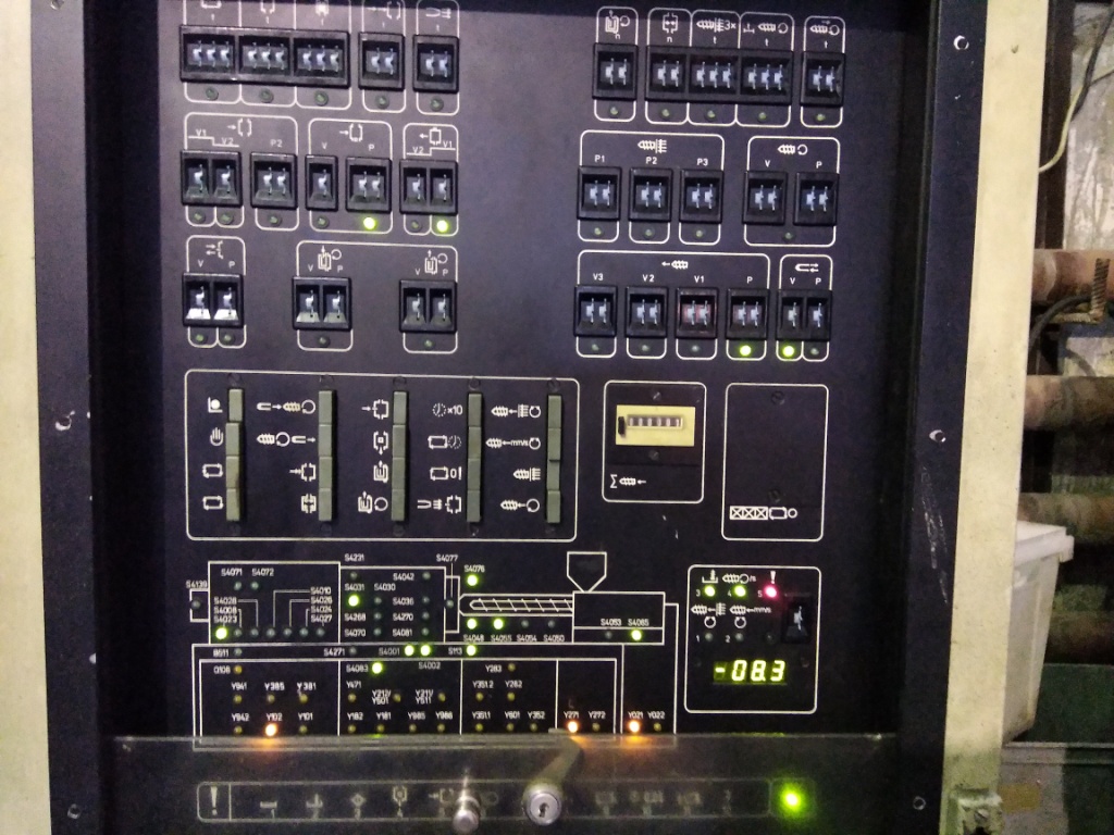

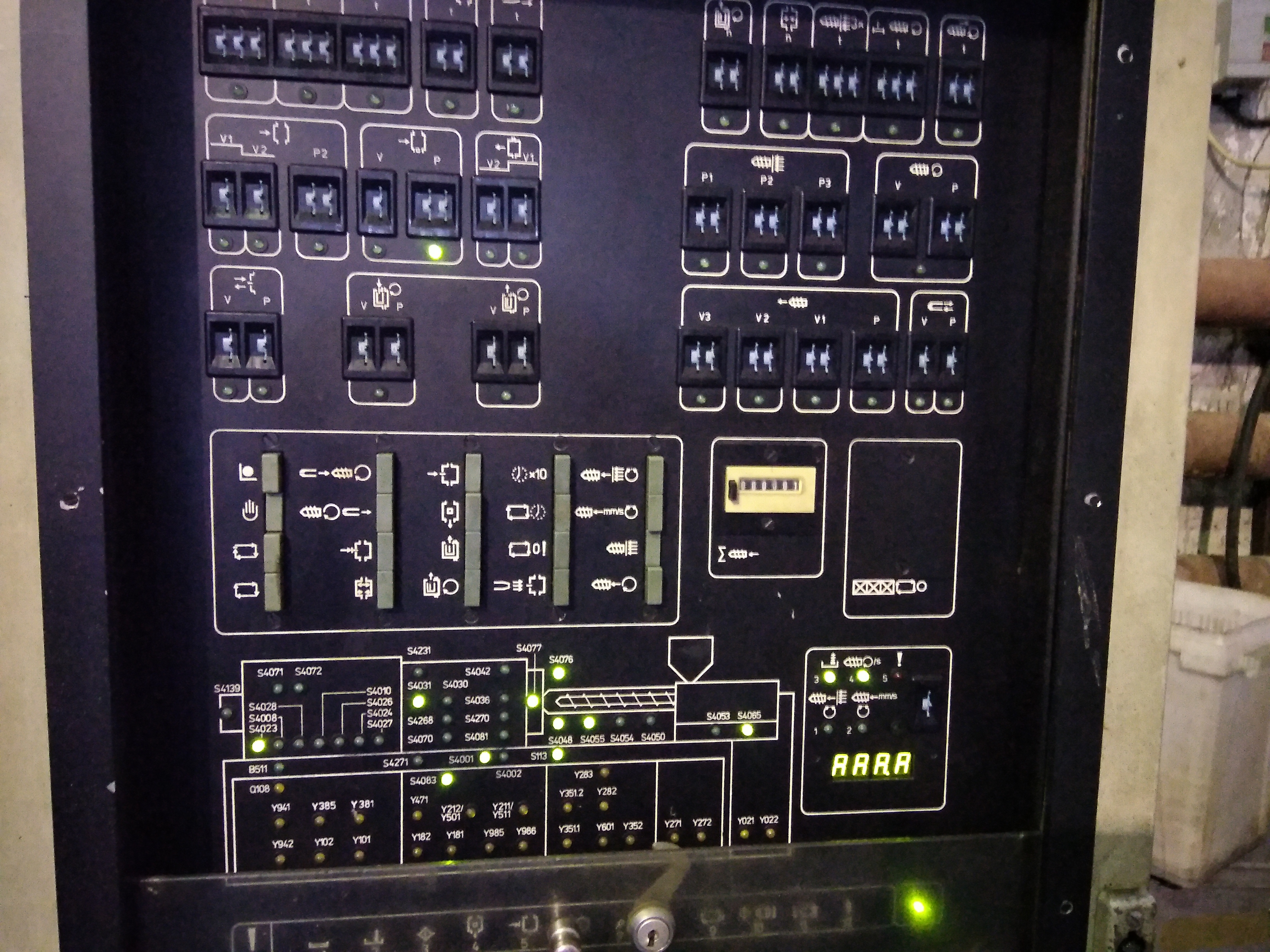

Добрый день! Прошу помощи специалистов. При включении горит индикатор давления предохранения формы. При нажатии кнопки на смыкание, уходит в аварию. При нажатии на размыкание (форма в заднем положении) включается подвод сопла, сопло упирается в форму и всё. Автомат остаётся под давлением, горят индикаторы подвода сопла и размыкания формы, ну и индикация клапанов. Больше никаких движений, все сигналы с кнопок и концевиков доходят до плат входов. Что может быть?

Сбой алгоритма. Передернуть ПЗУ, окисление ножек, можно почистить, процессор тоже передернуть, в разъемах тоже бывает неконтакт.
Проверить проц на другой машине, переставив ПЗУ. А ПЗУ проверить только заменой с аналогичного ТПА.

Всё возможно в этом мире. Подобное было в моей практике. Причину искал долго, оказалось всё дело в монтаже корзины с платами. Со сторона монтажа, который выполнен методом накрутки проводов на длинные штыри контактов разъёмов эти самые штыри загнулись и контачили не там, где надо. Проверьте. Удачи.
