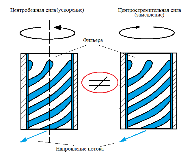

Добрый день, на сколько важно в какую сторону вращается голова? Обратили внимание, что голова вращается против часовой стрелки, оператор говорит, что по идее у всех вращается по часовой стрелки. :sh_ok:

Наблюдаем периоды неоднородности(волновые наплывы) на полотне рукава, рельефные, вертикальные, искривленные полосы. В серьез задумываемся о неверной скорости потока, что по нашему мнению является одним из важных факторов: Рис.1, видим очевидное не равенство скорости потока в условиях заданного направления вращения головы(диаметральные взаимоисключаемые противоположности).

Оба слоя в одну сторону закручиваются ?
Скорости шнеков и их диаметр одинаков? Как Вы толщину слоя определяете ?Состав слоёв одинаков ?

Улан писал(а):Наблюдаем периоды неоднородности(волновые наплывы) на полотне рукава, рельефные, вертикальные, искривленные полосы. Всерьез задумываемся о неверной скорости потока, что по нашему мнению является одним из важных факторов: Рис.1, видим очевидное неравенство скорости потока в условиях заданного направления вращения головы(диаметральные взаимоисключаемые противоположности).
у вас такие скорости, что проявляют себя центробежные силы?
из описания, у вас наблюдаются пульсации, что говорит о проблеме с параметрами переработки

Лёш, давайте синхронизируемся! По вопросам вижу, что Вы не так поняли, схема условная(там показана одна и та же голова при разных направлениях вращения) экструдер обычный одноголовый(Мои извинения! Не уточнил в примечании). Толщину замеряем микрометром оба слоя затем делим на два(рукав), или по срезу во время перезарядки ролика, каждый слой отдельно(данный метод крайне редко, чисто из любопытства)!

cs-mb писал(а):у вас такие скорости, что проявляют себя центробежные силы? из описания, у вас наблюдаются пульсации, что говорит о проблеме с параметрами переработки
Здесь Вы конечно правы! По закону больших чисел, влияние скорости вращения нашей головы на ускорение является нулевым! Да я уже с этим экструдером в параноика превращаюсь, скоро буду подозревать влияние земной гравитации :sh_ok: "Пульсация"? Это слово от оператора уже слышал... но так и не внял в контексте с чем это понимать! Что за пульсация? Как лечить? А и да, тут оператор говорит узнать еще про свист какой то у нас выделяется на скорости свыше значения 15-ть, утверждает что это не механический свист из двигателя и не подшипники, а электронный из частотника... Есть связь с пульсацией?

Извиняюсь ,не правильно понял на счёт вдух слоёв . Рукавная пленка может быть многослойной (несколько шнеков давят в одну головку ..например двухслойная - два шнека ...например в одном шнеке вторяк ,а во втором шнеке первичка ...получится двухслойная пленка ( один слой из первички ,а второй из вторички) . И в этом случае логично спиральные раздатчики закрутить в разные стороны ...я об этом и спрашивал . Теперь понятно что пленка у Вас однослойная .

по поводу пульсации. Ответьте на несколько вопросов, чтоб видно было что подсказывать.
1. Какого диаметра шнеки
2. Какая температура по зонам и на голове
3. Какое сырье используете, используете ли агломерат(если да то сколько%), используете ли вторичную гранулу(если да, то еслть ли пустоты в грануле если разрезать). Если рецептура "All inclusive, или Всё включено" - перепроверьте как качественно замесчик смешивает его и чем.
4. Что из себя представляет сеточный узел (пластина с отверстиями или как в соковыжималке)
5. Какого диаметра кольцевая щель на голове, какой зазор на ней.
и скажите пульсация всегда наблюдается на разных форматах по толщине-ширине? или начиная с какого-то формата.

Шнек ( один слой ) . Попробуйте раздувать шар минимально .

На ппшнике ,если причина пульсаций не очевидна то нужно хотя бы ненаделать их самому ...материал жесткий и пропихнуть силком в калибр пленку проблемно именно из за жесткости .Тоесть нужен баланс свойства наружной поверхности рукава и его общей температуры ( не знаю как назвать ...) ,тоесть сам чулок должен быть вмеру горячим ( мягким) ,но скользить по калибру . Иначе шар будет раскачивать со всеми вытекающими прелестями . Добится этого баланса можно массой способов ( обдув ,температура материала,воды,скорости ,расстоянием от головки до калибра, добавки скольжения ,материал для этого формата подобрать ...).
