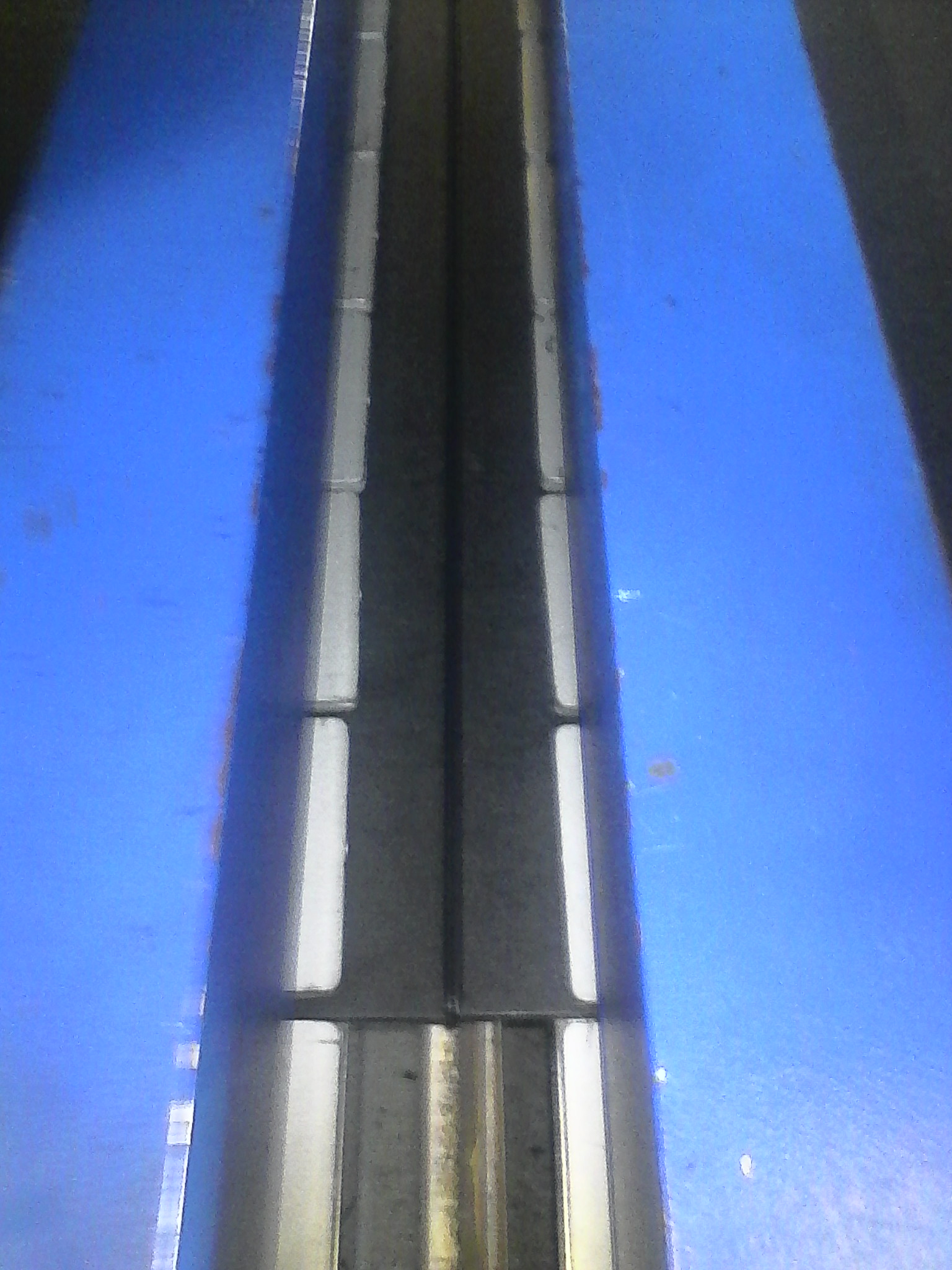

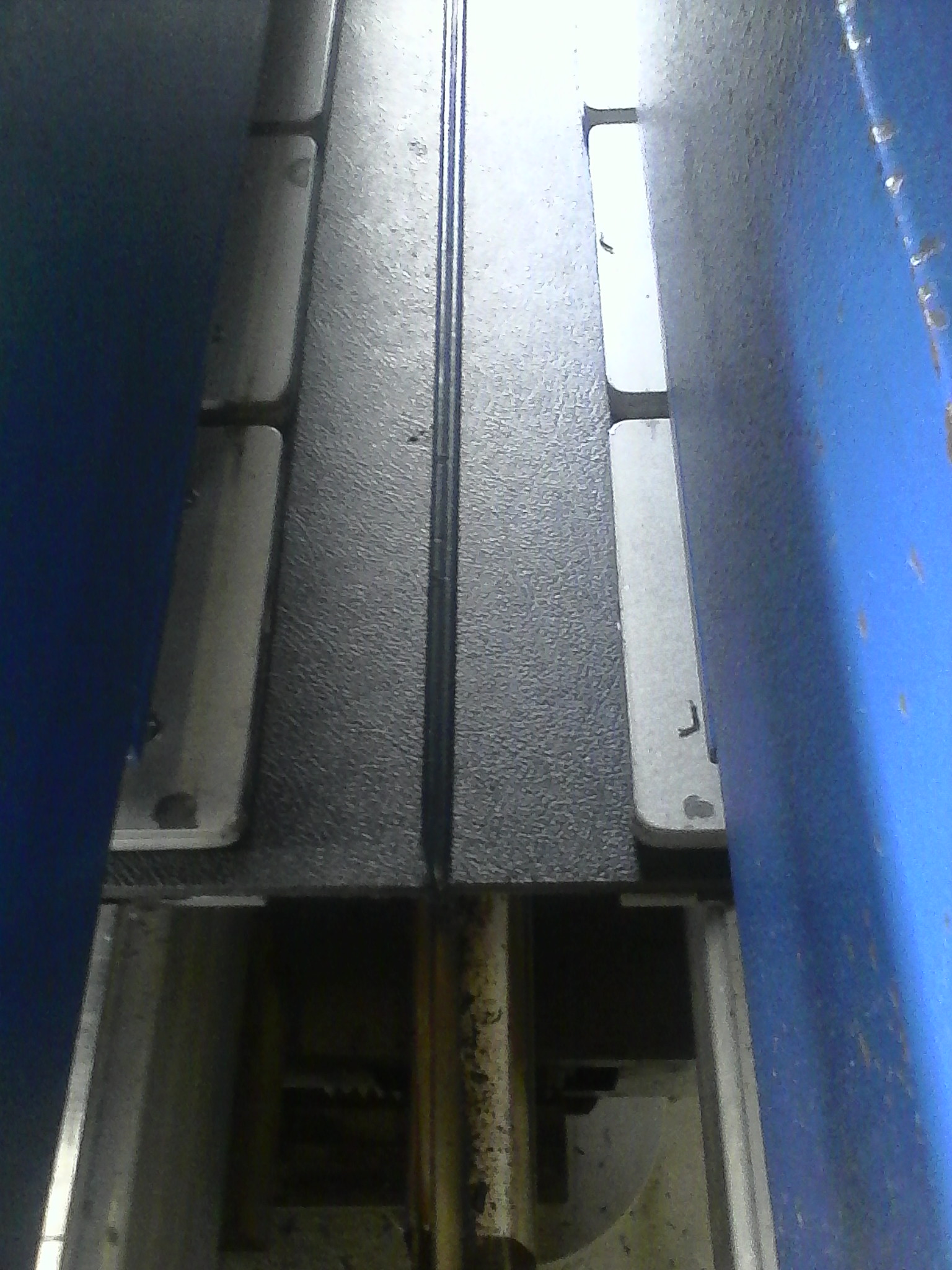

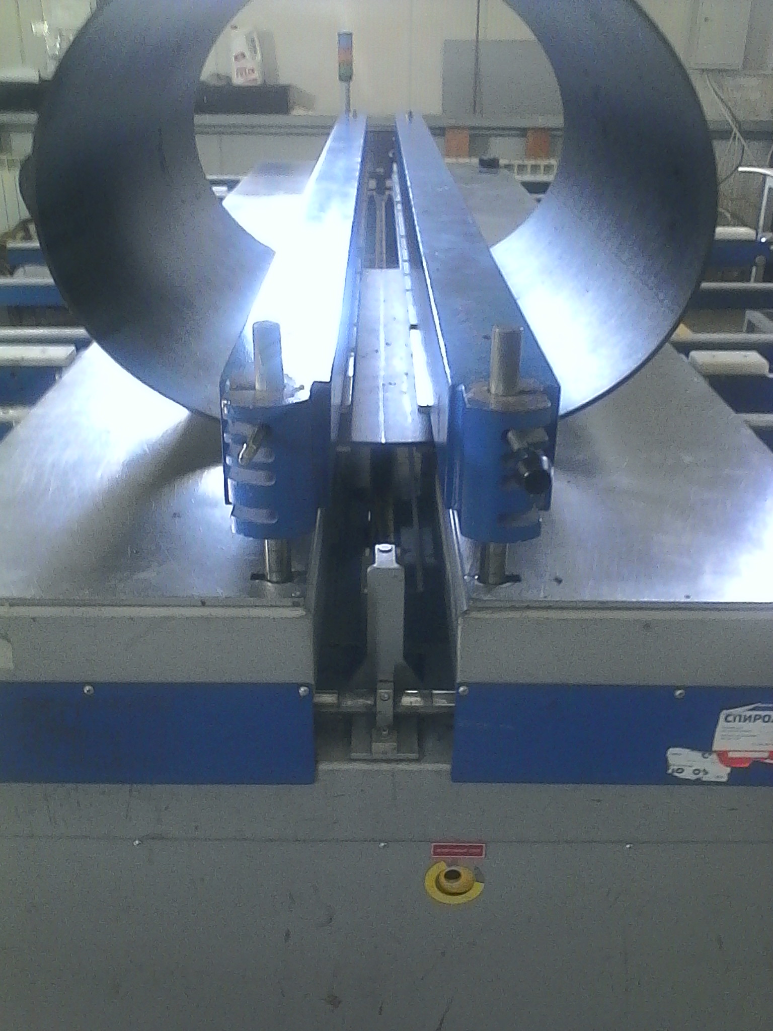

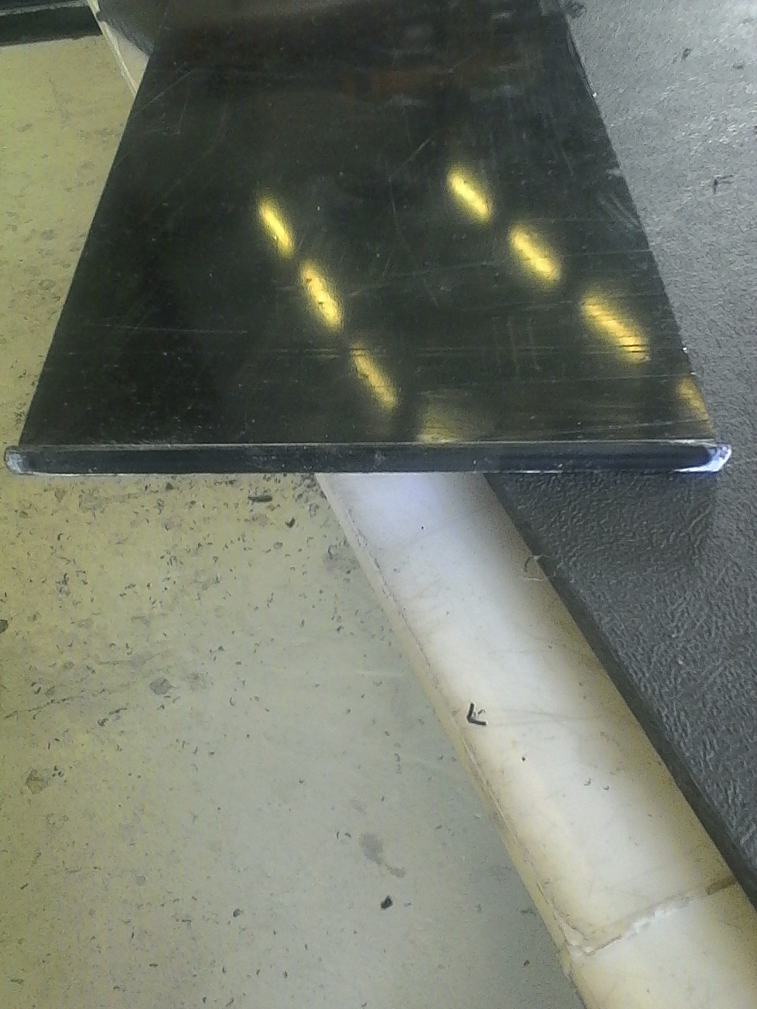

#9 Сообщение Антон1983 » 27 июн 2017, 14:24
Во вложении фото процесса
Процесс стыковки
Процесс стыковки
Заготовка которая не сварилась
Шов
Шов
Шов
Шов

Оптимальная температура 215С, 10 мм пробовали от 190 до 230 С +-5 С.Процесс сварки, идет прогрев на рейке краев материала, затем происходит стыковка, Процесс весь автоматический: задаются параметры материала, длины.Наплыв снимается шпакелем.
Мы работаем уже более 10 лет, навык работы на станке есть.Повторюсь, остальной весь пластик из той же партии стыкуется нормально.Материал ПНД весь одного цвета- черный.
Может знаеете куда можно отдать его на эспертизу, узнаеть его характеристики?
К нагревательному элементу не липнет.

листы, которые нормально варятся прилипают к нагревательному элементу?
похоже, что произошла сшивка, и при нагреве не происходит переход в вязкотекучее состояние, при котором и происходит процесс сварки.
у вас лист остаётся в высокоэластичном (резиноподобном) состоянии.
вам достаточно любой лаборатории, которая сможет определить температуру плавления.

#19 Сообщение Антон1983 » 06 июл 2017, 09:13
Добрый день!
Извините все, что не отвечал (уезжал в командировку). Спасибо всем кто помогал в решении проблемы! :a_g_a: Варится и стыковаться начал при температуре 240 градусов, то ли отлежался. а может действительно нужно было прибавлять температуру до максимума( станок больше не выдает). Но на своей практике, а станок у нас уже более 10 лет, стыковать ПНД на нем при такой температуре!!! вижу в первые. Вот такие пироги. Еще раз всем СПАСИБО!
