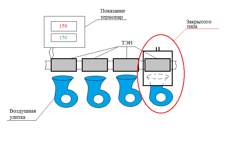

Добрый день, наблюдаем избыточную температуру в шнеке. Как вариант решения, планируем установить систему воздушного охлаждения каждой зоны отдельными улитками: Рис.1. Скажите обязательно ли создавать глухие конструкции(закрытого типа) так называемые кожухи на каждую отдельную зону или все же можно направить дуло улитки на ТЭНы, по типу отрытого обдува?
Рисунок 1
Рисунок 1
Re: Проблема с избыточной температурой в шнеке
#2 Сообщение cs-mb » 16 июн 2017, 12:59
Улан писал(а):планируем установить систему воздушного охлаждения каждой зоны отдельными улитками: Рис.1. Скажите обязательно ли создавать глухие конструкции(закрытого типа) так называемые кожухи на каждую отдельную зону или все же можно направить дуло улитки на ТЭНы, по типу отрытого обдува?
если хотите более равномерное охлаждение отдельной зоны, то закрывайте

Не забудьте только сверху выход сделать. Можно даже с клапаном, чтобы он поднимался только когда вентиллятор включен.

[/quote]если хотите более равномерное охлаждение отдельной зоны, то закрывайте[/quote] Да уж... Пугает сама трудоемкость процесса создания, данных замкнутых конструкций, даже пока не представляем себе, как и из чего? все это конструировать... Хотелось бы простого решения... Навешал улитки, да и все... За отклик, большое спасибо!

Пришлите чертежи цилиндра с нагревателями, термопарами и т.д. в личку, делали такие корпуса на Kuhne, но там еще и теплозоляция была.

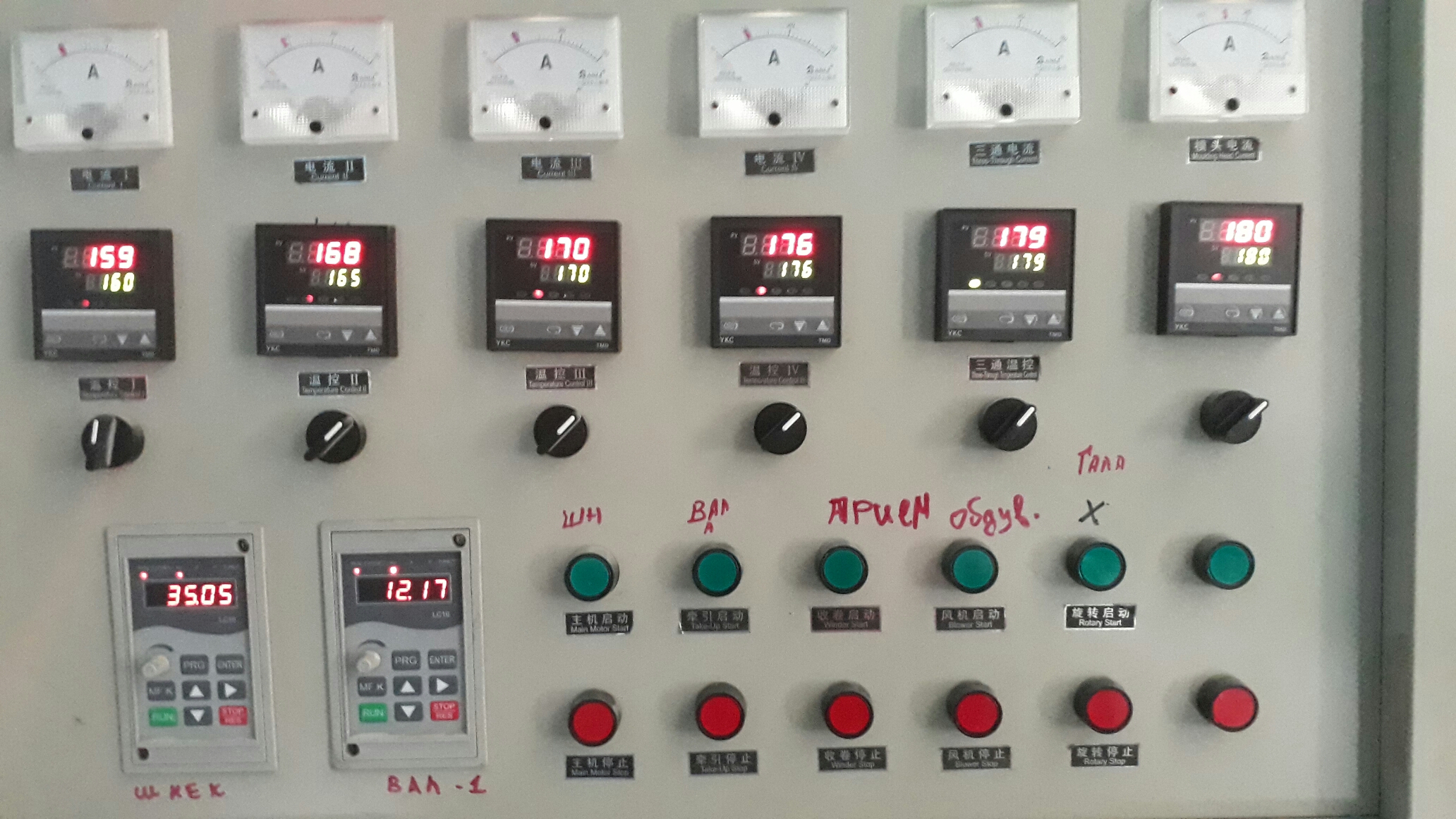

В пользу очевидности того что это все же механическое повышение температуры говорит сам факт того, что она поднимается в процессе активного вращения шнека и возвращается к заданному значению в момент остановки вращения... Это все таки какая не какая, но графическая кривая! Конечно, информация поступившая от Лехи, заставила задуматься, обсудить, взвесить все приоритеты и только после этого принять окончательное решение! Решили все таки пойти на риск, учитывая сам факт того что не видим пока, другой рабочей альтернативы. Хочу представить Вам нашу конструкцию: Имеются вопросы: при диаметре шнека с учетом ТЭНа 100мм, какое оставить пространство до стен кожуха? Какие выбрать параметры улиток? Рисунок 2.

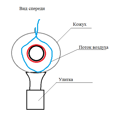

" Прежде всего, максимально раскройте цилиндр, снимите лишние нагреватели". Что толку, дуть на цилиндр, если он полностью укрыт нагревателями ?

Возможно, когда появятся открытые участки цилиндра, хватит и естественного охлаждения. Вообще трудно давать конкретные советы, если не представляешь, что вы изготавливаете и на каком экструдере.

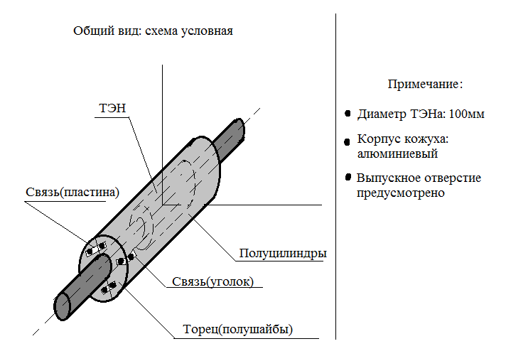

Новатор писал(а):Как можно любое дело превратить в целую технологическую проблему !))) А чем не устраивает стандартная схема, когда цилиндр укрыт по всей длине прямоугольным ящиком, состоящим из двух половин. Внутри расположены переборки по каждой зоне. С боку установлен вентилятор, с другого- люк для выхода теплого воздуха. У всех это успешно работает. Вентиляторы не такие уж мощные нужны, т.к. если приходится отводить большое количество тепла, то это ни есть хорошая технология (либо шнек совсем изношен, либо обороты слишком большие). Еще советую подумать сразу, куда будет отводиться теплый воздух (если вы дуете рукав пленки или рядом окажется электродвигатель- могут быть новые проблемы). Удачи.
Ой, я это сообщение не увидел... Ну в принципе, я что то подобное предлагал нашему оператору, но без прямоугольного ящика, он вообще у нас снят, так как в стандартной конфигурации у нас отсутствует доп.охлаждение, и мы это хоть как то пытались компенсировать естественным отводом тепла, а не копить его под крышкой... Ну по идее, да! вижу технически упрощенный смысл в данной схеме, да и более элегантный сам по себе! Пойду соберу консилиум!))

Новатор писал(а):Возможно, когда появятся открытые участки цилиндра, хватит и естественного охлаждения. Вообще трудно давать конкретные советы, если не представляешь, что вы изготавливаете и на каком экструдере.
Ну мы не собирались тупо дуть на алюминиевый бокс, а планировали состыковать с дулом улитки, и весь поток воздуха по затее должен был огибать ТЭНы с двух, полу окружностей. Рисунок 3

Перегрев наблюдаем во второй и четвертой зоне, да у нас вообще нет доп.охлаждений на шнеке... Комплектация: цилиндр шнека, ТЭН, термо-пара, прямоугольная крышка, и все! Оператор давно в недоумении от такой конфигурации...!

Напишите заданные и фактические температуры по всем зонам и марку сырья, что-то у вас не так, китайские шнеки имеют идиотскую конфигурацию и под них нужны специальные режимы.
Захолаживать извне, это идиотизм, вы сначала тратите энергию двигателя на саморазорев (перегрев) расплава, а потом тратите энергию вентилятора на охлаждение металла. Перегрев идет из-за тепла, выделяемого при трении, при этом в зонах перегрева идет повышенный износ шнека и цилиндра.

Рисунок 4. Режим активен уже 3-часа, расхождений не наблюдаем(стабильно), стало известно, что подающий бункер был наклонен и как следствие возможная не равномерная подача сырья(частичный дефицит), но это лишь предположение, на сколько это могло воздействовать на избыток температуры... Сырье: PP H030. Конечно мы и сами не хотим, не какого дополнительного захолаживания из вне, тем более что мы и расчетов то не знаем от которых отталкиваются производители при конструировании машин, но мы дорабатываем технологии и предъявляем требование к машинам, которые учитываются на будущее конструкторами. Экструзия, все мы видим что она не совершенна, PP сам по себе продукт относительно новый и еще не все учтено при его обработке, иначе в чем затея этого форума? Если, в учебниках все уже расписано! Тогда где они эти учебники? Конечно, мы уже и сами задумались над тем что оправдан ли риск самостоятельного изменения, учитывая что в 4-х из 5-ти сообщений пишут: ВНИМАНИЕ! ОПАСНО! Пока наблюдаем за процессом! Но предварительно уже решили, что пока не чего менять не будем... Раз речь идет о фундаментальных изменениях!

Просто у всех в головах разные тараканы ...это я о температуре первой зоны например ...одни устанавливают очень низкую( чтоб похрустывало) ,другие наоборот считают первых дилетантами и сильно увеличивают температуру первой зоны .И те и эти могут иметь на выходе неплохой результат ...только по тому что шнек сам себя регулирует ..( имхо) .На мой взгляд температуры занижены ,но смотреть нужно на результат - перегрев - пленка прохрачней и жестче . Другой очень интересный вопрос это экономия энергии . К стыду своему я точно не знаю сэкономилю ли я энергию если увеличу например на 20 гр температуру на фото ...разумеется потребление ТЭНами повысится ,а нагрузка на шнек снизится ,но чтоб получить ответ нужен щетчик или четкое представление о процессе . Мне однажды показывали кино как станок этой фирмы перерабатывал пп при температуре 150 на всех зонах ! Вот у меня был шок !!! Чуть с ума не сошел .
Maks42 • Улан
#23 Сообщение Maks42 » 17 июн 2017, 14:22
Поддерживаю, надо повысить температуры минимум на 10 градусов.

Принято! Прогоним на +10! Уточнение: а толщина пленки подразумевает изменение t-режимов? Как только происходит смена задачи(толщины), то постоянно сталкиваемся с неминуемыми болезненными адаптациями...

Обычно изменения температуры при изменении толщины не требуются ,а вот % мигрирующих добавок да приходится менять . Температуры обычно меняют взависимости от свойст материала ...например у Вас марка общего назначения ...если взять марку этого же производителя для рафии ( могу неправильно это слово написать ,вобщем ff ) то температуры можно и не менять ,а вот если взять марку для двухоски то жизнь сама заставит немного увеличеть температуры .
