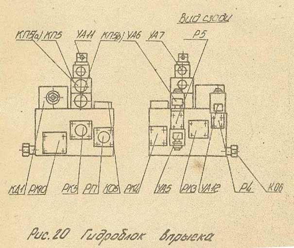

Всем доброго времени суток,
Прошу подсказать регулировку правой стороны (впрыск).
Проблема раз,
Если включить малый насос и набор дозы, набор идет но крутилка РП хоть полностью открученная хоть полностью закрученная - одинаково медленно.
На втором насосе (большом) вращение дикое, но если открутить РП, то обороты немного понизятся. Где копать? Манометр только на насосах.
Проблема два,
впрыск, идет но, РК5 хоть открути хоть закрути, ноль реакции, КП5б регулирует а КП5а нет независимо от УА7 включен или нет.
Еще хуже с декомпрессией, идет но оч медленно, в районе УА12 шипение. Давление насоса (малого) почти ноль, если снять фишку УА12 давление восстанавливается. Хочу поменять КД1 целиком или не туда мыслю?
И последнее,
КД1, подпор при загрузке, куда крутить чтобы подпор меньше был (манометра тю-тю)
Проблема раз,
Проблема два,
И последнее,

viewtopic.php?f=28&t=12374&p=56856&hili ... %8F#p56856 Вот тут много информации, машины похожи.

Это я уже проштудировал, только там Ф1 а уменя Ц1. А так разобрался, последний вопрос был с подпором, отвел дали закручиваешь крутилку - подпор больше

Вообще то 63ешка чумовая машина, насосы 12 и 63 литра, или очень мало, или очень много. Противодавление уменьшается выкручиванием.

12 и 70 литров, а еще гидрораспределители оч маленькие отверстия, на самом клапане 32Мра и 4л/мин. Где то проскакивала тема установки пропорционального клапана на аналогичную машину. Вначале был скепсис, а теперь есть желание попробовать...
