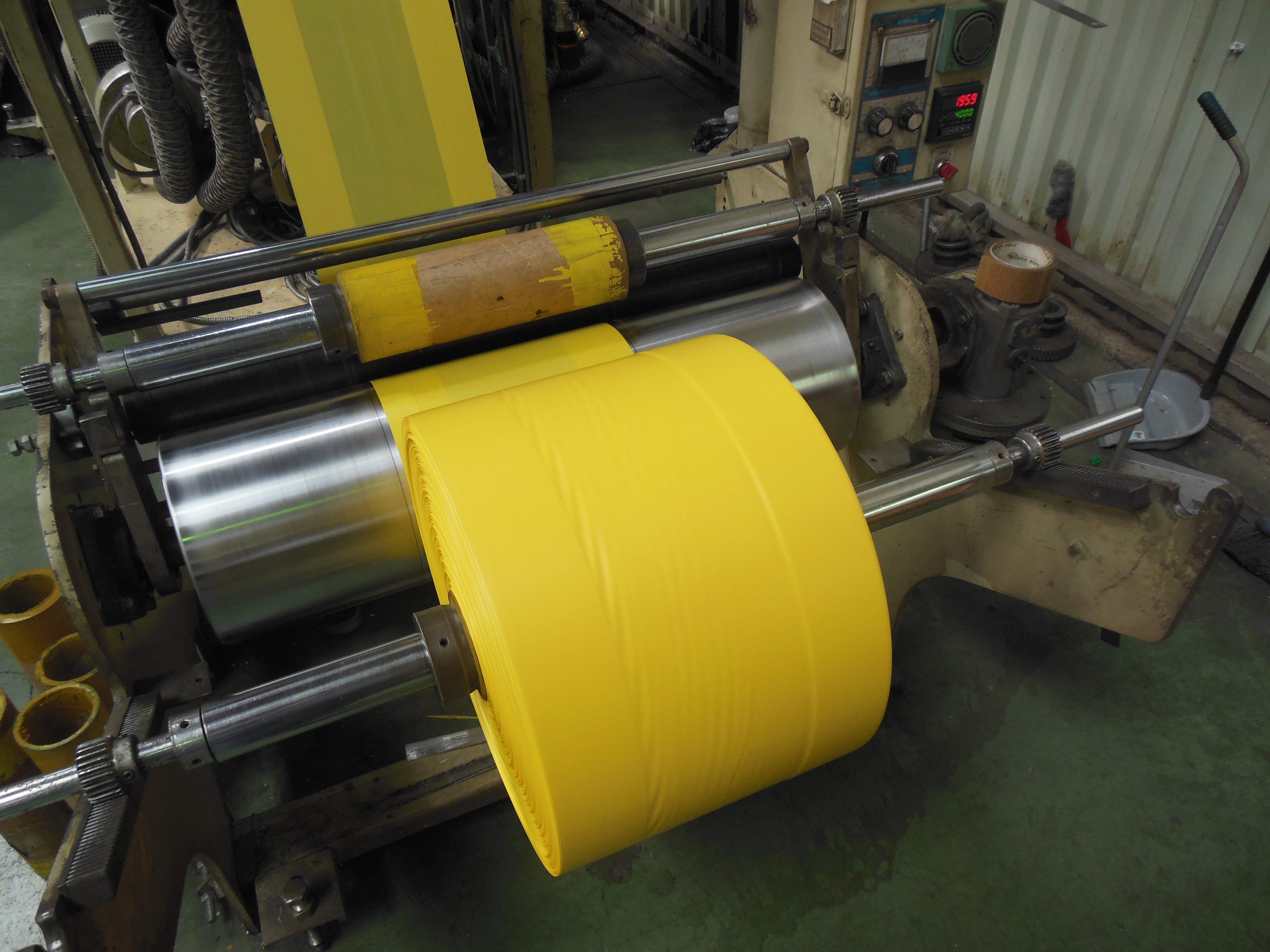

Ширина роликов намотчика (мм) 800
Рабочая ширина роликов намотчика (мм) 700
Двигатель намотки (л.с постоянного тока) 1/2

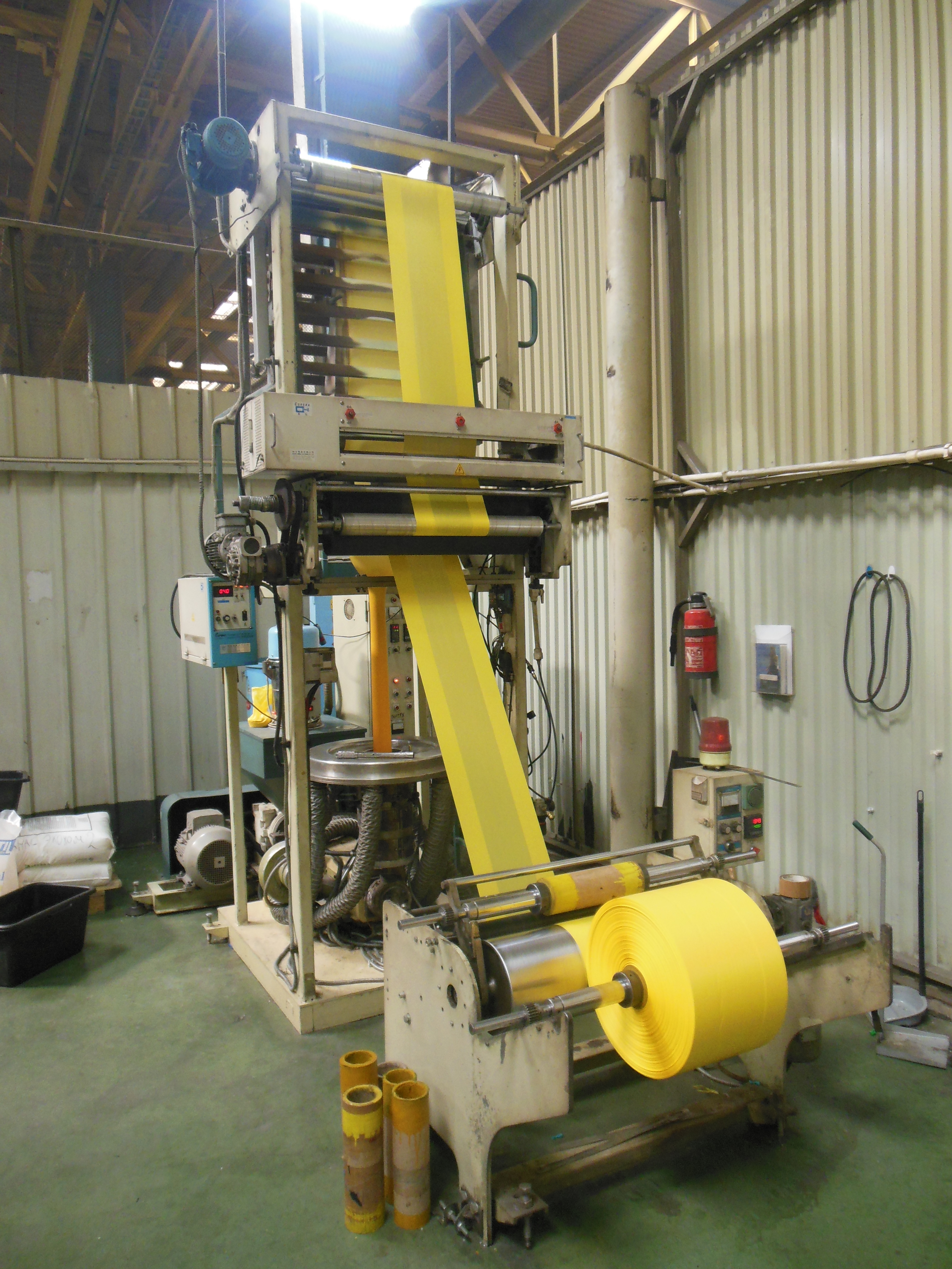

Год выпуска - 2005. Экструдер в рабочем состоянии. В комплекте дополнительная шнековая пара.
Внимание! Коронатор в комплект НЕ ВХОДИТ!
Интересующимся просьба писать в личку.
Экструдер пленочный HYPLAS HP42HD
