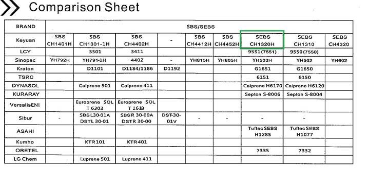

Почему в России не производят SEBS, аналогичный по параметрам SEBS производства Тайвань или Китай? Сложное ли оборудование и сам техпроцесс? Какое нужно оборудование и примерная стоимость его и вообще примерная стартовая стоимость проекта?

Пытались производить здесь http://www.niisk.vrn.ru/ , обратитесь к ним, только им будет понятнее, если скажете не SEBS, а гидрированный ДСТ.

Из дст делать себс это мазохизм!! У дст целевое назначение битумы, поэтому и качество соответствующее. Если все делать с нуля и по современным технологиям синтеза в одну стадию, то цена проекта будет больше ярда зелени.

Сибур (Воронежсинтезкаучук) прорабатывал вопрос производства SEBS и компаундов на их основе по лицензии TSRC у себя или в рамках технопарка, но после кризиса рынок просел и стало неинтересно.

Мы "перелопатили" весь интернет, но вот европейских производителей не нашли. Только в США есть производство от LCY (Тайвань). А в Европе точно производители или может дилеры-посредники?

Странно, Kraton, Europrene, Calprene..., ваш Искож сидит на Европе.

А чем вам Китай или Тайвань не устраивает? Цена Европы стабильно дороже.

Тайвань (LCY) и Китай (Sinopec) очень устраивают по качеству. Но они имеют в России официальных представителей и отсылают к ним или, если работать напрямую с ними, то цену дают очень высокую. Мы пытаемся найти альтернативных производителей с приемлемой ценой.

Дешевле, если только ввозить не особо законными способами... и то сэкономите рублей 5-10 с кг, но риски перевешивают выгоду.
Если делать качественный товар, то клиент будет рад немного переплачивать. А если гнаться за дешевизной, то это приведет вас в итоге к российскому дст(если уже не привело).
ну и во вложении производители СЕБСа.
