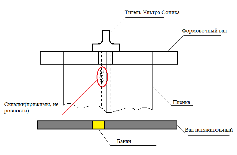

Добрый день, производим перфорированные офисные файлы формата А4, замечена проблема в зоне Ультра Соника: Рис.1. Левая сторона выдает складки(недонотянуто полотно по левой стороне). Наматываем банан к натяжительному валу, помогает... Но хотелось бы более элегантней решить проблему...

Добрый день! Смотрите разнотолщинность пленки и качество намотки. Подробнее могу объяснить в личке. Производством файлов занимался около 12 лет.
