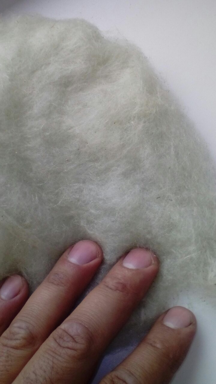

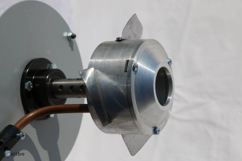

я сделал более примитивно конечно. выточил в токарке голову из алюминевой болванки с камерой для закрузки дробленого пэт. и каналами для расплава.грел газом. принцип как делают сладкую вату. и вот что получилось на выходе. встал вопрос в текучести материала. ПНД просто сгорел.
