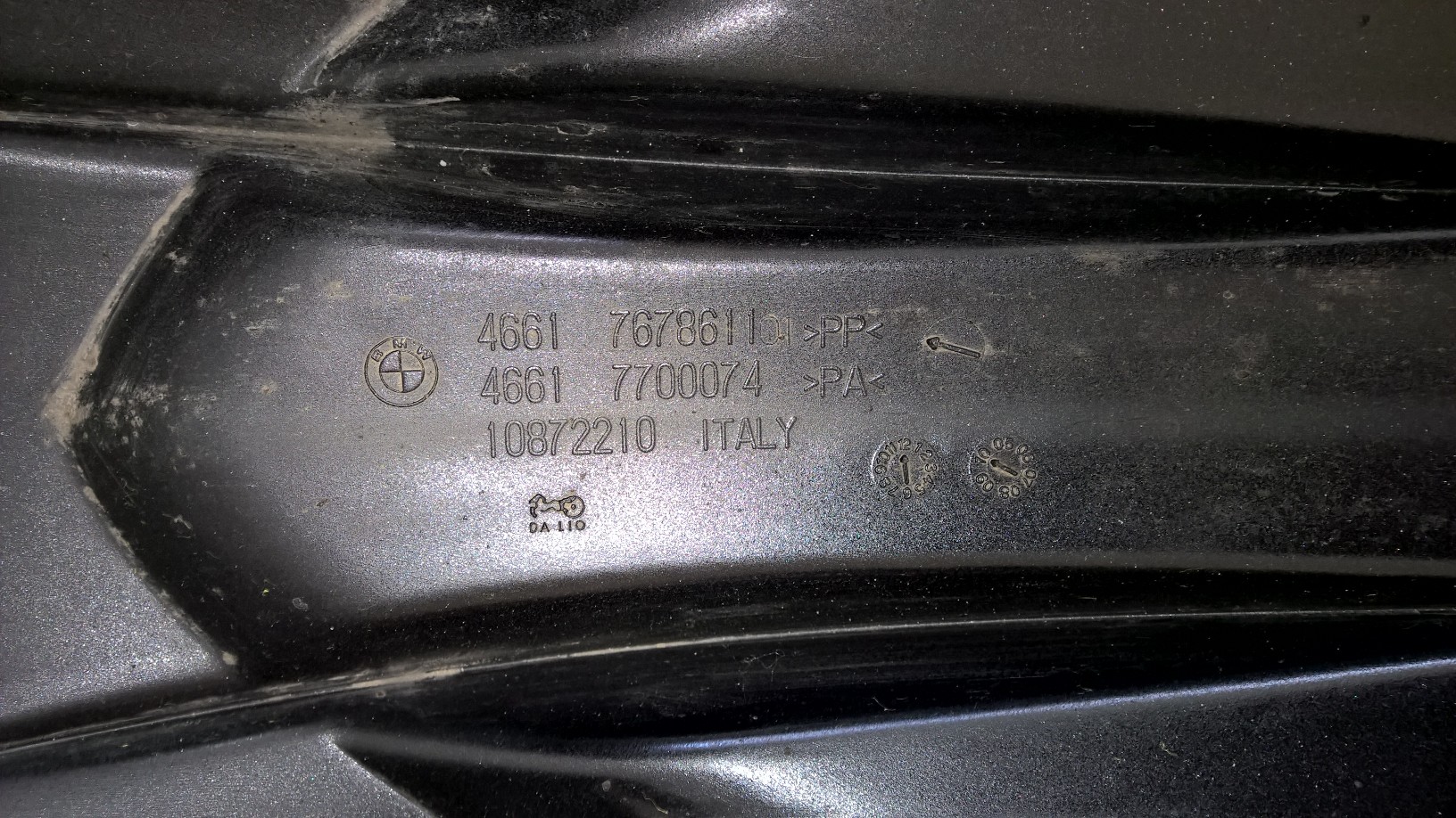

Добрый день!
Пришел на этот форум из других совершено дебрей, но, возможно, вы мне поможете разобраться с маркировкой пластика на детали. Стоит две маркировки - как будто деталь из PP или из PA пластика, какая из них верная - одному богу известно. Как понять какой же марки использован пластик и зачем производитель так маркирует деталь?
Заранее благодарен за помощь.

Стрелочка на рр указывает- значит рр.

mdsoul писал(а):...Стоит две маркировки - как будто деталь из PP или из PA пластика, какая из них верная - одному богу известно.....
Ого! Леха...без комментариев :hi_hi_hi:
....зачем производитель так маркирует деталь?
На форме награвировано "PP" и "РА", а стрелочка оформляется знаком (вставкой в форму), которую ставят в зависимости от используемого сырья.

Никогда б не догадался)) Спасибо большое за помощь!
