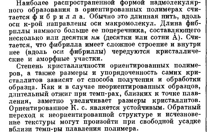

Всем доброго времени суток!
Недавно столкнулись с проблемой подготовки вторичного сырья (дробленка ПЭТ) закупаемого со стороны.
О самой подготовке - это, конечно, кристаллизация и сушка перед экструзией.
До определенного времени при изготовлении продукции использовали только свою дробленку. Проблем с кристаллизацией было ровно ноль, "белела" без проблем. Но в экономических интересах начали тоскать закупную дробленку. И тут началось. Чтобы её кристаллизовать это целая проблема, т.е. она не кристаллизуется вообще, за исключением измельчённых горловин от бутылок (вся дробленка это измельчённые бутылки).
Я даже проводил небольшое испытание продолжительностью в 10 часов по созданию схожих условий, как в кристаллизаторе. Но и по истечению заданного времени она, зараза, оставалась прозрачно и лишь частями приобретала желтоватый оттенок.
Кто нибудь сталкивался с подобной проблемой?

при кристаллизации неориентированного ПЭТ образуется сферолитная структура, которая видна в виде помутнения
при кристаллизации ориентированного ПЭТ ( к примеру центральная часть бутылки или волокно) образуется фибриллярная структура, помутнения не происходит
кристаллизация для экструзии нужна только для того, что бы полимер не слипся.
я думаю вы зря переживаете

Первый раз слышу о том, чтобы ориентация влияла на упаковку макромолекул при охлаждении. Может кто-то подтвердить?fiberpet писал(а): при кристаллизации неориентированного ПЭТ образуется сферолитная структура, которая видна в виде помутнения
У меня к сожалению этот эксперимент провести нет возможности.

Температура в кристаллизаторе 150 градусов. Эксперимента ради, поместил собственную дробленку. дробленку со стороны (проблемную) и бутылку ПЭТ

Т.е. fiberpet прав?Observer писал(а): Температура в кристаллизаторе 150 градусов. Эксперимента ради, поместил собственную дробленку. дробленку со стороны (проблемную) и бутылку ПЭТв сушильный шкаф при температуре 150. В результате кристаллизовалась собственная, горлышко и часть донышка на бутылке. Закупная и часть бутылки, которая раздувалась при формования, остались прозрачными.

Скорее всего. Вот что нашел в энциклопедии полимеров:Лорик писал(а):Т.е. fiberpet прав?Observer писал(а): Температура в кристаллизаторе 150 градусов. Эксперимента ради, поместил собственную дробленку. дробленку со стороны (проблемную) и бутылку ПЭТв сушильный шкаф при температуре 150. В результате кристаллизовалась собственная, горлышко и часть донышка на бутылке. Закупная и часть бутылки, которая раздувалась при формования, остались прозрачными.
