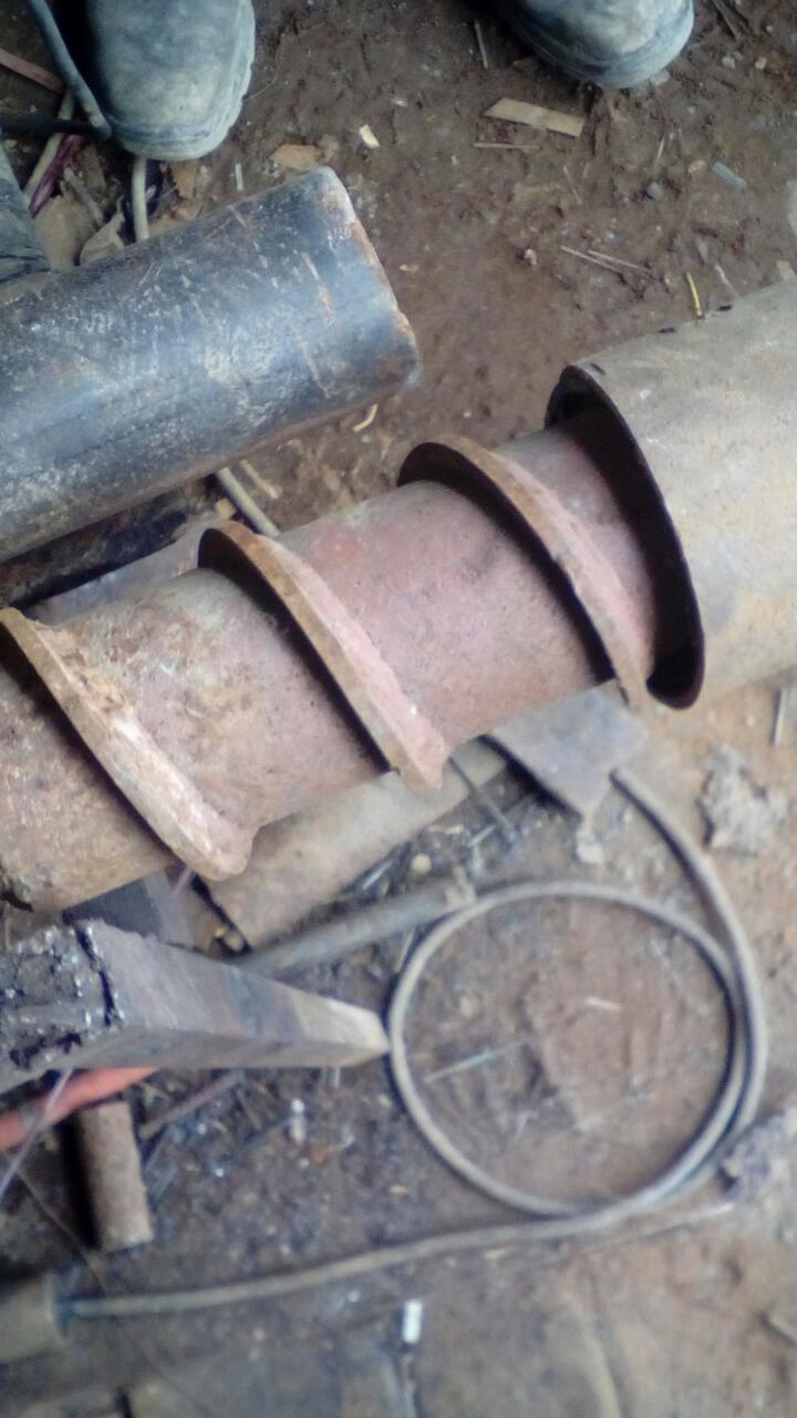

нашел у себя вот такой шнек буровой. диаметр трубы 64мм. высота реборды 8мм, шаг 60мм, длинна 1 метр. полый. толщина стенки трубы 6 мм. помещается в гидроцилиндр от трактора. внутренним диаметром 80мм. с толщиной стенки 8мм. теоретически можно спиральный тен обкрутить с наружной стороны гидроцилиндра. и еще один тен установить во внутрь полого шнека.. приблизительной мощности по 2 киловата каждый. и подать вращение на шнек, цепной передачей, оборот в секунду. с крутящим моментом 500 килоньютонов. эллектро двигателем 2.2 киловата мощностью. будет ли работать такая примитивная конструкция???

Вы хотя бы почитайте самые основы про литье и экструзию. Про материальные цилиндры и шнеки, про их конструкцию и требования к ним. Тогда и сами поймете подойдет та железяка, что вы раскопали или нет. Как минимум шнек имеет несколько зон, стандартный для литья - 3 зоны, у них разная геометрия. Есть требования к зазору между витками и мат. цилиндром - Вы померили зазор между Вашими железками? Цилиндр не просто греют, необходимо регулировать температуру, причем ДОВОЛЬНО ТОЧНО. Кроме того толщина в 8 мм у цилиндра и 6 мм у "шнека" на таком диаметре слишком малы, по моему скромному мнению.

этот шнек от буровой установки. им землю сверлят. на глубину до 40ка метров. толщину в 6мм стенки у шнека выдерживают нагрузку крутящего момента в 5000ньютонов. я же хочу подать 500.

К чему это вообще сказано?! Здесь профи хватает. Постарайтесь понять сначала хотя бы самые основы. Вы сами свое видео смотрели? У мужика в руках там типичный трехзонный шнек. Еще раз - у Вас какой шнек? Почитайте про основы пластикации ХОТЬ ЧТО-НИБУДЬ!
