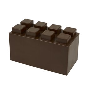

Понимаю, что не совсем про полимеры, но профессионалы наверняка сталкивались с ситуацией.
Планируется производство из полипропилена изделия типа кубика лего методом литья под давлением. Изделие 330*160*160 мм. Для старта планируется производство 1000 ед/мес. Далее проектная мощность 10 000 ед/мес. Вес изделия 1 кг.

Что-то очень тяжеленькое. Вы его уже показывали проектировщикам прессформы/литейщикам? Могут быть сильные корректировки под технологию.Dmitry2017 писал(а):Понимаю, что не совсем про полимеры, но профессионалы наверняка сталкивались с ситуацией.
Все же стоит выбирать не страну, а конкретного производителя. Разница есть как по срокам, так и по качеству формы, да и по надежности исполнения.В поисках изготовителя пресс-форм ( 3 шт) выяснил, что есть китайские, тайваньские и российские производители. Причем сроки все предварительно объявляют одинаковые 3-4 мес. Вопрос - кого предпочесть с т.з. качества пресс-формы, а также сроков исполнения. Чем отличаются производители той или иной страны. Есть ли существенная разница в цене ?
Лучше всего, на самом деле, все в одной компании. особенно если в изделии ничего технически сложного и на первый план выходят организационные издержки.И второй вопрос - мне кажется разумным запроектировать , создать и разместить заказ на производстве у одной и той же компании. Вся ответственность тогда будет сосредоточена в одном месте. С другой стороны, возможно будет дешевле и надежней разделить процессы - проектирование и пресс-форма у одних профессионалов, производство у другой компании.
Вы бы показали кубик-то нам.

не совсем по теме вопросы:Dmitry2017 писал(а):Такой вот кубик.
почему выступы именно такой формы? патентные сложности?
у вас есть ТПА, или вы планируете предоставлять свою ПФ?
вам известно, что разные красители оказывают влияние на усадку? это хорошо проявится на ваших изделиях.
Выступы могут быть не такой формы. В России не запатентовано. Но у патентодержателя есть еще время сделать это) Поэтому конструктив лучше поменять.
ТПА своего нет. Планируем предоставлять ПФ. Дальше будет видно.
Нет, не известно) Я знаком с технологией изготовления трубы и фитингов из ПНД. Т.е. что такое литье под давлением в курсе, но без вот таких нюансов. Но, имхо, дорогу осилит идущий))))

Мне кажется тяжеловат для этих габаритов. Какова толщина стенок? Он будет нести нагрузку? Может продумать на счёт добавления вспенивателя?Dmitry2017 писал(а):Такой вот кубик.

Лить сами не собираетесь похоже? Тогда отдайте всю тему на откуп литейщикам, работайте с тем, что будете сами использовать цену отливки и качество.
