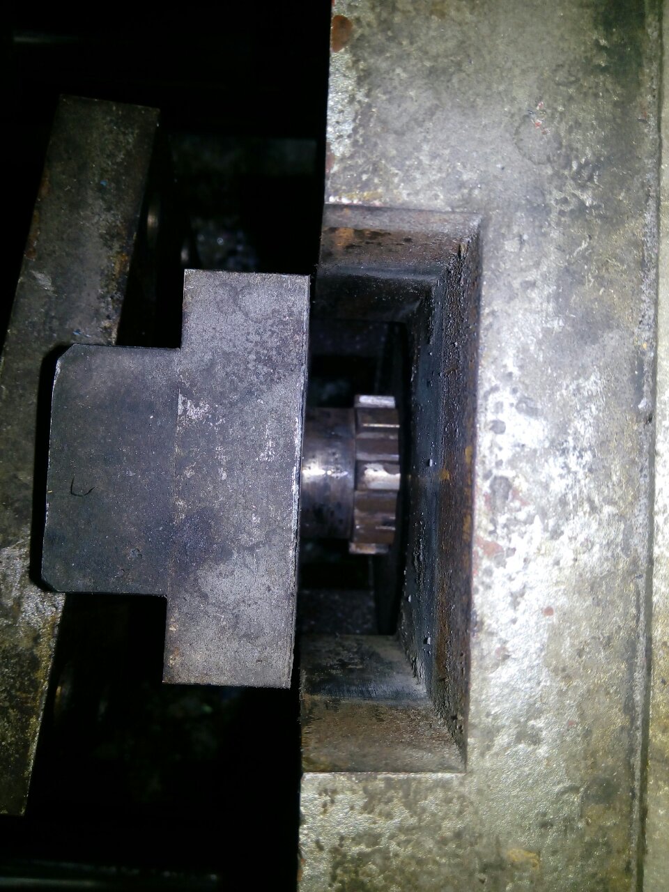

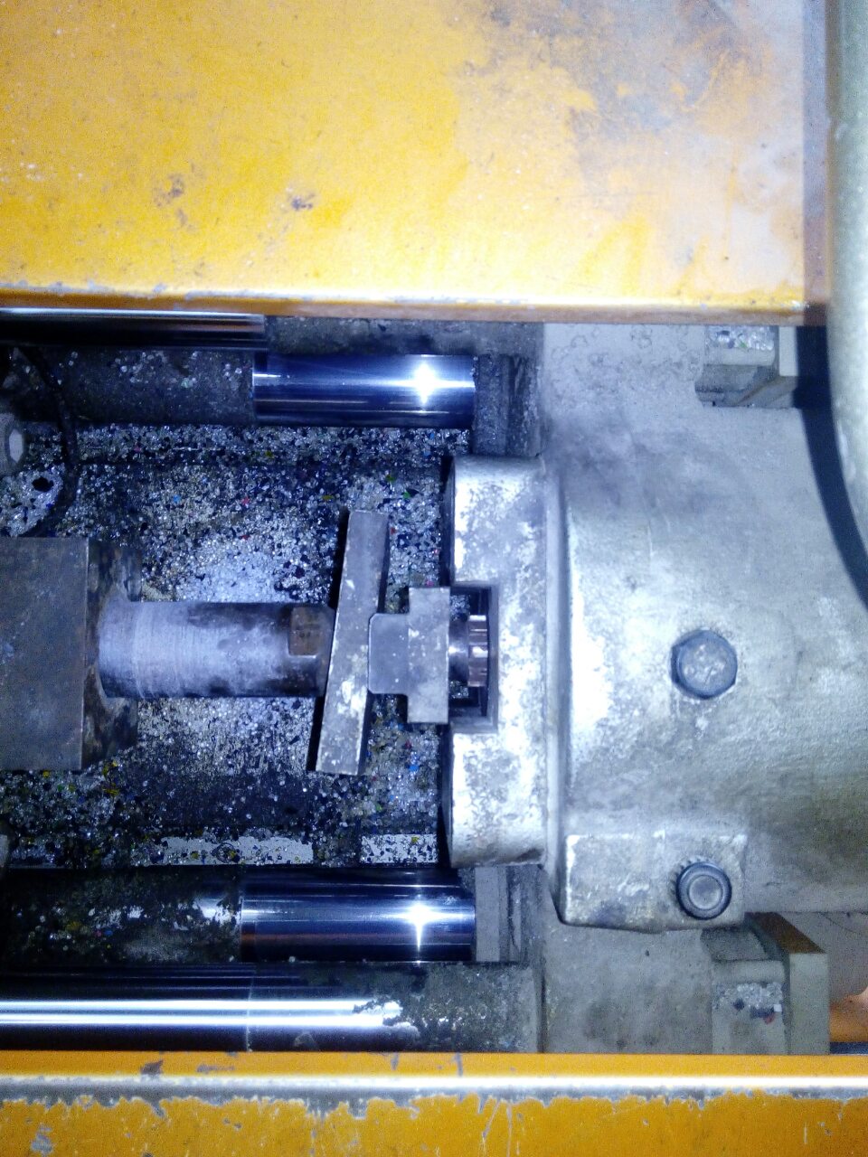

Прошу подсказать как вынимать из данной машины шнек. Шлицы вроде уже показались - но полностью выходить не хочет.

Как обычно - через мат.цилиндр. Покажите фото, где показались шлицы????Дмитрий85 писал(а):Прошу подсказать как вынимать из данной машины шнек. Шлицы вроде уже показались - но полностью выходить не хочет.

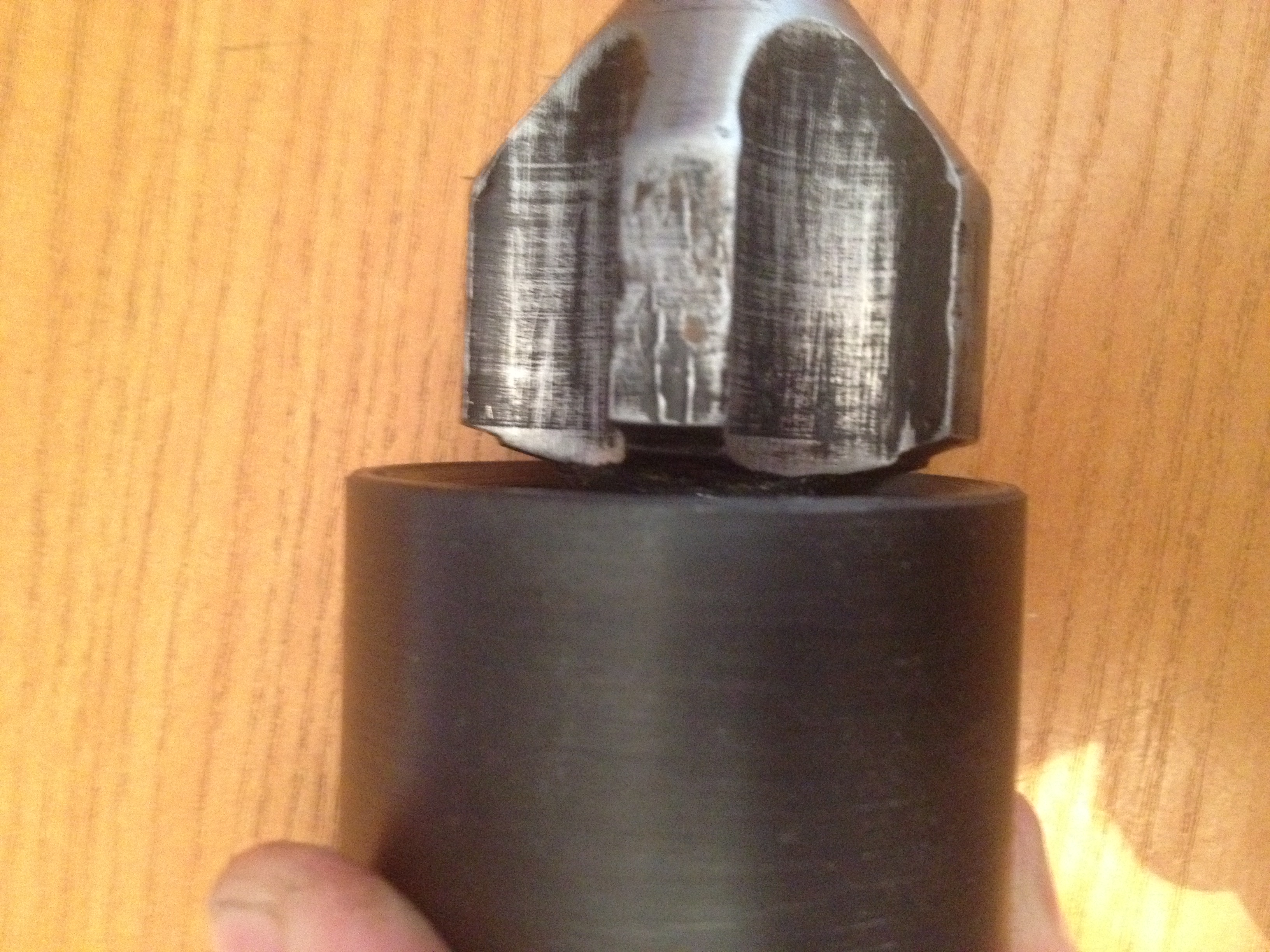

В общем, рассекатель вытащили уже , не вынимая шнек. Насколько у запорного кольца длинный ход должен быть? Сейчас гдето 15мм

15мм это явный передоз. Должно быть мм3-4. На фото, как я понял, изображен хвостовик шнека (шлицы из гидромотора появились). Можно предположить, что в его торце набит небольшой грибок. Не знаю, что посоветовать, надо смотреть по месту - либо шнек назад и добираться до грибка через гидромотор, либо засверливаться в корпус гидромотора и пытаться убрать грибок механически. Второй способ варварский, сейчас тапки полетят. Но делал собственноручно на китайской машине. До сих пор шуршит мелодично ))).

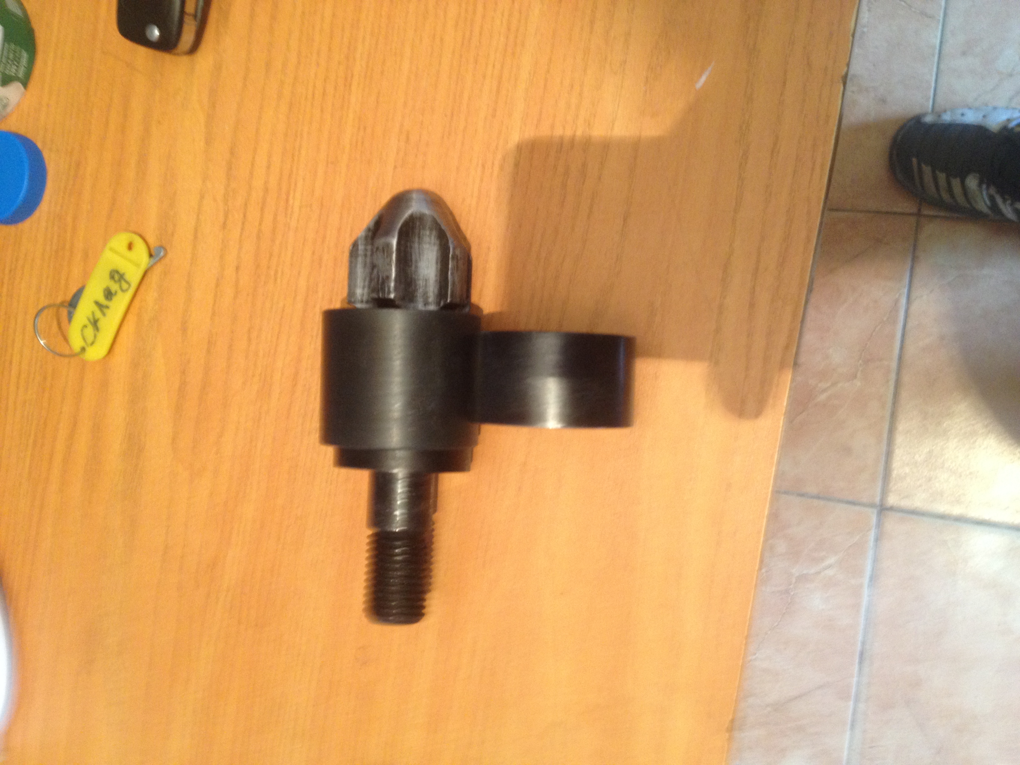

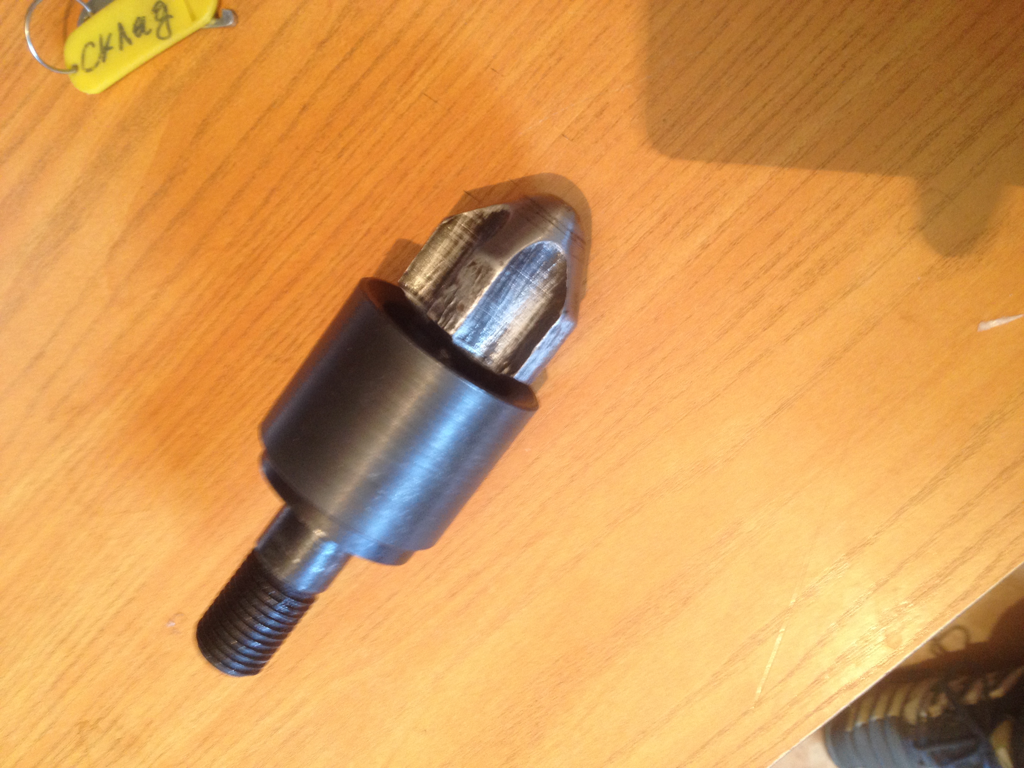

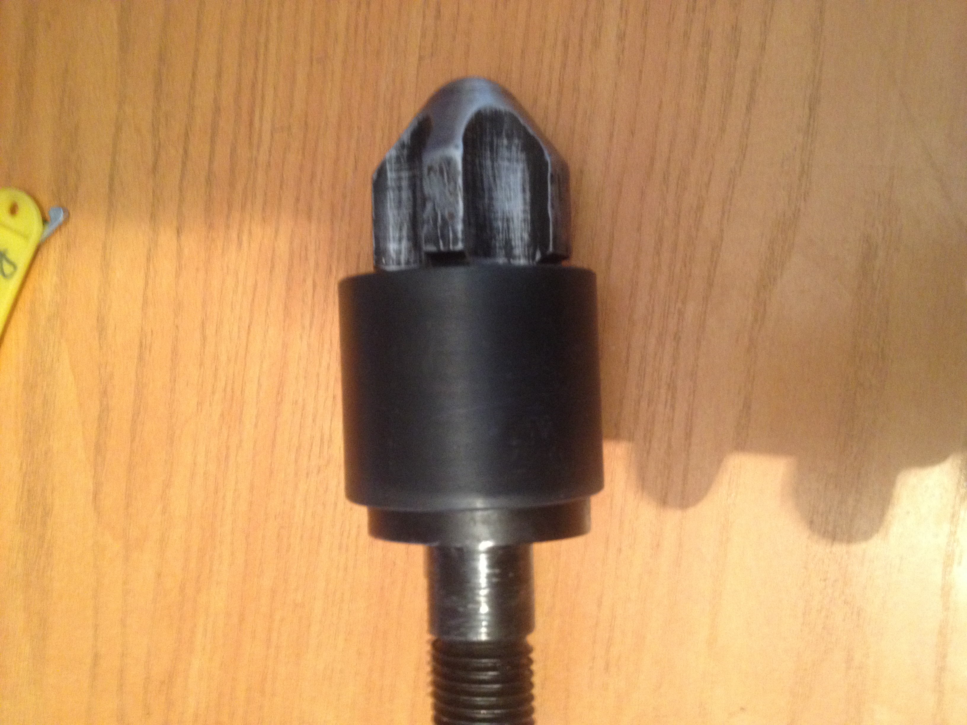

Сделали новое кольцо. 3,5 мм хода оставили. Но настроить удалось только с малой скоростью загрузки (20сек). Если быстрее появляется недолив и на увеличение дозы не реагирует.

На третьем фото - сравнение колец было-стало? Круто!Дмитрий85 писал(а):Добрый день!

Да, на фото сравнение было/стало. Правда проблема то разом появилась, тоесть было все ок, а потом резко все плохо. На изменение противодавления реакции в Гидравлике не наблюдается - скорость набора от этого не меняется. Плюс появилась проблема с разводами красителя, так понимаю это тоже из-за отсутствия противодавления может происходить? Если сделать передоз - во первых не всегда реагирует, тоесть не смотря на увеличение дозы в форме количество массы не меняется.

Хочу добавить. При обнаружении проблемы в головной части шнека, мы меняем комплект полностью (торпеду, кольцо и запорную часть). На фотографии видно, что торпеда "убитая". Новое кольцо в этом случае может долго не прослужить.
Также может износился шнек и цилиндр и большой зазор между ними может пагубно влиять на процесс литья. Материал при впрыске просачивается обратно в шнек и прокручивает шнек по направлению витков, поэтому при литье шнек и прокручивается в обратном направлении. И что интересно, при разных материалах и при разных настройках. проблема будет выражаться по разному. К примеру у нас есть машина с износившимся шнеком и цилиндром (да и сама машина старенькая уже), так мы на ней льём полипропилен с MFR=0.3.
