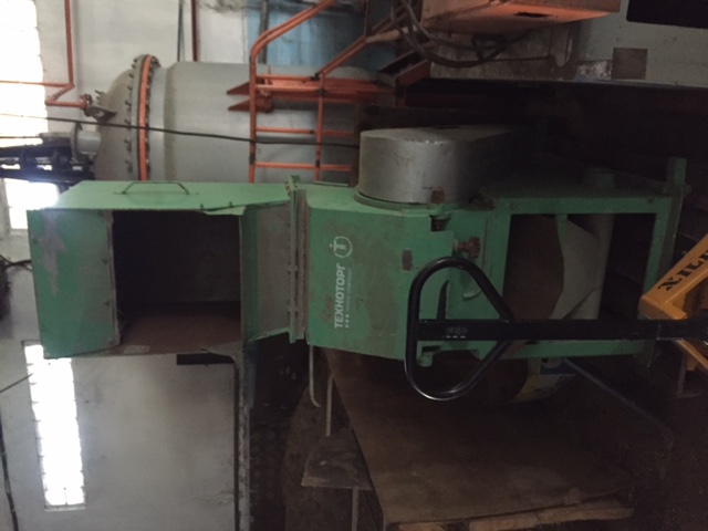

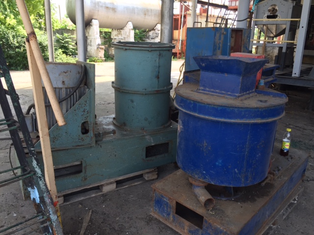

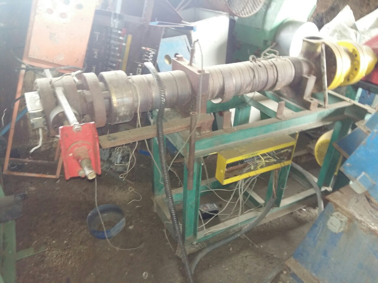

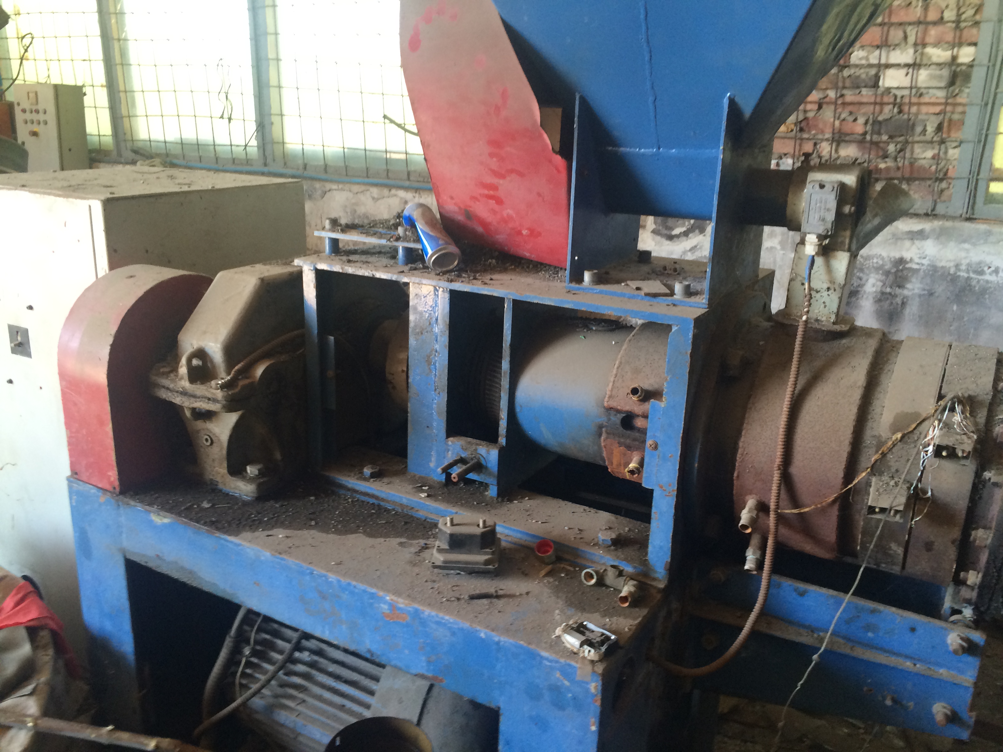

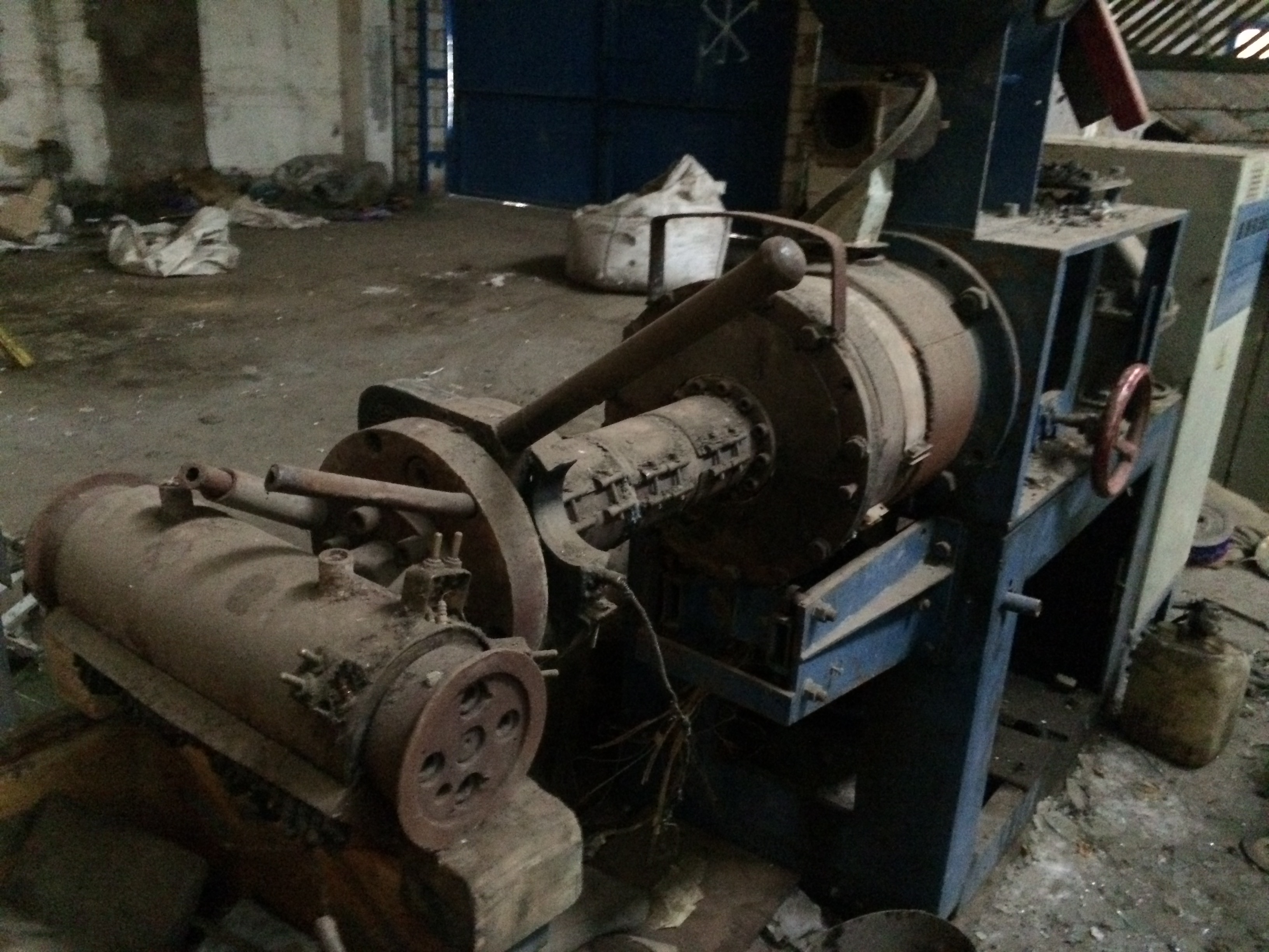

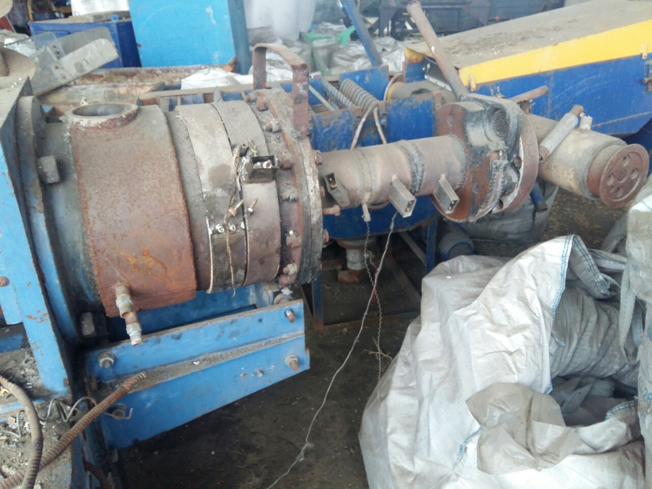

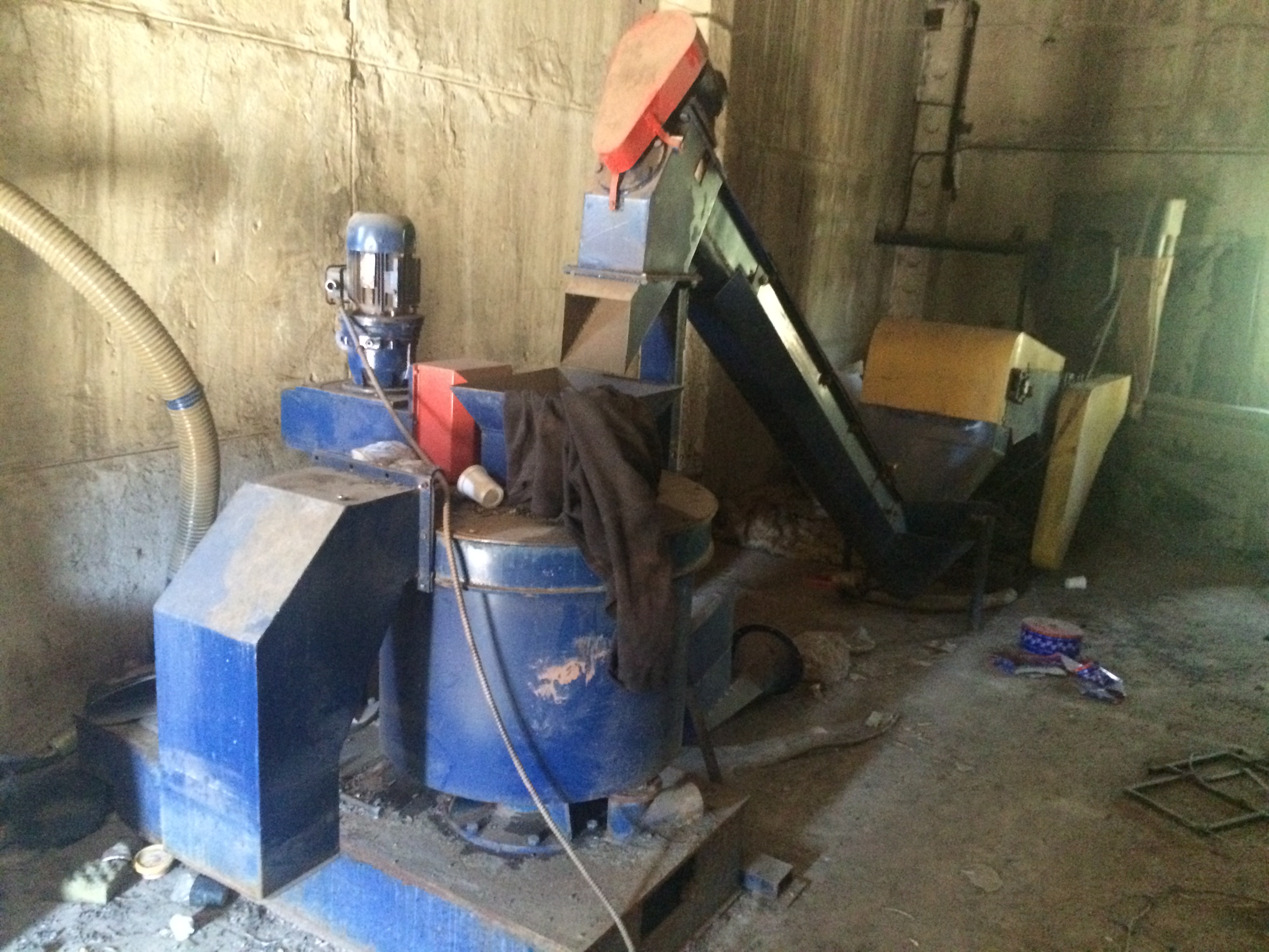

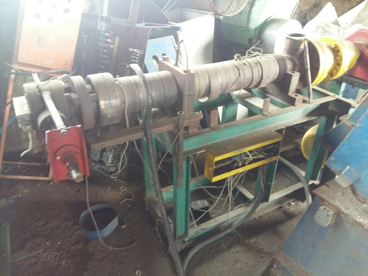

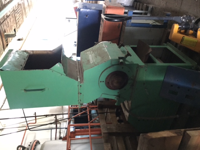

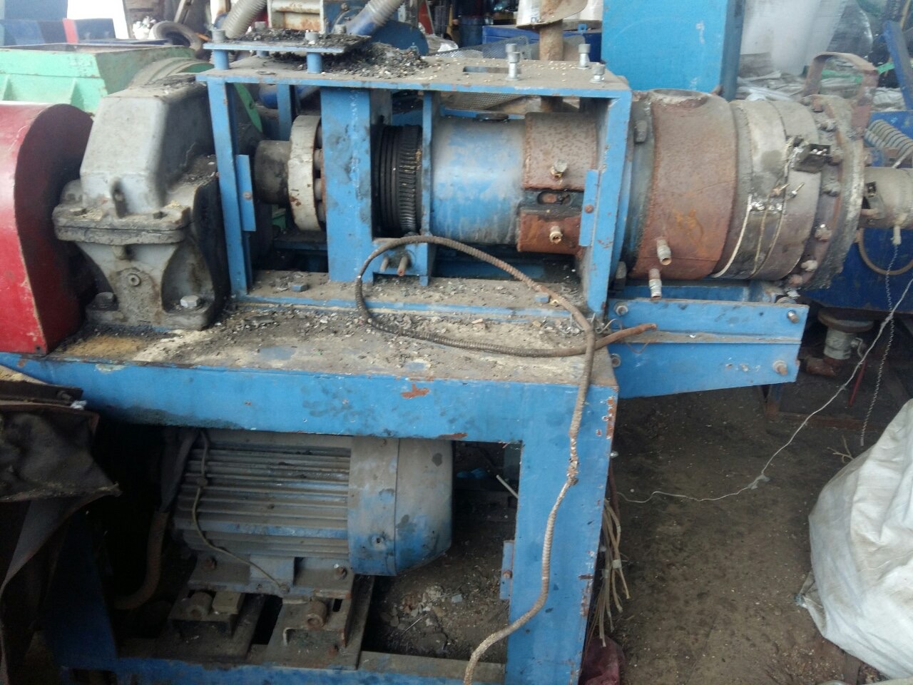

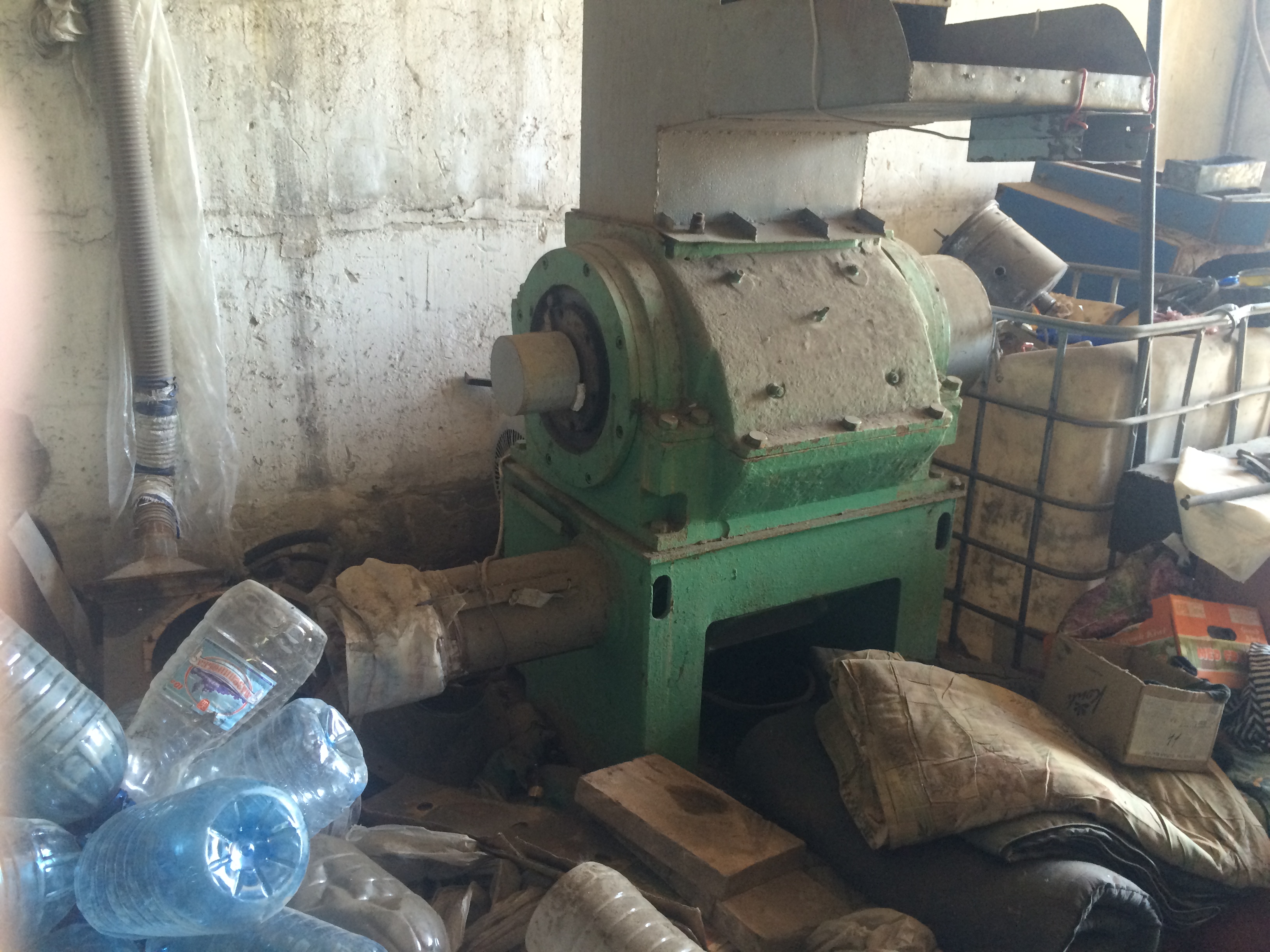

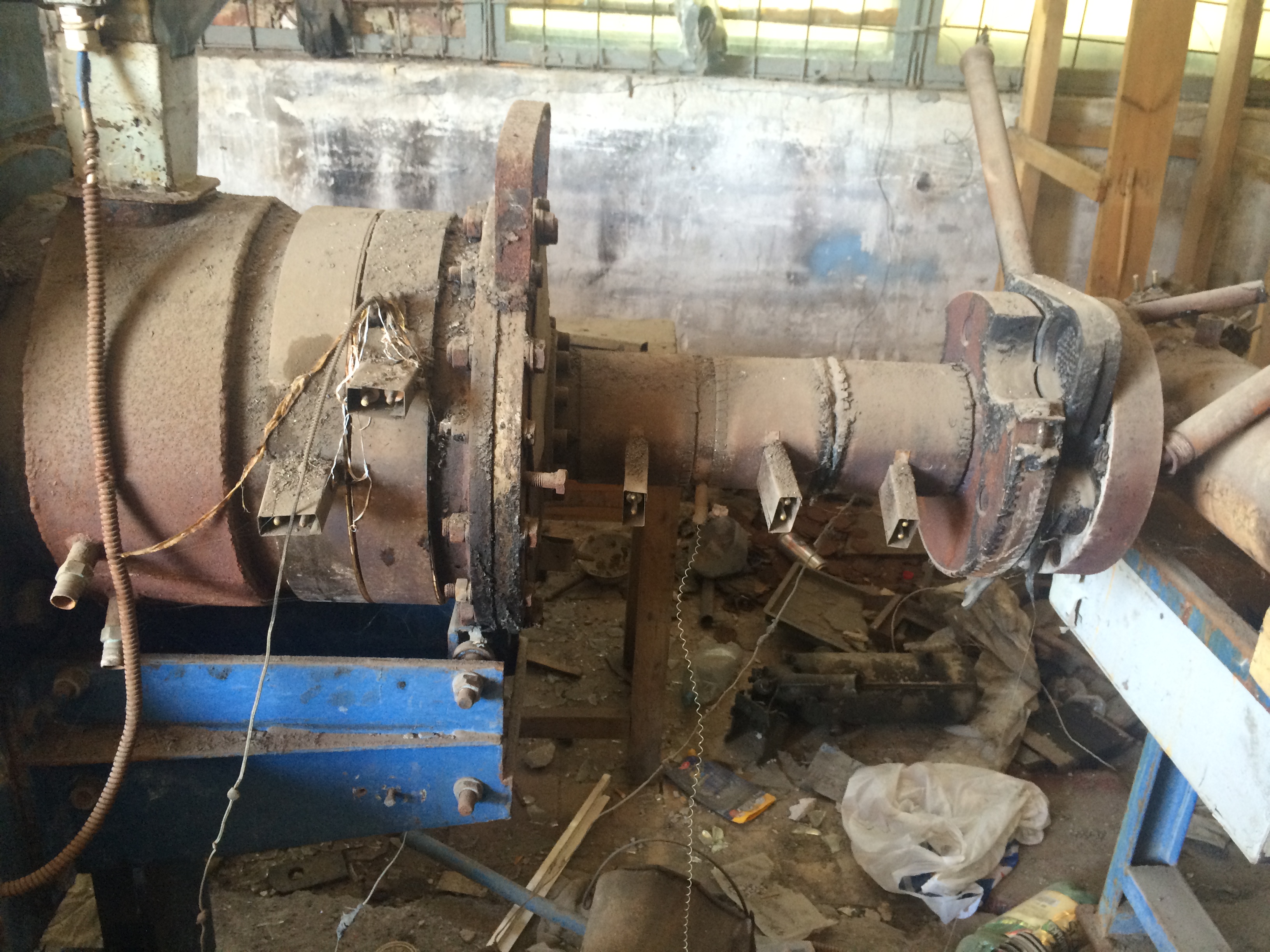

Добрый день!
Попала к нам линия по переработке полимеров в плачевном состоянии. Есть огромное желание запустить работу, но как вы понимаете у новичков огромное корыто вопросов.
Очень бы хотелось найти консультанта
Помогите понять с каким материалом умеет работать это железо?
Имеется линия производства харьковского завода Промсвязь http://www.ps.com.ua/линия-отмывки-твер ... этиленовы/
1.ванна флотации
2. Транспортёр шнековый
3. Центрифуга
4. Агломератор
5. Две разные дробилки
6. Два экструдера ( один явно самопал)
Подскажите исходя из вложенных фото, смогут ли дробилки работать с пэт бутылкой, экструдеры соответсвенно тоже?! Какую мойку лучше приобретать под пэт
Вопрос касательно пэта связан с наличием постоянных объемов сырья

Оборудование не для работы с ПЭТ бутылкой ( хотя дробилки наверное да). Для ПЭ и ПП.

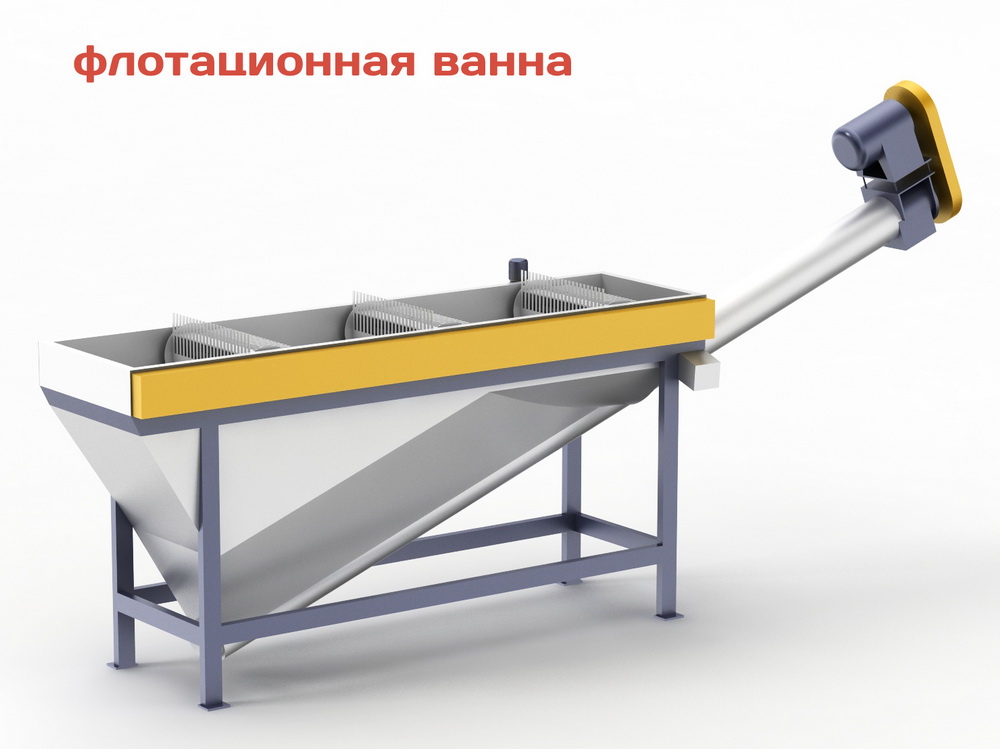

Для ПЭТ бутылки нужна ванна флотации другой конструкции и плюс горячую мойку для флексы.
Типа такой

Изучив видео на сайте производителя, бросилось в глаза зависание материала в зоне загрузки. При условии что растановка оборудования является верной, то такое положение дел обусловлено не правельным углом наклона стенок загрузочного бункера. Весьма распространенная проблема самоделкиных. При запуске линии в работу в этом месте будет происходить заваливание дробленки которую не забирает моющий шнек и вываливание ее но пол. Для решения вопросса Вам потребуется деревянная палочка для пыряния дробленки либо изменение конструкции загрузки.

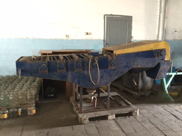

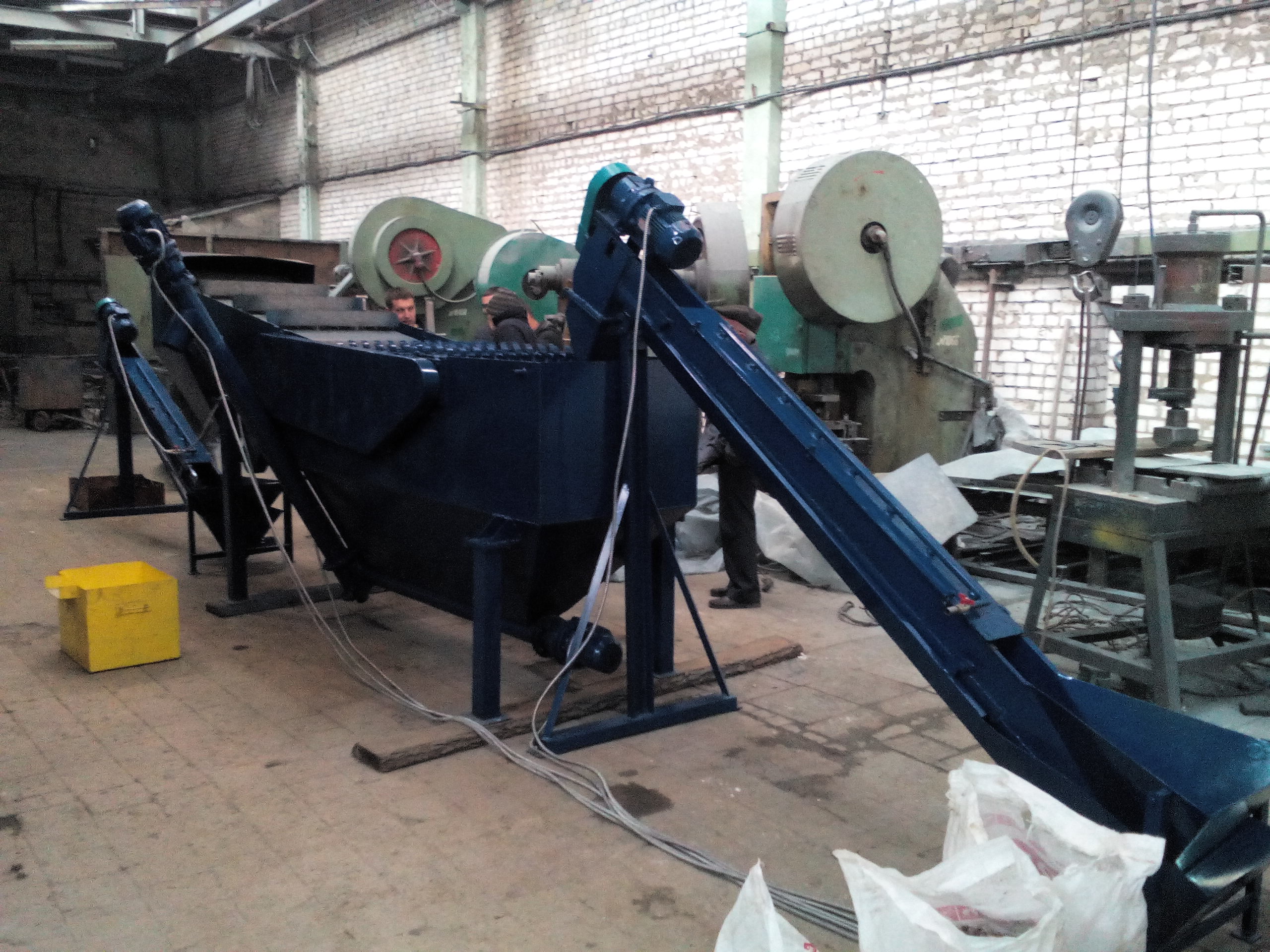

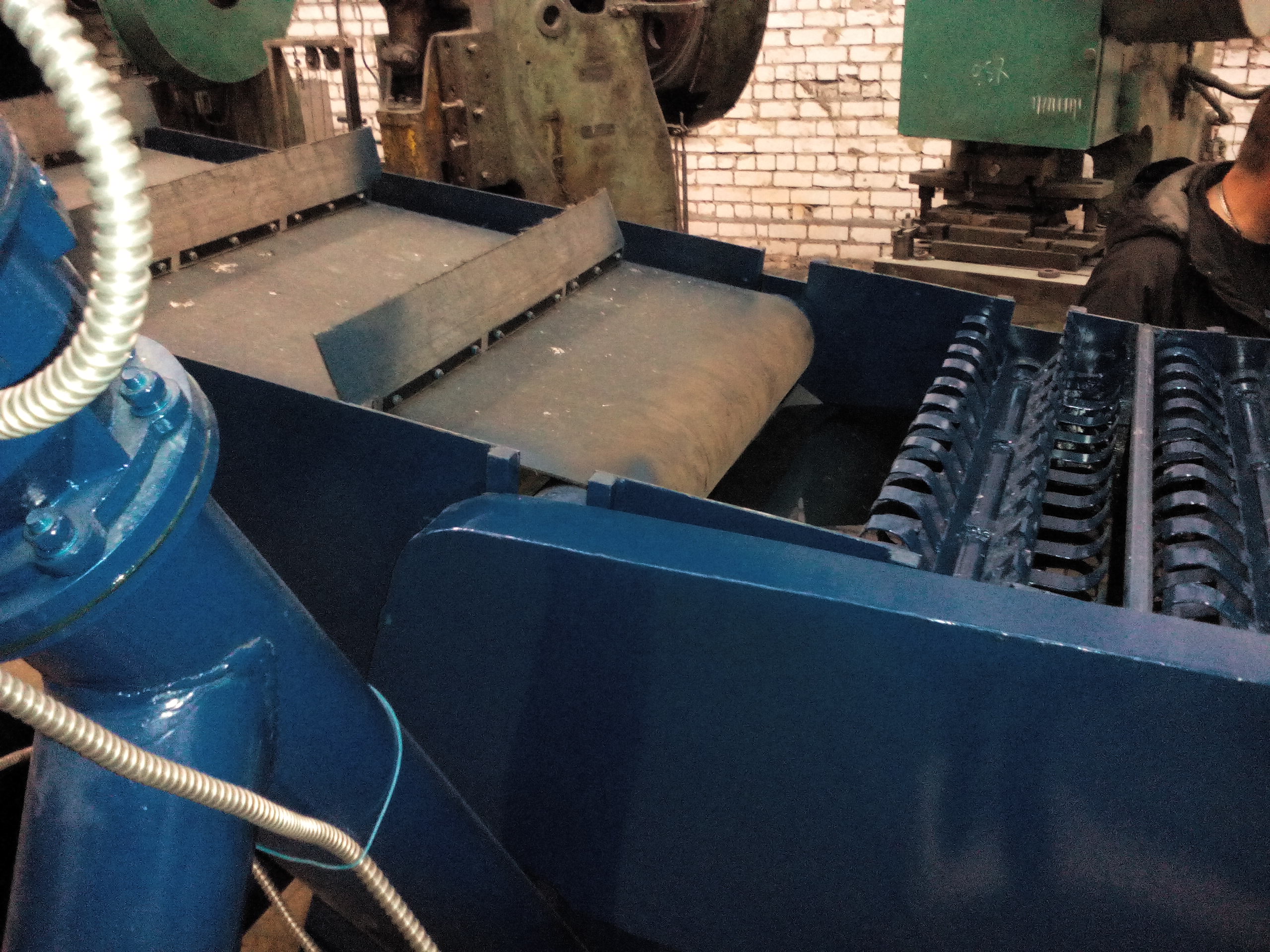

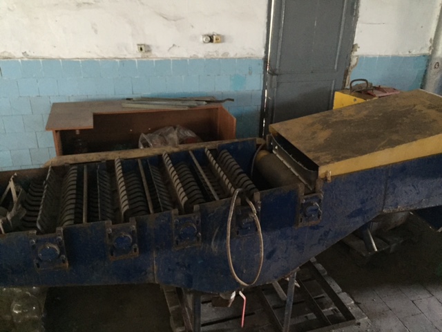

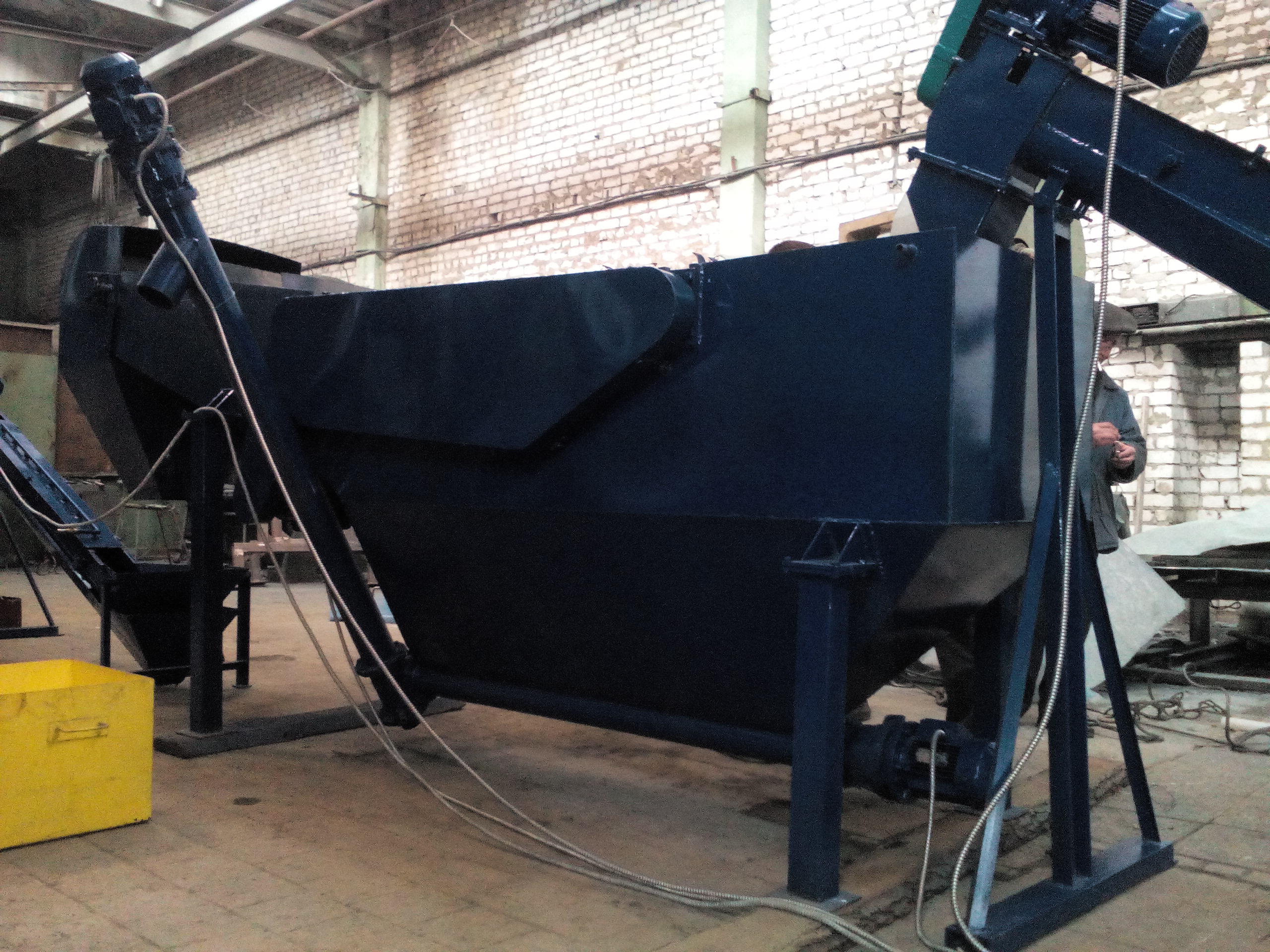

Ванну флотации нам предлагают такого типа
Как определить возможность работы экструдера с ПЭТ?
А вот с горячей мойкой пока большой вопрос. Подскажите что из представленного в Украине достойно работает?!

Из представленного на фото для переработки ПЭТ бутылки нет ничего.
Для грануляции ПЭТ флексы используют двухшнековые экструдеры.

Видео: На 2-42 секунде видно как ПЭТ по подает в желтую банку. Так как он в воде тонет. :-):

Он ещё и со всей грязью со дна подымается

По этой причине Вам коллеги и отвечают, что данный комплекс не походит для мытья ПЭТ. :ni_zia:
