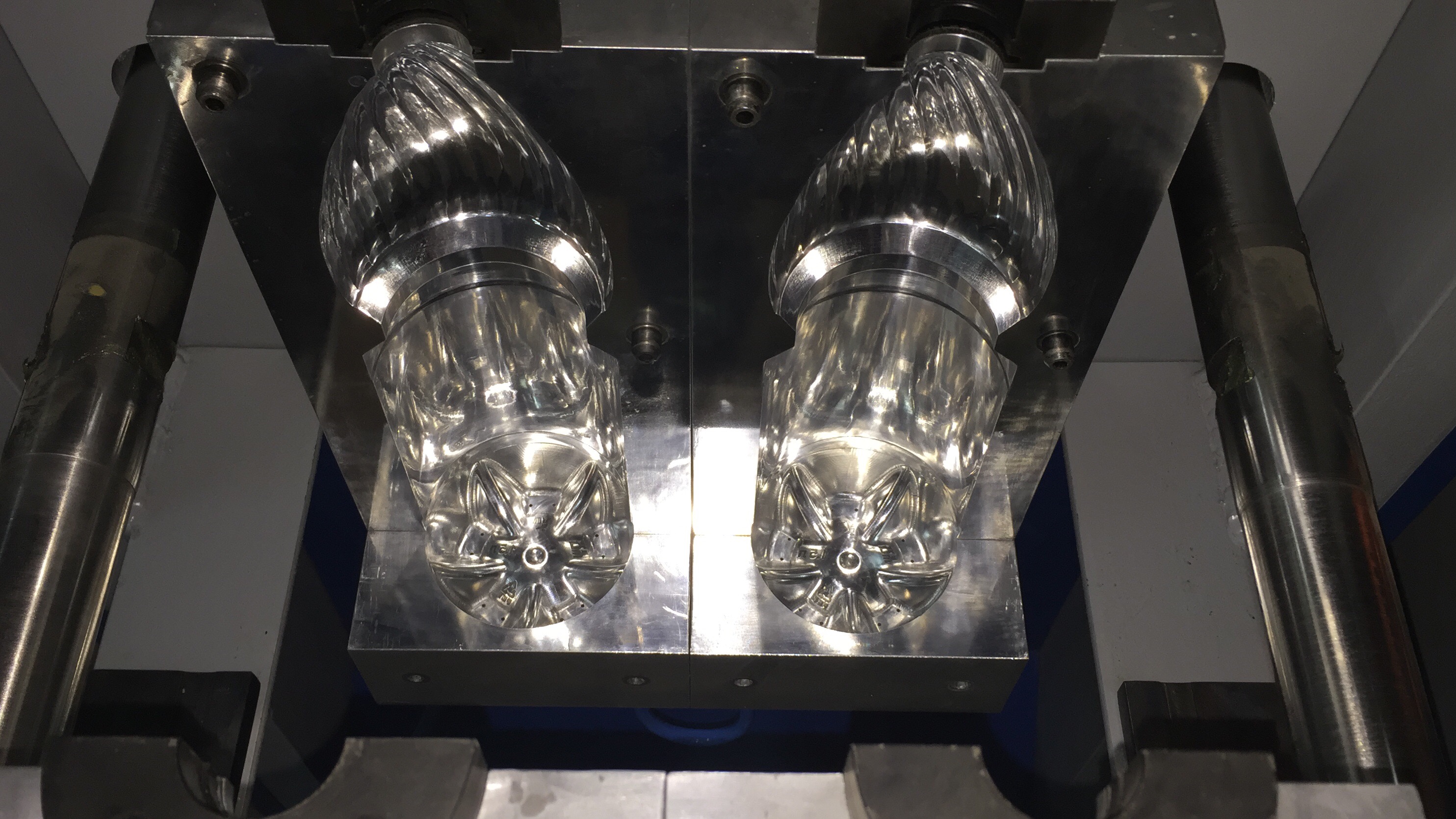

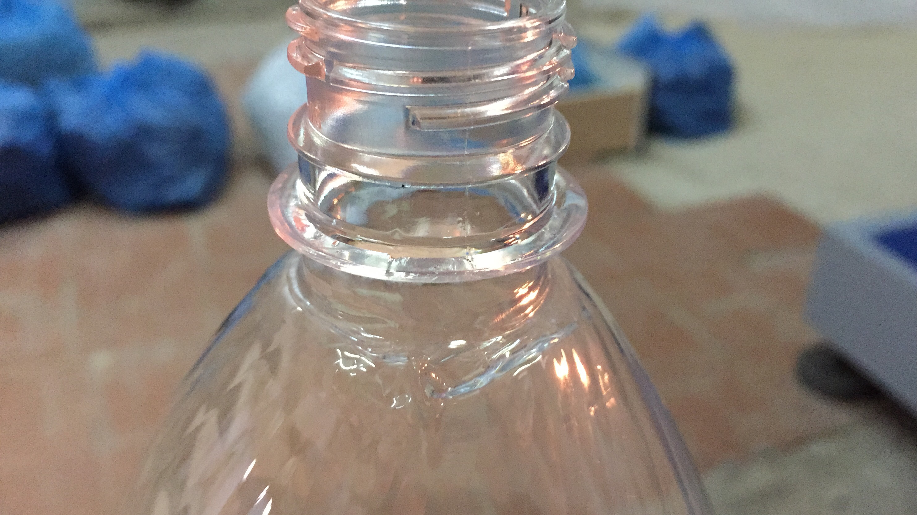

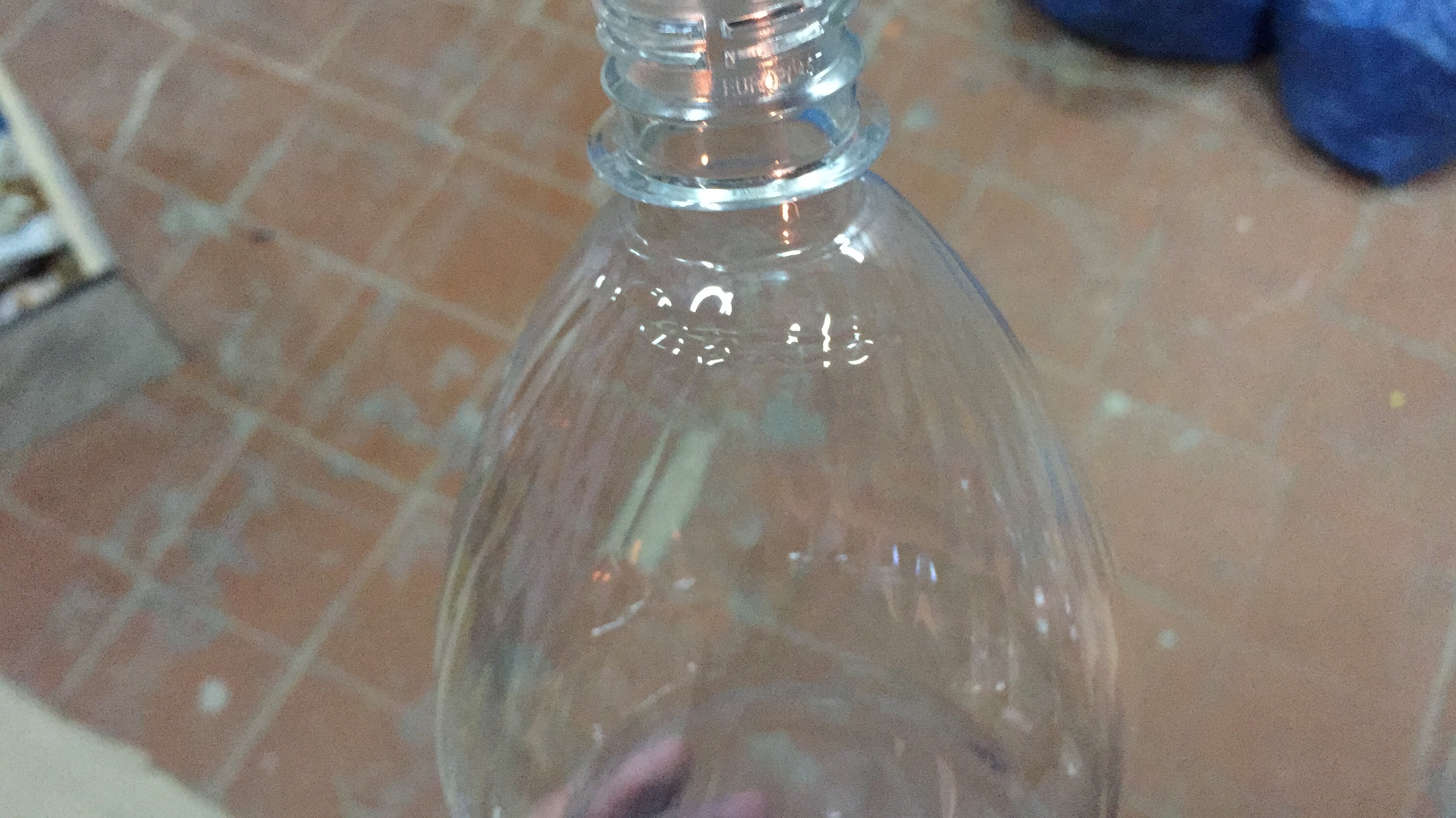

Добрый день.
Проблема с выдувом 1 л бутылки на аппарата ПВ-800.
Выдуваем из преформы весом в 29,5 грамм.
Дефект заключается в то что формируется отлив чуть ниже горлышка, на предвыдув не реагирует (вниз или вверх - становиться хуже), на температуры - тоже много вариантов перепробовали все бес толку.
Предвыдув включается почти на 5-6 см ниже дна преформы, только таким способом удалось добиться чтобы формировалось дно хорошее. Давление 7 бар, давление выдува 15 бар.
Подскажите что может быть не так, может совсем не в ту степь ушли так низко опустив предвыдув.

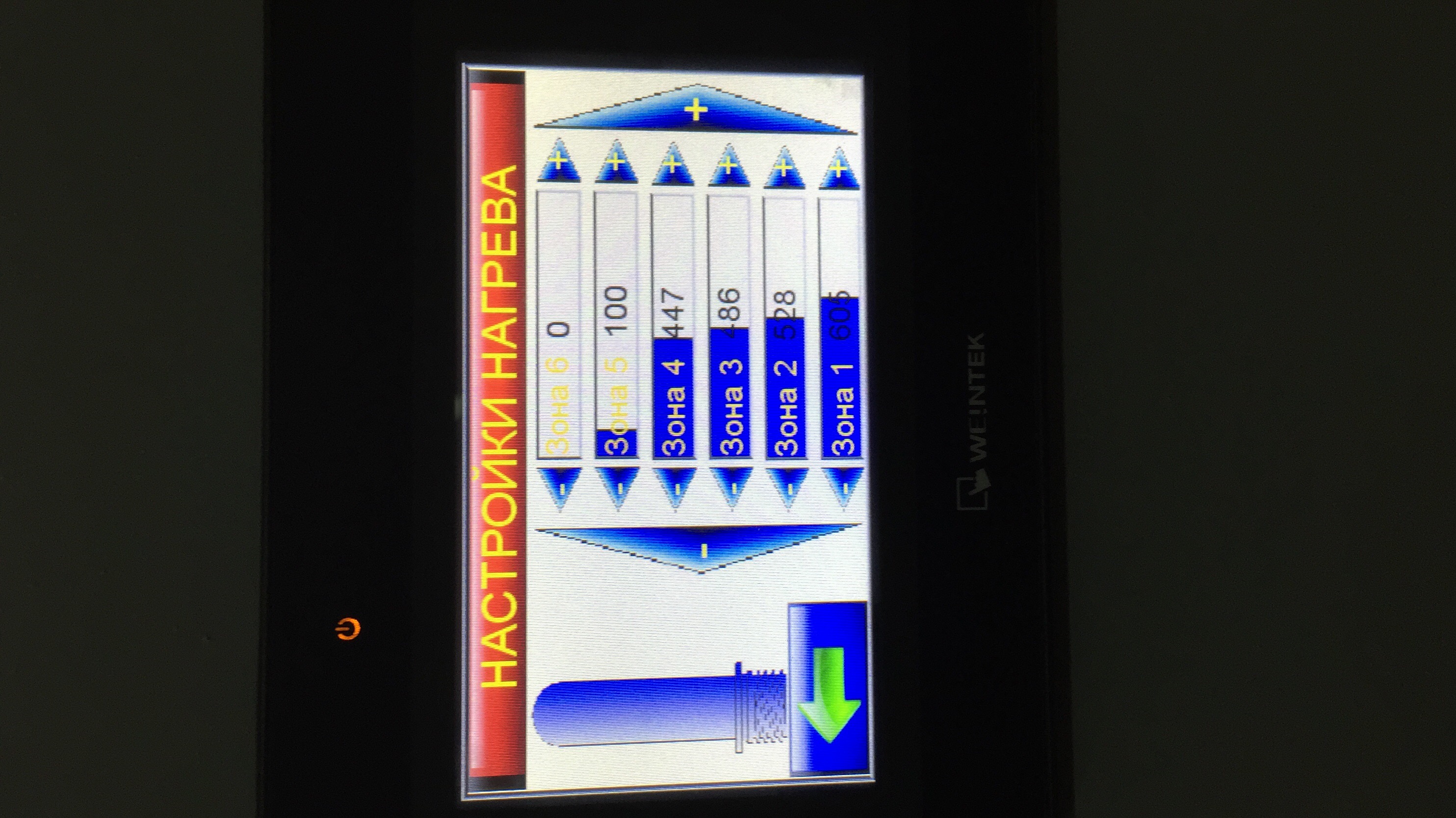

На печке первая лампа расположена на 1 мм выше "юбки" преформы", от всех ламп до формы расстояние 7-8 мм. Преформа выходит прозрачная, хорошо проминается везде.
Дело осталось по сути именно в этом отливе, без него бутылка получается идеальная везде.
Отлив появляется только со стороны подвижной части пресс-формы, с другой стороны такого отлива нет. Есть предположение что за время установки оператором преформ в форму, нажатие кнопки, смыканием и т.д, именно в этом месте преформа успевает подостыть и поэтому получается такой отлив материала.
Фото формы, настроек температуры и дефекта бутылки ниже.

Добрый день!
У вас форма 2-х местная и дефект образуется сразу на обоих бутылях???
Это происходит при каждом цикле выдува или периодически???
1. Если у Вас есть предположение, что за время закрытия формы происходит остывание именно этой части, то перекройте подачу воды на охлаждение пресс-формы и поработайте какое-то время, чтобы форма прогрелась. Если этот дефект пройдет, то необходимо уменьшить раскрытие пресс-формы и отрегулировать подачу охлаждающей воды.
2. Немного увеличить температуру зоны 1, чтобы ПЭТ-преформа в этом месте не "перегорала".
3. Возможно во время предвыдува очень быстрый поток воздуха (снизить поток воздуха установкой дросселя).
О результатах обязательно напишите.

Судя, по описанию и фото у вас происходит замораживание полимера на форме из-за соприкосновения некринговой части преформ и горловой части выдувной формы. Корректировкой режима полностью (скорее всего) не устраните.
Есть вариант доработки выдувной формы, если интересно пишите электронику,набросаю эскиз и вышлю.

Я так понимаю этот "клювик" только внутри? Попробовать посмотреть выдувную головку, там видимо какая то струя воздуха формирует этот клюв.
Если он вдавлен снаружи внутрь бутылки, то возможно пропускает уплотнение горла, но тогда при поступлении выдувного воздуха должен быть слышен конкретный свист, хлопок, в общем слышно должно быть пропуск воздуха.

Первую зону прибавить вторую убавить . Штобы с горловины отрывало материал
