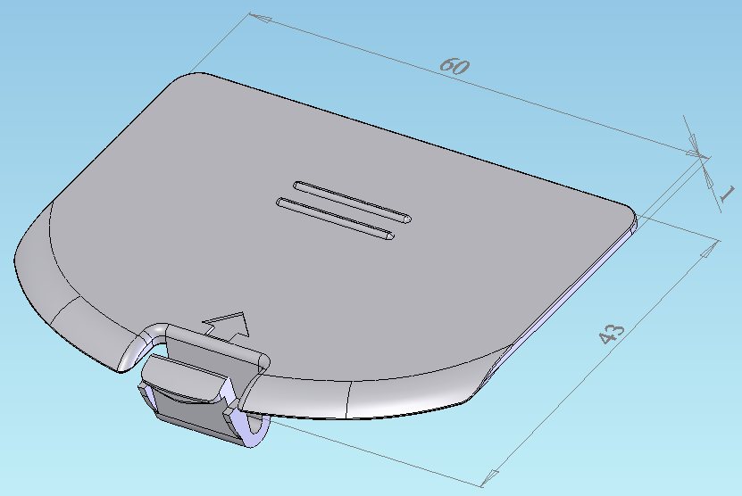

Привезли очередную партию отливок.
Льем на своих пресс-формах в не своей литейке. СПБ.
Деталь - LG ABS HI-121 (должен быть) В итоге размеры больше чем размеры на оформлении в пресс-формах (размеры оформления снимал правда с 3d моделей пресс-форм).
Подсчитал усадку:
- вдоль размера 60мм деталь "вспухла" на 0,4%
- вдоль размера 43мм увеличилась на 0,5%
- по толщине увеличение размера на 0,7%
С литейкой работали много лет. Но косяки от них были по добавлению вторички.
Подскажите пожалуйста, что на этот раз???
Настолько непросушенный АБС или еще что?

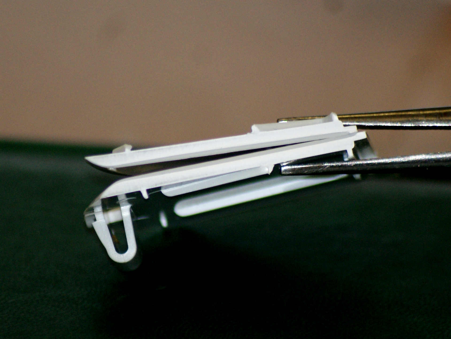

Весы есть, но измеряют в граммах.
Измерил массу нескольких сразу и разделил.
В итоге хорошая оливка = 5гр., увеличенная примерно 5,5гр.

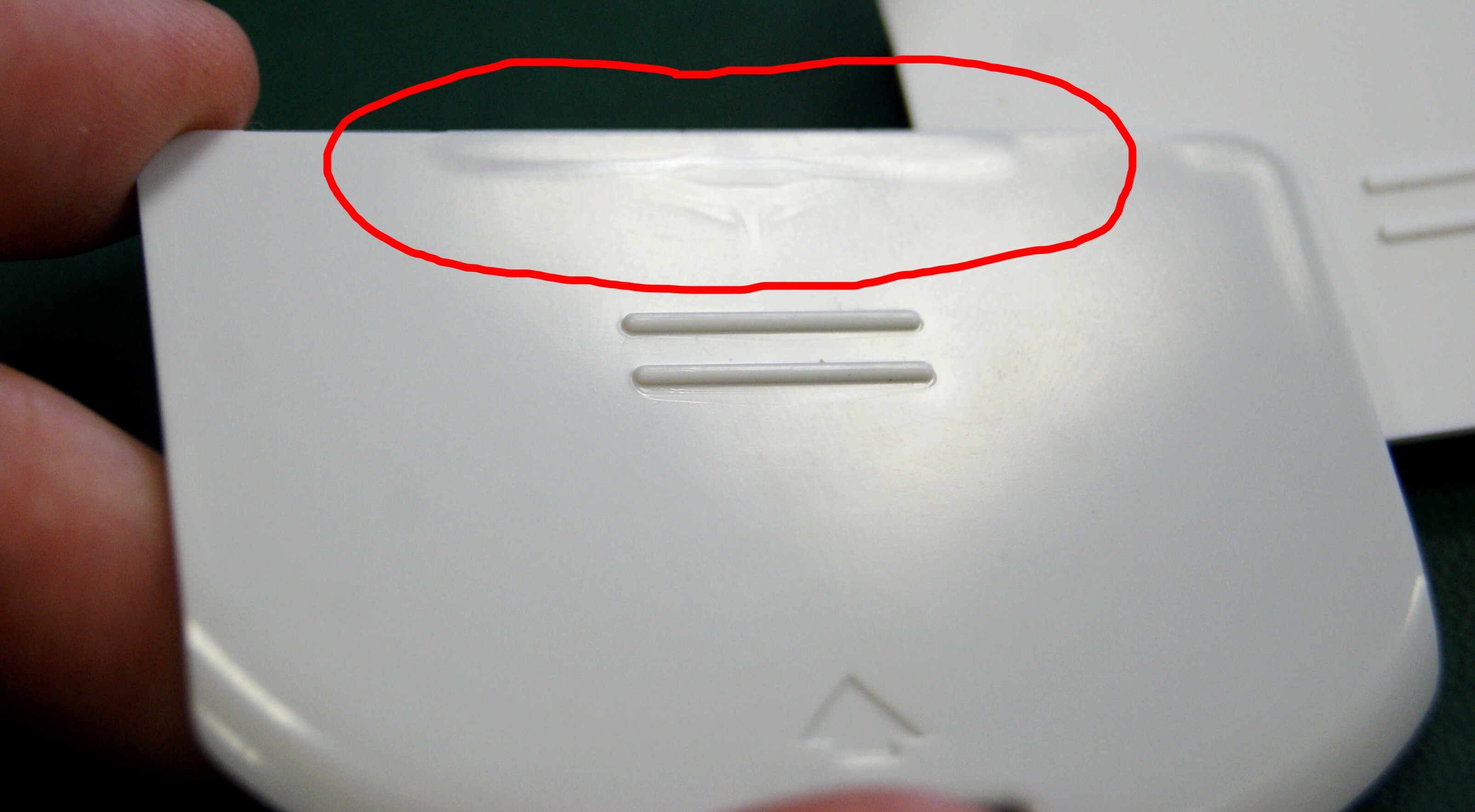

Если отличия районе обрасти впрыска на лицевой стороне.
Крышка увеличенная (плохая) Крышка хорошая Разлом после неглубокого разреза ножом.
Фотка не четкая, особо не видно. Но глазом особых пор не видно.

10% разницы - нормально так! Рискну предположить, что не хватает усилия смыкания... Но почему нет облоя?

дефект - явно недолив или выпар забит - не доформована плоскость. а на каких ТПА чужих льете: мощнее или слабее своих?

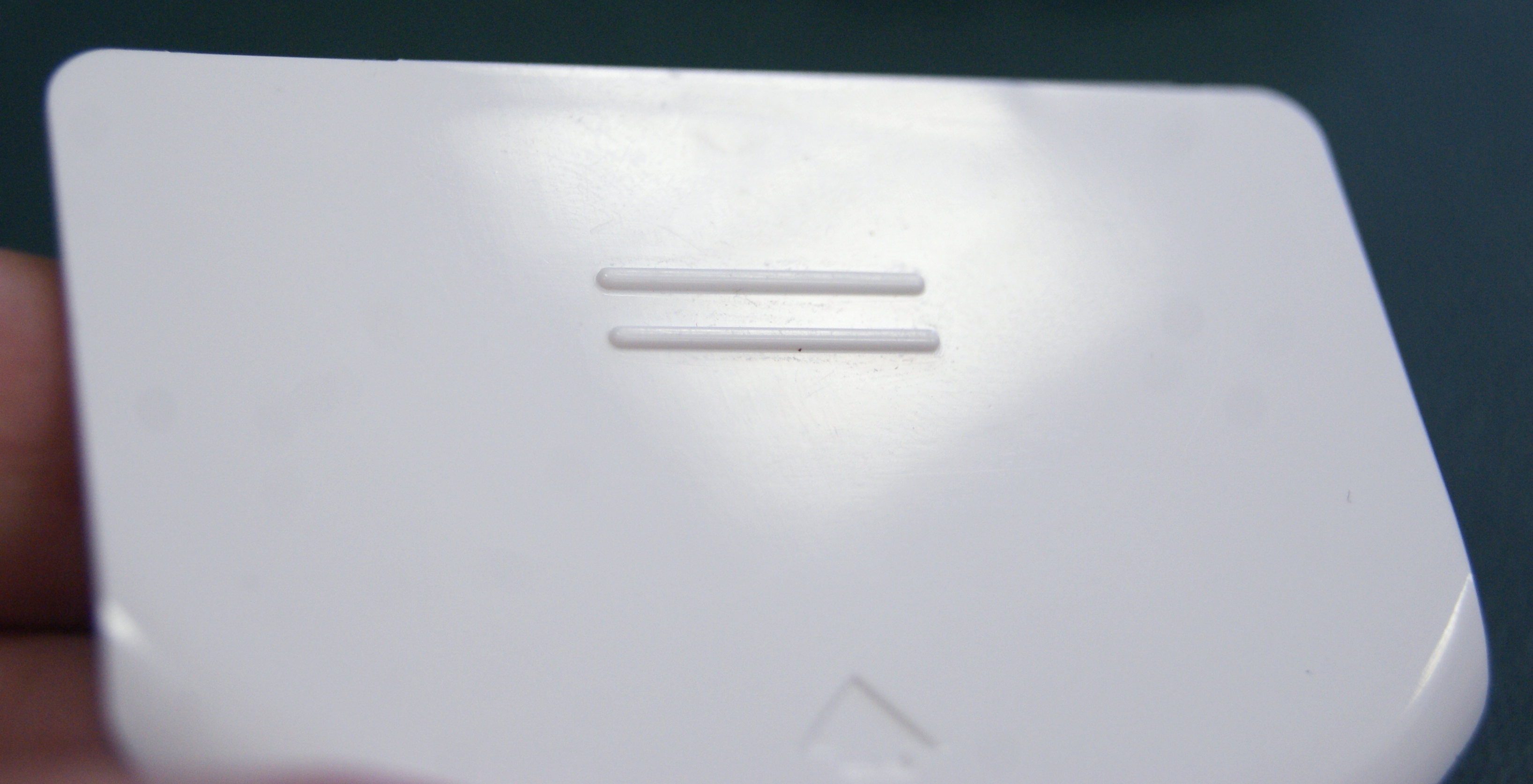

А цвет, глянец совпадают? на фото они какие-то совсем разные.

При увеличении фоток "валики" (точнее место вокруг них) ну совсем по-разному выглядят... прям пластилиново. Как будто форма подразомкнулась в какой-то момент

А вот на фото детали разных цветов , годная деталь - белая, а негодная - серая. Ну что нашел на тот момент.
Следов зачистки облоя не нашел.
Когда смотришь на годную и негодную детали, то визуально негодная кажется чуть менее блестящая, глянца на лицевой поверхности поменьше.
Слегка надрезал и сломал обе детали - ломаются они примерно одинаково, но бракованная сразу разделяется на две отдельные половинки, а хорошая переламывается тоже сразу, но половинки не отрываются, а висят на пристеночном слое.
По разлому - если смотреть глазами, отличий особых нет.
Они сознались, что их вина, все перельют. Но не сознаются пока КАК у них такое вообще получилось
Железо они не трогали. И видно, что "распухла" она во все стороны - железо так переделать непросто, так как там есть непростое перекрытие в защелке крышки.

Однозначно какая-то муть с материалом со стороны изготовителя. Напроситесь поприсутствовать в процессе литья и сравнить изделия по характеристикам (цвет, масса, размеры). Времена не простые сейчас и экономят, кто во что горазд!

льют из чистого матерала или с наполнителем?Sleptsov Petr писал(а):К ним вчера ездил наш человек из отдела производства с моей "картой" замеров.
Они сознались, что их вина, все перельют. Но не сознаются пока КАК у них такое вообще получилось![]()

с таким исполнителем нужно периодически устраивать неожиданные проверки.Sleptsov Petr писал(а): Слегка надрезал и сломал обе детали - ломаются они примерно одинаково, но бракованная сразу разделяется на две отдельные половинки, а хорошая переламывается тоже сразу, но половинки не отрываются, а висят на пристеночном слое.
вместо первичного АБС сыпят всякую....
