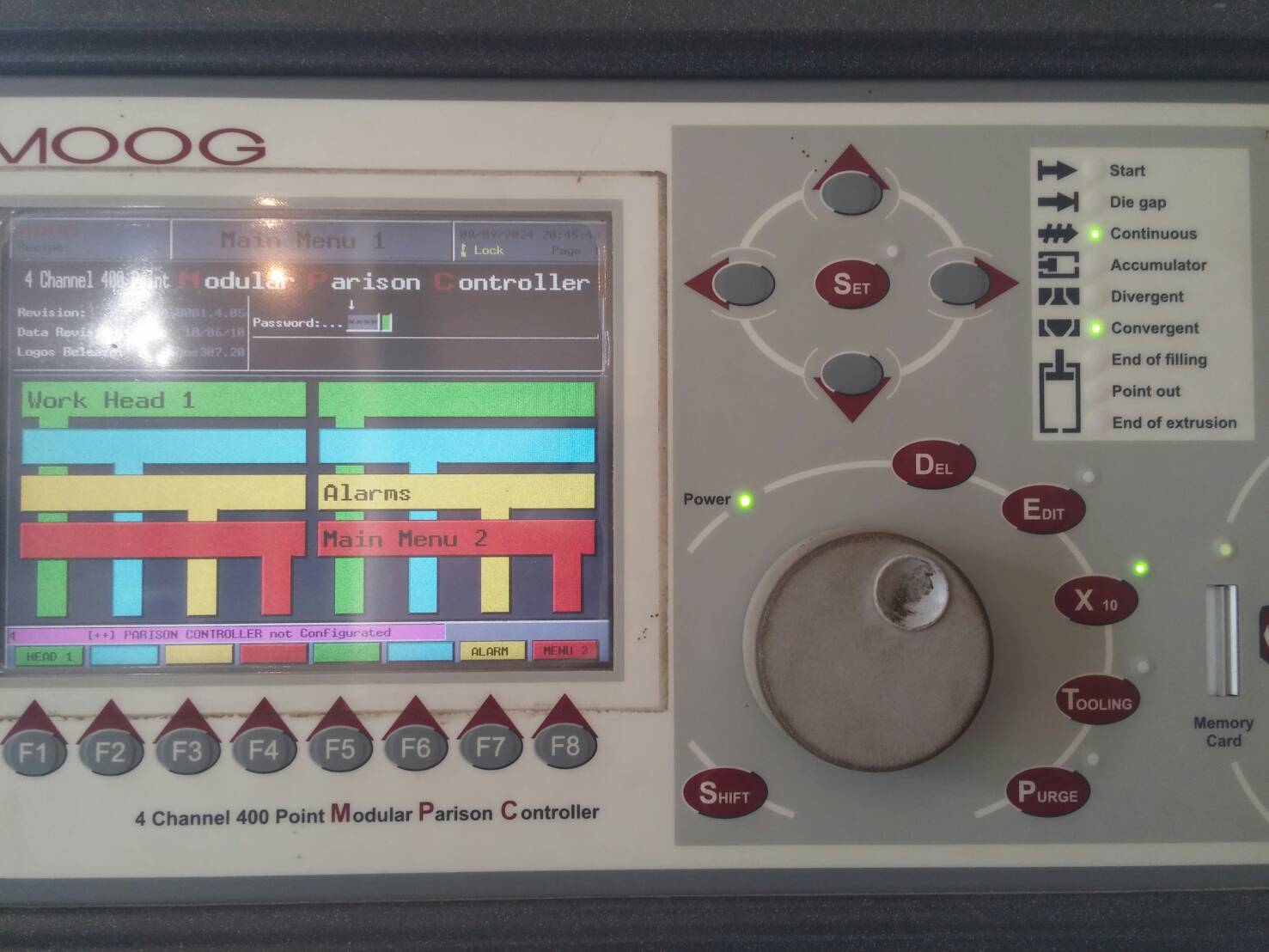

Добрый вечер народ,подскажите пожалуйсто или поделитесь инструкцией по наладке данной чудо машине,стоит на турецком станке,выдуваем бутылки из полиэтилена 500мл и 1литр ,заранее благодарю

Добрый день, у нас тоже имеется MOOG только другой модели. А у вас он точно подключен к PLC?
Сам по себе контроллер очень простой. Но у вас имеется надпись "parison controller not configurated". Думаю надо сперва проверить подключение к PLC.

Добрый вечер Борис,он раньше работал исключительно хорошо,сдохла батарейка и вся настройка слетела,кто раньше настраивал его в данный момент не может нам помочь,вот приходиться искать другие варианты,я сам термопласт настроить могу а с этим поризонтом засада,настроил методом тыка на толщину по всему рукаву горло бутылки получается жидким,делаешь толще горло слишком толстая бутылка получается .

Вот эту инфу и надо было сразу писать. Если батарейка сдохла значит настройки Мах и Min позиции движущей части головки сбились. Необходимо настроить заново. В интернете такая настройка должна быть. Поищите по модели MOOGa.
