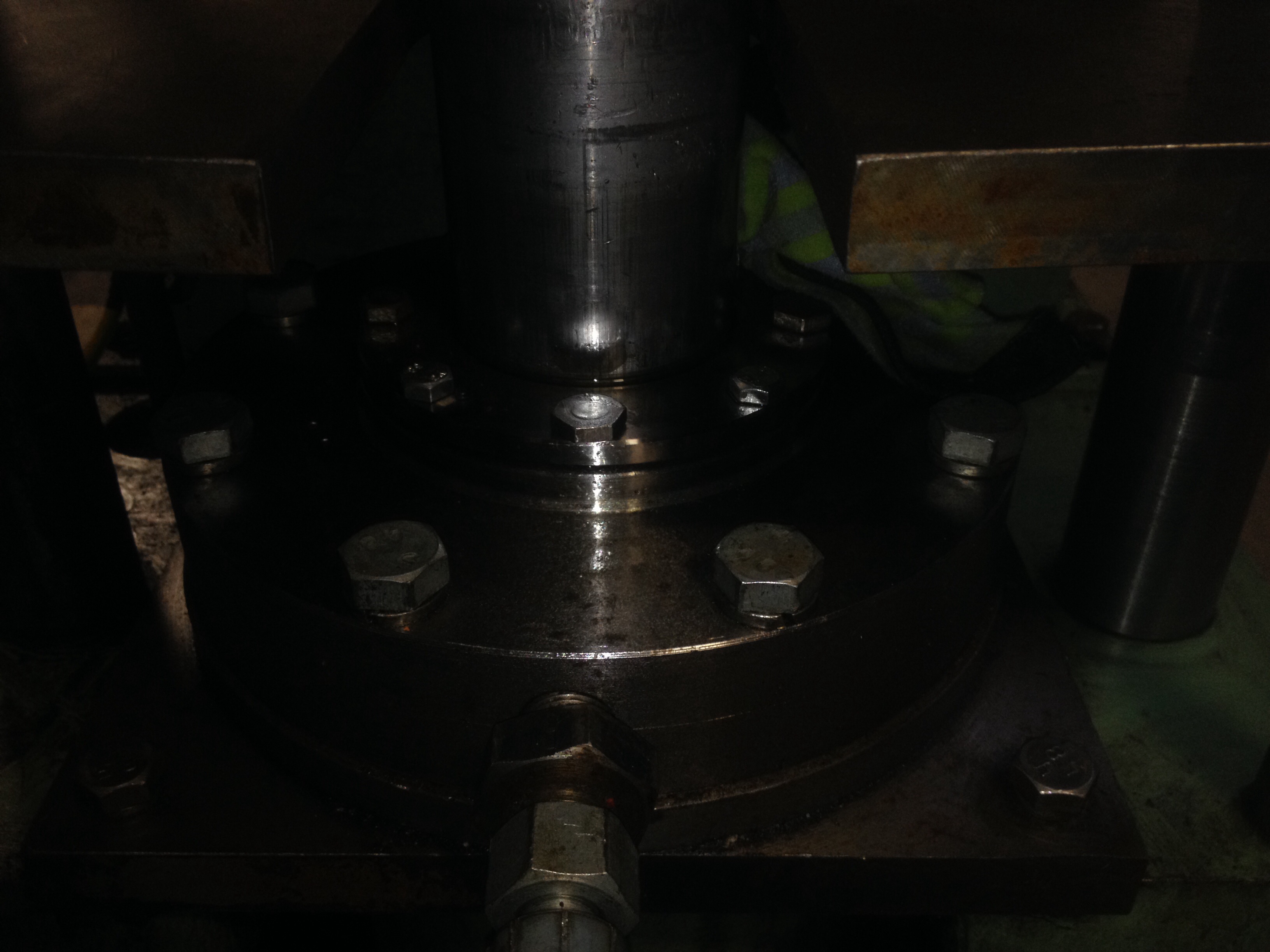

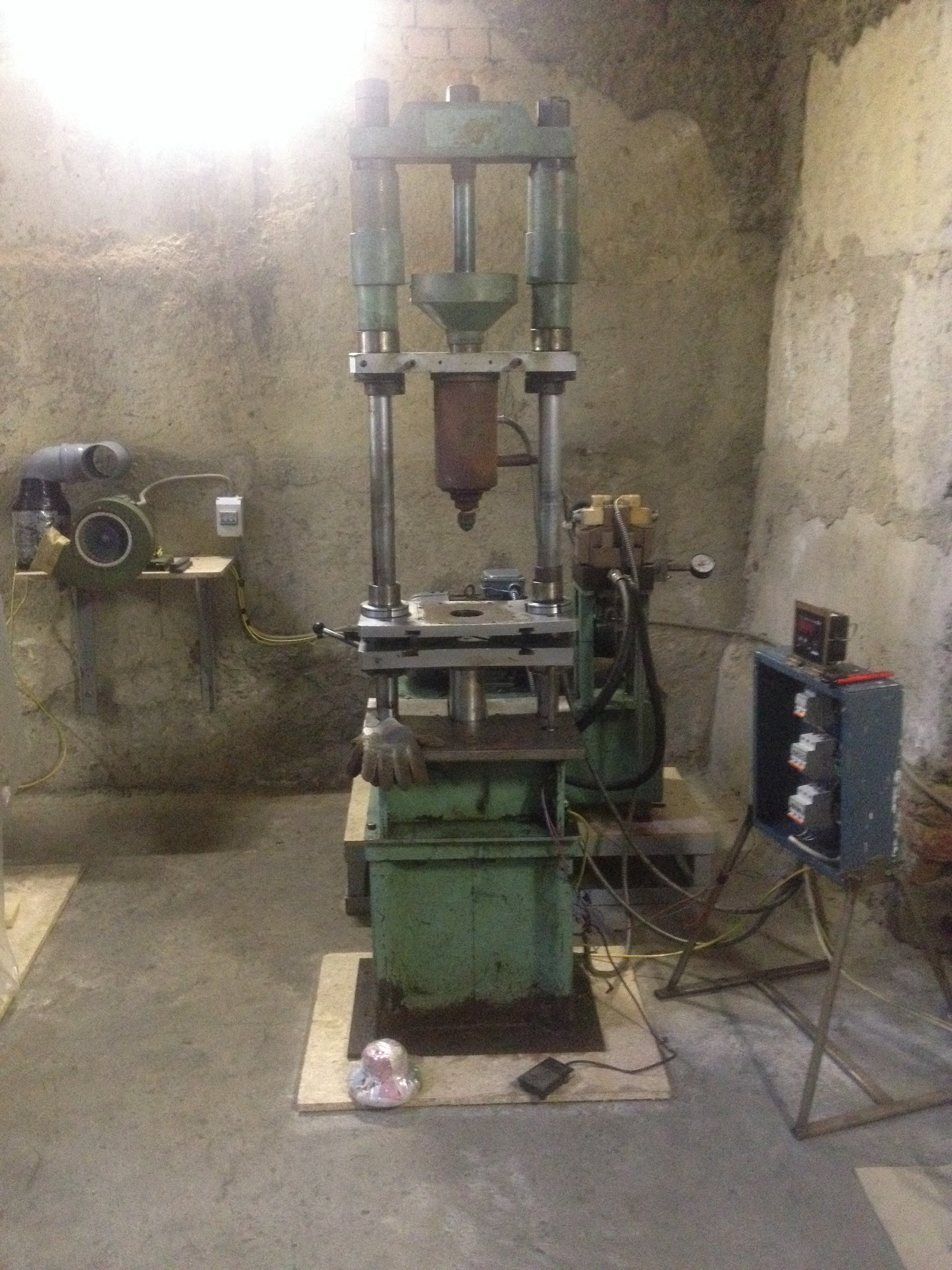

День добрый! Владельцы нынешние или бывшие вертикальной литьевой машины СО228м Пушкинского завода, поделитесь пожалуйста знаниями и опытом с новичком! Возникла необходимость приобрести для литья пластика машину. Нашли вот такой аппарат
Вложение image-2.jpg больше недоступно

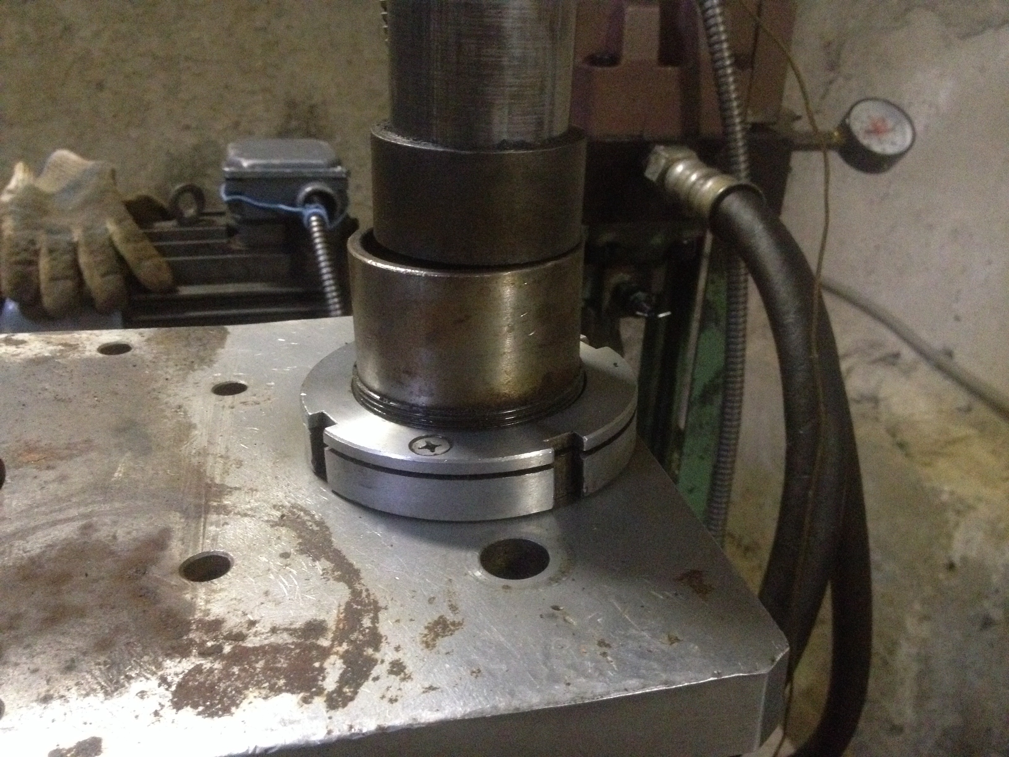

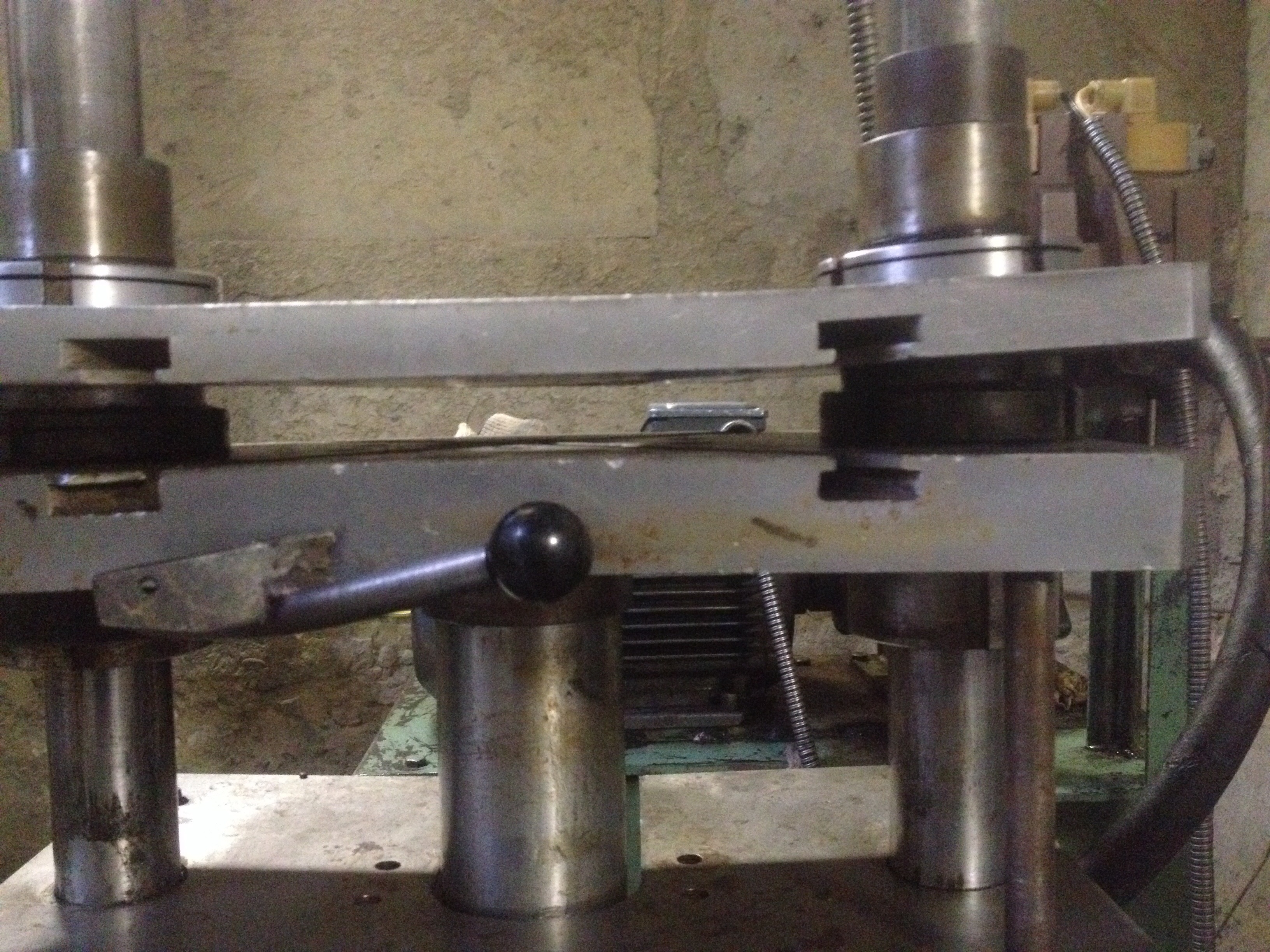

. При ближайшем рассмотрении выяснилось, что нижняя и средняя плиты деформированы - средняя имеет прогиб вниз, а нижняя - вверх, из-за чего вылезла какая-то цилиндрическая железяка
. При запуске ВЛМ из под круглой железяки (крепления прокладки??) на гидравлическом цилиндре льется ручьем масло
(мелкие течи в местах стыков в расчет не беру), причем болтики крепления этой железяки разного калибра (13,14,17) почему-то затяжке не поддаются - при затяжке одного другие сразу ослабляются и крутятся от руки, и масло льется еще сильнее. Причем прежний владелец уверяет, что аппарат при всех этих дефектах лил у него отлично и он на их устранение не заморачивался.

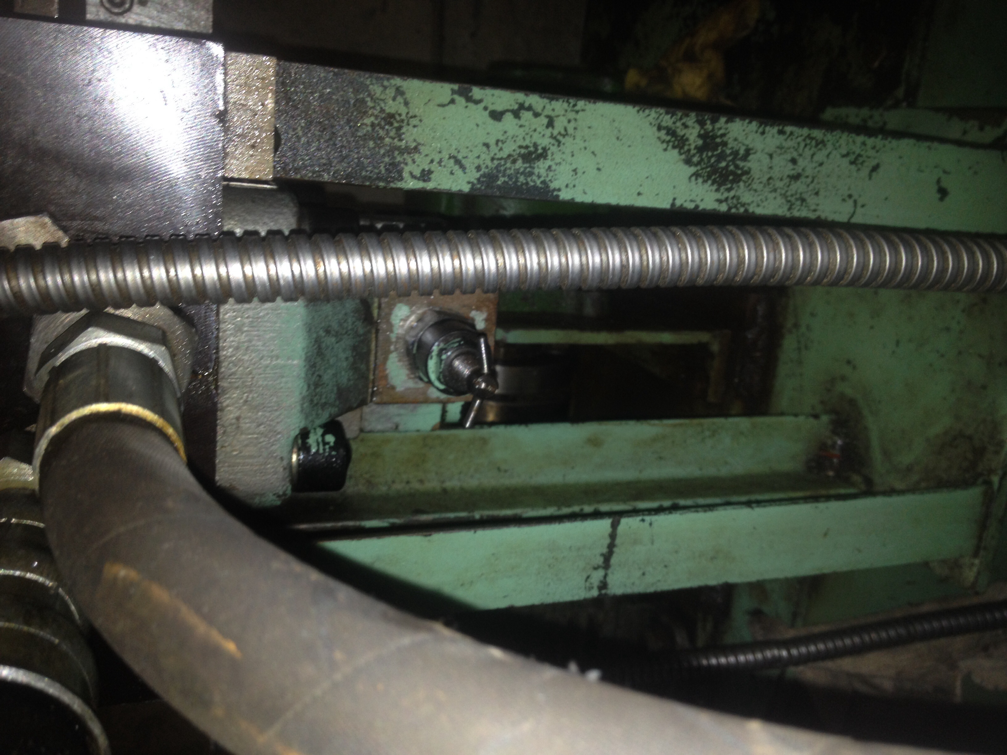

Вопрос: насколько критичны все выявленные нами дефекты (кривизна плит и течь масла) и стоит ли тратить деньги и время на их устранение или эксплуатировать, как прежний владелец, не заморачиваясь?)) Как устранить течь на гидроцилиндре, можно ли это сделать самому или приглашать специалиста в области гидросистем? И что за регулировочный винт на гидрораспределителе
и за что он отвечает?
И еще - из всех увиденных нами фото таких аппаратов средняя плита крепится к верхней плите металлическими штангами в районе горла матцилиндра. Это обязательное требование к конструктиву машины или можно форму ложить на среднюю плиту и работать так? Заранее спасибо за помощь!

Перепутал местами первую и третью фотки. Вот фото регулировочного винта

И еще вопрос - что за регулировочный винт на гидрораспределителе

Здравствуйте, надо разобрать цилиндр и промазать стык красным автомобильным герметиком. Тем что мажут вместо прокладки под головку цилиндров на машине. Течь не будет, в остальном предлагаю не париться и работать так.

Андрей_1974 писал(а): Вопрос: насколько критичны все выявленные нами дефекты (кривизна плит и течь масла) и стоит ли тратить деньги и время на их устранение или эксплуатировать, как прежний владелец, не заморачиваясь?)) Как устранить течь на гидроцилиндре, можно ли это сделать самому или приглашать специалиста в области гидросистем?
я не владелец такой машины, просто собрал похожую и все эти моменты своими руками прошел:
- плиты погнуты из-за халатности или жадности предыдущих владельцев. При использовании машины в ручном режиме достаточно было между этими плитами положить стальную плиту толщиной порядка 40мм и работать дальше. Искривление плит повлекло за собой уменьшение межосевого расстояния между направляющими втулками после их перекоса, что вызывает затирание и повышенный износ направляющих. Плюс к этому может затирать шток внутри матцилиндра, если этот перекос "выбрал" зазор. А как поведет себя форма на этой гнутой плите? а если принесут алюминиевую?
- я свой гидроцилиндр сам восстанавливал, хотя обещали что он снят с не запущенного оборудования. Как оказалось там не было вообще никакого уплотнения штока, был одет сальник 63*78 при диаметре во фланце 80мм.
Фотоотчет у себя в блоге выкладывал http://homediy.com.ua/cylinder_repair/? ... eview=true , но до полного описания процесса постройки всей машины еще не добрался :( Могу здесь повторить, если будет интерес.
