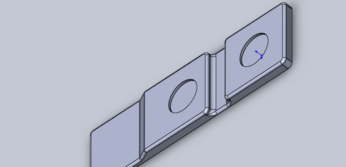

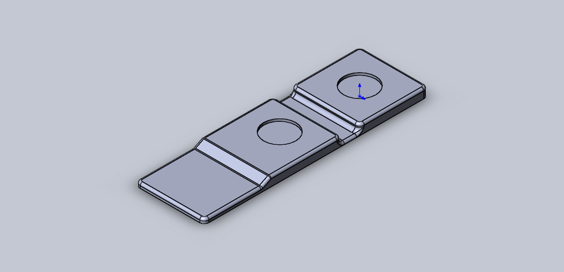

Возникла потребность в организации собственного мелкосерийного производства изделий. По ходу знакомства с рынком и производителями выяснил, что мне подходит по свойствам только силикон горячей вулканизации, по причине своей прочности (изделие будет пришиваться машинкой к текстилю) эластичности и эффекта софт-тач.
Верно ли, что у силикона комнатного застывания будет существенно меньшая эластичность? Что при прошивании оверлоком он будет терять структуру и рваться?
Если да, то где можно узнать о требованиях к производственному процессу? Где купить сырье?
И с чего вообще начать? Не моя отрасль, в голове каша...
Изображение требуемого изделия в приложении.
Спасибо

Нужно ли для этого поднимать свое производство? Закажите дизайн изделия, изготовление прессформы и производство изделий у подрядчика, куча народа этим занимается, зачем самим поднимать все эти пресса, валки и прочее?! Это имеет смысл делать когда ваш объем позволит окупать постоянные расходы на производство и %% именно силикона в себестоимости будет уже заметным.

Обычно такие детали производят из ПВХ пластизоля.

Цена и простота изготовления, еще можно лить из ПВХ пластиката.

Для усиления софт-тач эффекта используйте ПВХ с добавлением нитрильного каучука, пластикат такой точно есть, про пластизоль тоже что-то слышал.

Пластизоль ПВХ жидкая и ее запекают, все добавки должны быть в составе пластизоли перед запеканием.
