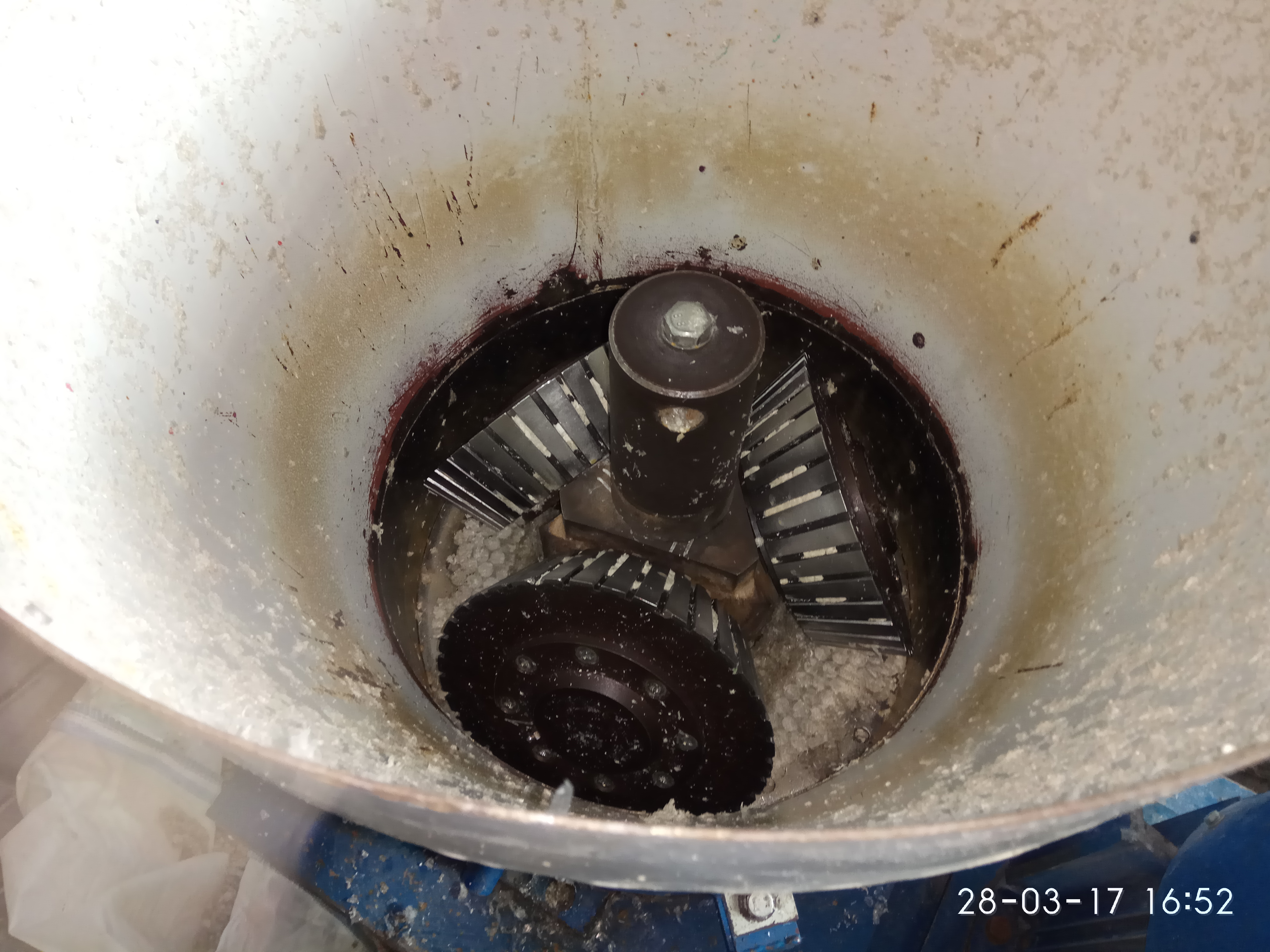

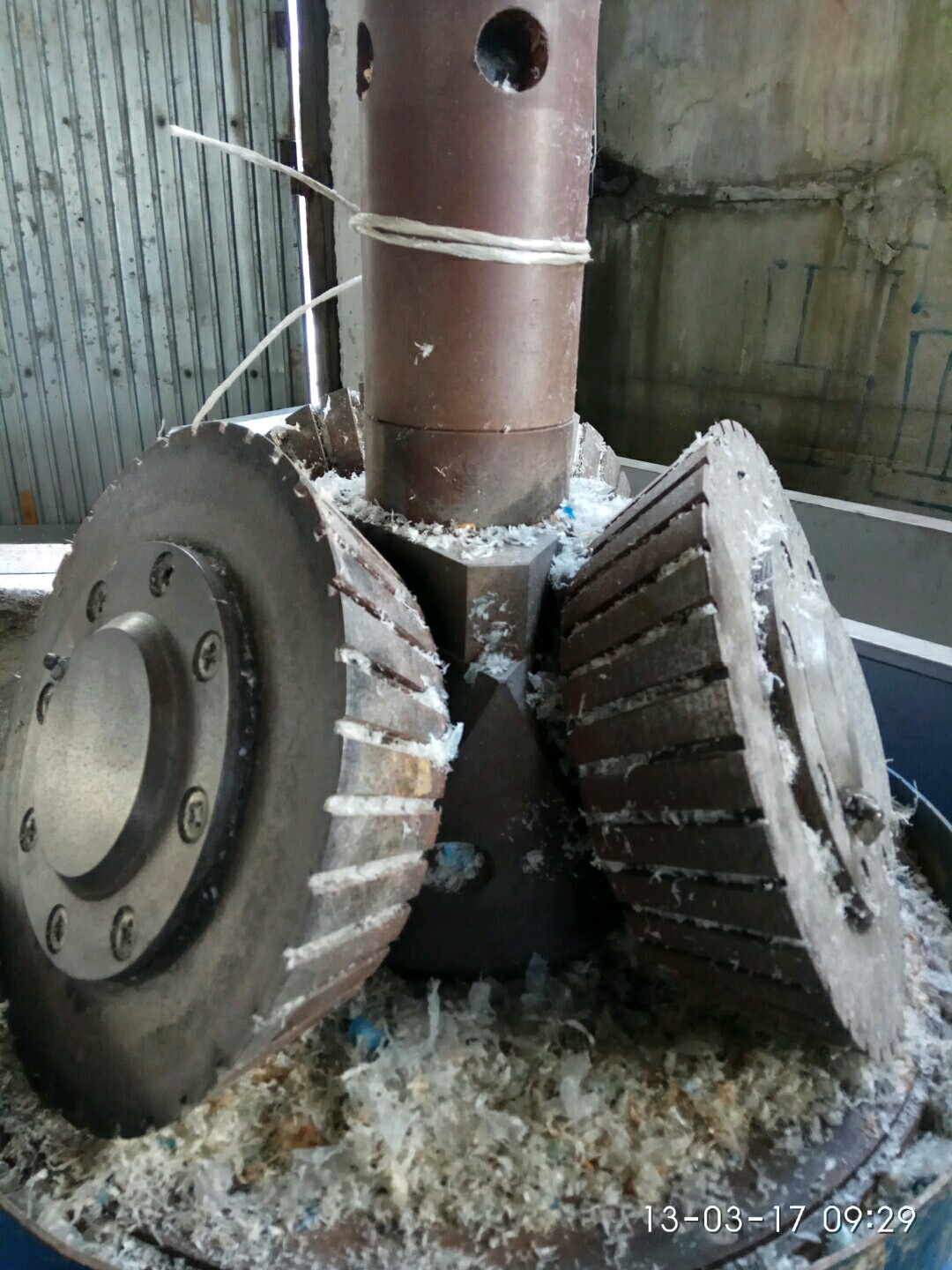

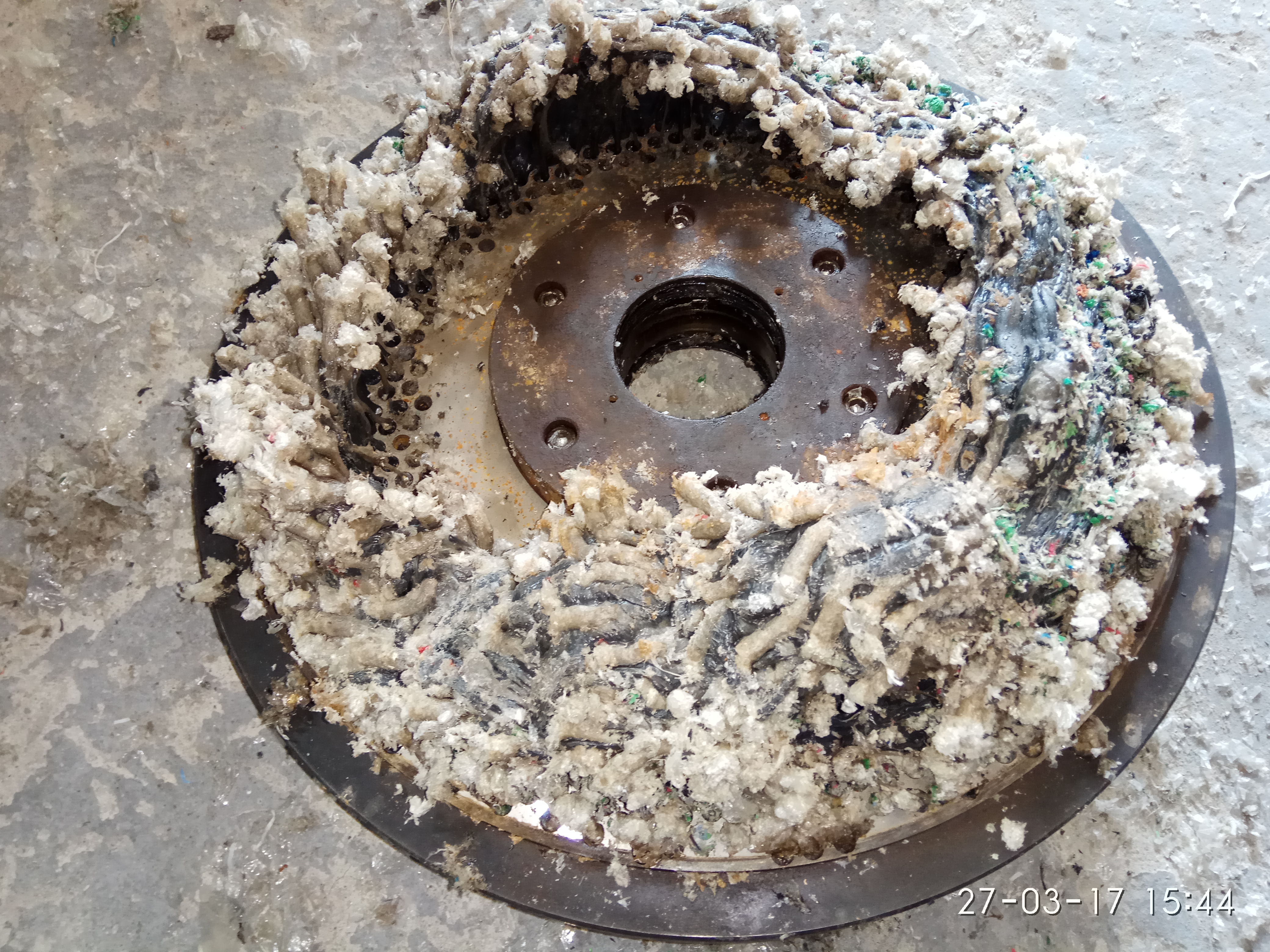

Братья по нелегкой судьбе переработчиков полимеров! Нужна помощь! Приобрел пласткомпактор Б/У и даже не подозревал какой гемарой с ним будет. Суть проблемы в том, что ПВД еще хоть как то капсулируется, а вот с ПП(беги) полная задница. Разогревается до температуры плавления и все залипает. Если есть у кого опыт подскажите что не так?

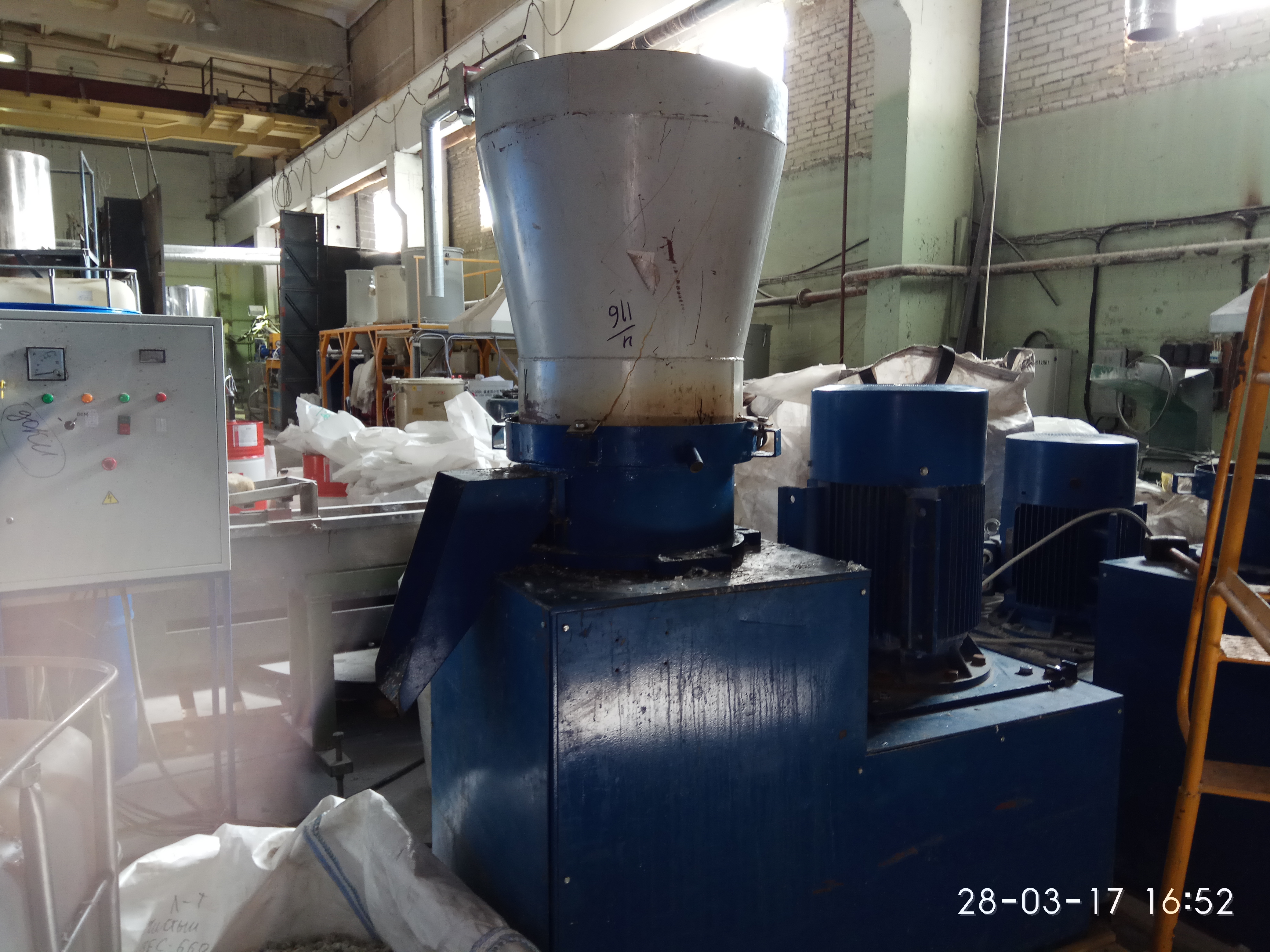

Покажите фото вашего аппарата?

Доброго времени суток! Игорь вот фото того что получается. Фото самого пласткомпактора сделаю чуть позже.

Напишите модель и производителя компактора. каким образом происходит подача шоковой воды в компактор? Может приизводители оборудования намудрили с расположением ножей...

Компактор пр-ва Белоруссия. А вот на счет воды я не в курсе, разве она туда подается? :ne_vi_del:

Андрей ПСГ писал(а):Компактор пр-ва Белоруссия. А вот на счет воды я не в курсе, разве она туда подается? :ne_vi_del:
По крайней мере на Ereme - да, и по идее должна вода подаваться, чтобы не образовывались "коржи". Данный компактор на отходах ПП при пуско- наладке испытывали. Белорусы - это Полимех?

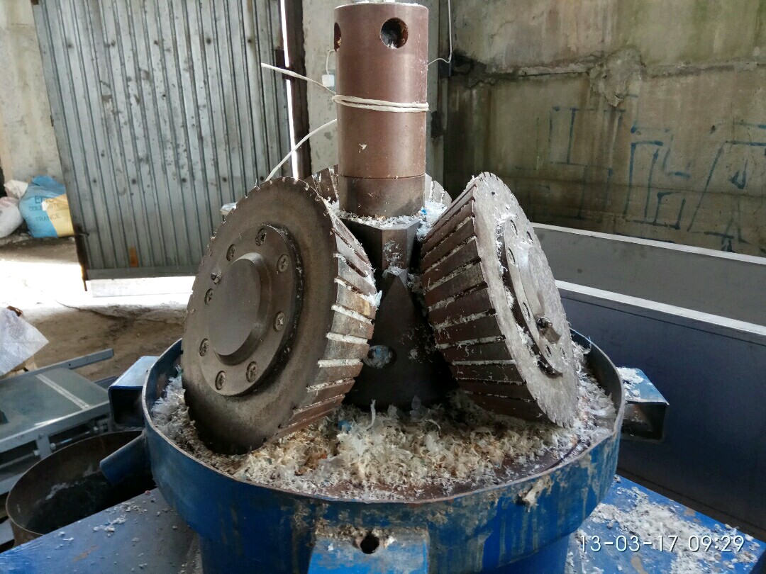

Вот еще фото

Первый раз в жизни сие "чудо" вижу

А я сие чудо вижу не в первый раз. И один раз, на этом форуме, своими словами описывал способ работы на подобном оборудовании. Но по какой то причине моя рекомендация была удалена администрацией сайта, по моему вместе со всем топиком. Даже не знаю теперь отвечать или воздержаться.
Итак по отзывам пользователей, это изделие с двигателем в 45 кВт может давать 200 кг/час пилет из ПП мешковины, причем материал должен быть в какой-то степени влажный, но не сильно. Дело в том что очень мокрое сырье не заваривается, а совершенно сухое как у Вас слипается. По поводу ПВД и стрейча отзывы не очень хорошие, лично мне привозили гранулы стрейча, после такой штуки, в руках они просто рассыпались, при работающем ворошителе просто превращались в труху а в питателе.
Ещё мне кажется что матрица у Вас слишком маленькая. Одна из моих идей по поводу переработки ПВД и стрейча на такой штуке была в изменении размеров матрици.

Всем доброго времени суток! Поделюсь некоторыми своими наблюдениями. У меня есть две фильеры, у одной фракционные отверстия цилиндрические, а у другой конические. Так вот ПВД лучше всего таблетируется на прямых цилиндрических, а ПП на конических идет буквально несколько минут, а затем все кирдык. На цилиндрических не идет вообще! Есть мысль увеличить входное отверстие с переходом на прямой цилиндр.

Данный аппарат как правило используется для производства пеллет из дерева.
Без принудительного охлаждения или определенной влажности материала так и будет
перегрев и слипание.
serj364
На Еремах вода впрыскивается небольшими дозами при достижении определенной температуры
для того чтобы материал не заваривался в аггломераторе. а тут его надо как-то заварить чтобы
получить агломерат.

Нам белорусы посоветовали в начал, при пуске, отслеживать нагрузку на двигаетль. Как только начинает расти, влить в пласткомпактор литр воды. После этого процесс стабилизируется и проблем с получением гранул нет.

Попробуйте уменьшить прижим роликов к матрице. Возможно дробленка пп очень крупная, необходимо будет измельчить до пушенки.
