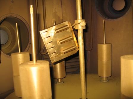

Уважаемые коллеги, прошу помощи!
Фирма занимается экструзией пвх и литьем пластмасс. Огромная проблема налипания материала на формы при обоих процессах. Добавки и присадки не выход - очень дорого для конечного продукта плюс раз на раз не приходится, иногда вообще не работают. Пробовали азотировать, но результат слишком незначительный, плюс испарение лигирующих эллементов с поверхности форм за время процесса. На одной промышленной выставке увидел PVD-покрытия Оерликон Бальцерс (не реклама). Как я понял, это ионно-плазменное напыление, как у нас раньше говорили. Только вот не знал, что его применяют для производства изделий из пластмасс. Говорят, стоИт в разы дольше, а налипания практически нет. При этом платишь один раз, а не как с присадками. Да и сам процесс куда более щедящий, чем азотирование.
Поскажите, где об этом можно узнать? Или, может быть, сам кто пробовал?

Спасибо, про эпиламирование всё знаю, но это прошлый век, покрытие получается неоднородным.
Вот про PVD бы понять. Пока есть на него надежда по информации с сайта, но хотелось бы узнать мнение тех, кто пробовал

Формы - кольца и плиты (экструзия профиля)
Испариться могут легко при высоких температурах и воздействии газов. А тут аж 10 часов при 700 градусов

Пробовали PVD покрытия для калибраторов ПВХ профиля, износостойкость реально повышается в разы. Для фильер есть ограничения - невозможность напылить в узкие щели. Особого эффекта в снижении адгезии ПВХ к металлу не заметил.
