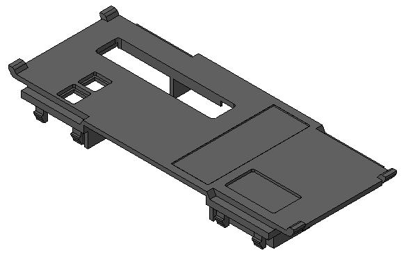

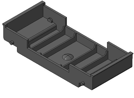

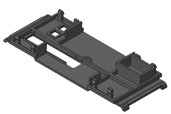

Доброго времени суток! Ищу производителя в России, который смог бы изготовить детали (см. фото) из огнестойкого ПА-66. Интересуют цены на разные партии - 1, 10, 50, 100 и 1000 шт. 3D-модель есть, п/ф нет.
Первая деталь Основание: 91х40х17,5 мм, масса 10 гр. Вторая деталь Крышка: 99х40х10,5 мм, масса 6,5 гр.

1000 в месяц? П/ф у вас, судя по представленным моделям, будет не самая простая - как минимум с "косыми" толкателями для высвобождения защелок, кроме того не факт, что в итоге основание и крышка будут в одной форме, а не в двух. И, соответственно, не самая дешевая. Исходя из этого про партии в 1 - 100 комплектов лучше забыть сразу :-):

В одной форме такое делать нельзя - разница масс и геометрии слишком велика. Максимум, что возможно, это сделать обе детали в одной форме, но лить раздельно (посредством использования поворотной литнковой втулки).
По стоимости формы никто точно не скажет - нужно знать чистоту поверхности изделия, допуски, сложность сопрягаемости половин... если ОЧ ПРИБЛИЗИТЕЛЬНО, то 200-300 тыс. руб. можно уложиться.

Изделие не большое, многогнездность при заявке автора на 100 шт. явно не нужна, так что можно попробовать и в одной форме сделать исключительно с целью удешевления проекта. Поворотная литниковая втулка если что, подстрахует. Про 200р. абсолютно не согласен - это же не мыльница! Нормальную (без излишних "понтов") форму в России, по моему опыту, на подобное изделие от 500-600р. возьмутся делать. Там все-таки восемь защелок, да и в первой детали есть элементы, для которых нужно будет делать высвобождение. В плане ПА-66: из него почти везде отлить смогут, разве что кроме контор, у которых сушилок вообще нет :-):

Стоимость 200-300т.р улыбнулся.Ориентир 500+ т.р
Вам проще на такую партию искать производителя алюминиевых п/ф.
Возможно пробовать искать Китай( НО, если у Вас не будет КД на п/ф- молитесь, чтобы она не сломалась).

Поверьте, если на замахиваться на "европейское качество" (что часто является маркетинговой уловкой) и не попасть на цепочку посредников, то за 300 можно сделать. Это будет 2-местная, с разными гнездами, форма, способная отработать 150-200 тыс. циклов (заявлены 1000 шт в месяц! итого - 13 лет)))
