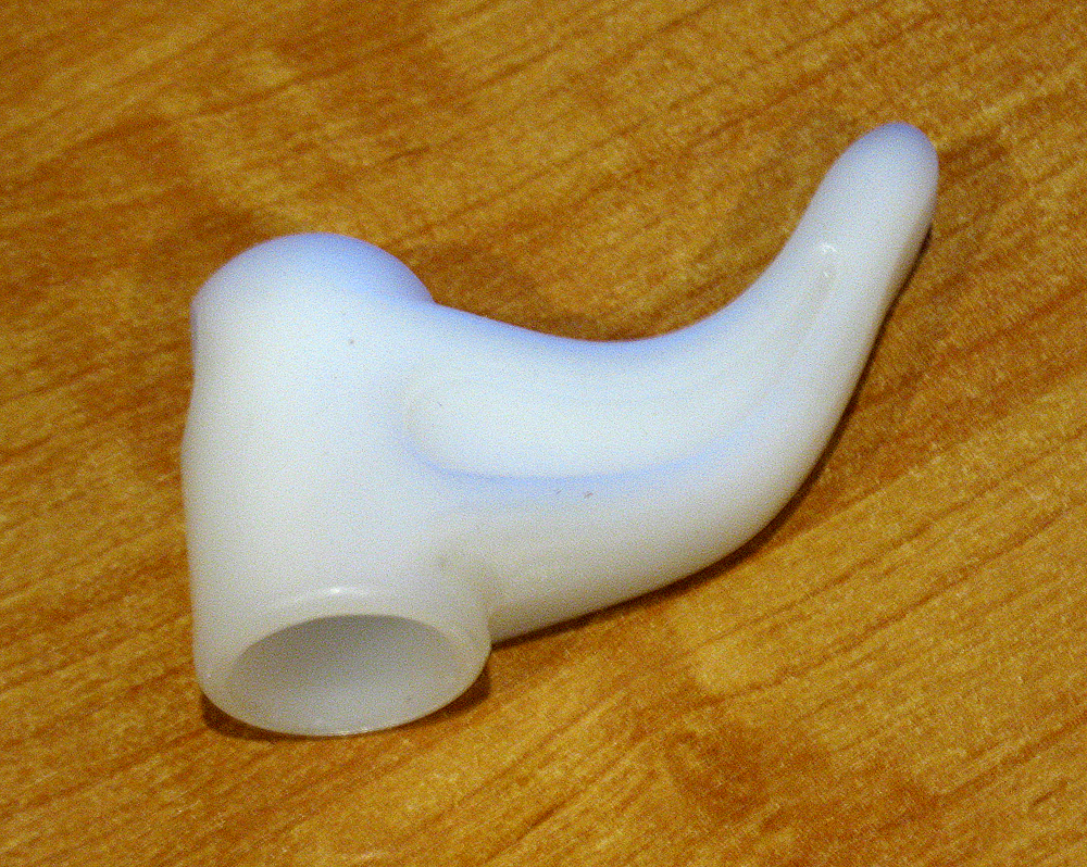

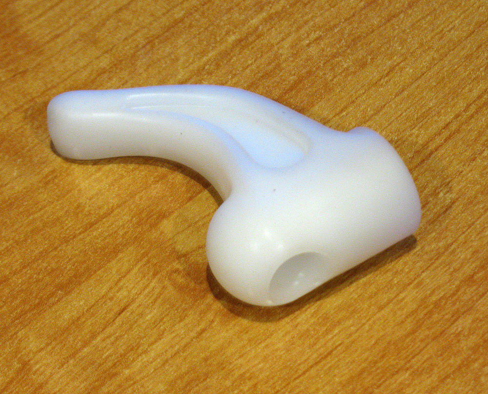

Доброго времени суток форумчане.
Пытаюсь вылить такую детальку как на фото вес 32.5 грамма.
Материал PP9240P первичка
Машинка у меня настольная (шприц-пресс)
диаметр гидроцилиндра 90 мм
диаметр материального цилиндра 30 мм
Пробовал разные режимы температура 200 гр. давление по манометру 40 бар - облой и сильная усадка
меньше давление 30 бар - облой поменьше, усадка вообще большая
самый удачный вариант, который на фото давление 26 бар, температура 170 гр. - усадка минимальна, облоя почти нет
теперь вопрос, можно ли лить ПП при таких низких температурах или еще можно немного сбавить до 160 гр. (все везде написано от 200 гр до 280 гр) ?
Не ухудшится ли качество самого материала , в частности интересует не потеряется ли морозоустойчивость, не будет ли ПП хрупким ?
(наружняя часть получается хорошо, что вполне устраивает)

Ниже 170С не прольете, лучше повысьте температуру до 180С и повысьте тмпературу фомы.

Пробовал при 180 гр.Температуру формы нагревал до 100 гр.
Появляется усадка (хорошо заметные провалы) и облой.
При 170 гр хорошо все проливается, деталь толстостенная
Хотел узнать не сильно ли я нарушаю тех.условия при литье полипропилена ?
Не будут ли потом подводные камни ?

Если вы нарушаете температурные условия в бОльшую сторону, то проблемы с изделием. Если в меньшую, то возможны с самим процессом литья, но на готовом это не скажется. Для минимизации усадок можно использовать меловое наполнение.

Вот это и хотел узнать, спасибо.Димитрий писал(а): Если в меньшую, то возможны с самим процессом литья, но на готовом это не скажется.
