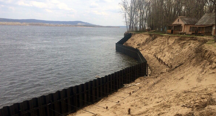

Придуманы нанокомпозитные заборы и дороги на случай половодья
- ПластЭксперт
- Сообщения: 1247
- Поблагодарили: 241 раз
По прогнозам Росгидромета, в этом году половодье будет сильным, особенно сложная ситуация ожидается на юге Западной Сибири и в Приморье, говорится в сообщении РОСНАНО. Специалисты компаний наноиндустрии разработали конструкции, которые позволяют защитить от затопления и ускорить восстановительные работы.Главная опасность во время половодья — затопление зданий и сооружений. Чтобы защитить их от воды нужно быстро построить дамбы и плотины из подручных материалов. Обычно используют мешки с грунтом, песком или водой, но они не устойчивы.Компании наноиндустрии разработали модульные элементы, из которой можно очень быстро собрать «забор», способный удержать до двух метров воды. Нанокомпозитные полиуретановые шпунтовые сваи устанавливаются в грунте встык друг к другу, причем монтаж одного метра защитной стенки занимает не больше пяти минут. Композитные модульные элементы не уступают по прочности металлическим, при этом не подвержены коррозии и значительно легче.Кроме того, компании наноиндустрии разработали модульные композитные конструкции, которые позволяют быстро построить временную дорогу на неподготовленном грунте, а значит быстро перебросить тяжелую технику в район восстановительных или спасательных работ. Композитные элементы дорожного покрытия можно использовать многократно, что также позволяет сэкономить средства на возведение временных дорог.Плиты мобильного дорожного покрытия изготовлены из полимерных композитных материалов и соединяются специальными замками. Благодаря их положительной плавучести из них можно строить дороги даже через болотистую местность, а полимерное покрытие защищает плиты от траков гусеничной техники. Время монтажа одной плиты не превышает трех минут, а получившаяся дорога может выдержать технику массой до 80 тонн.«Мобильная композитная дорога» и шпунтовые композитные сваи прошли проверку МЧС и были рекомендована для применения при угрозе затопления.ПластЭксперт

Ага , именно эта картинка на которой изображены полеуретановые наносваи ,но подобные сваи есть из пвх,стали ( вроде нет бетонных почему то ) .Тоесть" веревка" с колышком нужны чтоб наносвая выдержала давление грунта ...и возможно она на излом не крепче пвхашной сваи . И не совсем понятно зачем в статье говорится что мешки с песком имеют ряд недостатков ? Не очень давно Париж подтапливало и там вместо плохих мешков с песком был смысл вколачивать в асфальт идеальные наносваи ? Просто нано расширело список материалов для изготовления конкретных деталей ( свай) ,причем не говорят о разнице в свойствах с нано и без ,а выглядет это как " нано спасет мир ". И укрепление берега разве функция мчс ? А ведь на картинке именно оно ...веревки с колышками засыпят грунтом .Зачем так близко к воде хижину постоили ,кто разрешил ? Бесит .Ладно когда действительно что то толковое сделали ( как повязку для остановки кровотечения - умницы) ,но тут вроде просто нано пристроили ...нужно же их девать куда то.

Ну ребят, чего воду лить? Решение неплохое, но всегда есть плюсы и минусы (как правило это цена и нагрузки на изделие)
По Шпунтам таким могу сказать
1)Техника не нужна для загонки пластиковых шпунтов в песок, достаточно человека с "вибромолотком". Транспортировка их проще и дешевле.
2)Смыть не смоет, они на несколько метров в грунт вгоняются, для смывания несколько лет потребуется, а за это врем\ можно ревизию провести, и в Китае ничего не окажется
3) домики на берегу построили, так мне кажется не вооруженным взглядом видно, что домики какой-то турбазы, сами любим ездит отдыхать на подобные, да и надо нам чтоб вид был красивый и до водоема не далеко.

Мне на телефоне плохо видно...,но вроде на другом берегу вообще горы и как мне кажется домик стоит на пологом .( дался мне этот домик ,нано завело просто ...) двадцать метров от воды это територия которая не принадлежит хозяину домика ...например в Плёсе в не резеденци премьера вроде это положение не работает ,а так это територия наша и дамба из нанасвай построена на деньги налогоплательщика .

Стенку-то можно сделать из чего угодно, но если поток такой, что уносит мешки с песком, то главный вопрос - каким степлером прикрепляется она к грунту, ибо берег может быть каким угодно: от болота до курумника.
Мне думается, что быстрее и надежнее всего делать высокие длинные сборные ящики или просто двойной забор с жесткими перекладинами между рядами, прокладывать изнутри пленкой и заливать/засыпать песком/грунтом.
У заборчика на картинке такая парусность, что его смоет быстрее, чем вода поднимется по-настоящему.
