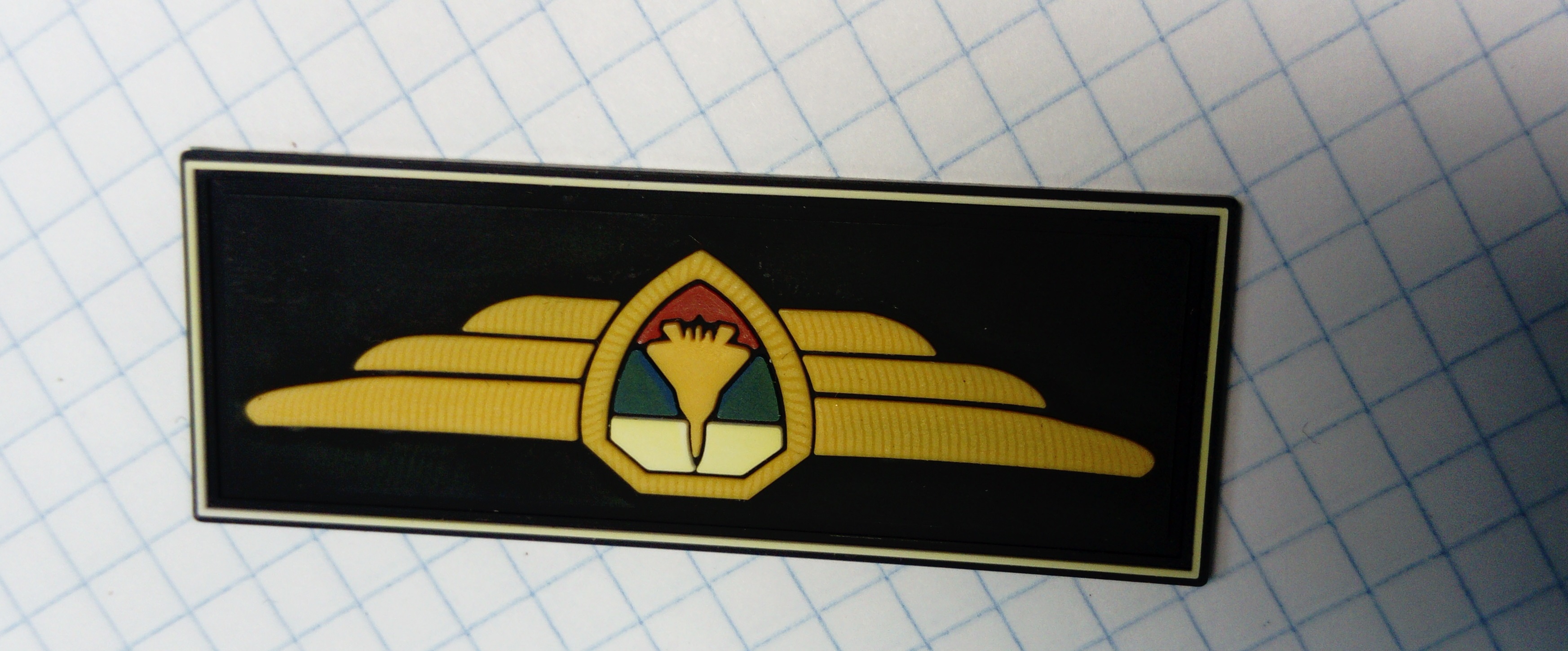

Добрый день, коллеги!
У нас стоит задача нанести на плоскую поверхность изделия из ТPE несколько небольших элементов из того же TPE другого цвета, т.е. создать как бы аппликацию. Материал пока планируем из группы SEBS, толщина основы и накладных элементов примерно до 2 мм, размеры накладных элементов приблизительно от 5х5 мм и до нескольких сантиметров. Вопрос - как это сделать? Изучение изделий аналогов следов склейки не обнаружило. Сейчас мы смотрим в сторону УЗ сварки. В литературе есть упоминание о возможности сварки УЗ мягких эластичных материалов (мягкий ПВХ) с очень высоким качеством поверхности, но про сварку TPE ничего найти не удалось. Отсылали образцы в одну российскую контору, занимающуюся сварочным оборудованием, в том числе и для пластиков, но они не смогли сварить детали из ТЭПа.
В качестве примера прикрепил изображение некого образца из эластичного материала 60x23 мм. Видно, что на лицевой поверхности нет никаких следов инструмента (на обратной тоже нет), толщина светлой окантовки вообще всего 0,4 мм! Как это сделано? Наше изделие размерами конечно больше и детали в 0,4 мм нам прикреплять не надо будет, но качество аппликации должно в итоге быть таким же высоким. А метод должен позволять изготавливать несколько тысяч изделий в месяц.
Знакомых с такими технологиями просьба поделиться информацией или с конторами, которые этим занимаются.

KsunReh писал(а): У нас стоит задача нанести на плоскую поверхность изделия из ТPE несколько небольших элементов из того же TPE другого цвета, т.е. создать как бы аппликацию.
разрежьте нашивку и станет всё понятно.
сдаётся мне, что вы перемудрили с предполагаемой технологией изготовления.
как минимум присутствует обычная печать на поверхности, и никакой мозаики

#4 Сообщение KsunReh » 16 мар 2017, 11:12
cs-mb писал(а):разрежьте нашивку и станет всё понятно.
Мы резали другое изделие. Там накладные элементы были плоские, без следов клея, но с одной маленькой очень интересной особенностью. С присоединяемой стороны на каждом элементе было по одному-несколько микро выступов треугольного сечения размером около 0,5-1 мм. Такие выступы похожи на концентраторы, использующиеся в деталях, свариваемых УЗ сваркой.
Про печать не понял? Печать чем? Кроме того наше изделие будет больше раз в 5.
ПВХ нам использовать нежелательно, надо чтобы было PVC Free :-): Но на всякий случай: пластикат именно УЗ приемлемо сваривается?

#5 Сообщение MFS » 16 мар 2017, 11:27
Шевроны обычно делаются последовательным приливанием пластизолей в нескольких формах. Технология несложная, хотя есть там тонкости.

MFS писал(а):Шевроны обычно делаются последовательным приливанием пластизолей в нескольких формах. Технология несложная, хотя есть там тонкости.
Спасибо! У нас будут не шевроны и основа изделия это не лист, а предварительно отлитое на ТПА изделие на котором есть плоская поверхность. Насколько я понимаю, для технологии, о которой Вы говорите, необходимо количество форм (оформляющих вставок) равное количеству цветов, так? Саму основу при такой технологии подогревают?

#7 Сообщение MFS » 16 мар 2017, 11:39
Как вы понимаете, это не шибко важно.
Именно, это такое немного специфическое цветное литье.
Насколько я видел - нет. Хотя инфа не 100%.

#8 Сообщение KsunReh » 16 мар 2017, 11:50
MFS писал(а):Насколько я видел - нет. Хотя инфа не 100%.
Спасибо! Интересно, а где в таком случае располагается литник, через что их заливают? На самих цветных декоративных элементах следов от литника не видно, даже с торцов.
И вопрос про ТЭПы остается открытым...

KsunReh писал(а): Спасибо! У нас будут не шевроны и основа изделия это не лист, а предварительно отлитое на ТПА изделие на котором есть плоская поверхность. Насколько я понимаю, для технологии, о которой Вы говорите, необходимо количество форм (оформляющих вставок) равное количеству цветов, так? Саму основу при такой технологии подогревают?
на вашей нашивке имеются тёмно-жёлтые полосы на жёлтом фоне. вот они нанесены посредством печати.
флаг РФ скорее всего тоже напечатан.
по последовательной заливке вы примерно правильно поняли.
на сегодняшний день есть ТПА для многоцветного литья, вот только не знаю сколько одновременно цветов позволяет лить.
http://www.polymery.ru/letter.php?n_id=2826

#10 Сообщение Maks42 » 16 мар 2017, 11:54
KsunReh писал(а):ПВХ нам использовать нежелательно, надо чтобы было PVC Free
Почему?
KsunReh писал(а):Но на всякий случай: пластикат именно УЗ приемлемо сваривается?
Да.
KsunReh писал(а):И вопрос про ТЭПы остается открытым...
Если хотите именно ТЭП, то нужно многоцветное литье.

#11 Сообщение MFS » 16 мар 2017, 12:03
Впрыск с лицевой стороны.

#12 Сообщение KsunReh » 16 мар 2017, 12:06
cs-mb писал(а):на вашей нашивке имеются тёмно-жёлтые полосы на жёлтом фоне. вот они нанесены посредством печати.
Понял что Вы имеете ввиду. Фотография неудачно получилась. Полосы - это рельеф на этих желтых элементах. С флагом можно согласиться по печати, правда в конкретно этом случае нет - т.к. торцы у белого, синего и красного элементов тоже цветные и вообще выглядят однородно.
cs-mb писал(а): по последовательной заливке вы примерно правильно поняли.
Многоцветное литье - вещь сложная и дорогая, хочется решения полегче.

#13 Сообщение KsunReh » 16 мар 2017, 12:18
Maks42 писал(а):Если хотите именно ТЭП, то нужно многоцветное литье.
На изделиях из ТЭП которые мы смотрели и резали на накладных элементах с лицевой стороны и торцов даже намека на литник или точку впрыска нет. При многокомпонентном литье такого не бывает :-): По этому и возникла мысль про сварку или склейку.

#14 Сообщение cs-mb » 16 мар 2017, 12:38
KsunReh писал(а):
Maks42 писал(а): На изделиях из ТЭП которые мы смотрели и резали на накладных элементах с лицевой стороны и торцов даже намека на литник или точку впрыска нет. При многокомпонентном литье такого не бывает :-): По этому и возникла мысль про сварку или склейку.
при сварке нет чётких границ. при склейке с помощью клея, его можно обнаружить.
в вашем образце это последовательная заливка
