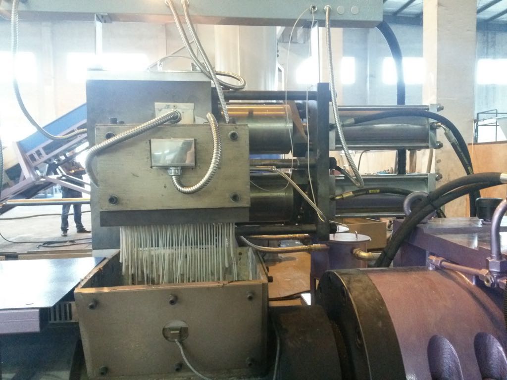

Добрый день, в данный момент перерабатываем около 200 - 250 тонн ящика, дробление, мойка, продажа, но в последнее время появилась затаварка данного сырья, решил ударится в грануляцию. В грануляции не новичек, гранулируем пвд и пнд, но на стренговых грануляторах, все попытки грануляции ящика окончились неудачей, очень хрупкая стренга, очень много читал сообщения по переработке турецких ящиков, но они все сто летней давности и очень мало конкретики, по этому и спрашиваю повторно, может кто и научился делать на стренговом грануляторе или только горячая резка на голове. ??? Может ещё какие мысли есть? Купить гранулятор с горячей резкой не проблема!!! Главное чтоб был результат!!!

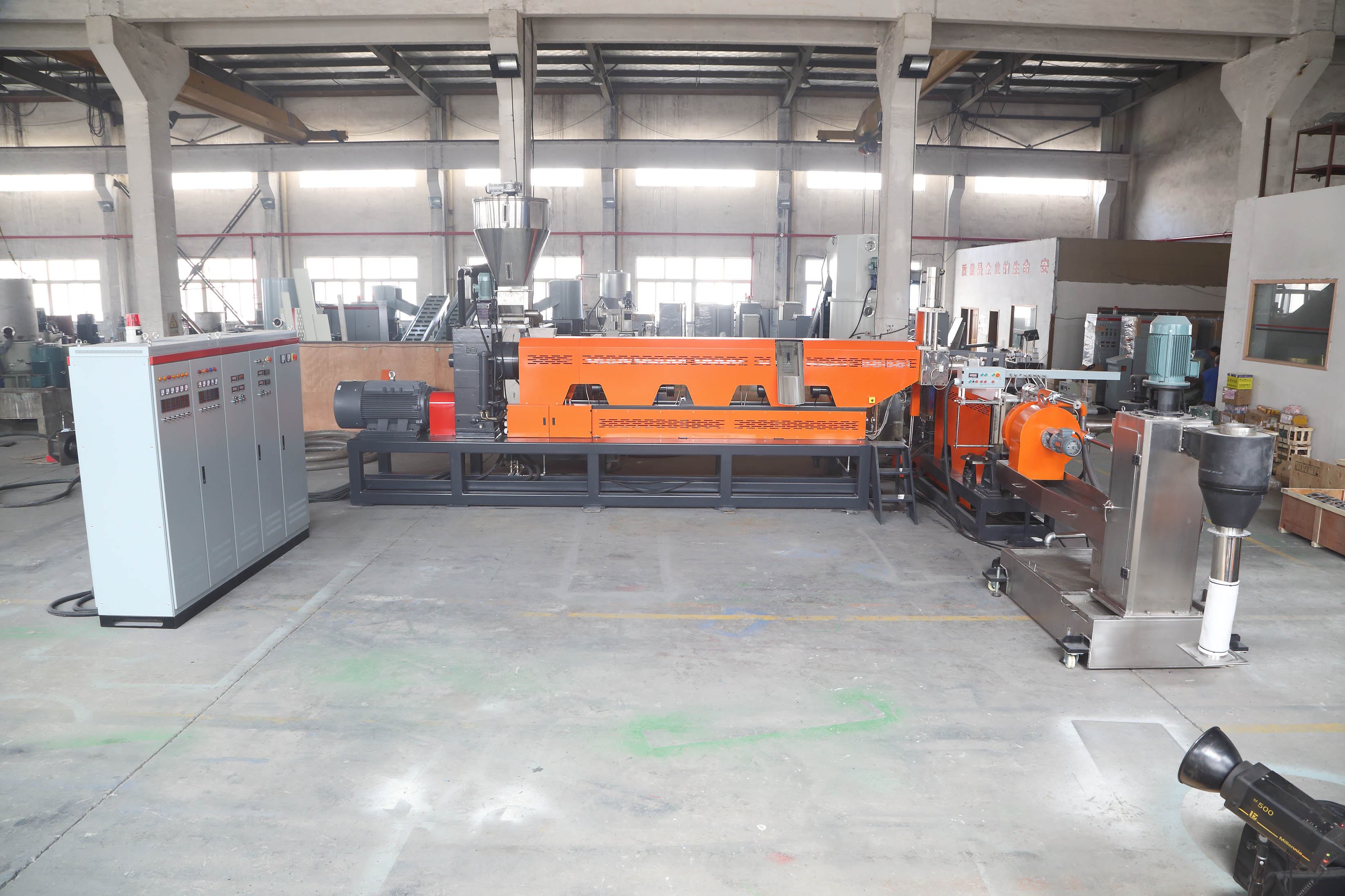

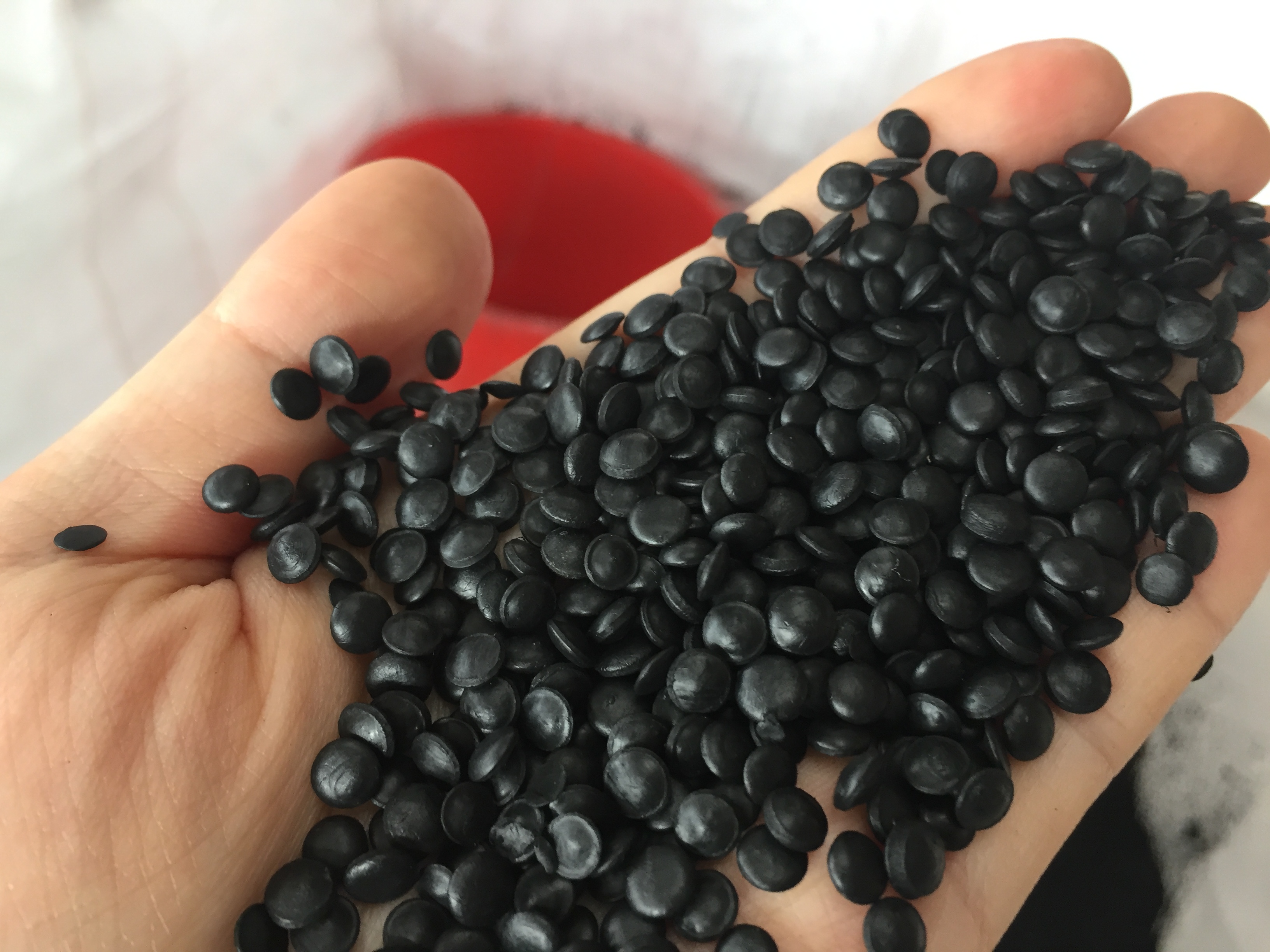

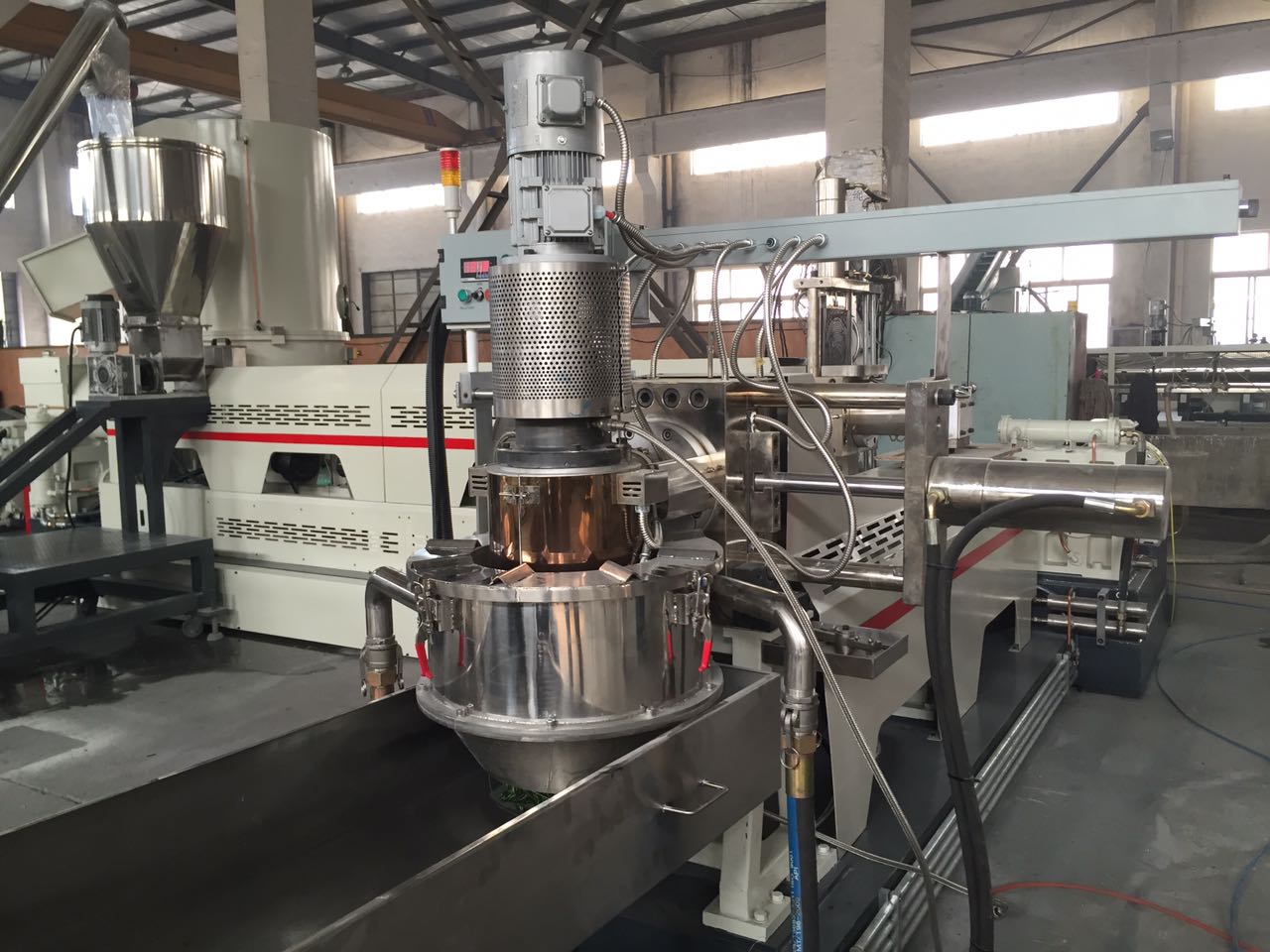

Гранулятор с вертикальной водокольцевой резкой.
Готовая гранула.

Температура у Вас высоковата или соответственно низковата.
Если подобрать температуру опытным путем не получается, то возможно что имеет место износ шнека.
Если гранулировать ящик все равно очень хочется, а опыта не хватает, то добавьте туда 15-20 % агломерата стрейча.
Гранулируйте в диапазоне температур от 140 до 190 не больше. Расплав станет эластичным, а гранула глянцевая как у Жданова.

Двойная вакуумная дегазация обязательна и переход между каскадами с рассекателем.

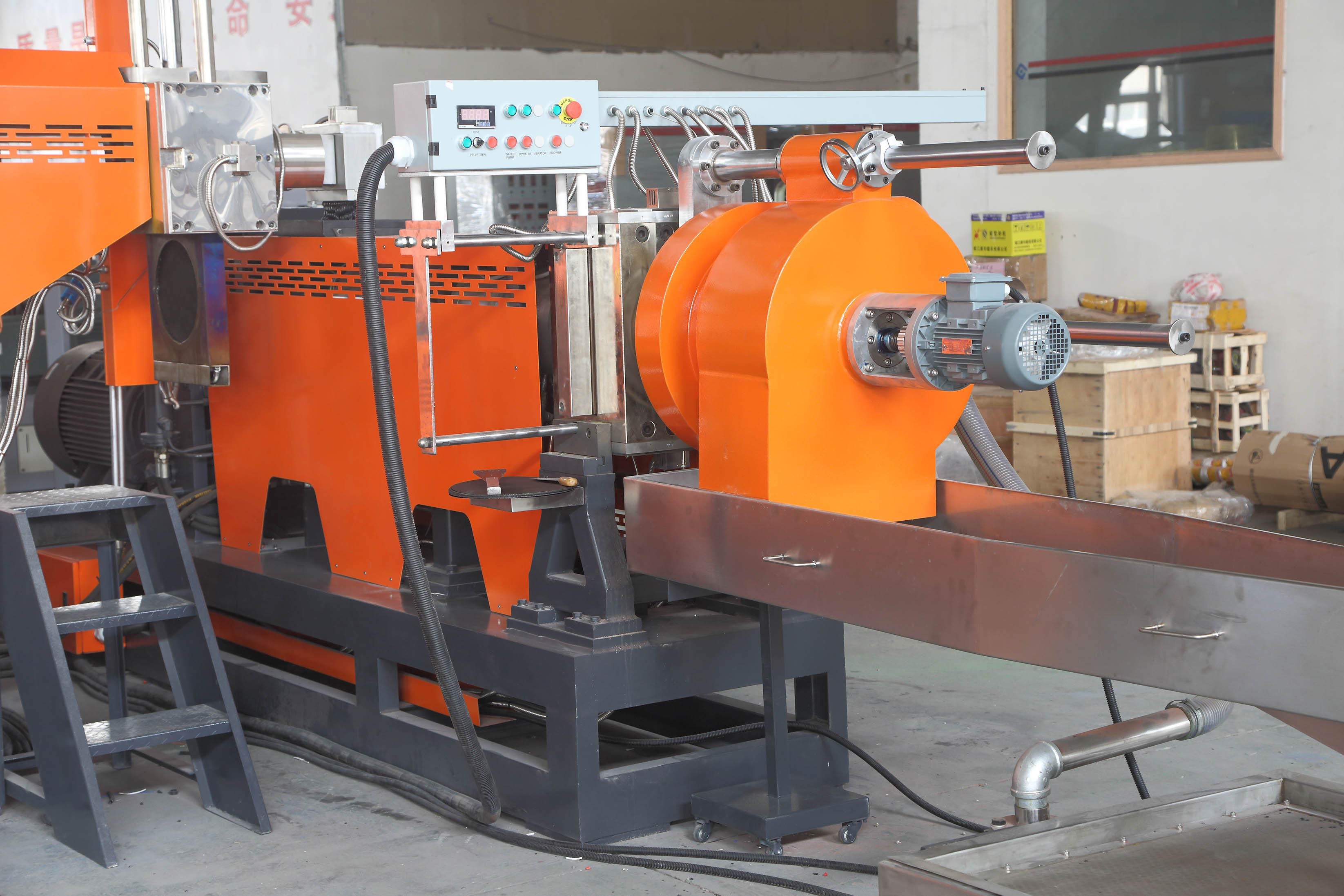

Вариант грануляции дроблёнки ящика после уточнения.С горизонтальным срезом.
