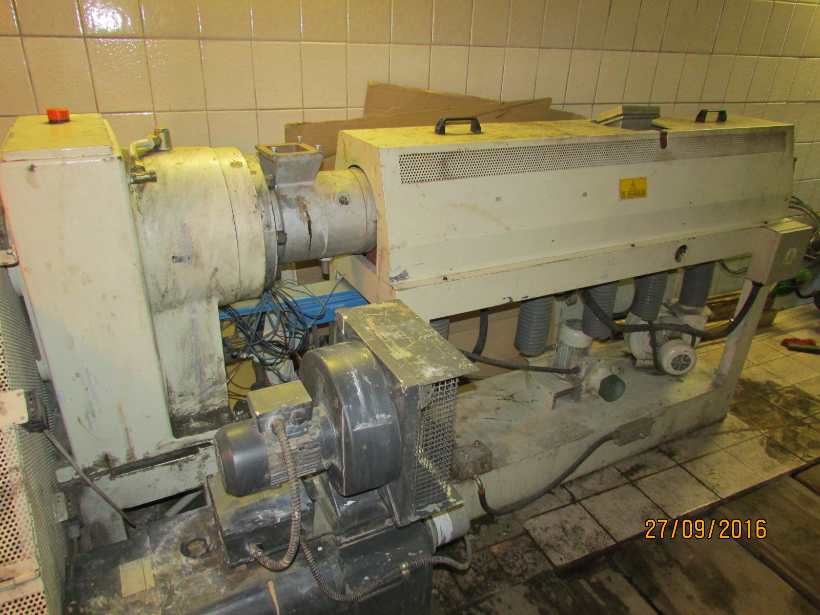

Планируем выпускать лист из полипропилена. Шириной 600мм, толщиной от 0,2 до 0,4мм.
Я сам в полипропилене не силен. Догадываюсь что это будет одношнек, но каких размеров не понятно.
Сейчас собираем предварительную информацию, что бы в последствии с китайцами не встрять

Первый вопрос: для чего? Я так понимаю одноразовая посуда?
Обычно используют 2х, а в идеале 3х шнековые машинки, для того чтоб в средний слой ложить дробленку с рециклинга (боковые кромки дробятся и подаются в средний слой) ну и вторичечку для удешевления. Так что на одношнековом далеко не уедите.
А размеры зависят от Ваших амбиций на рынке, в который собираетесь заходить. Соориентируйте в каком объеме планируете начинать продавать?
И учтите. В технических характеристиках к линии указуется пластификационная производительность (грубо говоря: показано сколько может продавить материала сам шнек на максимальных оборотах без сопротивления формующих элементов) фактическая производительность, зависит от множества факторов и ограничивается как правило не шнеком, а охлаждением листа. Поэтому нужно переспрашивать, желательно у наших технологов/операторов, сколько по факту будет давать.

Для такого размера пленки может подойти одношнековый примерно от 45 до 60мм. Типа этого:
Луиджи Бандера 55мм
Луиджи Бандера 55мм
шнек 55мм, вакуумная дегазация. Посмотреть живьём можно в Томске.
китайскую плоскощелевую линию в Новосибирске я запускал, но это - совсем другая история - долгая и печальная...
