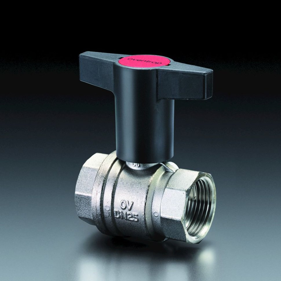

Подскажите материал для изготовления ручек шаровых кранов. Что все-таки лучше - полиацеталь или полиамид?

Чем плох ПНД 277?

При использовании крана на горячей воде происходит нагревание штока и ручка начинает прокручиваться. Необходим термостойкий материал, стойкий к истиранию. К сожалению, ПНД не подходит...

magistral plast писал(а):Подскажите материал для изготовления ручек шаровых кранов. Что все-таки лучше - полиацеталь или полиамид?
А полипропилен Вам не подходит? Его температура размягчения 152 градуса.

Тогда полиамид, поле для экспериментов с производственными остатками не паханное. нужен только агломератор и дробит и сушит.

Полиамиды обладают большей термостойкостью, чем полиацетали. Например, температура размягчения по Вику у полиацеталя Kocetal K300 - 162 градуса, а у полиамида марки 66 HV 4 - 235 градусов.

так температура горячей воды в кране - не более 60 град.
УПМ или САН - ЗА ГЛАЗА ХВАТИТ.

1.там динамическая нагрузка - нужна стойкость к усталостному разрушению
2. там пикова темпеатура до 80 С. Нужен хороший модуль при этой температуре и отсутствие ползучести
По первой причине я бы не брал стиольные пластики (САН и УПМ), по второй - ПЭНД.
По-моему, ПА6 - хорошее решение.
