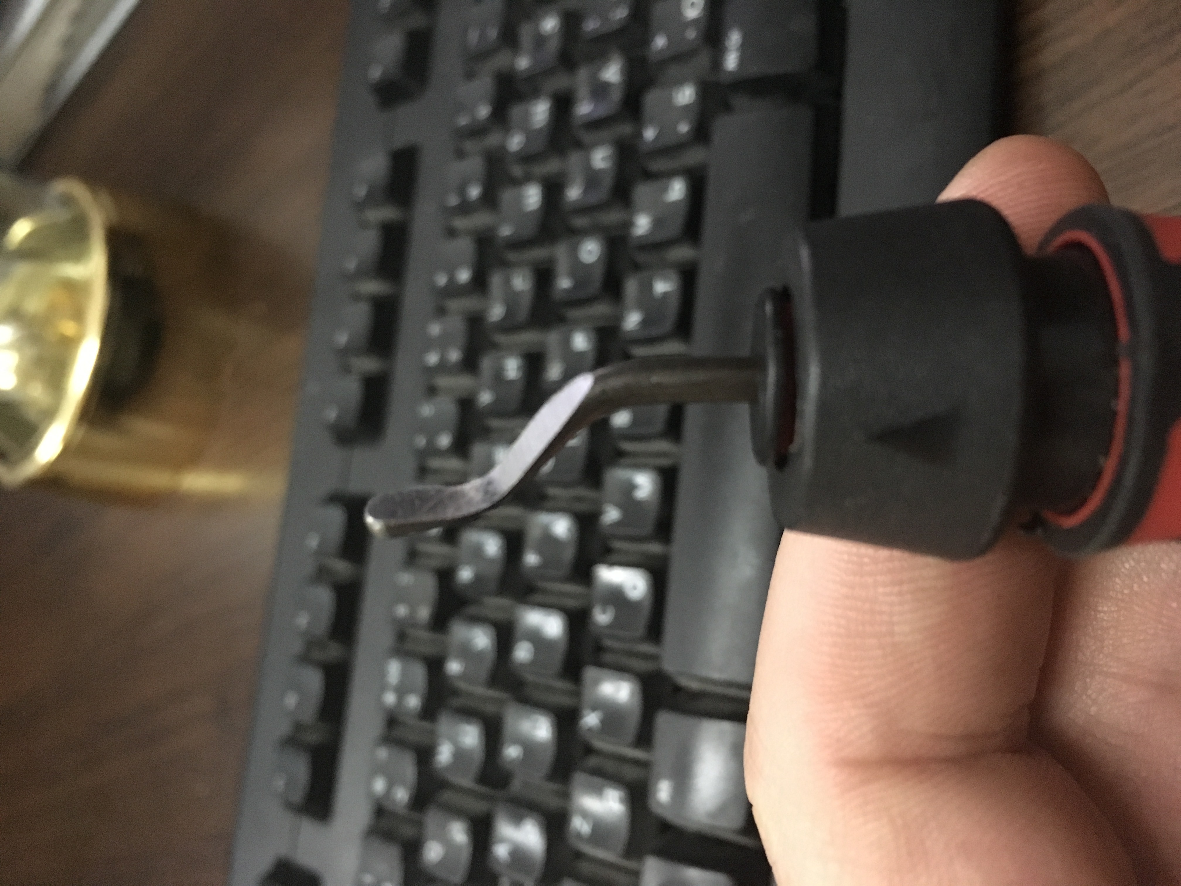

Форумчане! Подскажите пожалуйста чем возможно зачищать изделия после литья (концелярский нож, бокорезы - не предлагать) кто вообще чем иным может предложить пользоваться (желательно с ссылками). Заранее спасибо. :-):

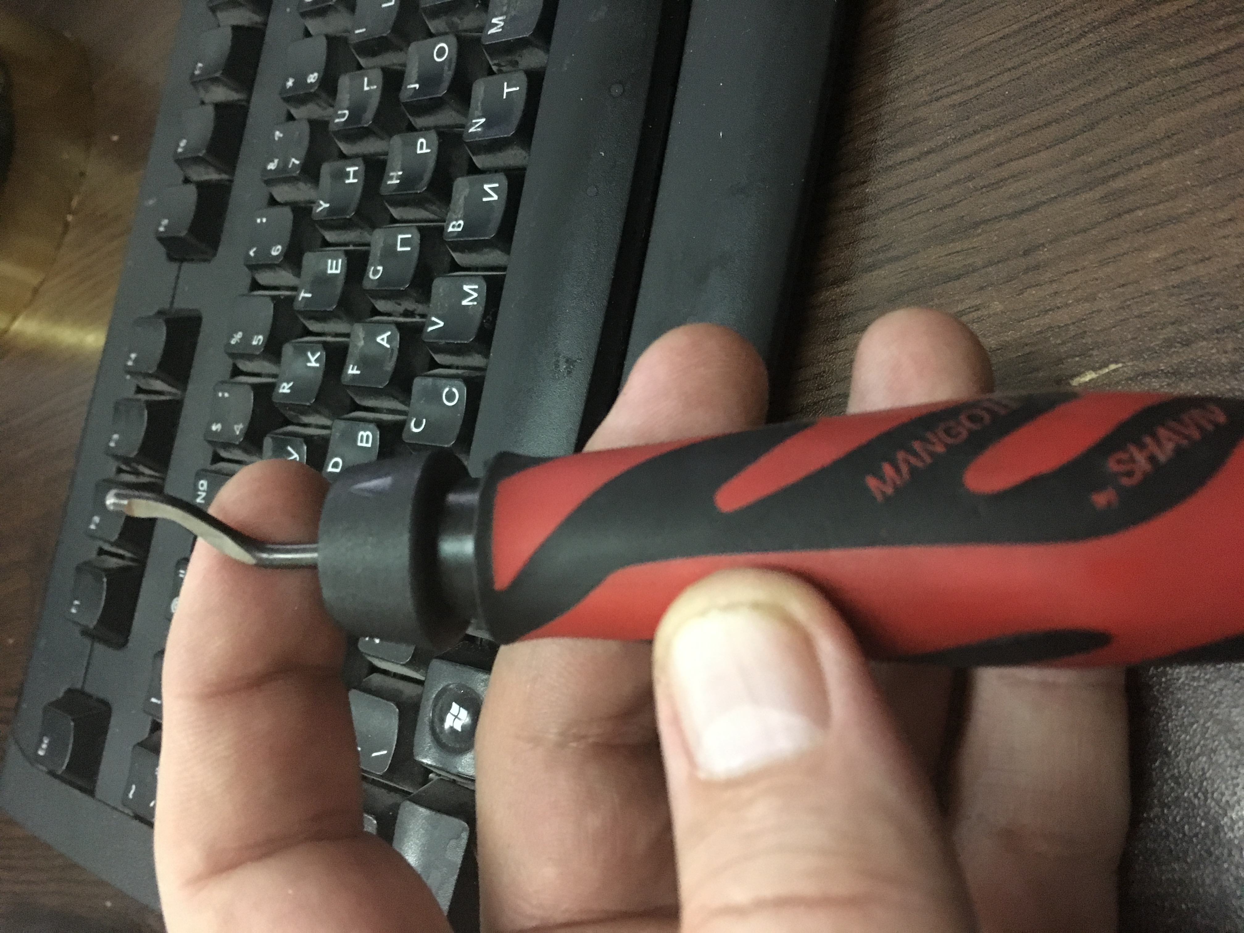

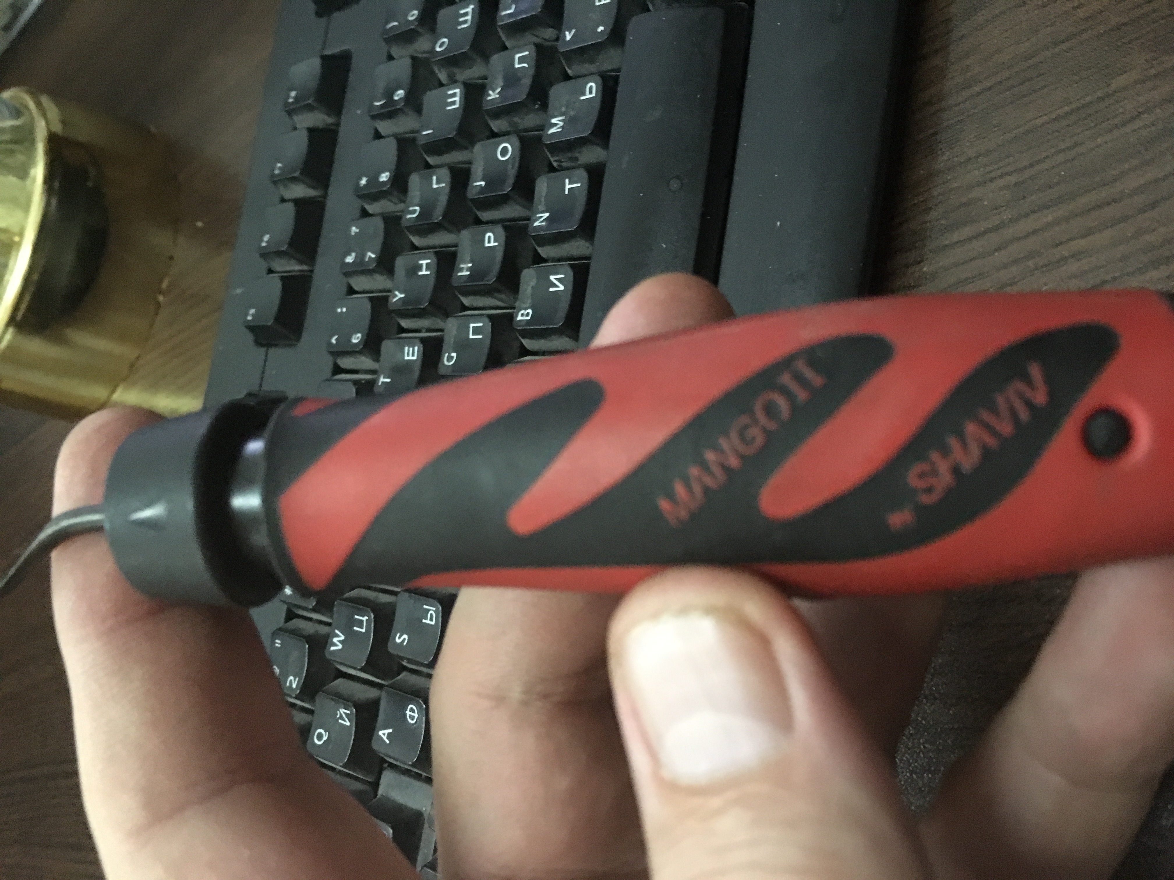

Название сайта не помню. Найдите по названию Shaviv Mango II (сменные лезвия). лезвие закреплено свободно, крутится вокруг своей оси.
