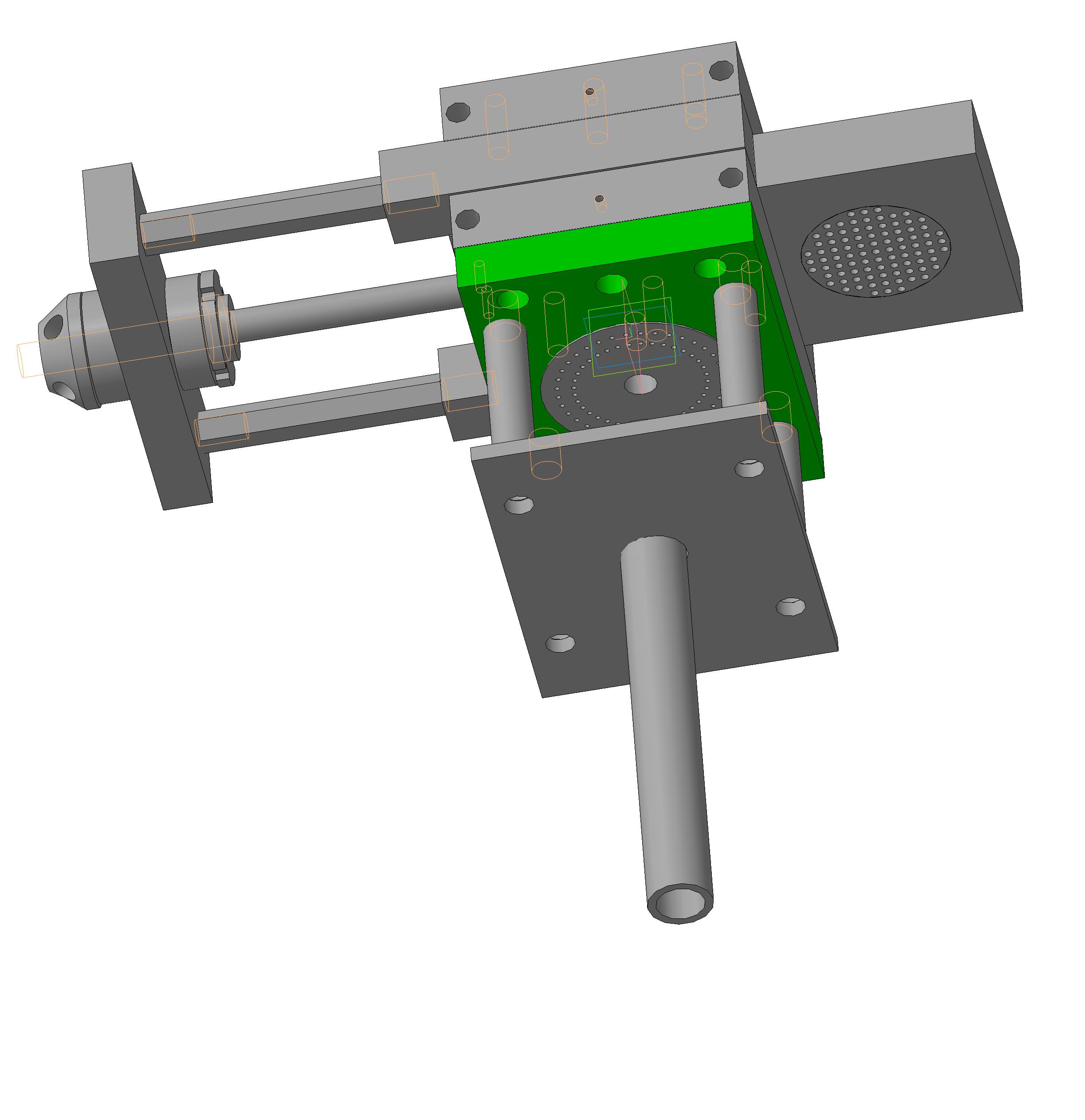

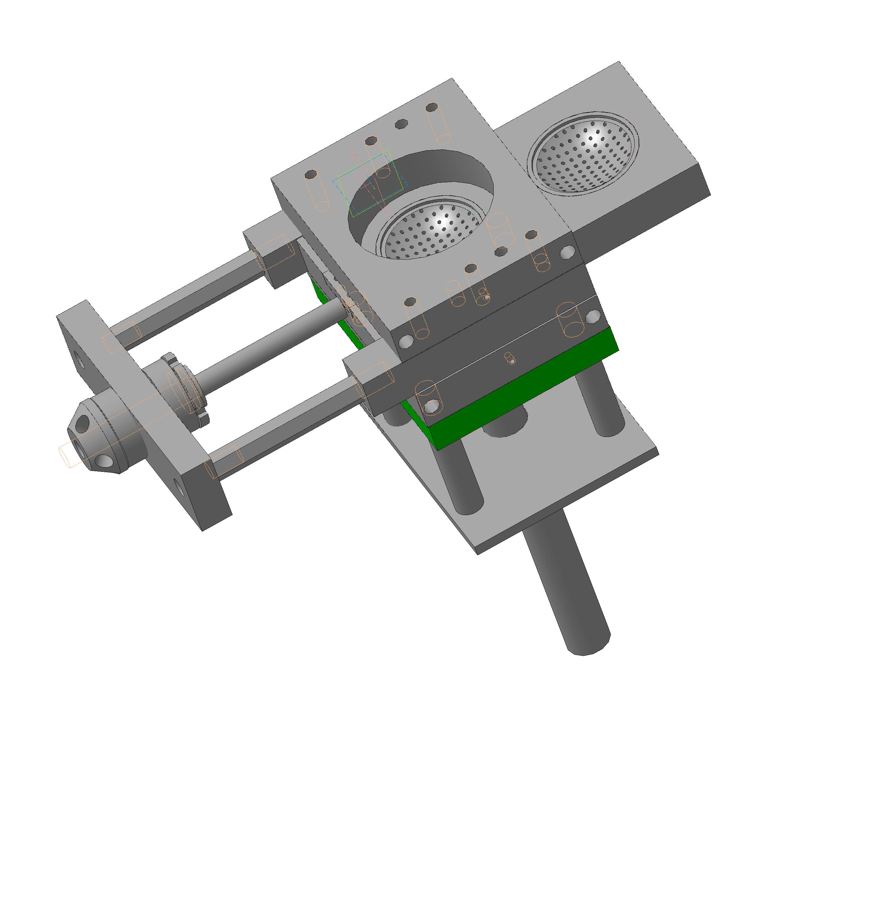

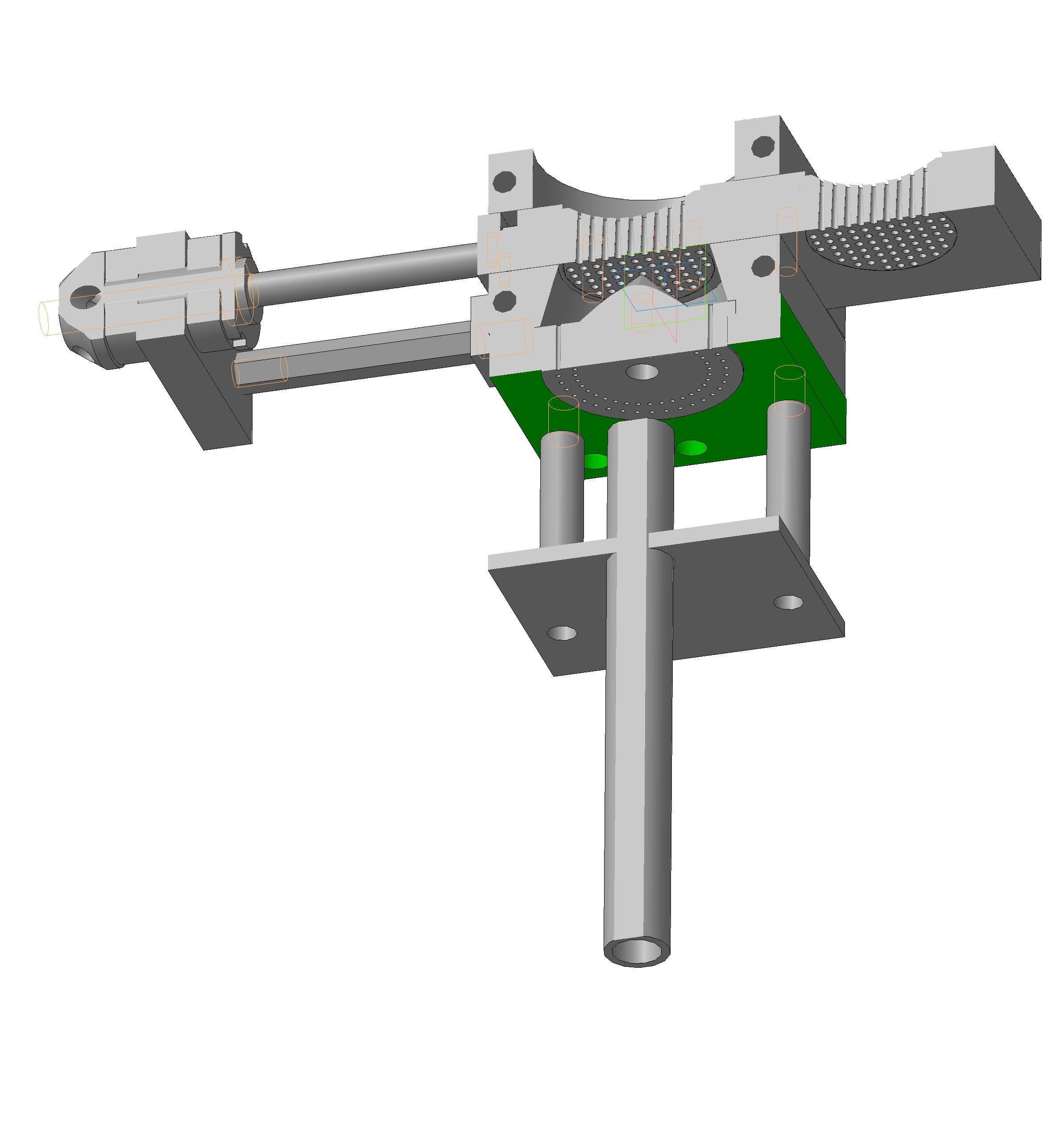

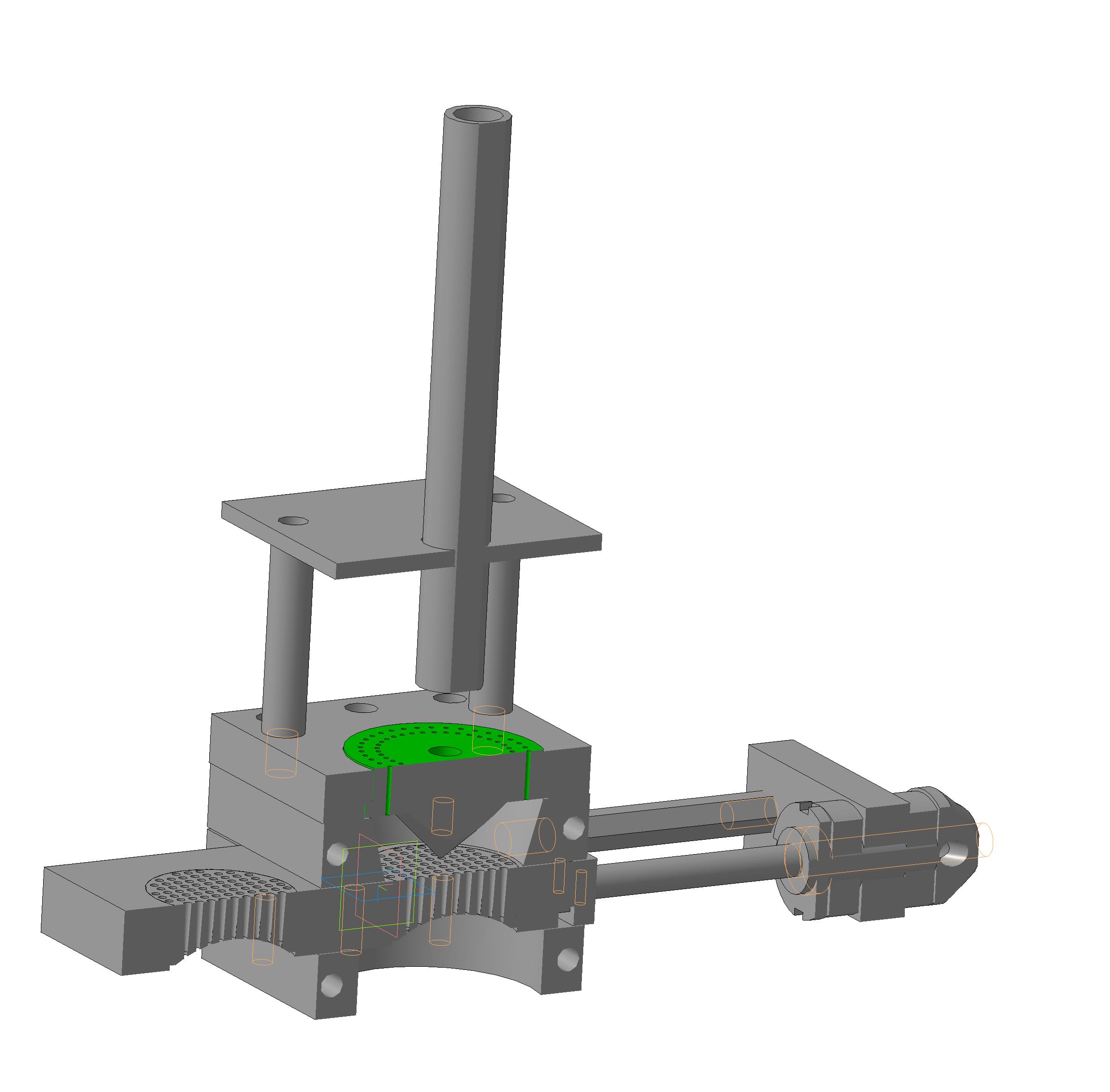

Здравствуйте форумчане!
Пользуемся старым сборным оборудованием.Всю оснастку
изготавливаю сам.
Пришло время модефицировать кое-что.
Перед Вами 3 д моделька фильтра и фильеры.
Столкнулся с незнанием - угол установки ножей к фильере?
- тепловой зазор между подвижным шибером?
Сталь беру 45ю.
В фильтре есть конусные отверстия .
Нужно ли на фильере изготавливать конусные отверстия?
-привод ножа дочерчиваю и выложу если нужно.
Интересны так же обороты ножа.Управление приводом и контроль зон нагрева(2 шт)
нп платформе Ардуино.
Доведу до ума могу поделится чертежами и схемами.

С зазором в подвижной части разобрался...мне ранее форумчане указывали 0.15-0.3 мм
Скорость ножа вероятнее зависит от производительности экструдера и количества отверстий и
их диаметра(пропускной способности)

Скорость ножа, об/мин не фиксированные, а регулируемые. Разные режимы работы гранулятора и разные обороты.

Обороты для вашего творения видимо нужно подбирать опытным путём.
Да. По оптимальной правильной форме гранулы.
Re: Самодельный фильтр фильера нож для гранулятора
#6 Сообщение Maks42 » 07 мар 2017, 13:12
Обороты порядка 1000-3000 об/мин.
