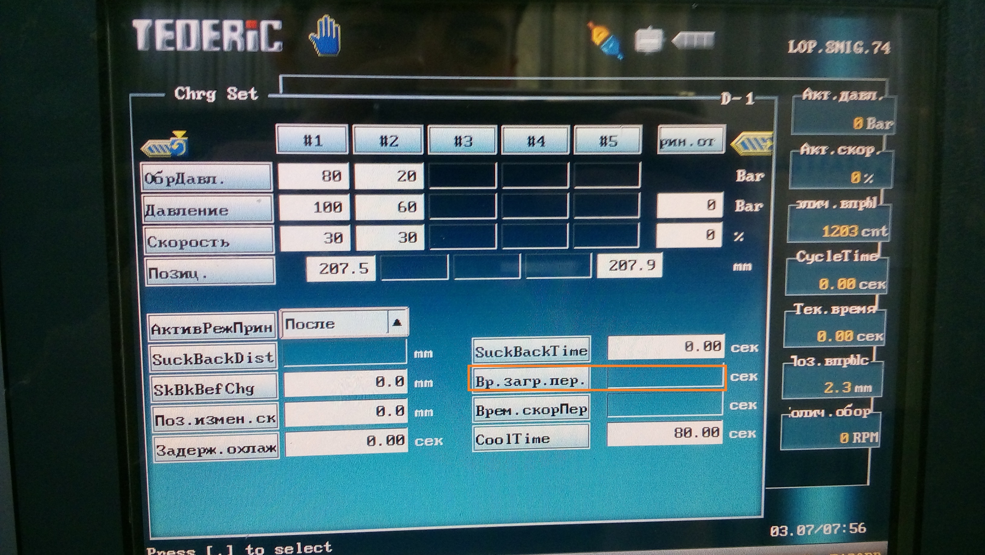

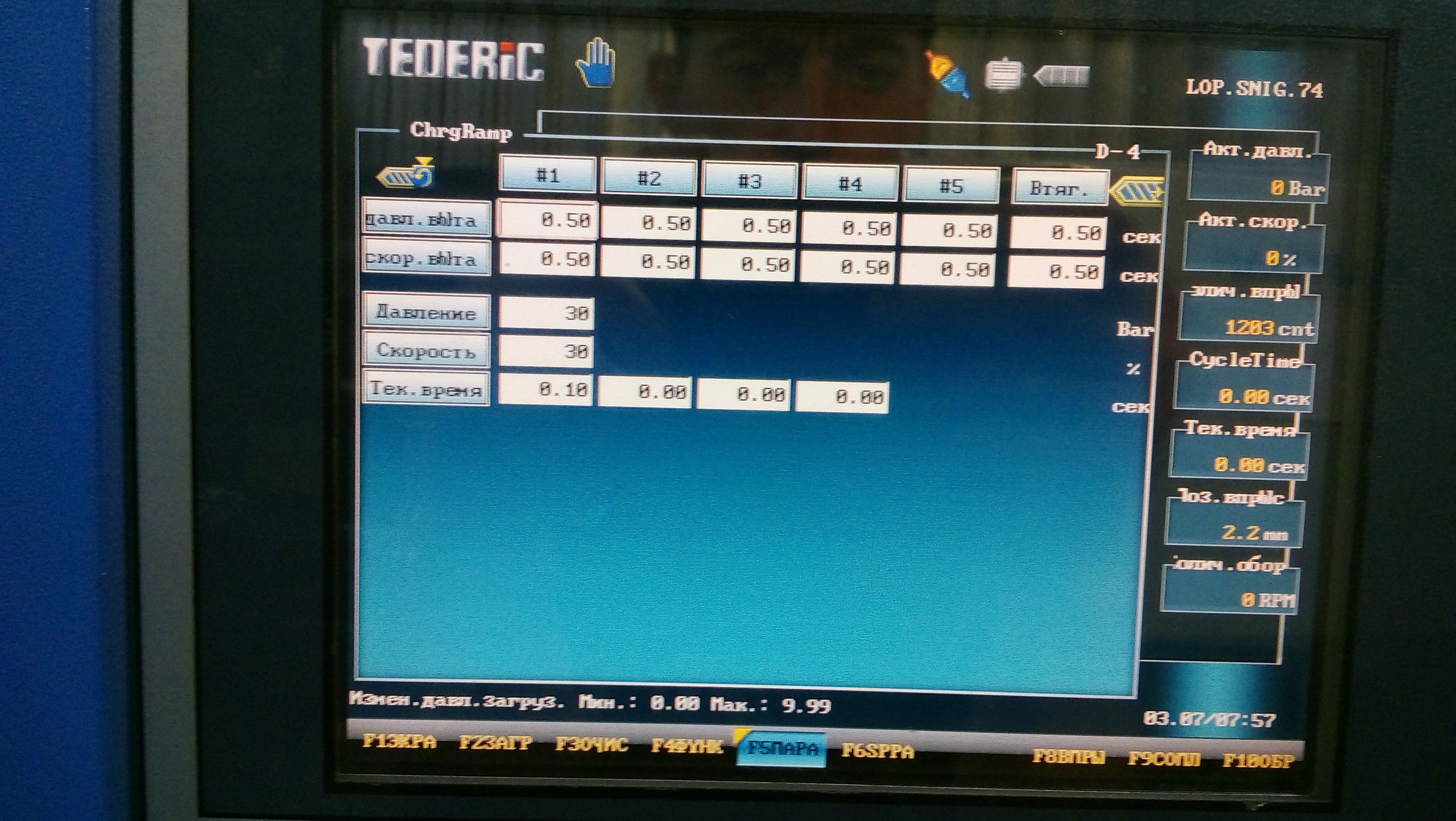

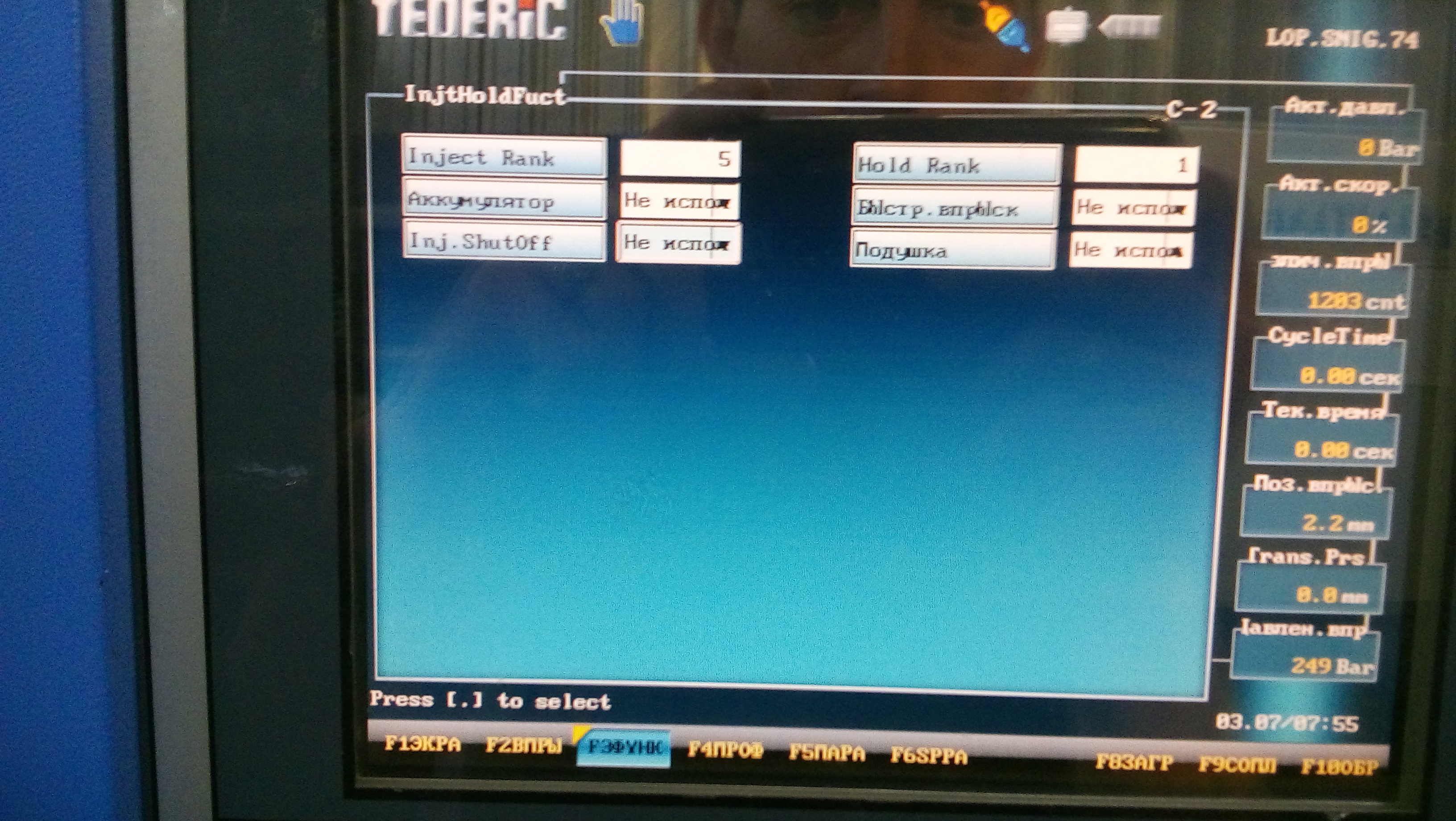

Здравствуйте уважаемые форумчане, столкнулся с такой проблемой - привезли Пресс форму, на данном ТПА(TEDERIK TRX-280) не хватает дозы.
Есть опыт работы на Haitian-ах - здесь все просто, на Tederik-е на могу найти эту функцию, под параметры заходил - тоже ничего нет.
Если у кого то есть опыт - помогите.
Спасибо!

Добрый вечер Дмитрий! Выложите фотографии особенно страниц загрузки и впрыска или укажите какой контролер на данном ТПА, быстрей получите ответ. :du_ma_et:

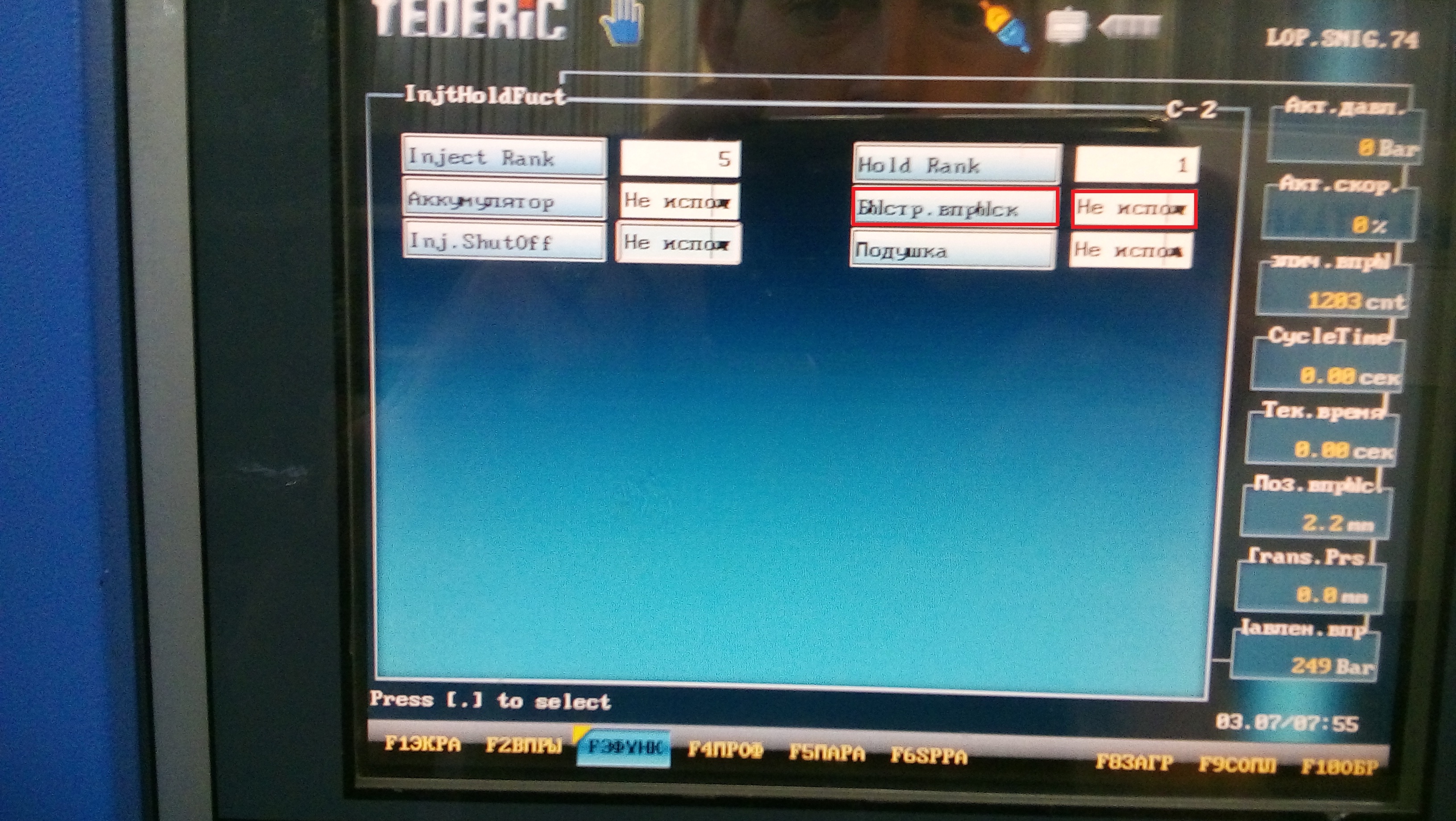

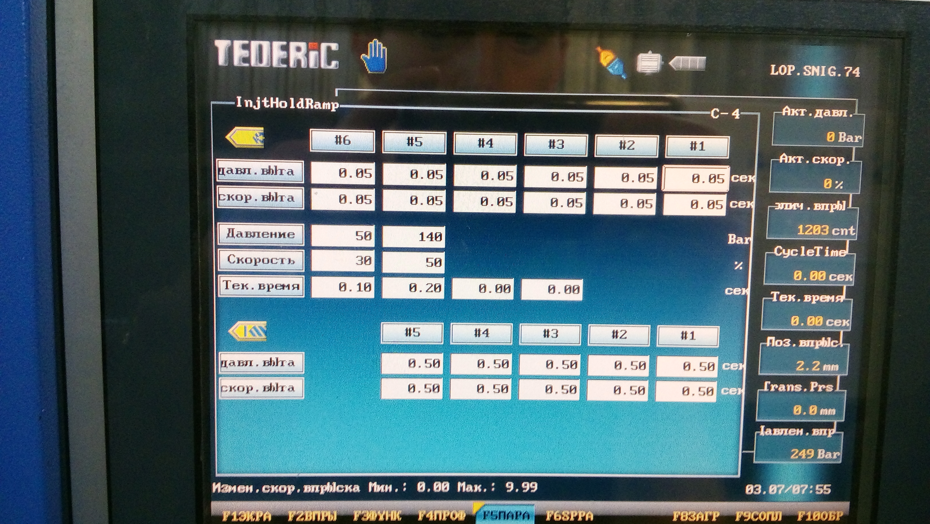

Впрыск.

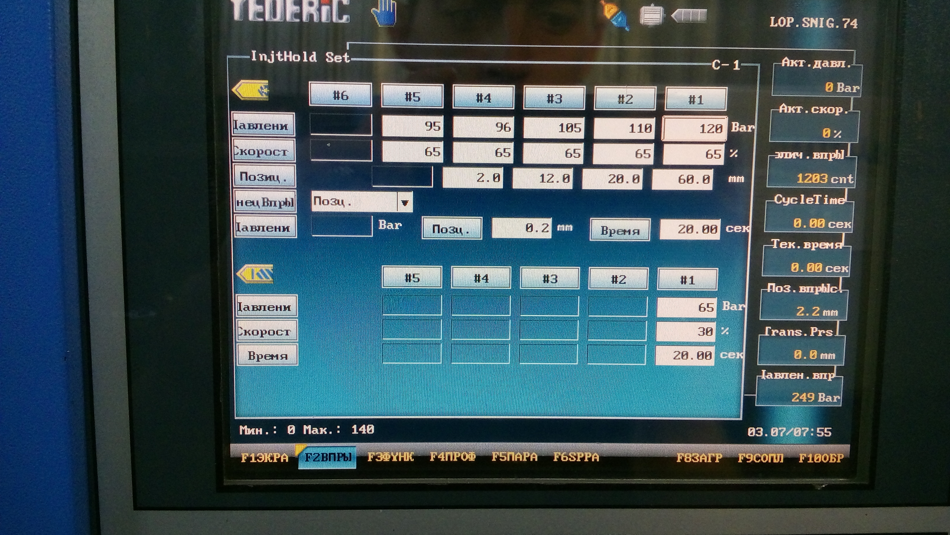

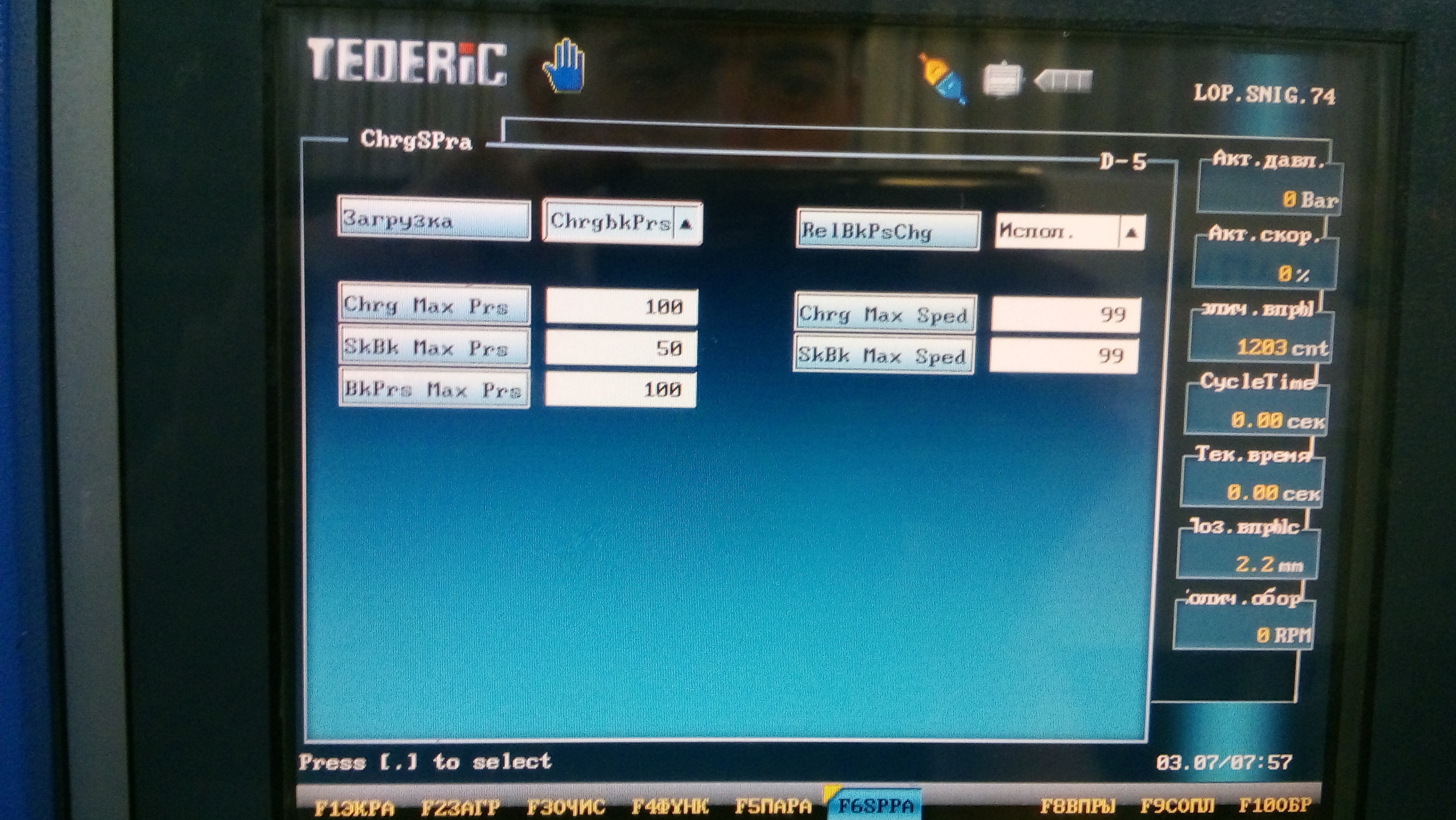

Загрузка.

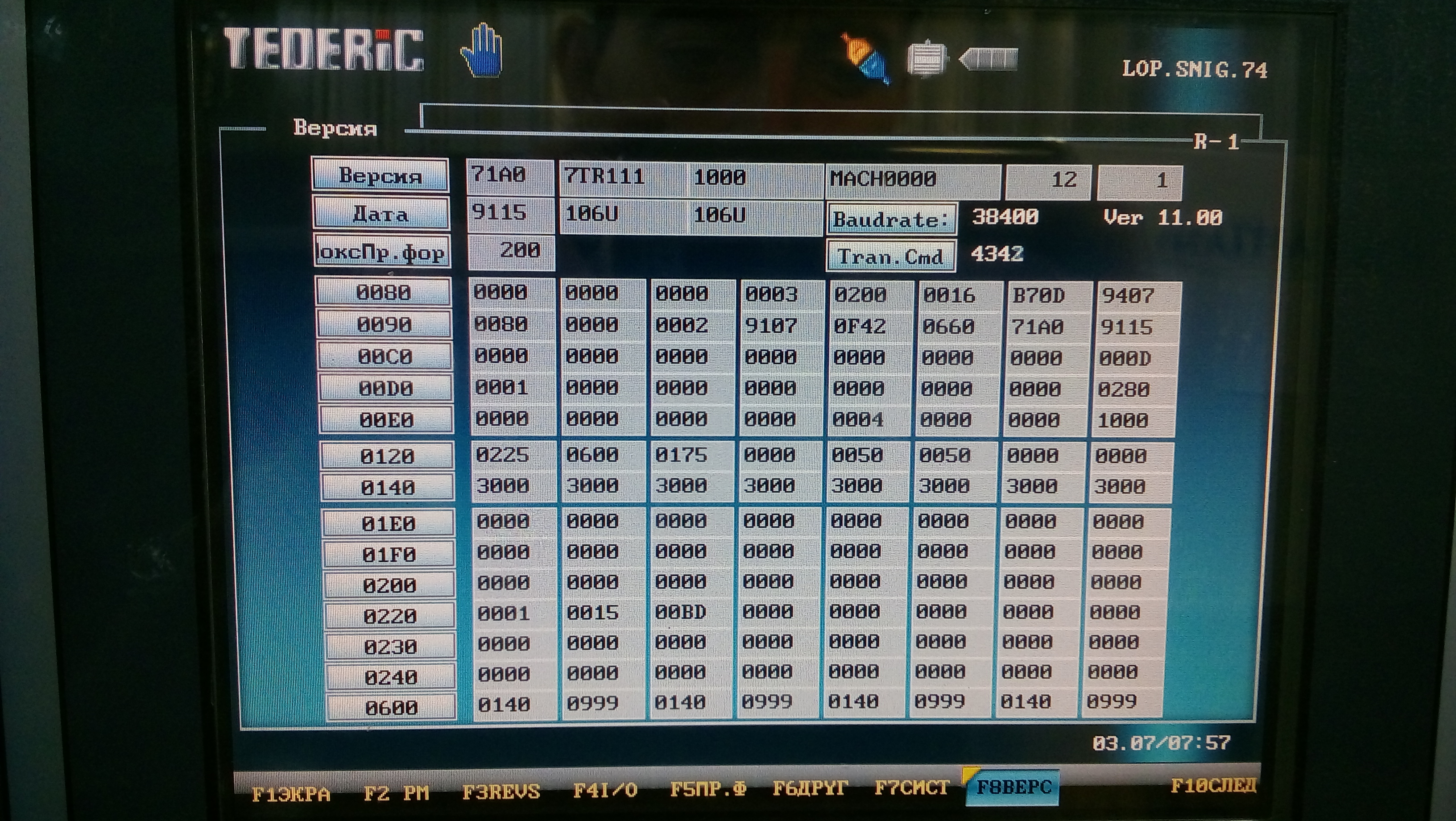

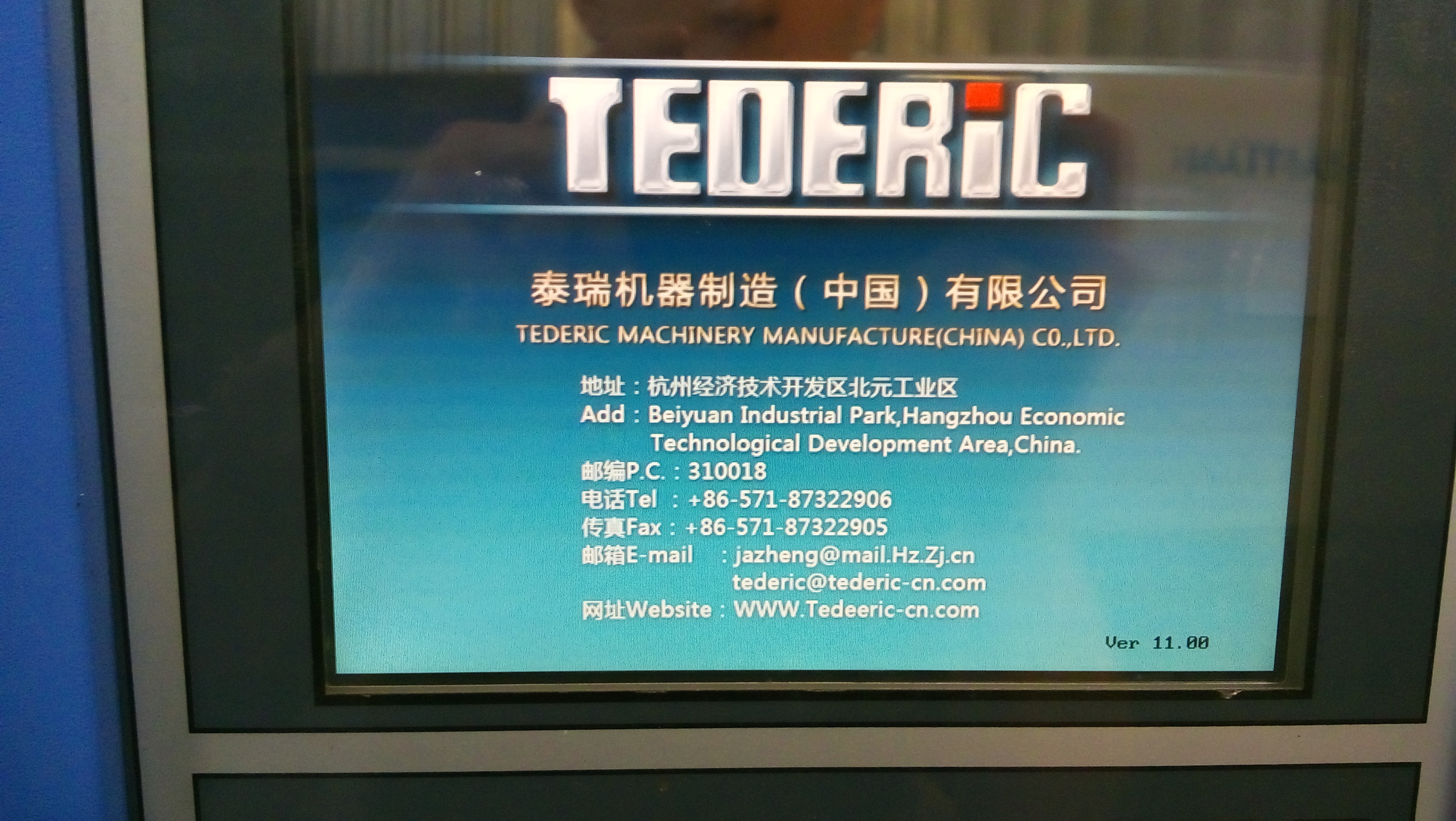

Может пригодится - вот версия ТПА.

Эту функцию нужно включить. возможно корявый перевод и на английском это "Injection fast set"

Мулланур писал(а):Эту функцию нужно включить. возможно корявый перевод и на английском это "Injection fast set"
Спасибо, а где задавать значения скорости/давления загрузки и противодавление?

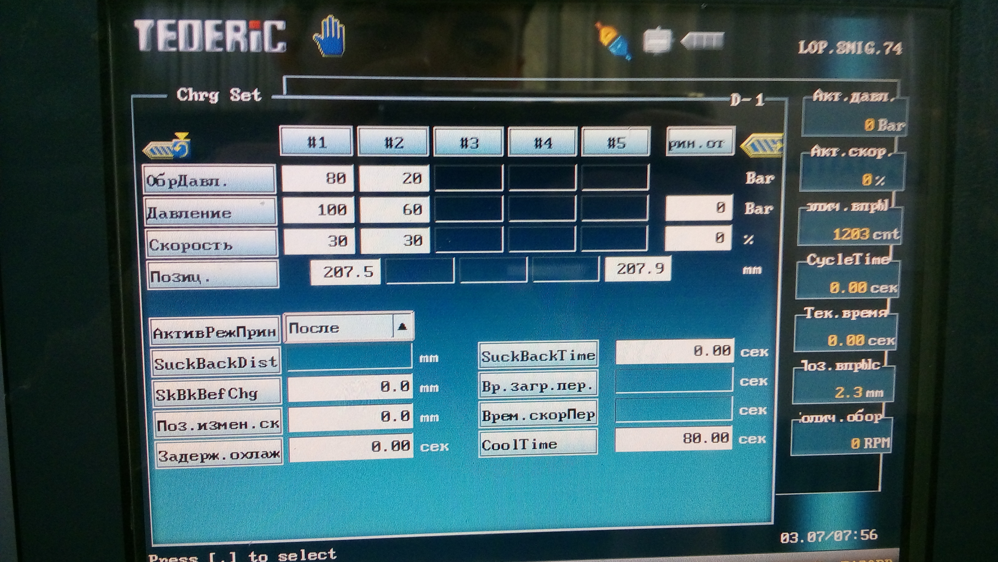

На этом фото выделенное окно станет активным нужно поставить время интрузии, а остальные параметры если не изменяет память используются заданные значения 1 ступени загрузки. То есть из фото это 100 бар; 30%
Примного благодарен!
