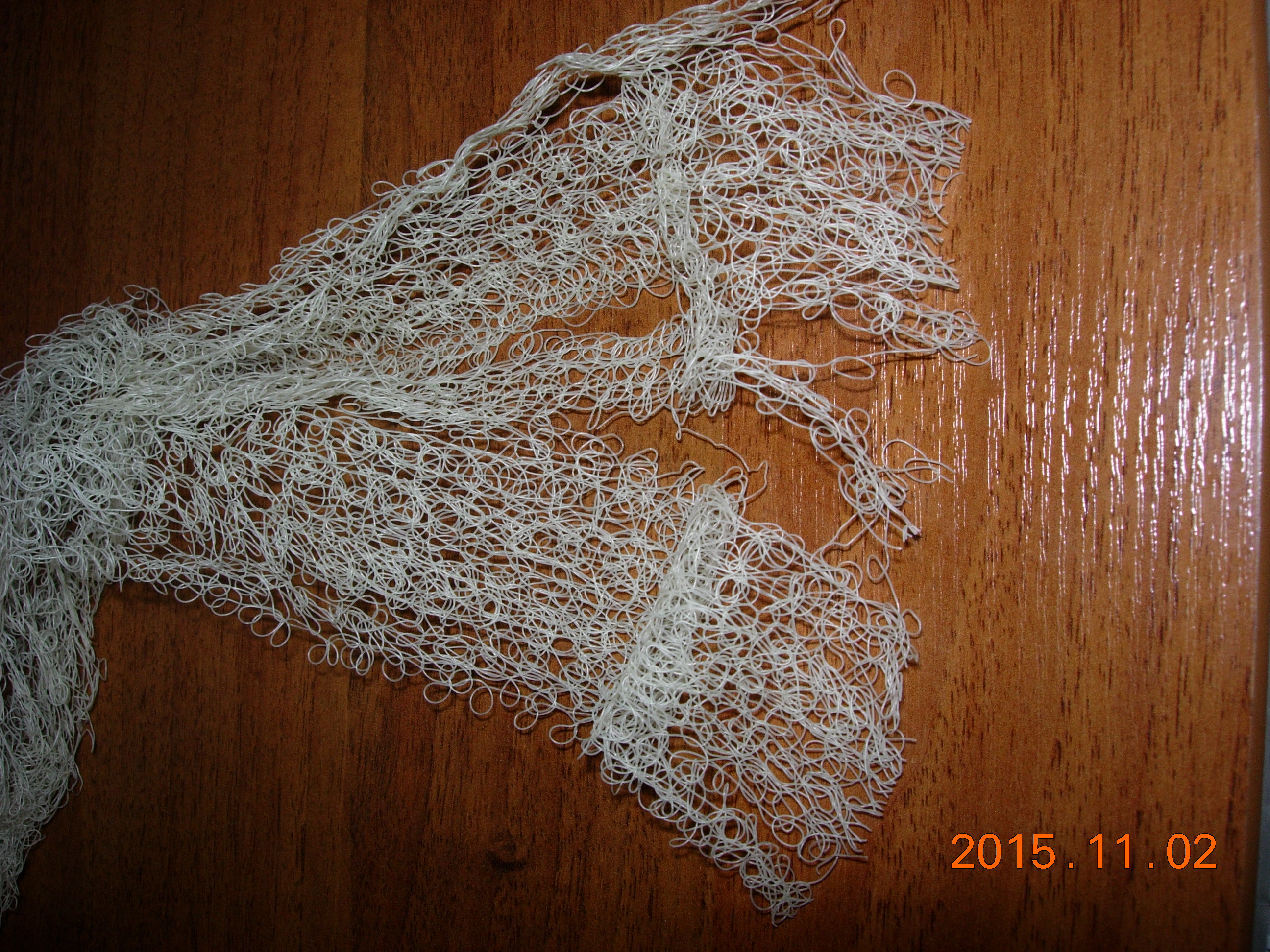

Форумчане подскажите, что за станок делает такие вещи может кто сталкивался. Может кто знает производителей. Буду благодарен. Спасибо.

если это мононить, то поищите производителей экструдеров для спанбондаkilbil писал(а):Форумчане подскажите, что за станок делает такие вещи может кто сталкивался.

Нетканных материалов - миллион разновидностей. Какие требования к изделию?

А ведь это может быть даже и тканный материал. Если эту сетку разровнять на столе, то может получиться что такой узор делает плосковязальная машина (такие применяют для производства овощных транспортных мешков).AAN писал(а):Нетканных материалов - миллион разновидностей. Какие требования к изделию?

Может. Но разновидностей ткацких станков всё ж поменьше и идентифицировать их по продукту проще.Smirnov1977 писал(а):А ведь это может быть даже и тканный материал. Если эту сетку разровнять на столе, то может получиться что такой узор делает плосковязальная машина (такие применяют для производства овощных транспортных мешков).AAN писал(а):Нетканных материалов - миллион разновидностей. Какие требования к изделию?

Поливом. В смысле экструзия, широкая голова с отверстиями, льется тонкими струями как попало на барабан или конвеер.
Ищите геоматериальщиков.

Заготовка мочалки для бани. Я понял мне нужен экструдер который непрерывным потоком через фильеры нужного ф извергает материал через воду?

Через воду? Зачем? У нас на воздухе такое прекрасно получается, даже без обдува.

я так понимаю, что вы это в руках держали.kilbil писал(а):Заготовка мочалки для бани. Я понял мне нужен экструдер который непрерывным потоком через фильеры нужного ф извергает материал через воду?
нити склеены (сварены) между собой? если да, то нужен экструдер.
если они связаны (сплетены), то нужна вязальная машина и готовая нить

мне кажется через воду склеены не сплетены точно.cs-mb писал(а):я так понимаю, что вы это в руках держали.kilbil писал(а):Заготовка мочалки для бани. Я понял мне нужен экструдер который непрерывным потоком через фильеры нужного ф извергает материал через воду?
