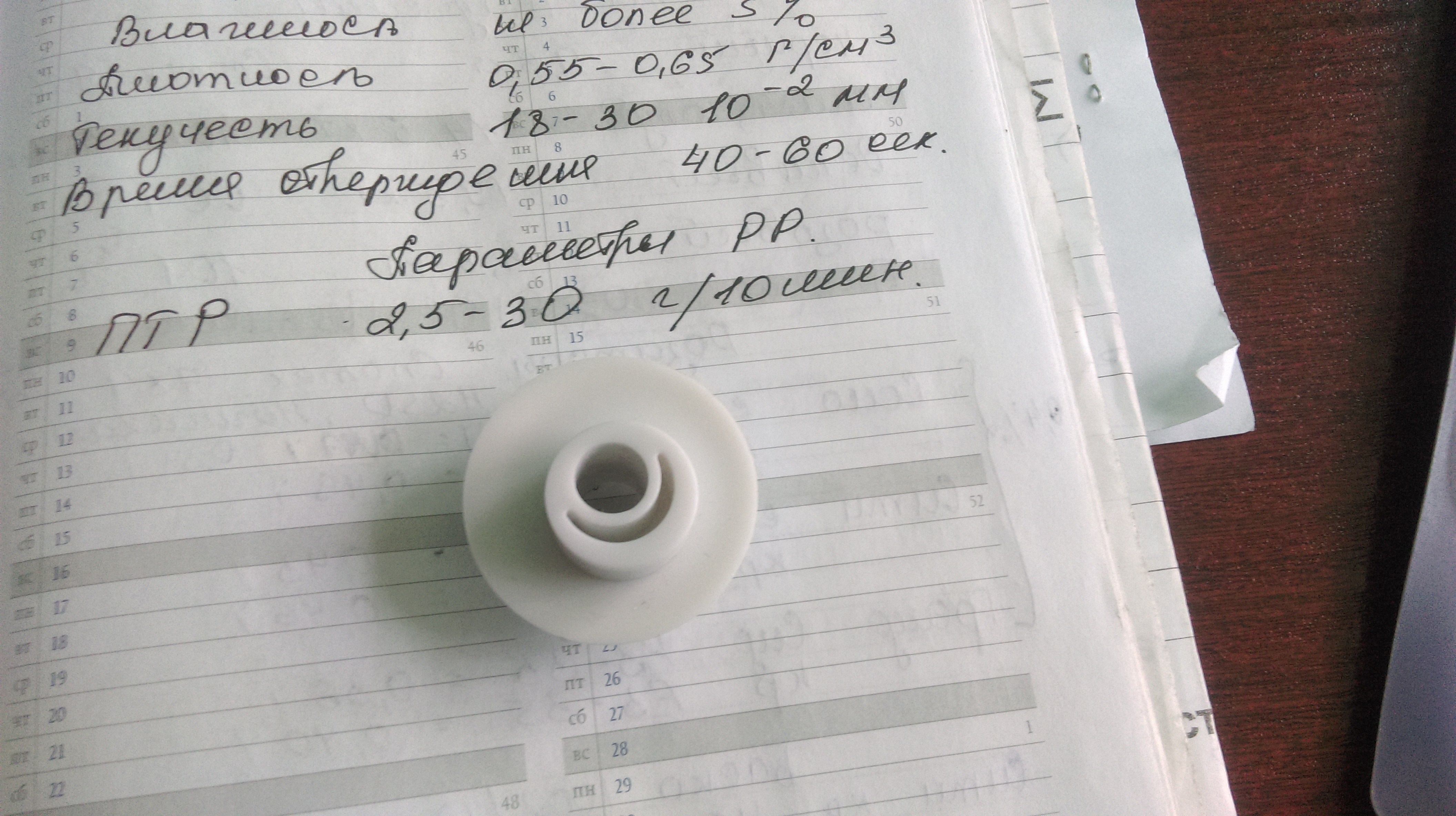

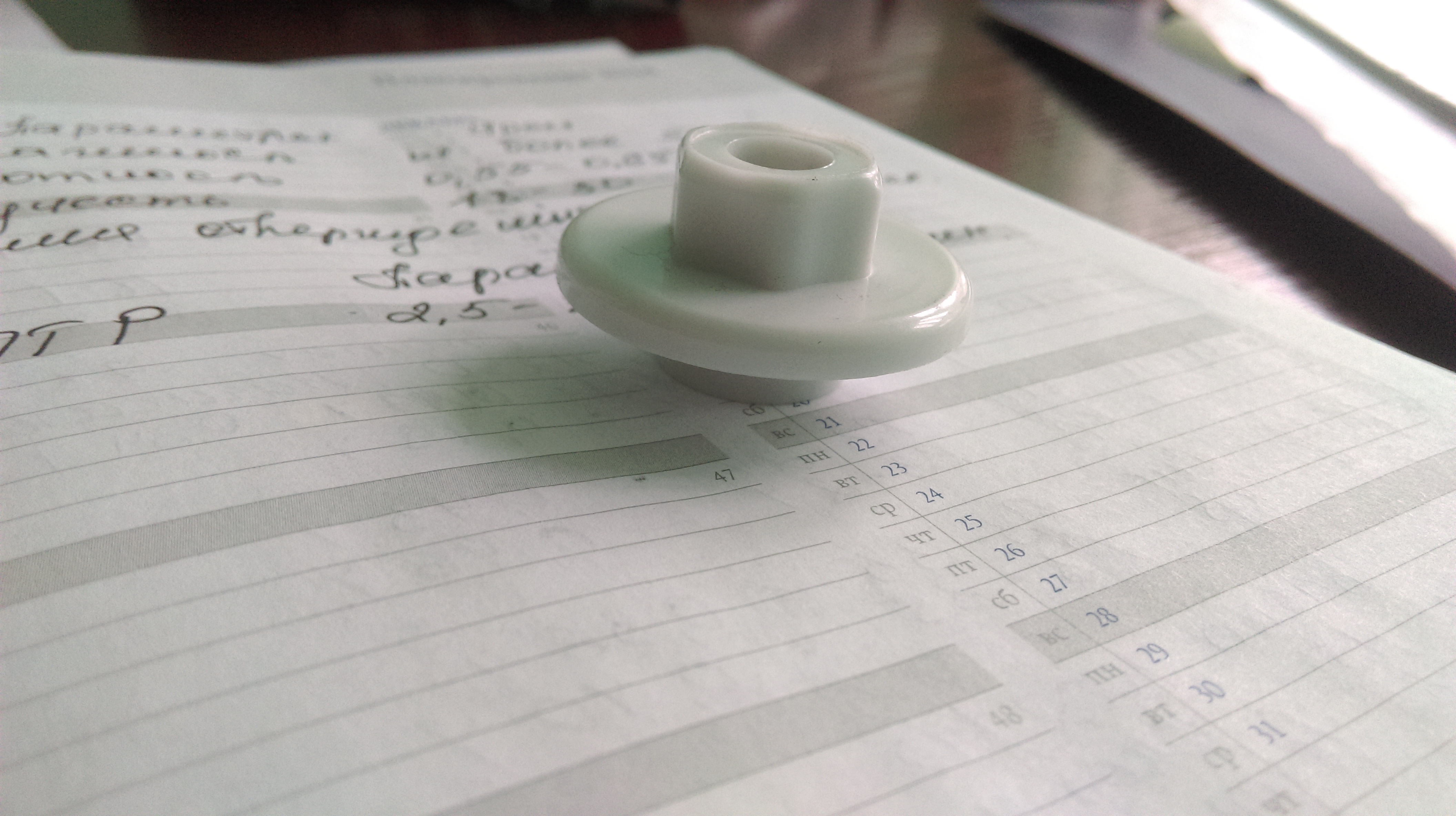

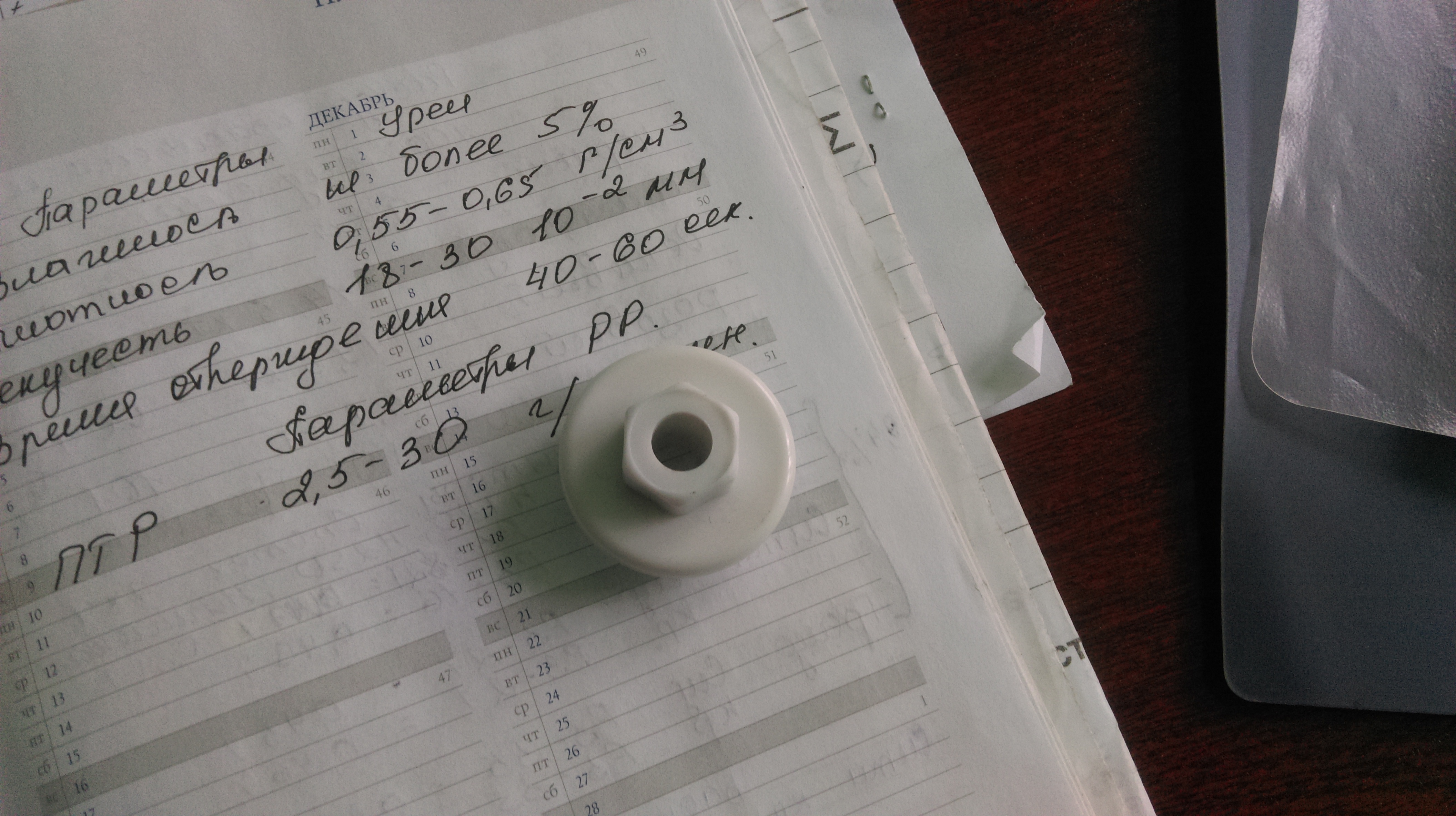

Уважаемые профи, помогите.
Деталь втулка с эксцентриком, используется в креплении умывальника керамического к стене. Одевается на болт и затягивается металлической гайкой. Мы делали ее ранее из полипропилена сибур н 120 и н250 , но она не выдерживает и при затягивании гайкой растрескивается, естественно не держит умывальник. Пробовала сделать из АБС 1525 узловая - результат получше, она не треснула но сильно деформировалась.
Подскажите из чего еще можно попробовать отлить эту деталь. Прорабатываю вопрос о полиамиде и полистироле (упс) .

Полистирол не пойдет: твердость не лучше АБС, а стойкость к трещинам хуже, чем ПП (это если вкратце). Согласен с Mask42 про ПА6+30% СВ.

knopkakruto писал(а): Деталь втулка с эксцентриком...делали ее ранее из полипропилена сибур н 120 и н250 , но она не выдерживает... Пробовала сделать из АБС 1525 узловая - результат получше, она не треснула но сильно деформировалась.
Прорабатываю вопрос о полиамиде и полистироле.
как вам уже указали, полистиролы гораздо хуже АБС, из недорогих вариантов - ПА.
если хотите подороже, и получше внешний вид втулки, то ПБТ или ПФЛ (ПОМ)
