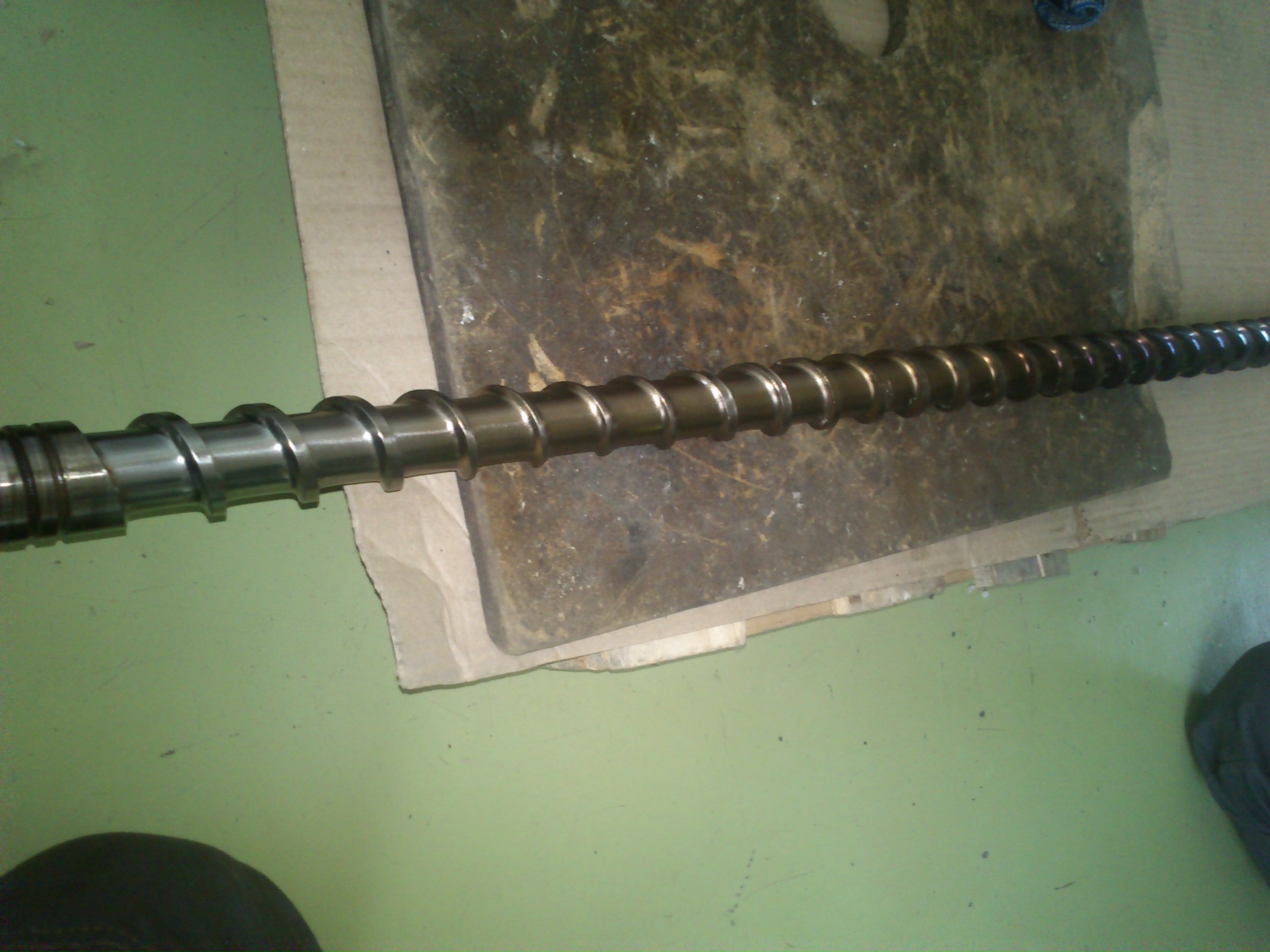

Износ шнеков, в основном, идет за счет абразивных наполнителей и материалов (ПВХ, например), а для ненаполненных пленочных полиэтиленов такая ситуация не характерна.

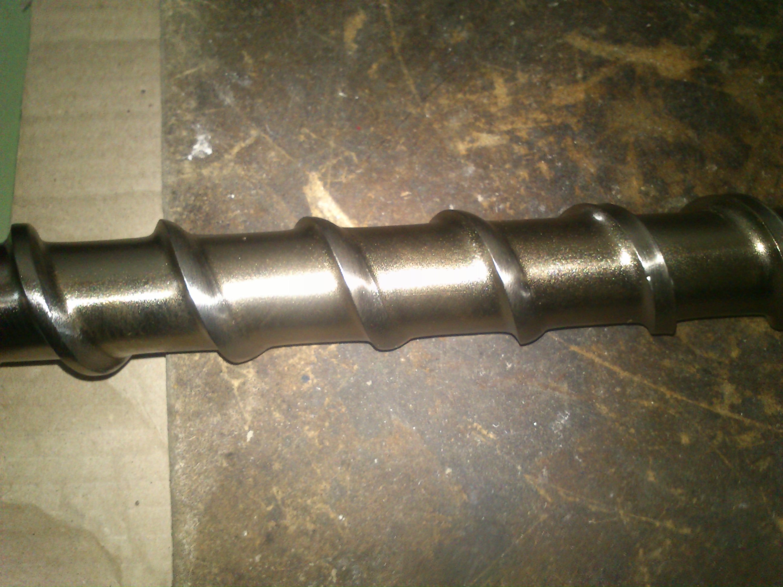

Нет ...в реальности нужно понимать как режимы могут влиять на износ .( если могут) ,доберусь до компа скинул фотку износа ...сможем предположить причину ? ... Может возможно минимизировать ??? А так да ,шнек сам себя регулирует в определенных рамках и прощает ошибки в регулировании температуры цилиндра . Но технологи должны понимать как это работает !!! А не в прятки от темы играть .

вот на этот износ можно как то повлиять режимами ?
Re: Про температуры на экструдере
#13 Сообщение Maks42 » 27 фев 2017, 13:03
Износ всегда можно уменьшить, повысив температуры на первых зонах.

#14 Сообщение леха » 27 фев 2017, 13:27
Просто непонятно почему так избирательно ...именно в этом месте . Это получается при начале плавления высокая скорость циркуляции у активной части нарезки ? Чтоб минимизировать износ мне нужно попытатся ускорить плавление снизив плотность пробки ? Может можно как то сместить зону с началом плавления..,то чуть вперед то чуть назад чтоб сносить немного 7 гребней,а не уничтожить 3 ? Непонимаю и от этого непонимания думается что к этому износа и я руку приложил ( хотя я был категорически против отключения охлаждения рифленой втулки) .Но вот реально не понимаю сказалось ли это на износ .

Maks42 писал(а):Износ всегда можно уменьшить, повысив температуры на первых зонах.
В случае если это не поможет, то за 20 тыс. руб проблему с вашим шнеком исправит толковый сварщик!

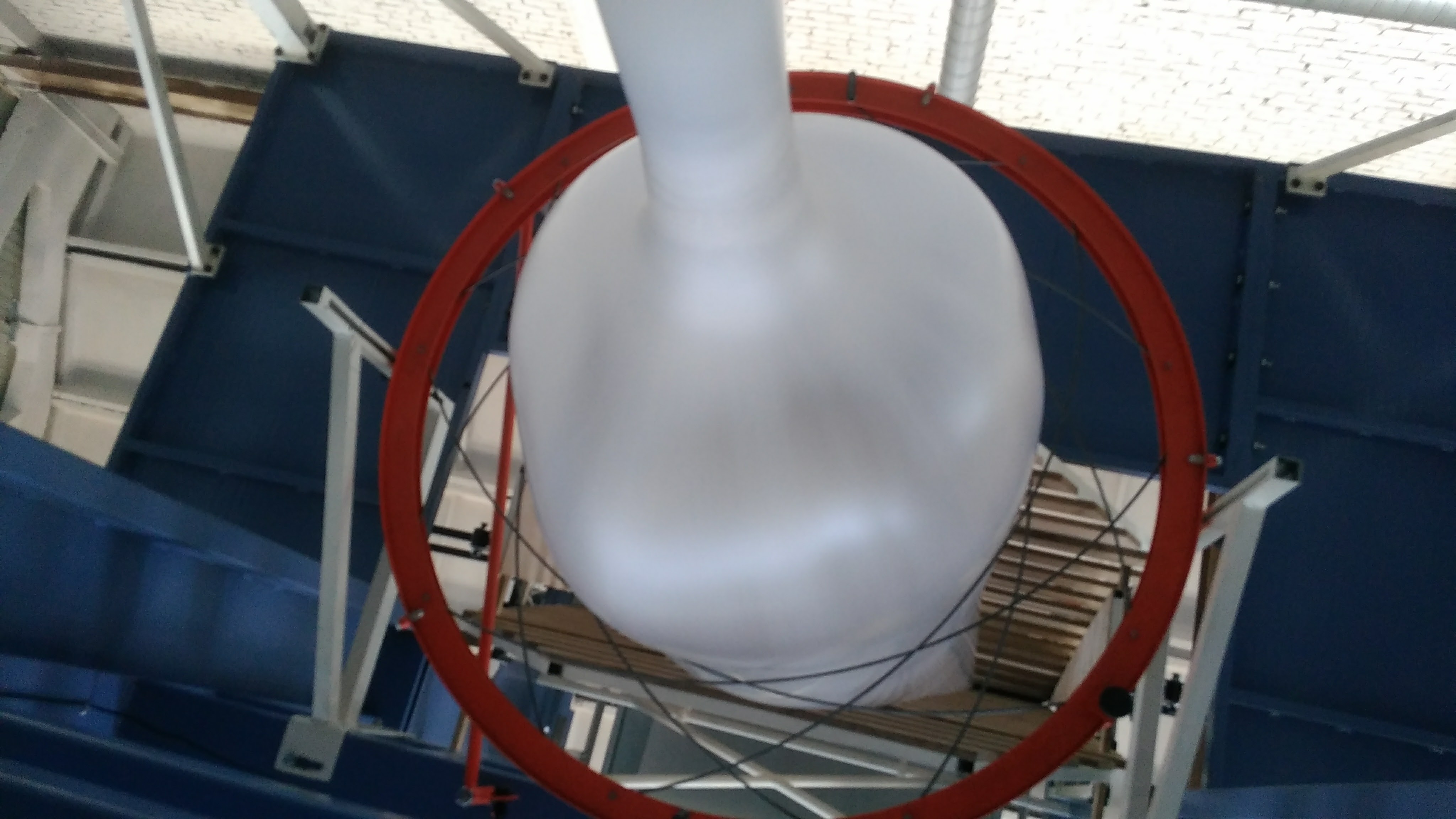

Прошу совет. Приобрели экструдер с декомпрессионным шнеком, ранее на таких никогда не работали.
Не можем нормально запустить. Делаем (пытаемся) пленку ПНД 1000/11, голова 150, шнек 55, 32:1
Пузырь перекашивает после раздува , идет 4-х гранный с шишкой в одну сторону, Пробовали разные режимы, остужали и разогревали в разных комбинациях, результат получить не можем. может в силу того что ранее опыт был только на обычных прессах компрессиолнных
Температуры пробовали от 165 на входе до 195 на голове, потом разогревали до 230 на голове и 185 в загрузке.
Испытывали на PE4 FE68 ставролен, потом перешли на Казань 293 , чуть постабильнее, но результата нет,
Изготовитель оборудования говорит: у Вас шнек декомпрессионный, рассчитан на высокие скорости, добавляем обороты получаем пленку идет хлопьями т.е недогрев, и это при температуре в 230 градусов на выходе и 185 на зоне загрузки
Прошу совета , кто сталкивался с такими проблемами
#20 Сообщение cs-mb » 28 сен 2017, 14:24
УпакУрал писал(а): 28 сен 2017, 13:46 Пузырь перекашивает после раздува , идет 4-х гранный с шишкой в одну сторону,
сдаётся мне, что проблема с обдувом/охлаждением у вас (видео посмотреть не получается)

#22 Сообщение УпакУрал » 29 сен 2017, 11:04
cs-mb писал(а): 28 сен 2017, 14:24
До обдува еще не добрались, воздух на минимуме, из головы выходит масса сразу с полосами, при только что почищенной голове, разбирали до самого низа. Хотя обдув самый убогий, практически нерегулируемый, конфорка не вращается, регулировка осуществляется 3-мя болтами, которые перекашивают наружное кольцо конфорки, или поднимают или опускают его при вращении. ОБДУВ конечно тоже вносит свою часть в порчу продукции, но визуально видно, что с головы выходит не то что нужно, не можем понять где приложить усилия, пузырь четырехгранный и все тут

леха писал(а): 28 сен 2017, 17:09 Если есть комплект дорн/ матрица меньшего диаметра то возможно при меньшем диаметре будет лучше .( или комплект с меньшим зазором фильерной щели) . Добавте пф0010/01пэ ." Непроплавы" ведь только на казанском,а на буденновском их нет ?
Пробовали, делали рукав 700/11 на голове 100, все то же только в меньших объемах. Потом перевели на 293, на нем чуть лучше, но пузырь как был квадратный так и идет.
Думаем дело в декомпрессионном шнеке , говорят ему нужно оборотов давать, поскольку он рассчитан на высокую производительность,
Даем больше оборотов, пленка хлопьями идет - т.е не успевает расплавляться должным образом.
Какие идеи и советы есть у кого?

#25 Сообщение cs-mb » 29 сен 2017, 16:28
ответил в личке, но повторюсь: проблема из-за того, что раздув начитается выше линии кристаллизации (стеклования), когда полимер уже перешёл из стадии высокоэластичного состояния.
на фото линия кристаллизации - появление белой окраски.
для ликвидации "тыквы" необходимо "опустить" точку раздува
