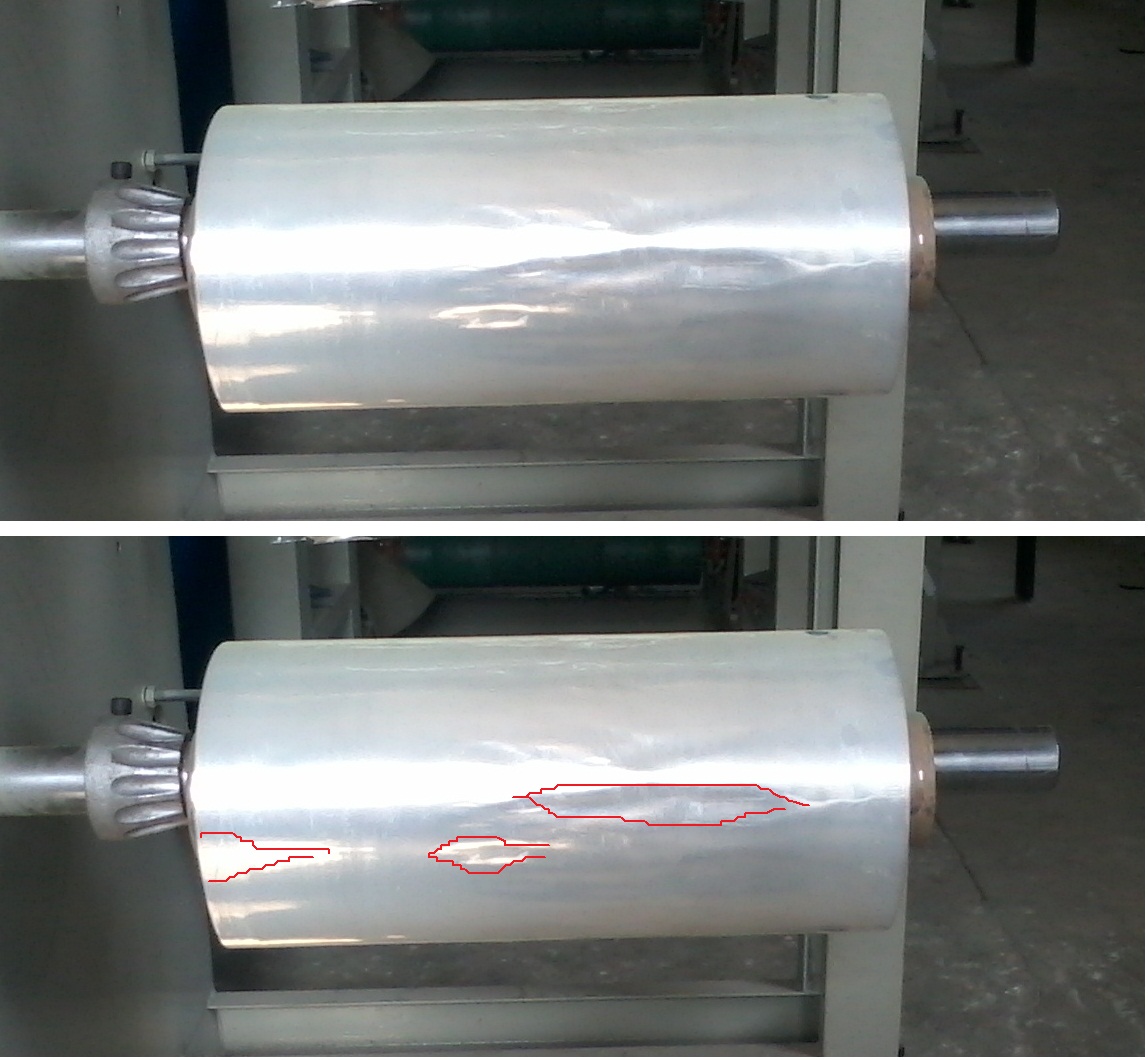

Дефект рулона: пустоты между слоями намотки
Добрый день, при намотке рулон отличный без дефектов. Но после сушки и при размотке на печатной машине наблюдаем дефект в виде так называемых облаков: пустот, впадин между слоями намотки. Слишком большая плотность при намотке? Или слишком малая?

отрегулируйте натяжку на намоточном устройстве. такое как перетянутый и мотайте эти рулоны килограмм по 20ть, не более.

разнотолщинность отсутствует?Улан писал(а):при намотке рулон отличный без дефектов. Но после сушки и при размотке на печатной машине наблюдаем дефект в виде так называемых облаков: пустот, впадин между слоями намотки. Слишком большая плотность при намотке? Или слишком малая?
дефекты ближе к шпуле, или проявляются сразу по всему объёму?

На станке сушка есть ?
Ширина/ толщина влияют на дефект?
Складывающие щеки если открыть шире дефект меньше ?
Как происходит натяжение при намотки ролика?( увеличиваете силу натяжки по мере увеличения диаметра ролика или сила натяжки не меняется от начала до конца намотки рулона )

дефекты ближе к шпуле, или проявляются сразу по всему объёму?[/quote] Разнотолщинность есть! Дефекты проявляются ближе к шпуле...

На станке сушки нет, если не считать естественную сушку при прохождении системы натяжительных валов. По толщине могу сказать, что возможно да, потому что есть разнотолщинность и дефект проявляется со стороны с меньшей толщиной. А складывающих щеток вообще нет.леха писал(а):На станке сушка есть ?

Попробуйте поменять шланги обдува местами ( чтоб снизить толщину с правой части рулона ,можно поменять правый шланг с левым ) . Можно подвинуть калибр вправо и снизить толщину справа ,можно опустить немного правую часть калибра и также снизить толщину правой части рулона .
С центром сложнее так как там возможно влияет вода на складывающих щеках ,но как вариант можно правый шланг попробовать поменять местами с средним .
