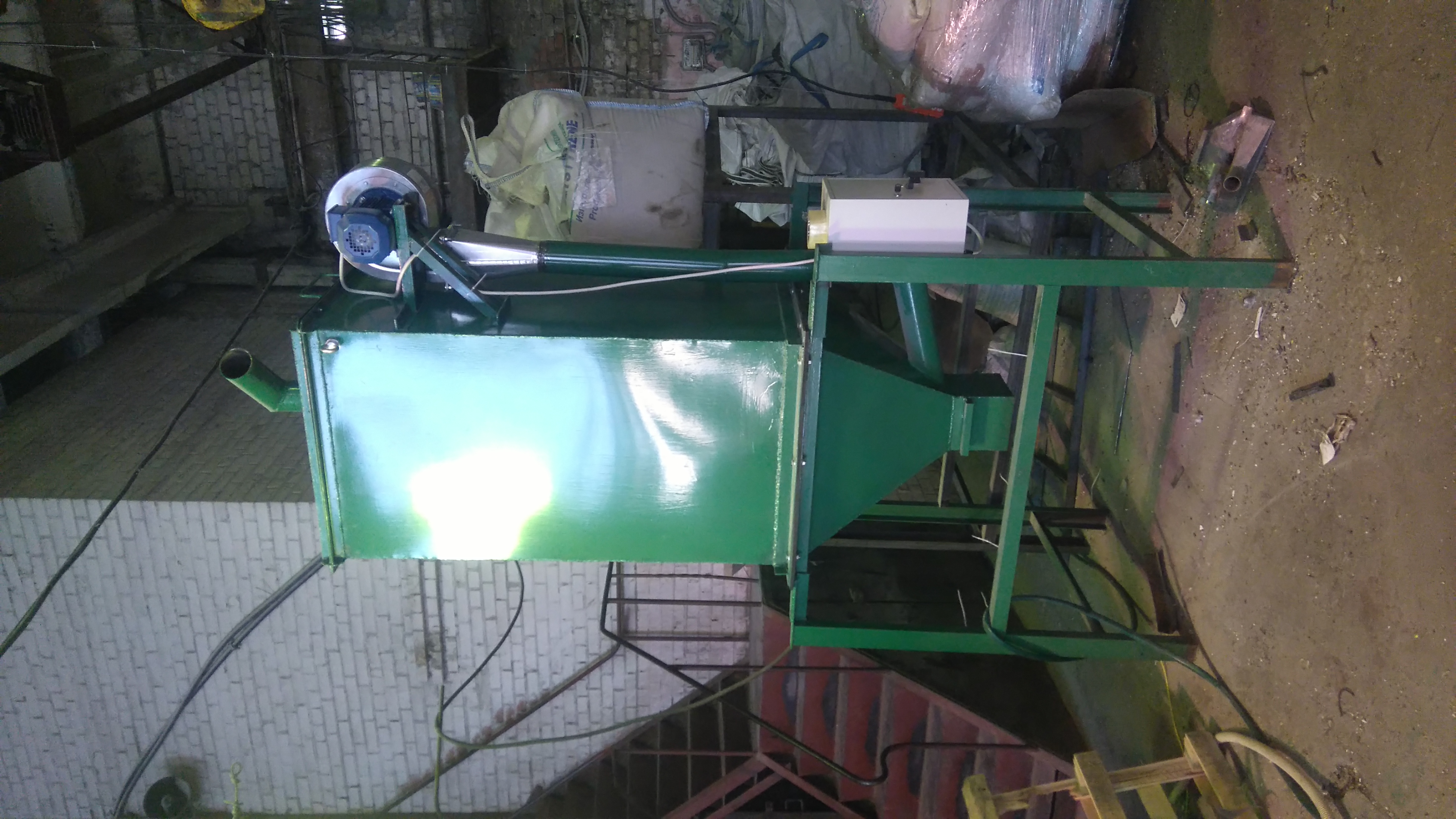

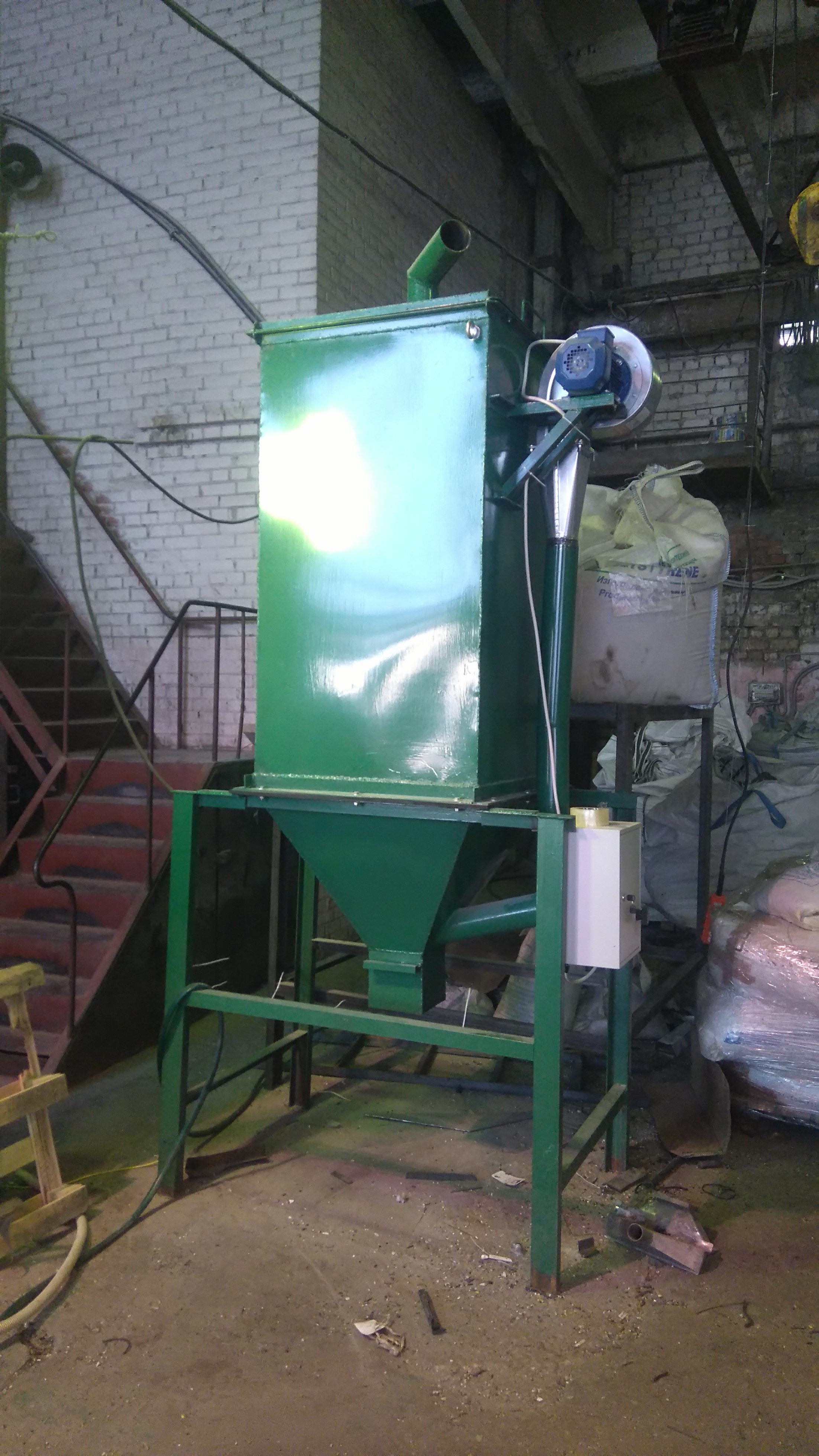

занимаемся производством втор. гранулы, столкнулись с проблемой следующего характера. зимой все отходы хранятся под открытым небом, отсюда снег лед, вода итд. привозишь в цех -всё тает в результате сырье мокрое, и соответственно сушить нужно перед переработкой. обратились к поставщикам - предложили бункер сушилку- жрет киловат 40, а при нужном объеме бункера, порядка 700 литров еще и стоит под полляма. решили сделать сами. собрали- работает))) сто кило в час дает стабильно. жрет полтора киловата в час. в общем остались довольны своим детищем . и соответственно возникла мысль а не попробовать ли выйти на рынок с подобными сушилками? вот ищу совета и здравой критики. я предполагаю что в пределах 200 тыр подобные сушки были бы полезны. первый блин то комом естественно должен быть, но хочется попробовать делать более профессионально, а если пойдет то почему бы и агломераторы не начать делать, и еще переферию всякую, китайцы же могут на коленке всё это собирать, чем мы то хуже?))

извиняюсь за фотку , сейчас исправлюсь :nez-nayu:

1.5 квт на 100 кг, неплохо! Какова влажность исходного материала, и влажность на выходе?

ну тут надо понимать что мы не высушиваем материал под конечное изделие, а убираем воду перед грануляцией. т.е. убираем не воду что впитал материал, а внешнюю воду, что попала туда из за таяния снега. процент влажности то мы не измеряли но материал был не влажный, а мокрый, прям очень мокрый, чувствовалось рукой и дробленка прилипала к руке, на выходе на ощупь совершенно сухо. и в грануляции тоже отлично себя повела.

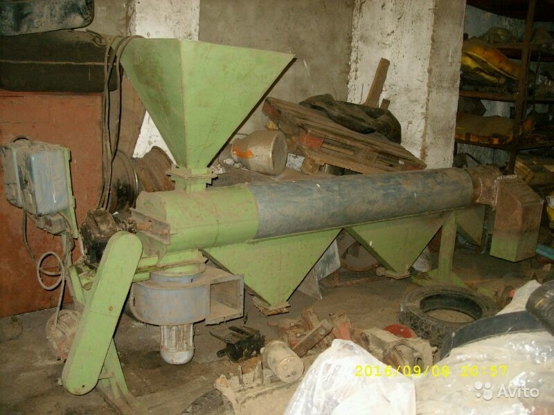

Сушилка для твердых полимеров на газу 90000 руб.

DODGE писал(а):ну тут надо понимать что мы не высушиваем материал под конечное изделие, а убираем воду перед грануляцией. т.е. убираем не воду что впитал материал, а внешнюю воду, что попала туда из за таяния снега. процент влажности то мы не измеряли но материал был не влажный, а мокрый, прям очень мокрый, чувствовалось рукой и дробленка прилипала к руке, на выходе на ощупь совершенно сухо. и в грануляции тоже отлично себя повела.
Извините, но что-то с трудом вериться.
Судя по описанию влажность на входе порядка 15-20% и убрать её всего 1.5 кВатами не реально.
Не вписывается в законы термодинамики :ni_zia:
Либо же производительность намного меньше

тут надо еще поэксперементировать, и реально высчитать процент влаги и производительность, но под наши нужды вполне справляется. простой будет пару дней займусь экспериментами))

Здравствуйте,за счет чего сушится материал? Воздух подогревается?Хочу себе под пушенку что - то похожее сделать.

без нагрева. просто воздух. нагрев как бы предусмотрен, но мы решили попробовать сначала без них. и получилось. тогда получается что тэны то и не нужны особо.

только вот мне кажется для пушенки квадратный бункер не прокатит. и ссыпку надо как то по другому придумать, а то она зависнет просто и придется сверху руками выгребать

загрузка -сверху крышка открывается и засыпается дробло. выгрузка - снизу открываешь заслонку и высыпается, если закрыть трубу чем нибудь то давление воздуха будет способствовать выгрузке.

ну вот и цифры появились какие ни какие. вчера засыпали сушить 351 кг сырья, сушили 3 часа - на выходе получилось 330 кг. получается что сырье с 6% воды сушит со скоростью 100 кг\ч.
