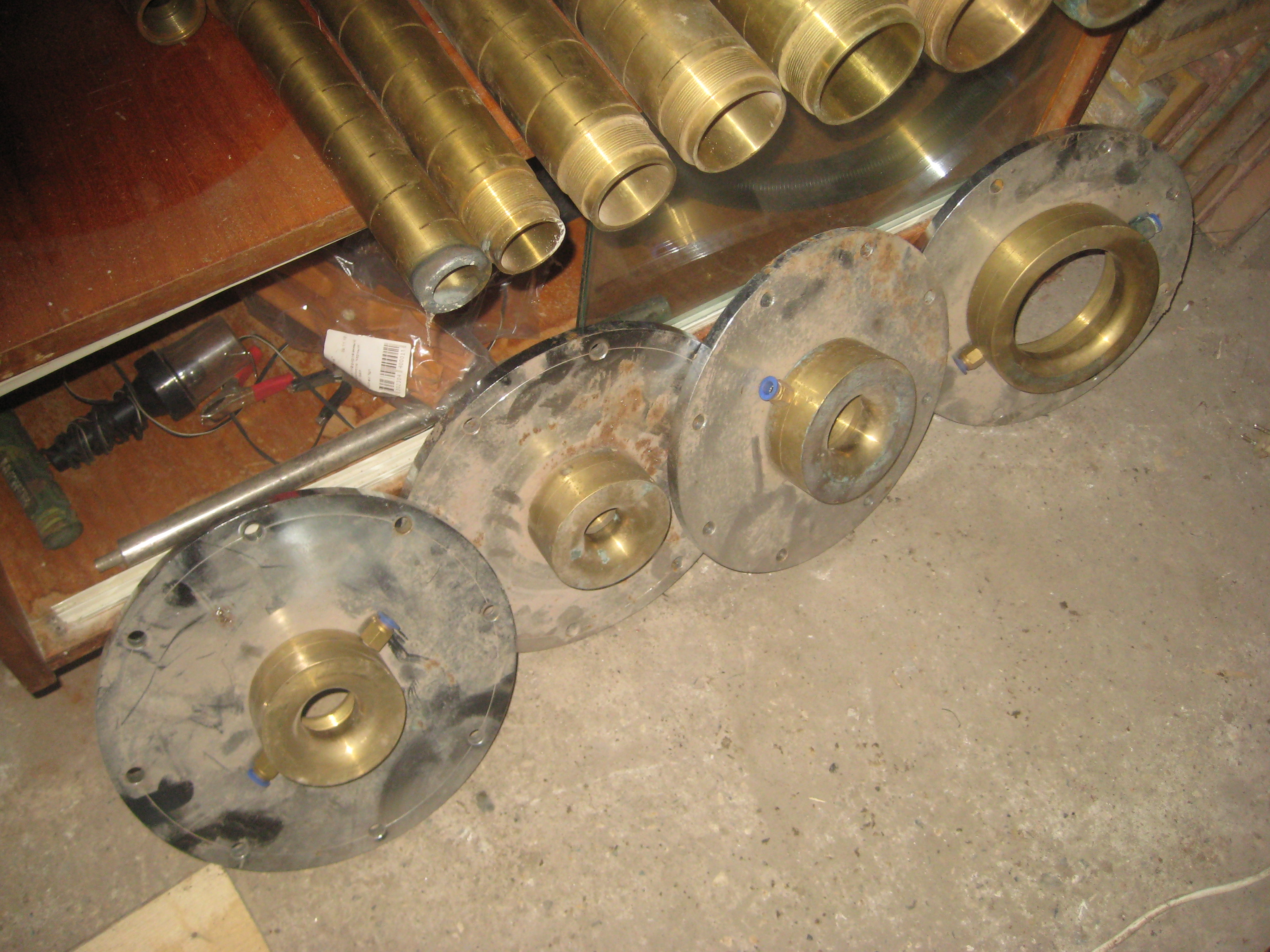

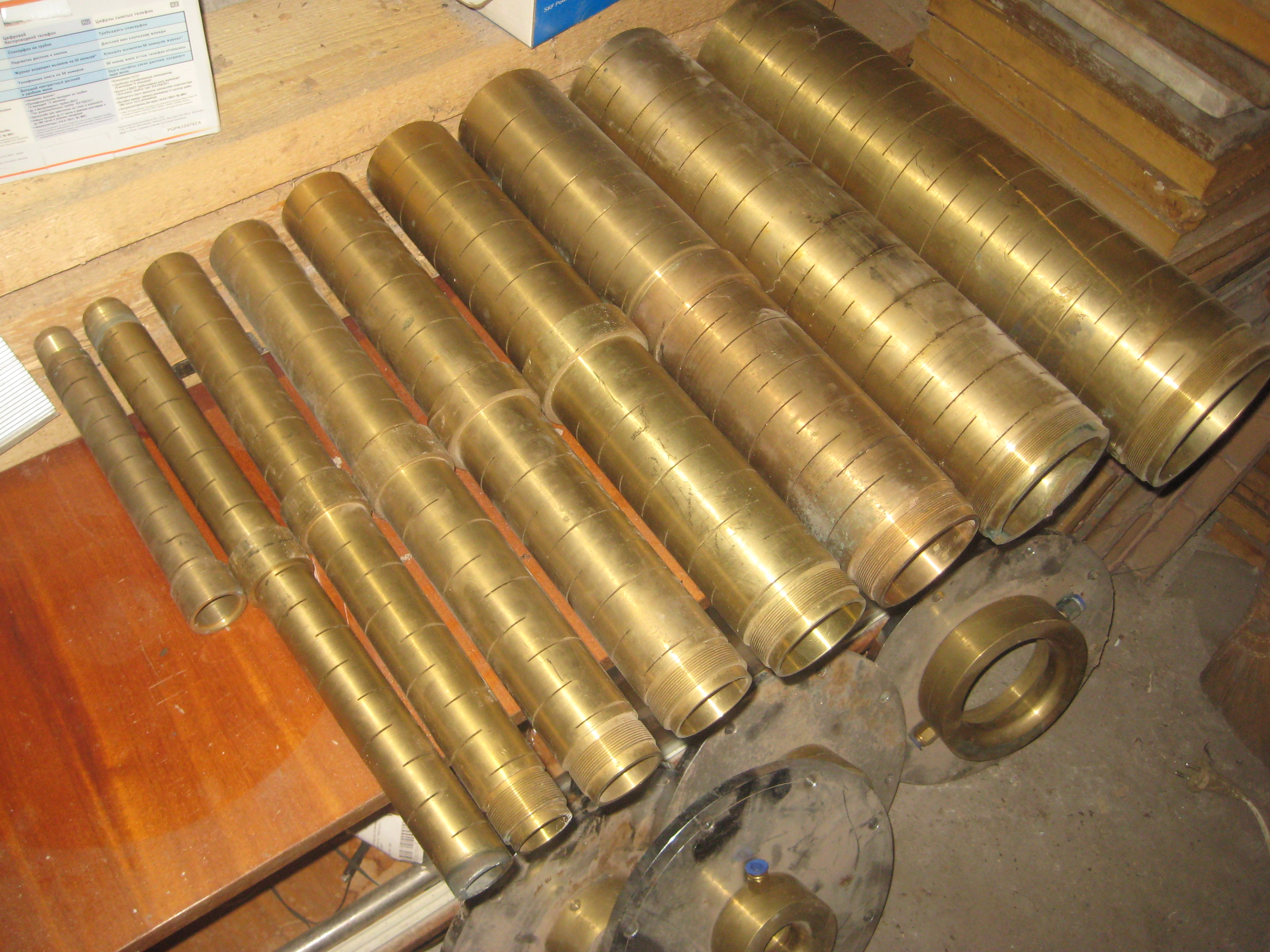

Продам калибраторы для напорных труб. Диаметры от 20 до 110 мм, 8 типоразмеров. Делались для китайской линии спиральновитой трубы SKRG 2200. Новые, не использованные. Также к ним есть пары голова-дорн для экструдера. Не дорого. Цена договорная. Кого заинтересует - все размеры и полный перечень предоставлю.

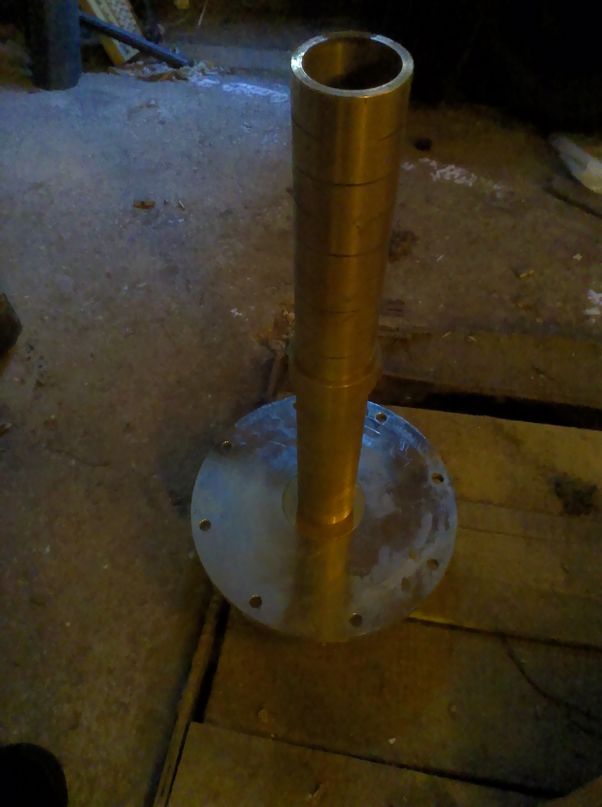

Позвольте уточнить:
- В средней части калибра имеется элемент с утолщением. С какой целью он сделан ?

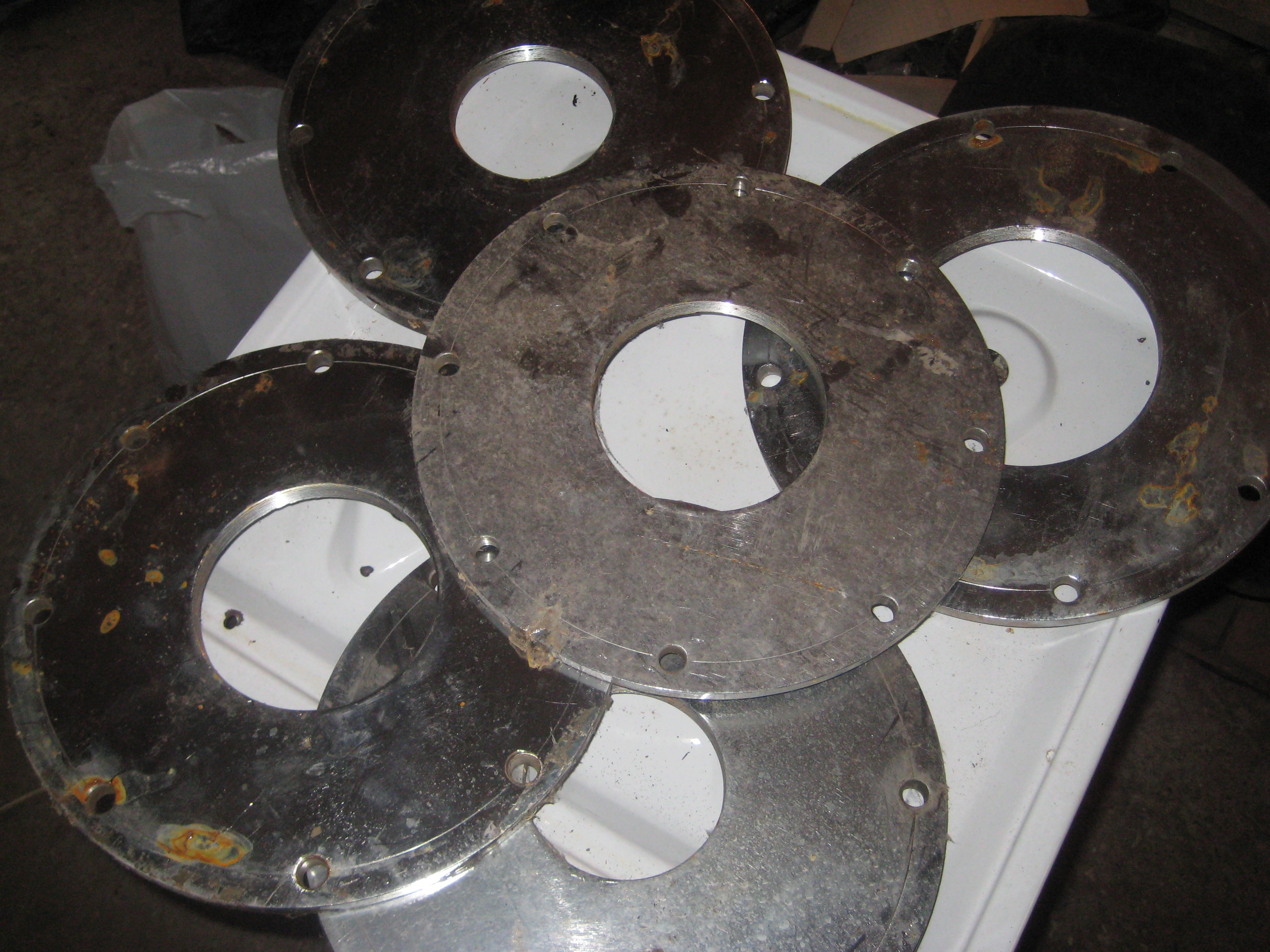

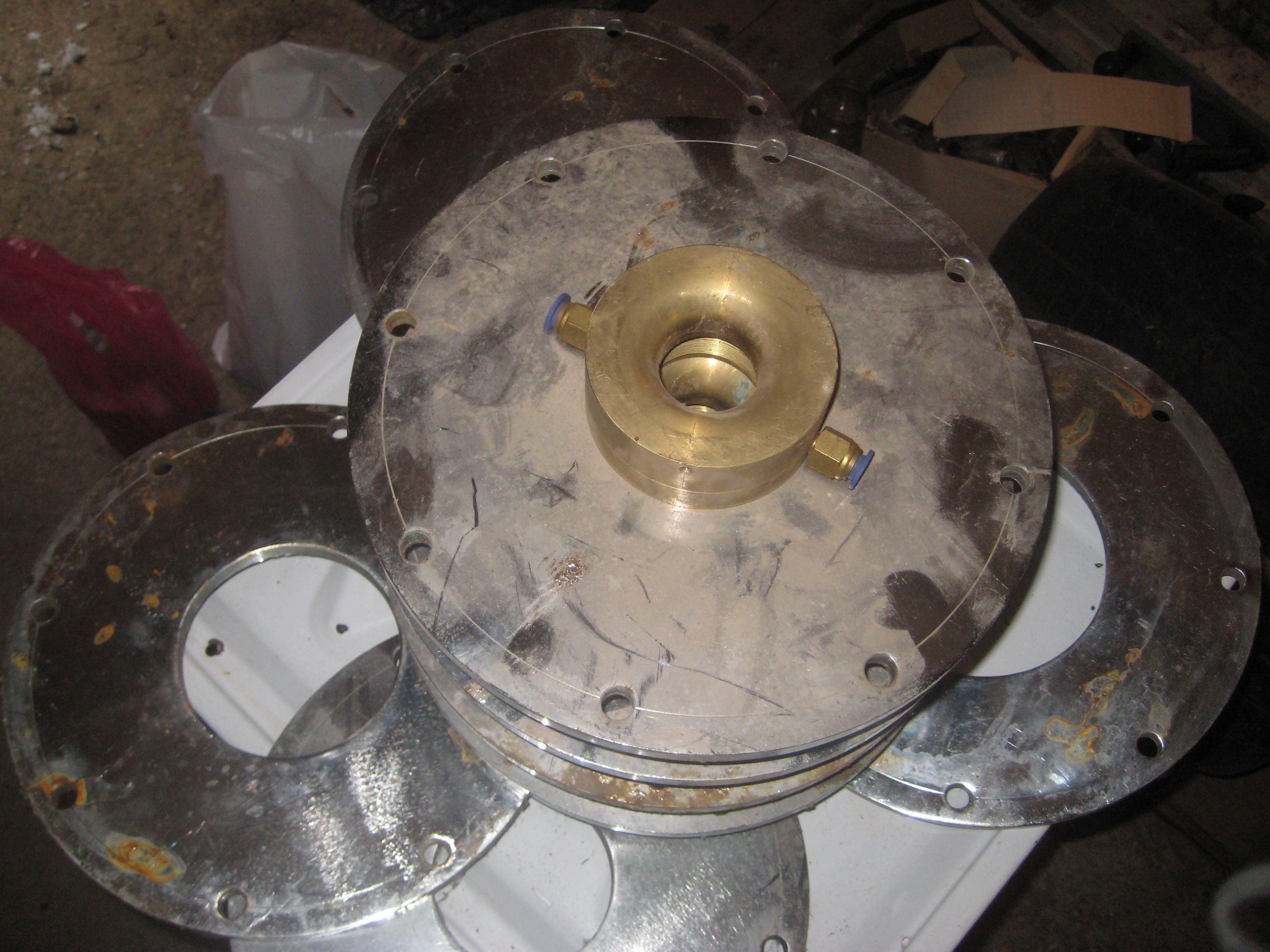

Немного подкорректирую информацию. То, что осталось.
Калибраторы на 20, 25, 32, 40, 50, 63, 75, 90, 110
Длина всех по 500мм. Но комплекты не полные. 32,40,50 и 110 в сборе: калибратор, камера охлаждения и опорная пластина. На остальных камеры охлаждения нет, только сам калибратор и пластина. Калибратор на 20 тоже не весь, только половина.
По вопросу что за утолщение - до 90 диаметра калибраторы скручены из 2-х частей.
Цена 60 000 руб за все.

ПОХОДУ Это не головка а калибратор.Мы такие и делаем и ставим.
Суть простая-вся эта хрень находится в металлическом корпусе,там вода.
Из корпуса с одной стороны (низ)насосом (самовсасывающим)выкачивается вода.С другой через вениль(дросель)
поступает для охлождения.В корпусе всегда разряженная вода.Контролируется вакууметром.
Все.
Только вот переднюю водоохлаждаемую втулку мы делаем под проточную воду.

Позвольте уточнить:
Это соединительная муфта.Дело в том что короткую деталь легче точно обработать.
У нас это простые вставки длинной 5-7см
Если интересно в сборе сфотографирую.
ВООБЩЕ добротно изготовленно.Корпуса можно доработать.
Бронза -то что надо.
И самое главное для вакуума нужен простой насос.
Лучшие варианты показали центробежно-вихревые.
